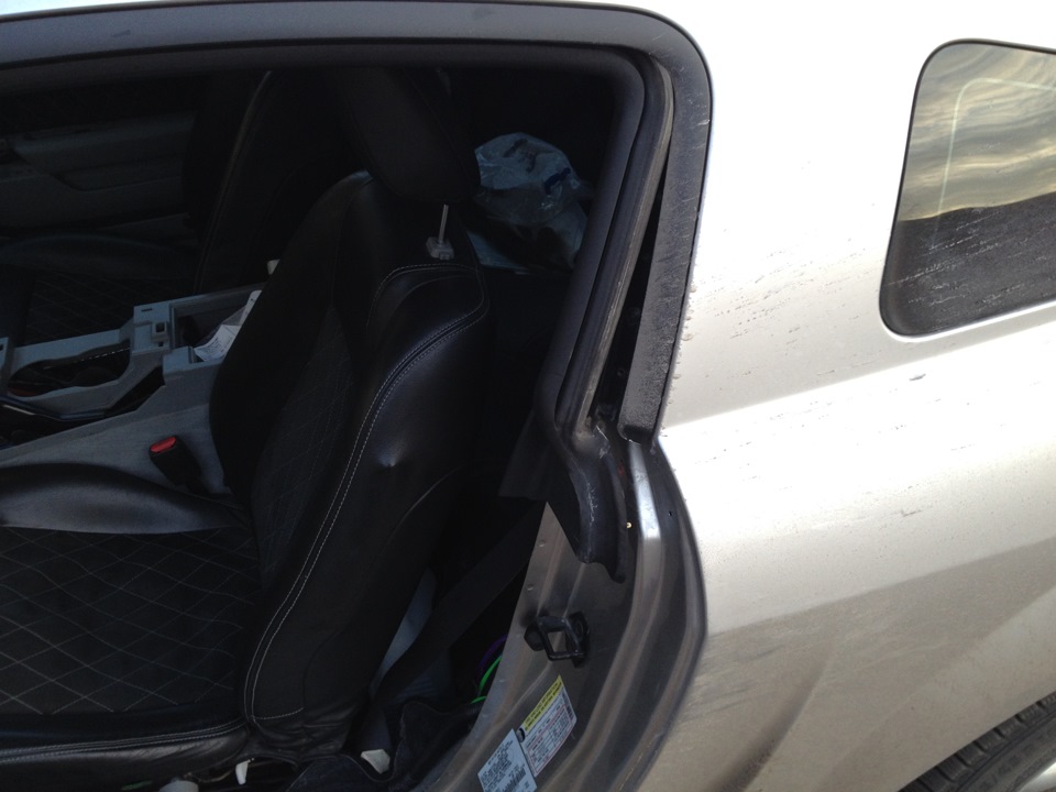

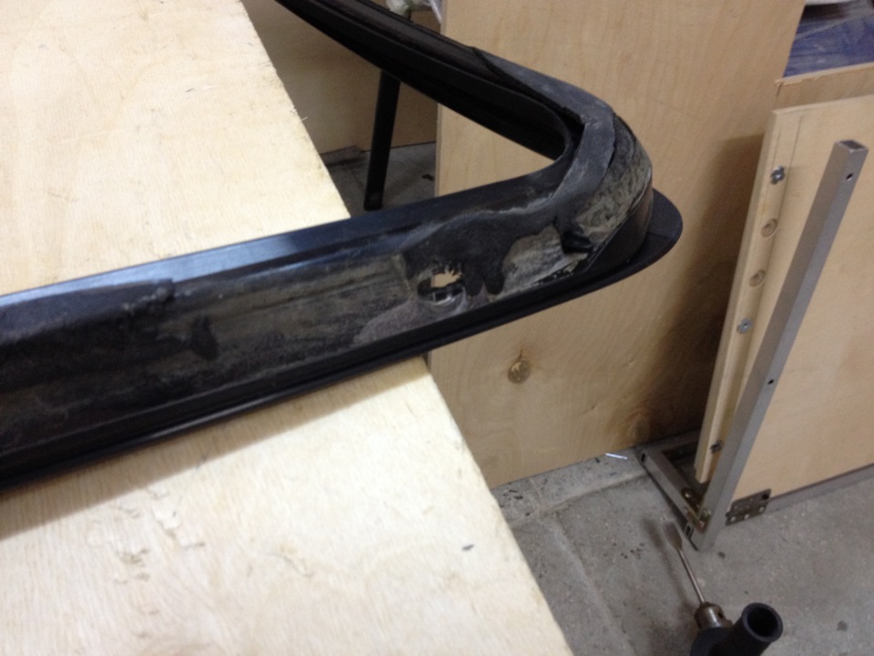

Пока делал виброизоляцию, машинка была разобрана. Все подготовил. Пол чистенький. Поехал помыл машину.

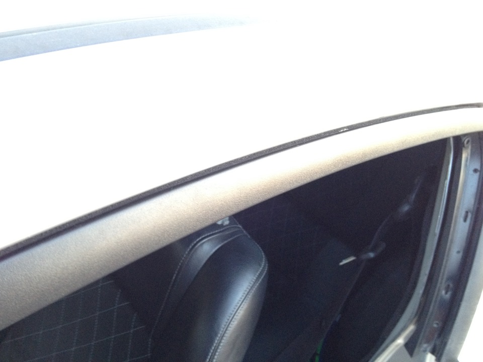

Смотрю — в ногах задних пассажиров вода на полу. Видно капельки сверху текли.
Позвал друга. Тот из керхера лил воду, а я смотрел откуда льется. Нашел. Фигачит в углу чуть-ли не на прямую) В общем фонтан в салоне.
Начал искать в интернете. Нашел. Вот все вполне доходчиво рассказано, показано.

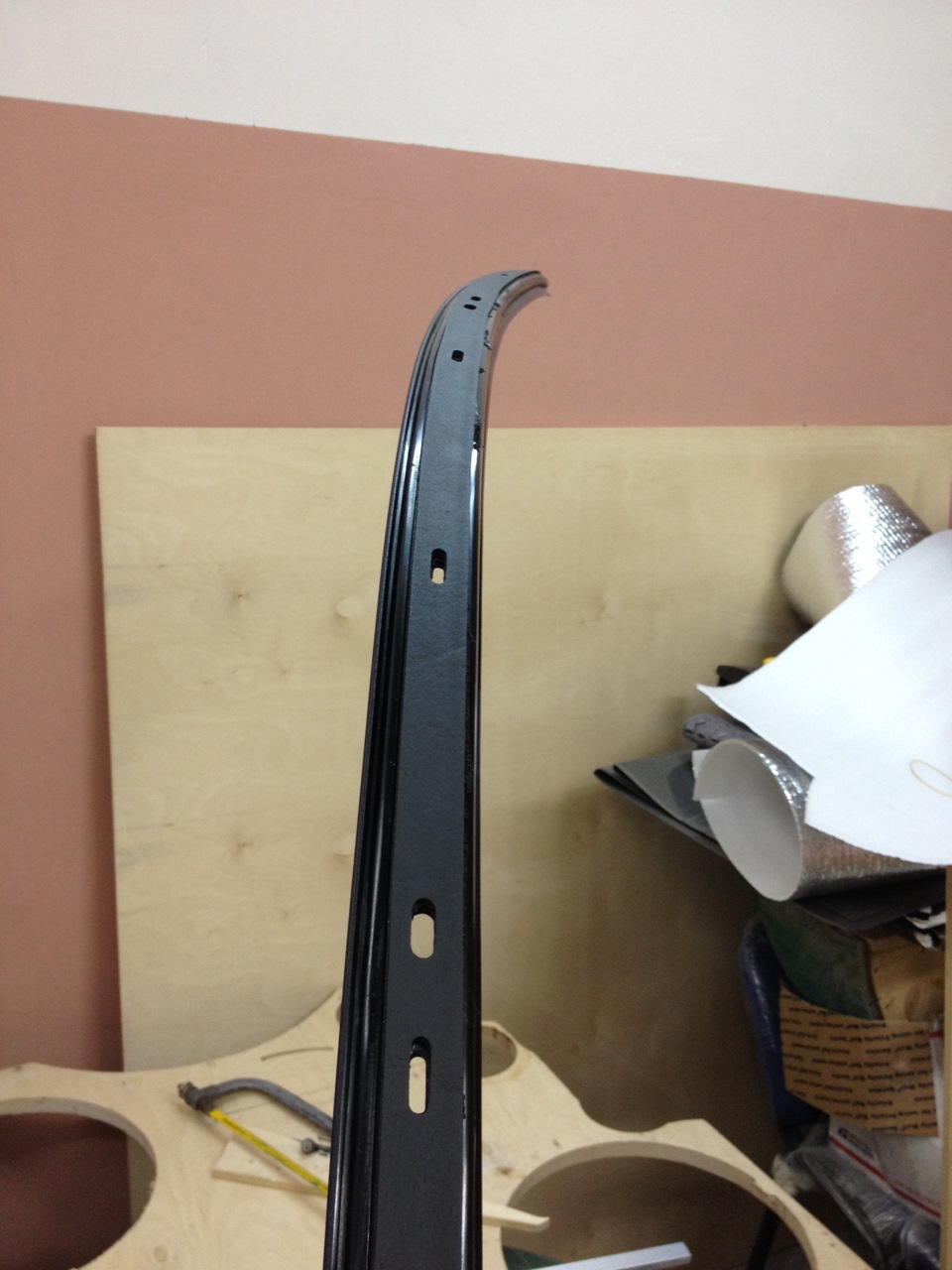

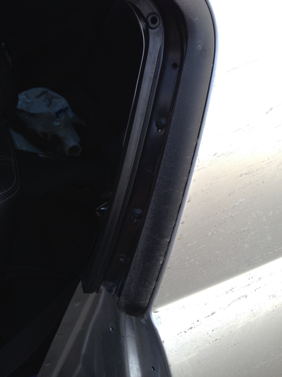

Купил новые уплотнители. Приехали. Пошел смотреть что там.

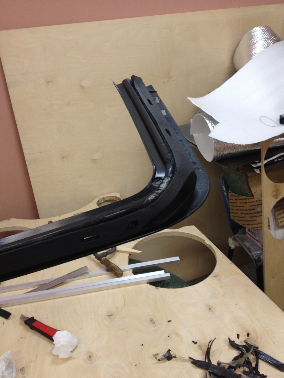

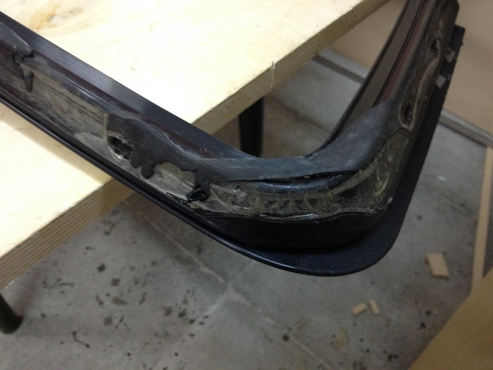

Разобрал все как на видео. Все достаточно просто.

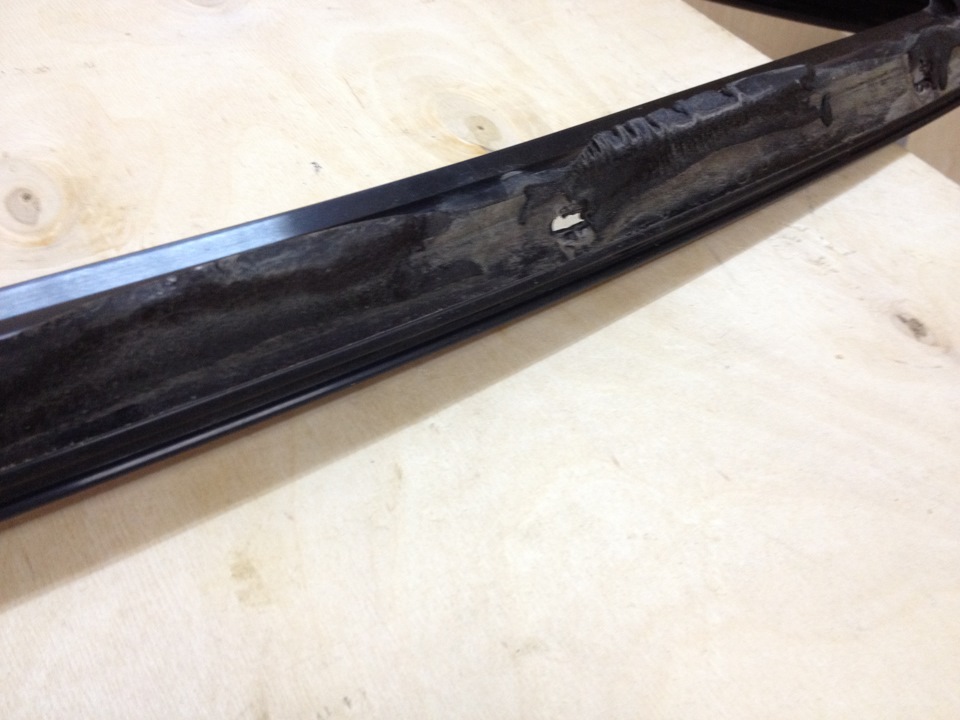

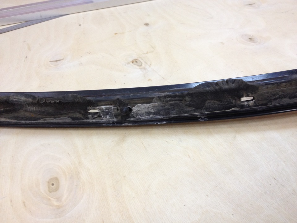

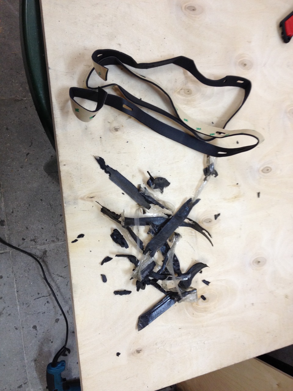

Ну и результат как и ожидал. Уплотнитель можно сказать отсутствует.

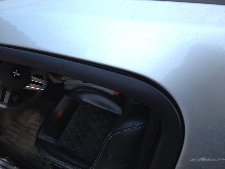

Почистил от старого уплотнителя. Приклеил новенький. Встало все на место плотненько. Притянулось все саморезами. В общем нормально. До мойки еще не доехал, но уверен все нормуль.
Советую всем владельцам данного кузова 2005+ залезть туда и посмотреть состояние уплотнителя. Явно он столько не живет. А когда салон собран и весь пластик на месте, то водичька тихонько заливается прямиком под ковролин, прямо на пол. Так же может попадать вода и в ноги водителя и переднего пассажира. Т.е. по стойке передней вниз.
Делов на 5 минут. Всем смотреть у себя))

Уплотнитель продается или сам вырезал с чего ? Проверю у себя.
Продается. В видео есть парт номер!
