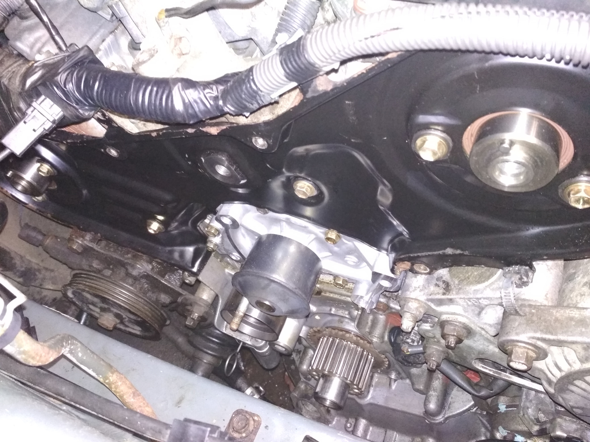

Процедуру замены проводил сам.
Вот хороший мануал для тех, кто боится это делать самостоятельно diyservice.blogspot.com/2…/09/blog-post_21.html?m=1
Все, что откручивалось тщательно отмывалось химией.
При замене есть только один сложный момент это откручивание/закручивание болта коленвала, а в остальном все доступно и понятно. При сверке метки распредвала задней головы удобно фоткать метку телефоном, так как по другому точно не выставить.
Заканчивал сборку уже поздно ночью, поэтому фоток мало, очень уж хотелось домой.
Всем надёжных машин.
Чем больше в тойоте тойотовских запчастей, тем дольше она останется надёжной!

По мне так самое сложное — замена сальника распредвала первой головы. Точнее его демонтаж.
Согласен, не самая удобная процедура
Поздравляю, тоже недавно проделал тоже самое)))
Про фото метки на первой башке прям в тему — точно так же сверял)))
По другому там не подлезть)
Я зеркальцем подлазил.
Пробовал, но не удобно
Согласен, но когда надо попасть в метку (крутить распредвал) оно лучше фотика.
