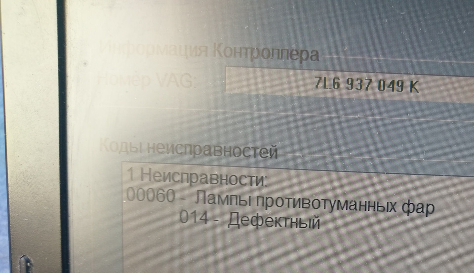

ПО этому выбор пал на Светоидиоты))) Все знают что у нас на Табурегах идет опрос всех ламп и в случаи со светодиодами которые светят ярко но потребляют мало энергии сразу выскачит ошибка о перегоревшей лампе.
Многие обходят эту проблему вешая дополнительные резисторы, блоки кан бус, как и я, но они тоже занимают лишнее место и не всегда корректно работают.
Так же все задавались вопросам а как отключить диагностику ПТФ чтобы не выскакивало ошбиок, все скажут мол у нас доисторические машины, ниче в них не нпрограмируешь по этому НИКАК.
По крайней мере я гуглил и не нашёл ответа.
По этому полез тыкать шнурокм сам, и нашёл ВЫХОД!

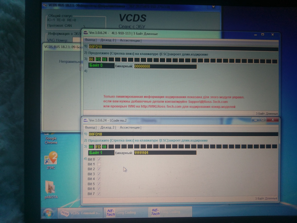

заходим в 9 блок снетральной электроники, кодирование, можно длинное можно заменить кодировку, но смысл в том чтоб ОТКЛЮЧИТЬ, ВОБЩЕ ОТКЛЮЧИТЬ ПТФ.

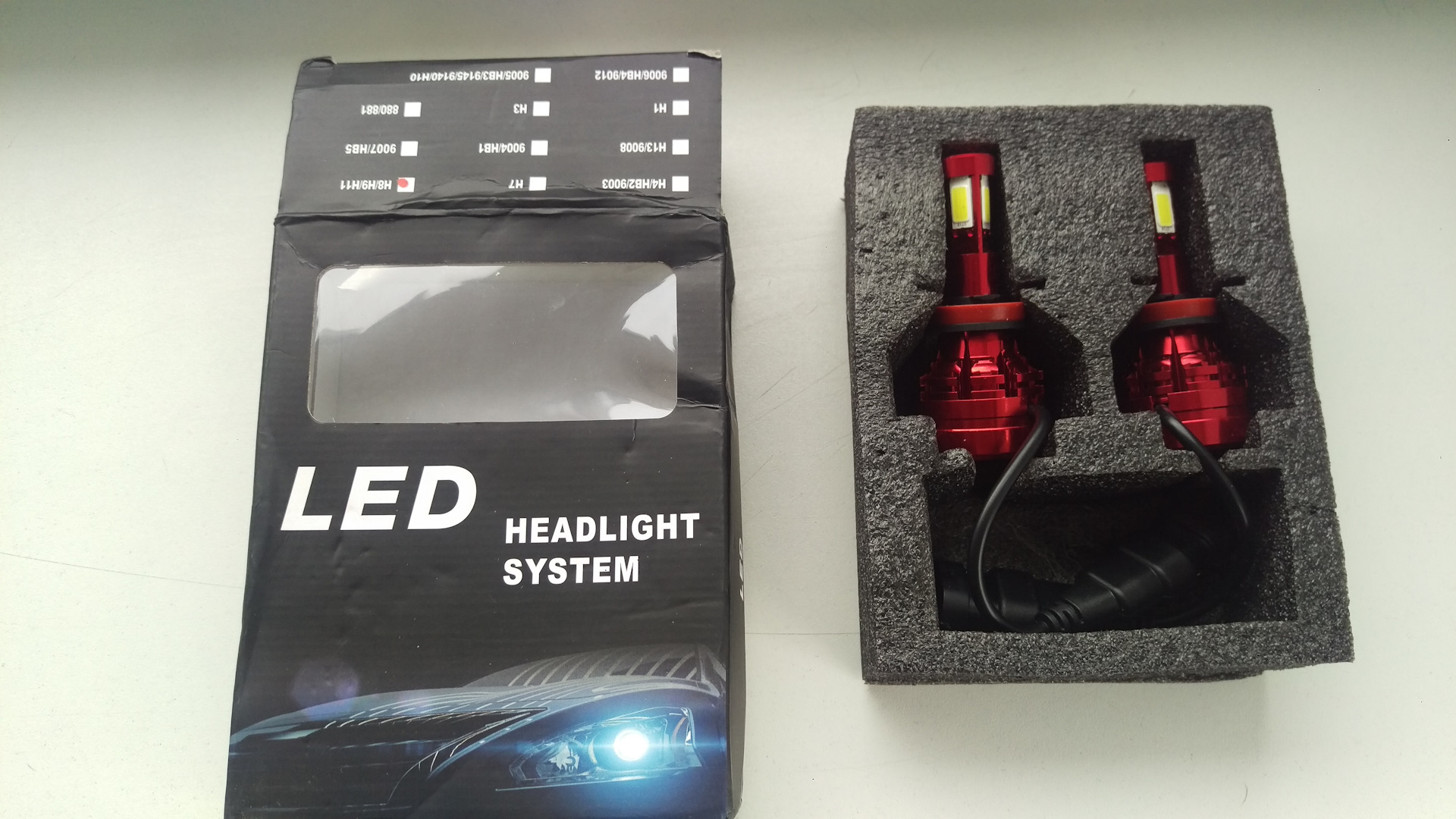

Я делал через длинное кодирование, убрал галочку с передних ПТФ а они работаю, все светится, ошибок нет, стоят обычные светодиоды, но как заявляют китайцы, которым особо верить нельзя повышенной яркости.
Кстати про китайцев до этого брал другие светоидиоты, так через 2 дня одна лампа начала моргать, и выгорела половина.

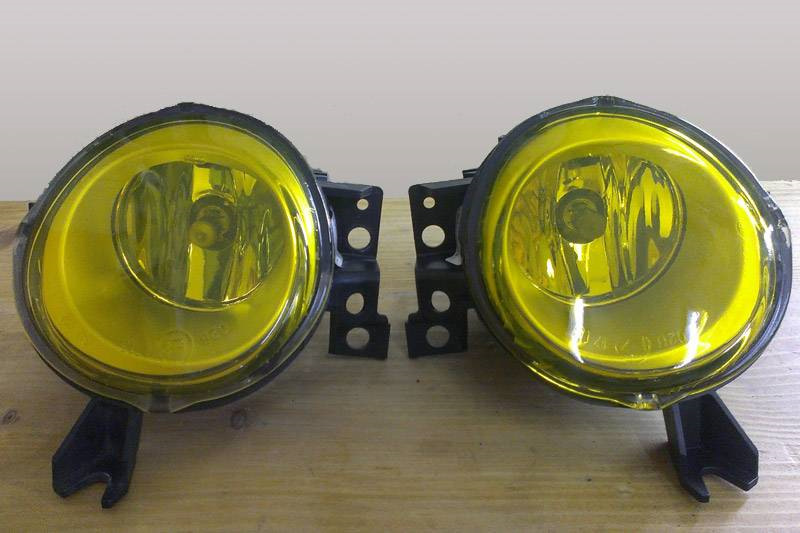

ТАк же до этого была наклеена пленка хамелион на ПТФ, по мне смотрится красиво, особо в глаза не бросается но иногда переливается красиво.

Разве на дорестайле длинное кодирование работает? или это зависит от версии Васи?
Да там отчасти работает, и то да смотря каким васей
Я синим шнурком вагком и черным, vcds 16,8
Меня вот как-то смущает, что они на COB матрице, а не на 3-4х сверхярких…
И фото где ячейки горят не все тоже смущает. Это что за режим?
Так я же писал, внимательней, первые, красные один выгорел через пару дней
Ясно. Просто подписи под фото нет вот и не сообразил.

Попробывал твой метод не работает
Отключил птф програмно?
Да отключил. ПТФ выключились. Не включались. Потом включил галочку на место как было птф включились и ошибка тоже не сразу минут 10 потом
Странно у меня все работает, ошибок нет, проверял и с led птф и с галогенками, все горит

я вот тоже был паражен, длинное кодирование, а птф работают через переключатель, но факт на лицо.
Может есть еще какие способы
Не нашёл ! Час ковырял не нашёл как отключить
А пункт есть такой же, так же все?
Ну там галочка передние птф!
И снимаете галочку птф не включаются?
Снимаю потом сохроняю. И птф не включается.
