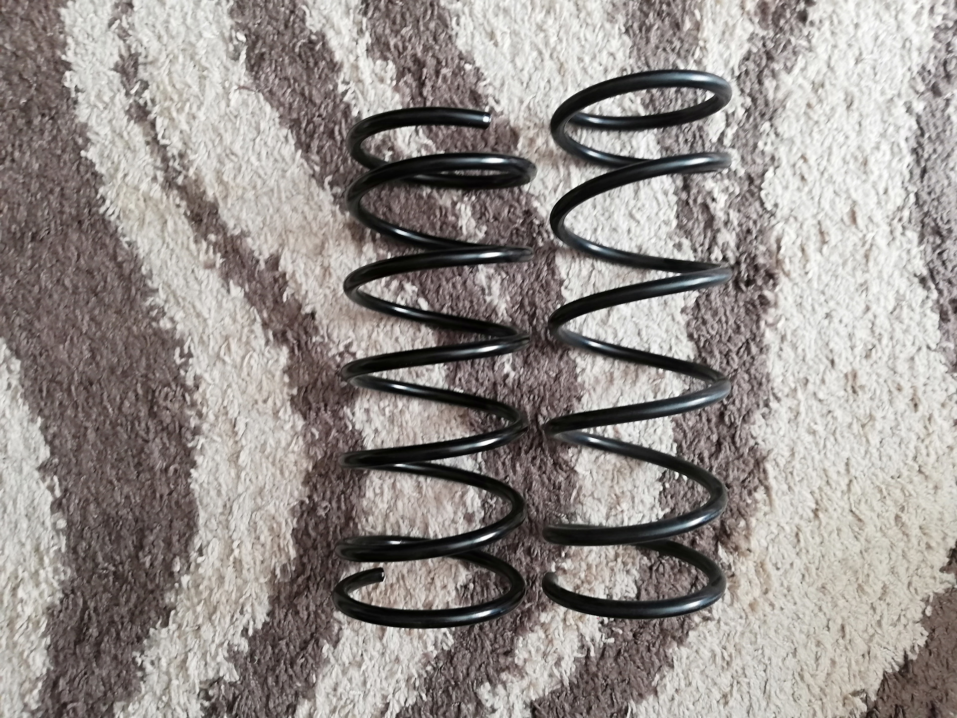

но сами коробки разного размера, как и пружины
ну как так-то, как такое может быть?
Теперь пойми, какая должна быть длина на самом деле

На пружине должен быть номер, и на коробке такой же 74466. Где то на предпоследнем ветке, салатовый краской, и сразу звони 7600и оформляйте заявление на возврат
на той, что поменьше как раз 74466, а на второй, что длиннее 78507, на обеих коробках 74466. Получается, что правильная пружина та, которая короче. Возврат уже оформлен. Спасибо
Мне кажется что бо длиннее лучше может будет!))
А вот тут фиг его знает, что лучше будет. Главное что бы об стакан не терли, как KYB K-FLEX, которые сейчас и стоят)
А трут при повороте?!
да, незначительно, но трут, и не сразу это проявилось, а спустя некоторое время, может неделю. Я смотрел не у одного меня такая проблема с этими пружинами, а так же на Пикасо и Поло было подобное

А ты уверен что виноваты пружины?
Встречал нарекания на эти пружины в отзывах именно с этой проблемой. Со старыми было все нормально. А какие ещё варианты есть?
Что-то деформировано например. Поэтому и трет о стакан.
Трёт с двух сторон, на старых такой проблемы не было, подвеска перебералась, опорники тоже менялись

И трёт только при повороте
