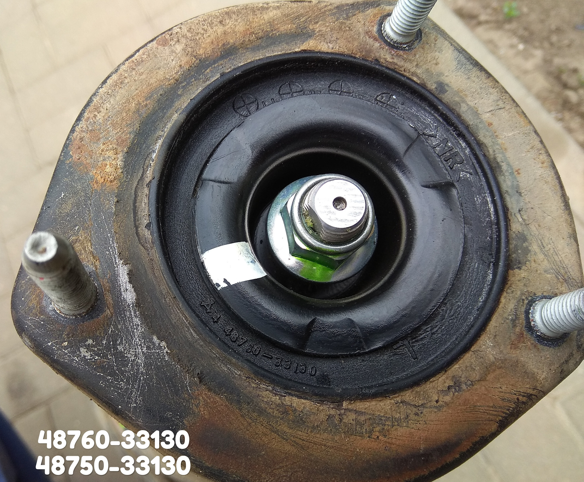

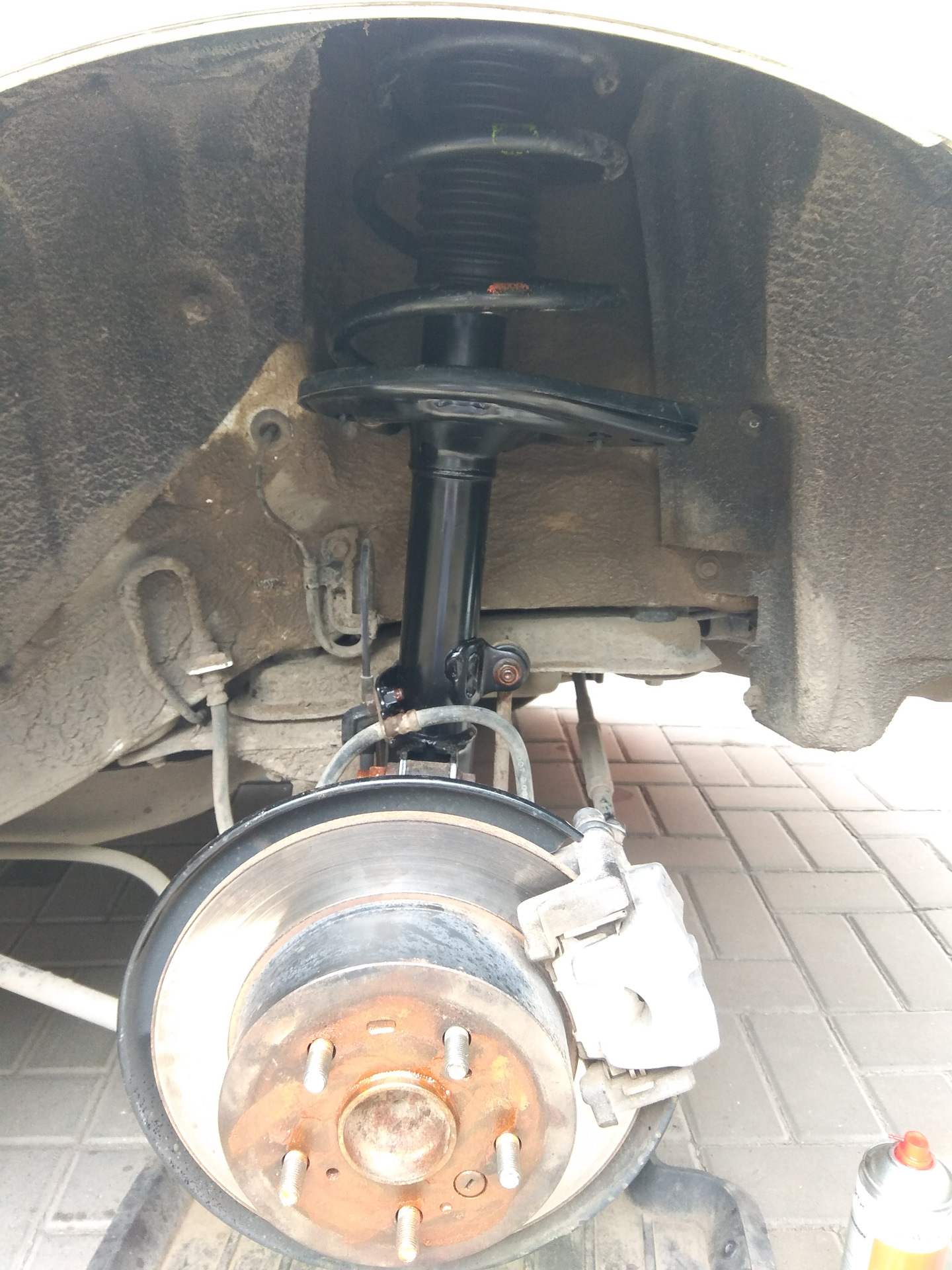

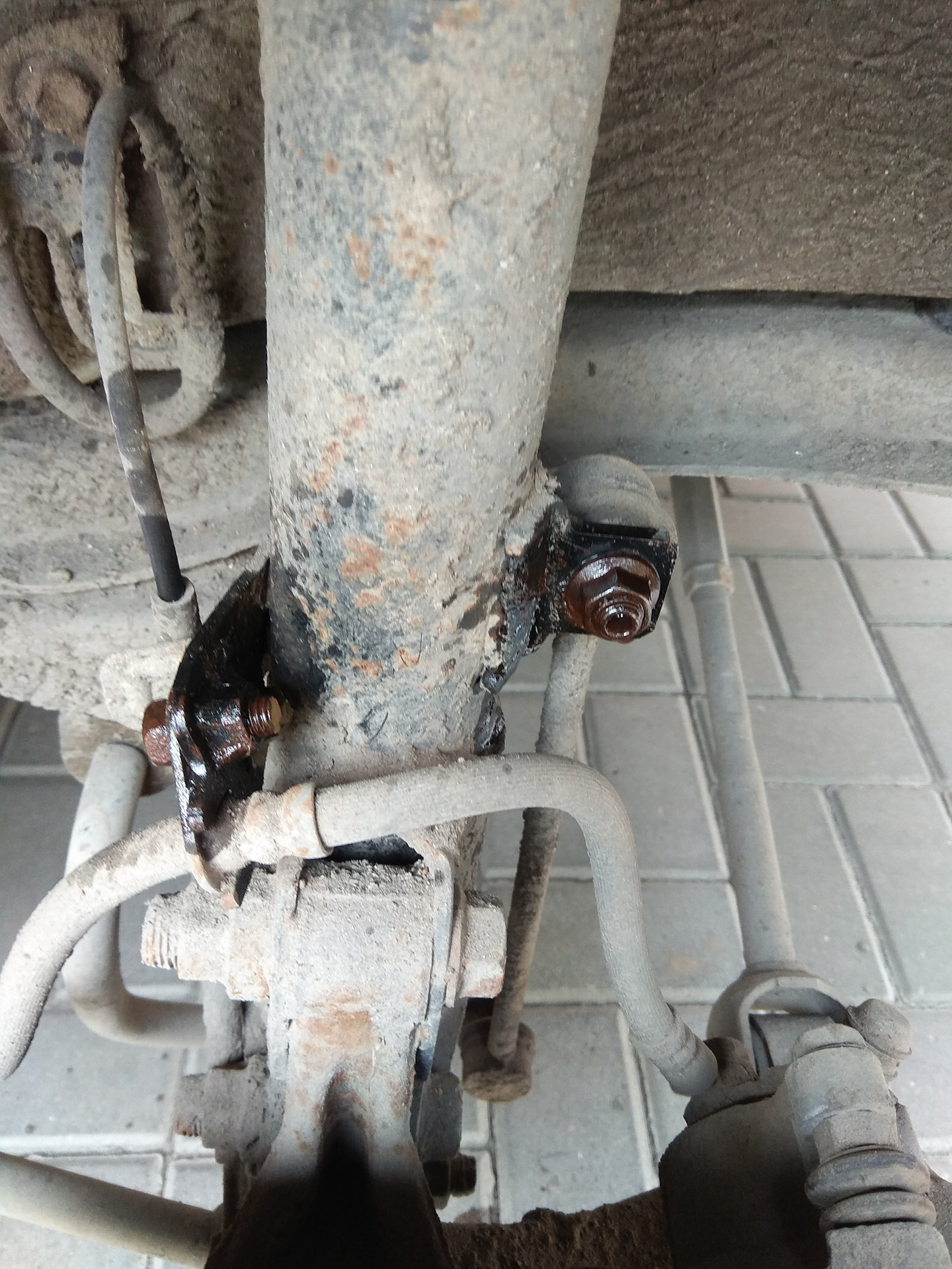

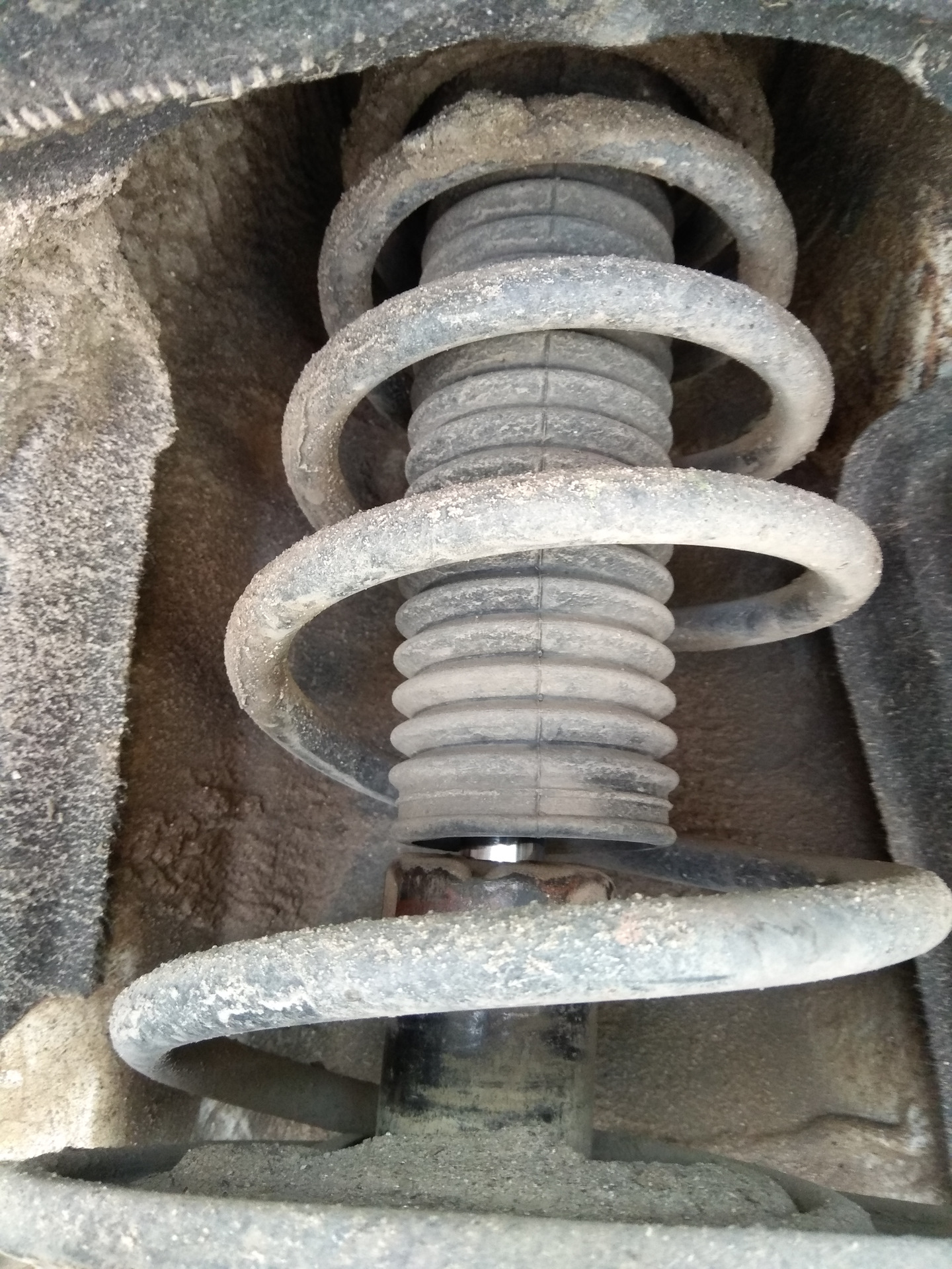

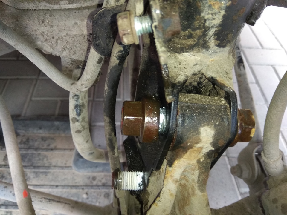

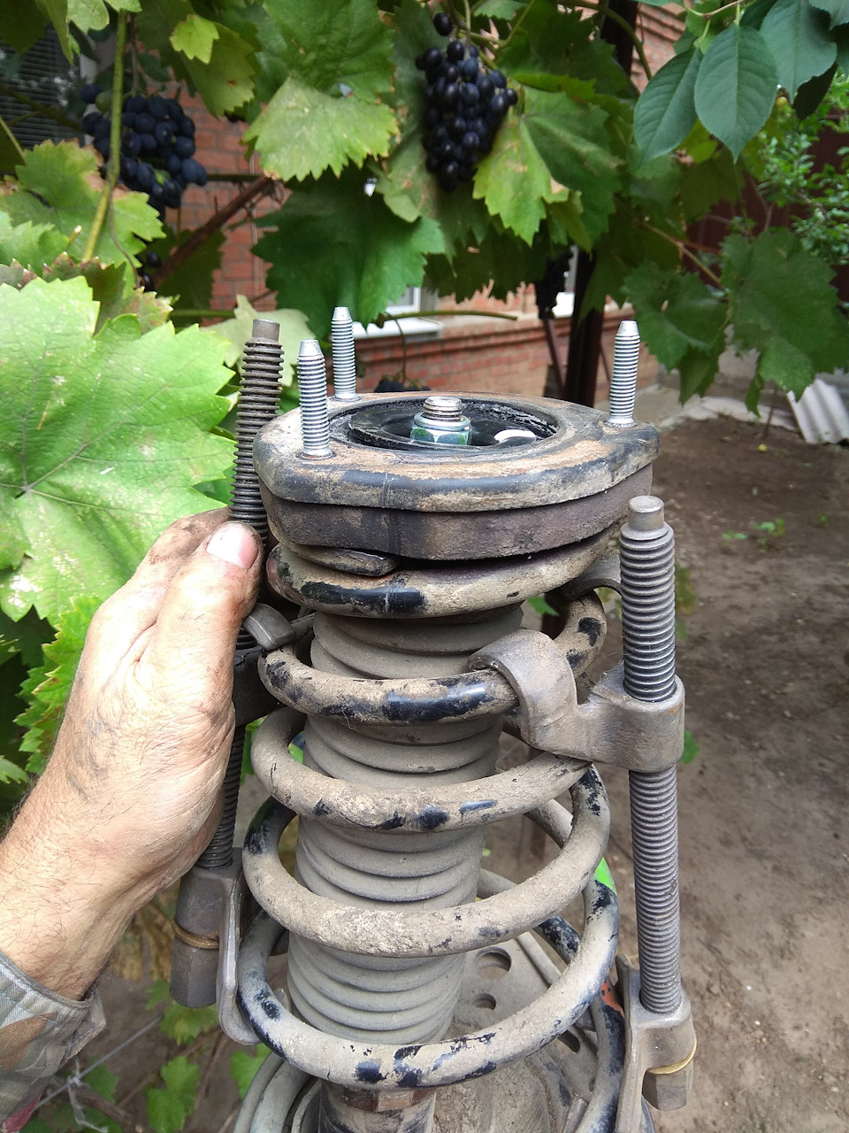

Всем здравствуйте.Вот и пришел заслуженный конец задним стойкам амортизатора, ни много ни мало 210.000км (8лет), как говориться ещё заводские.Потекли ещё весной этого года, на замену взял TOKICO B3328(задняя правая), B3329(задняя левая).По замене сложного ничего нет, все откручивается нормально WD40 и труба и щётка по металлу в помощь!После замены зад преподнялся примерно на 0.5-1см. Состояние опоры:пыльник опоры в идеальном состоянии отмыл его и высушил, обработал силиконом.Отбойник как новый, целый без трещин, только цвет изменил, резинки тарелок тоже целые.Стойки стабилизатора менялись 110.000км назад ставили оригинал, смазка внутри присутствует, пыльники целые. Но шарнир в "яблочке" не достаточно туго ходит.Цена стойки стабилизатора 4883033040 около 3т.р за штуку, буду присматривать альтернативу, пока не решил какого производителя выбрать, но это уже позже.
