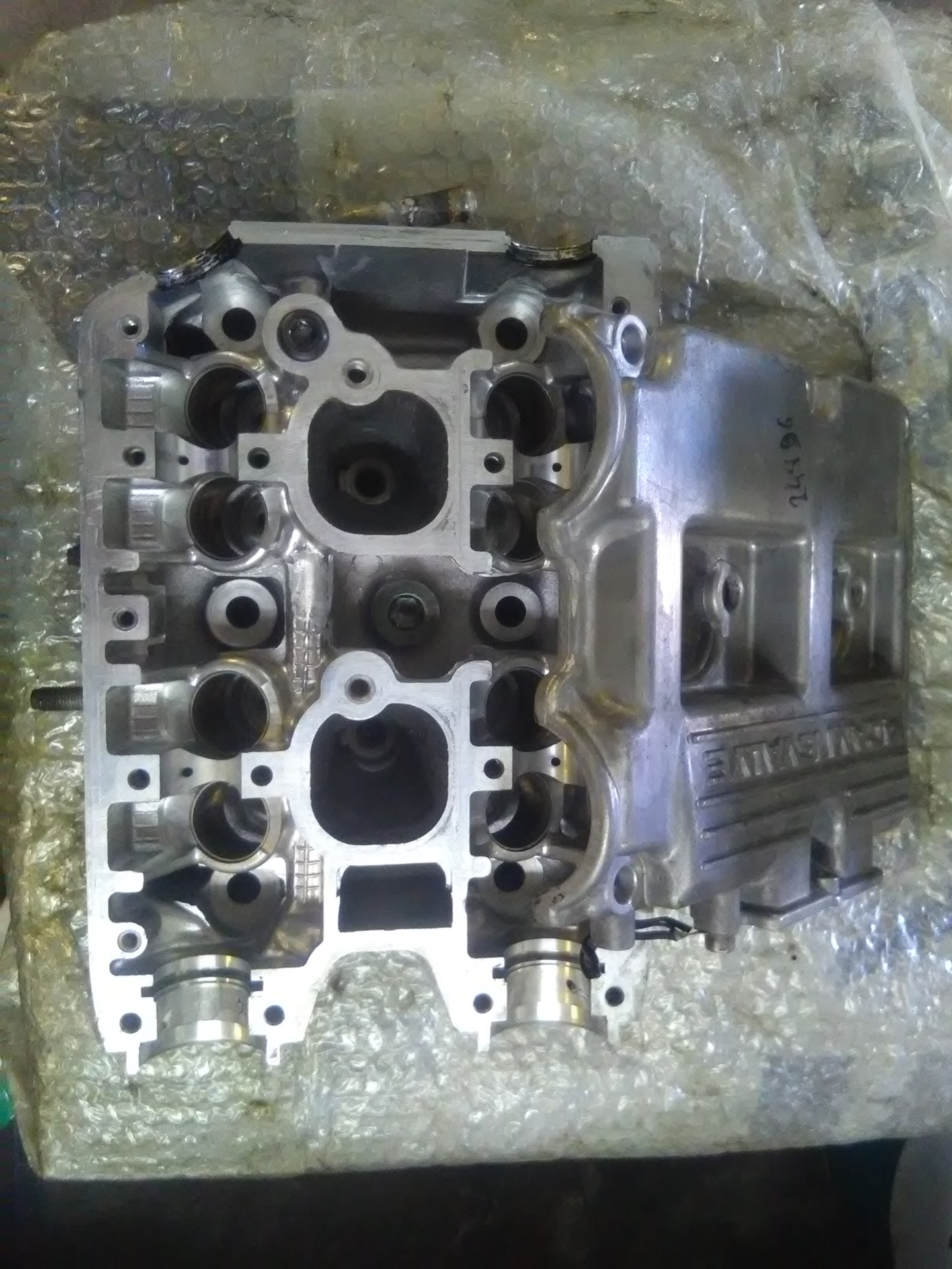

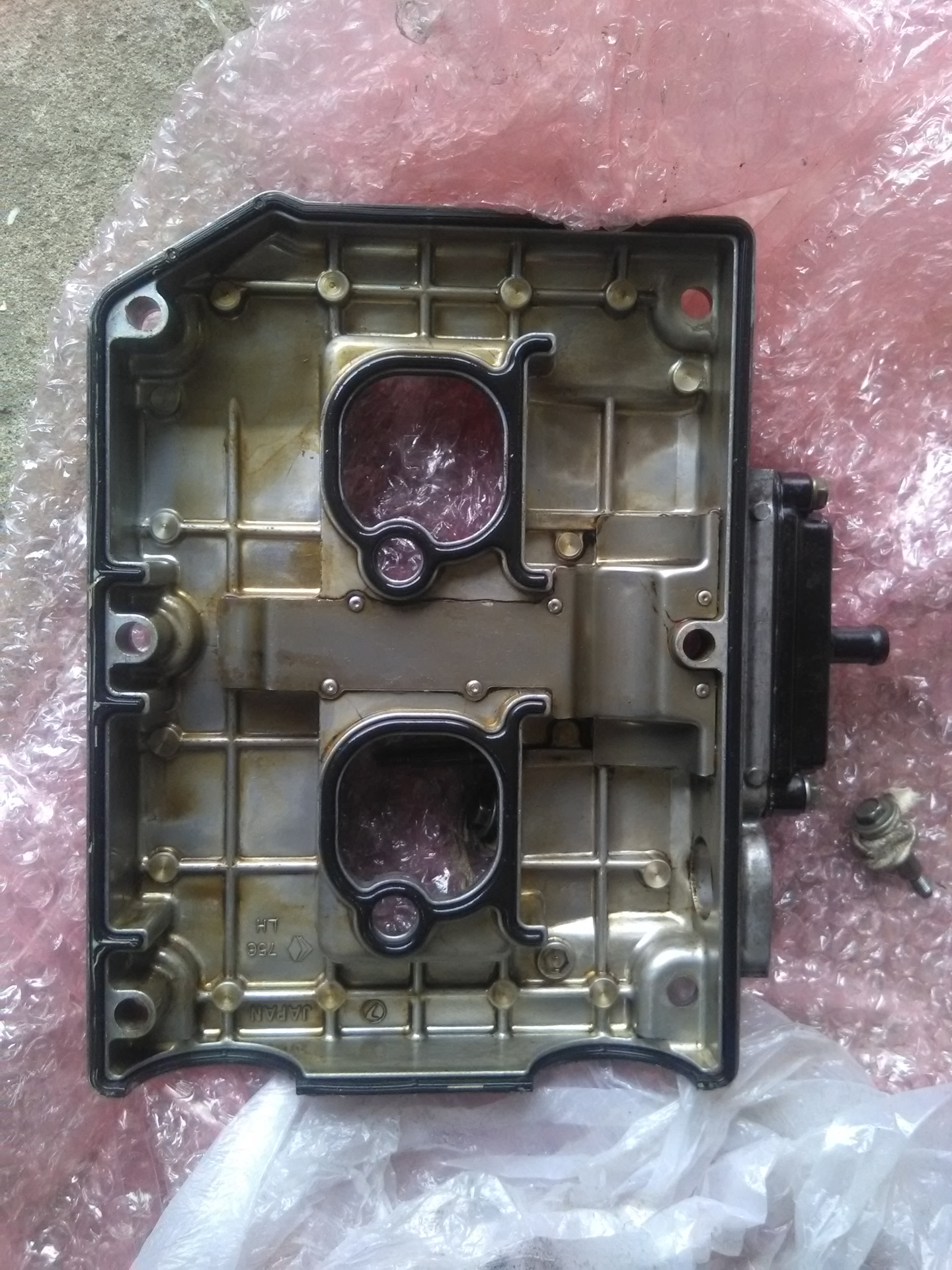

Итак, в гараже у Нас нашелся блок ej20(c какой-то атмо), коленвал от него же, комплект новых поршней Teikin(xxxxx AA630), пришли ГБЦ от 20G (за ГБЦ огромное человеческое спасибо fedi485), нашел дешман к-т прокладок Eristic, ну и затарился необходимыми запчастями и жижи)

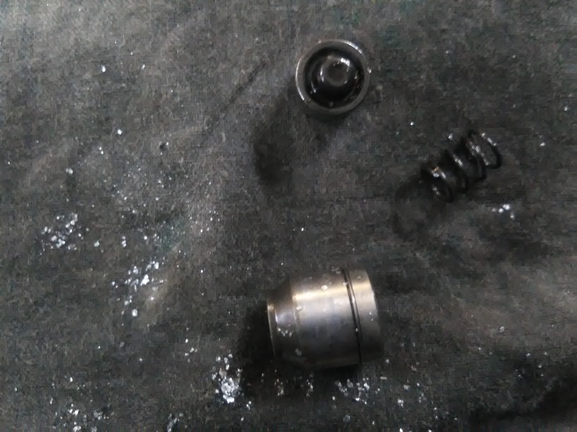

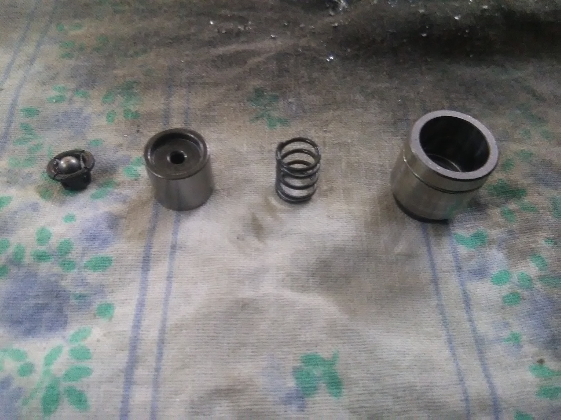

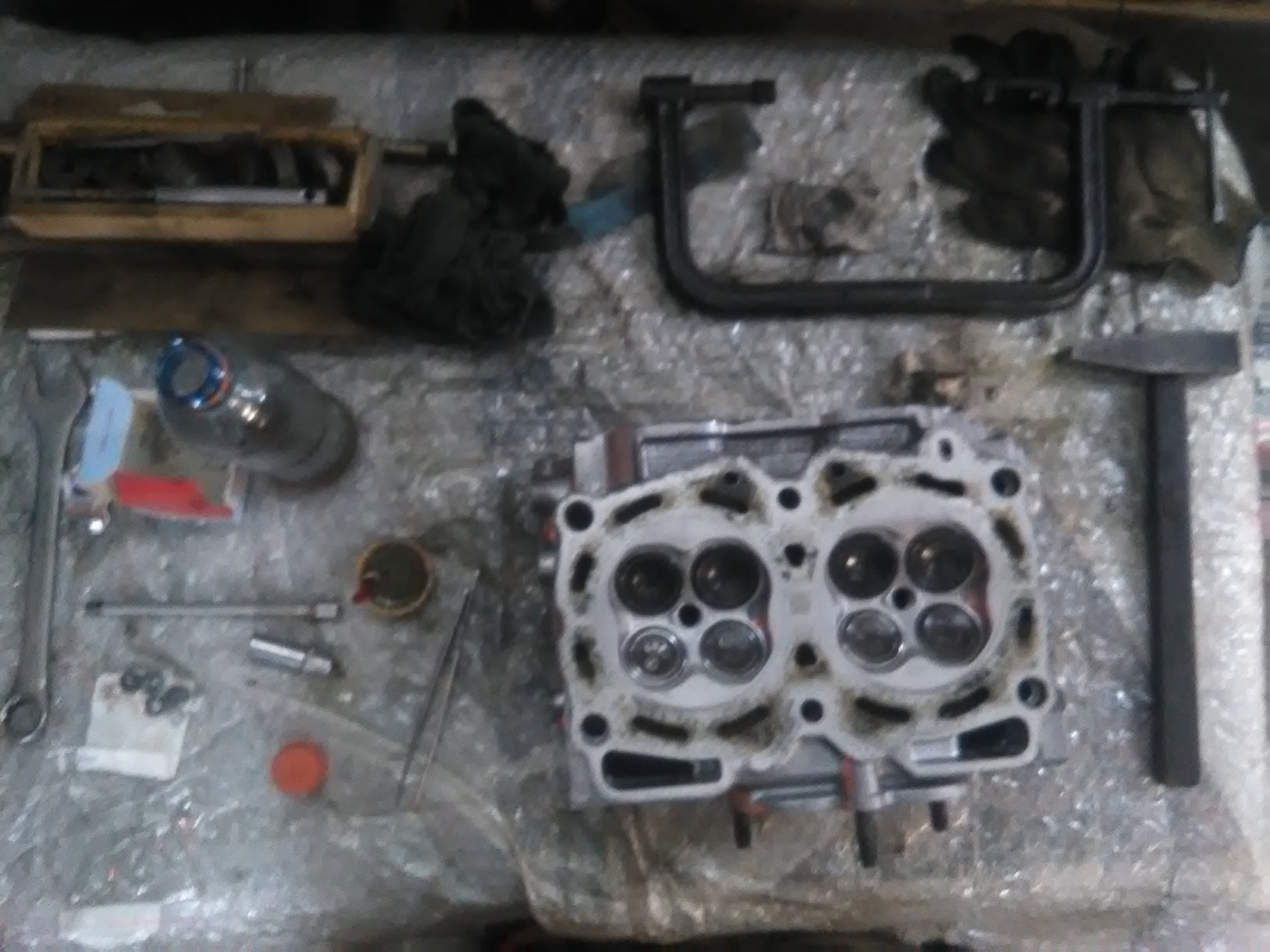

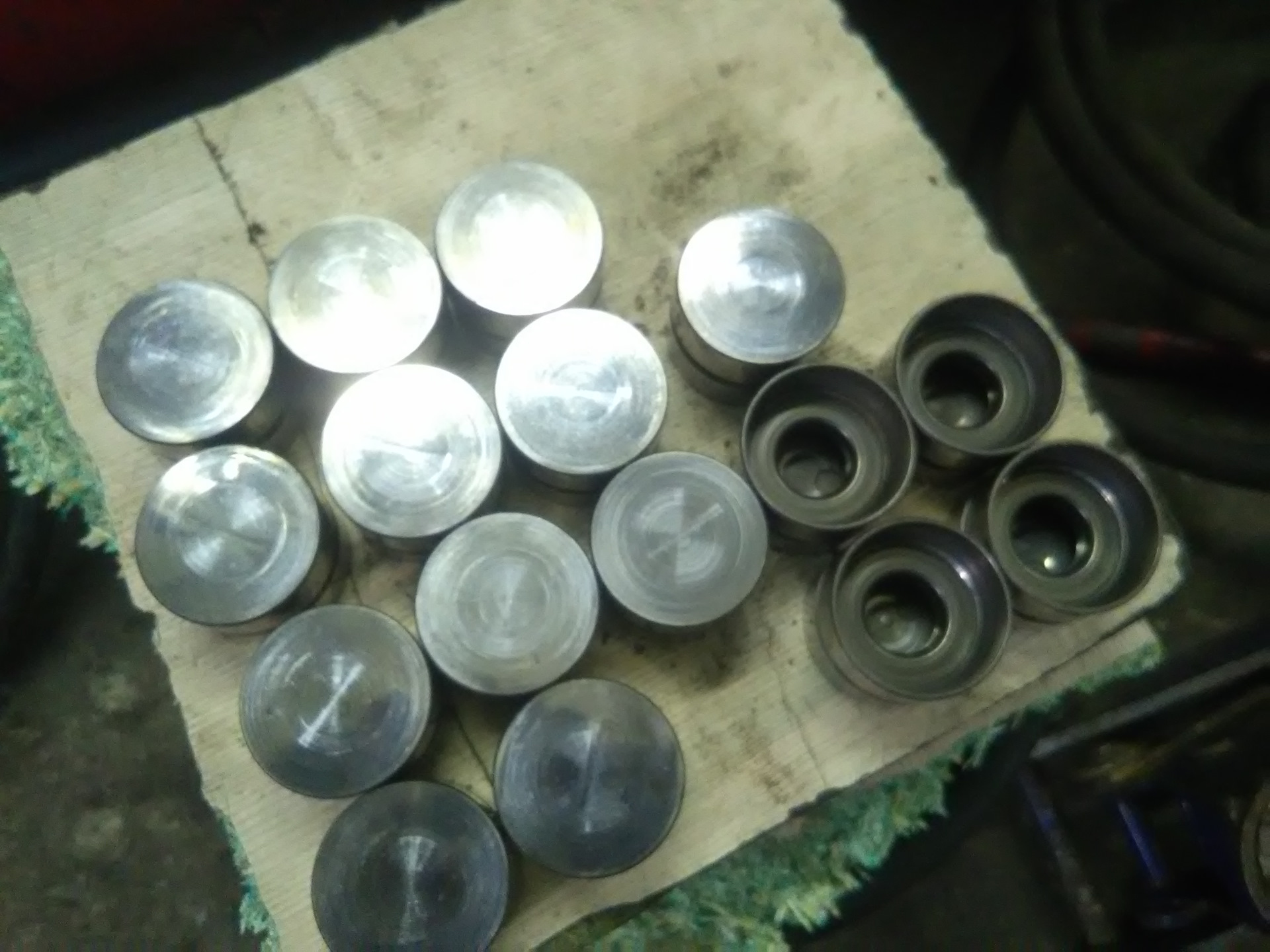

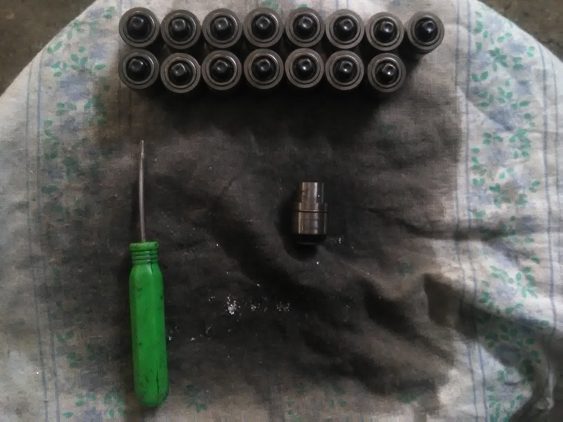

Первым делом решил дефектовать ГБЦ, а точнее гидрокомпенсаторы. Да да, гбц мне прислали с гидриками. Мы то еще те извращенцы.. И так, мы их аккуратно разбираем (все просто- обертываем в полотенце толкатель всборе и резким ударом о заранее подготовленный пенек выбиваем плунжер). При разборке гидрокомпенсатора будте аккуратны, следите за мелкими деталями. Все хорошо промываем(в моем случае было много стружки от вкладыша-у предыдущего владельца мотор застучал(((()

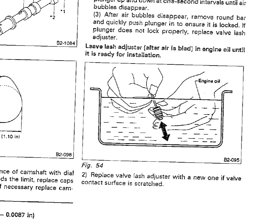

Для сборки нам понадобится чаша с маслом, тк перед установкой "гидрик" необходимо прокачать(воздух из него сам не выйдет!)
А дальше гбц собираем как обычно.

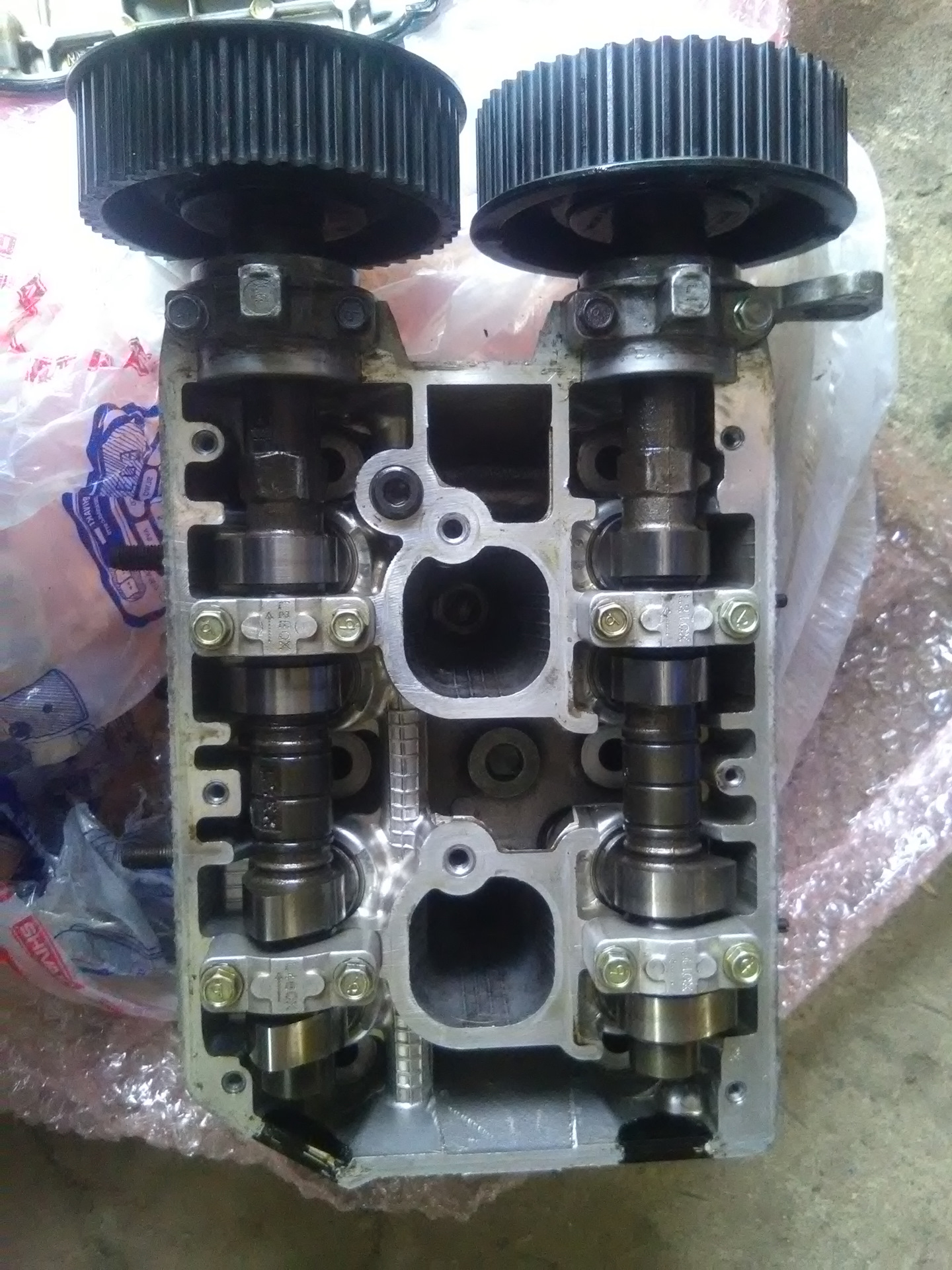

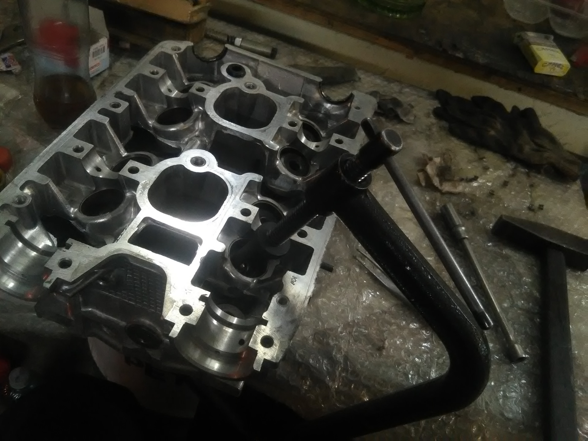

Пока я мыл гидрокомпенсаторы, сами ГБЦ были на ультразвуковой мойке с последующей проверкой направляющих). По приходу, пока клапаны были демонтированы Мы поправили седла и притерли их.
А дальше рутиная сборка(клапан, сальник, шайбы, тарелочки, чашечки, ссухарики), в этот раз обошлось без фрез, болгарки, дрели и "чьей-то матери". Более подробно смотреть ТУТ. Но рассчетную СЖ мы посчитали и ровна она 7.9.

Т. е. На еj204 можно поставить гидрики вместо стаканов?
К сожалению неть!
Головки чем отличаются?
От 204? Всем: другие распредвалы(отсутствие фаз), диаметр шейки вала, диаметр толкателей, другой возвратный механизм, другой клапан, другая камера сгорания,
Спасибо. Вживую не видел эти головки, поэтому и спрашиваю. Манула у вас не осталось по этим двс?
Посмотрю, ссылку скину.

Башка какая-то интересная, надо почитать будет. ;) Вообще гидрики ж у них в другие места ставились — у меня есть головы с EJ20D, там схема типа как у классических жигулей, только у жыгуля стоит болт с контргайкой для регулировки, а у EJ20D — гидрик в этом месте.
Да, про то что ты говоришь, это вообще мамонты, позже постараюсь их тоже показать, они у меня тоже есть))) а эти более свежее поколением, но инфы, кроме мануалов в просторах я не нашёл)))
