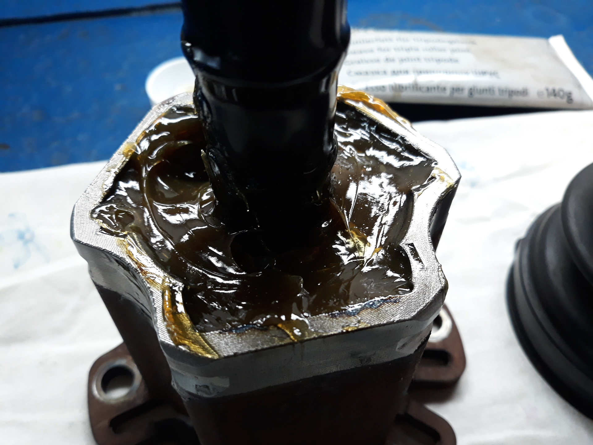

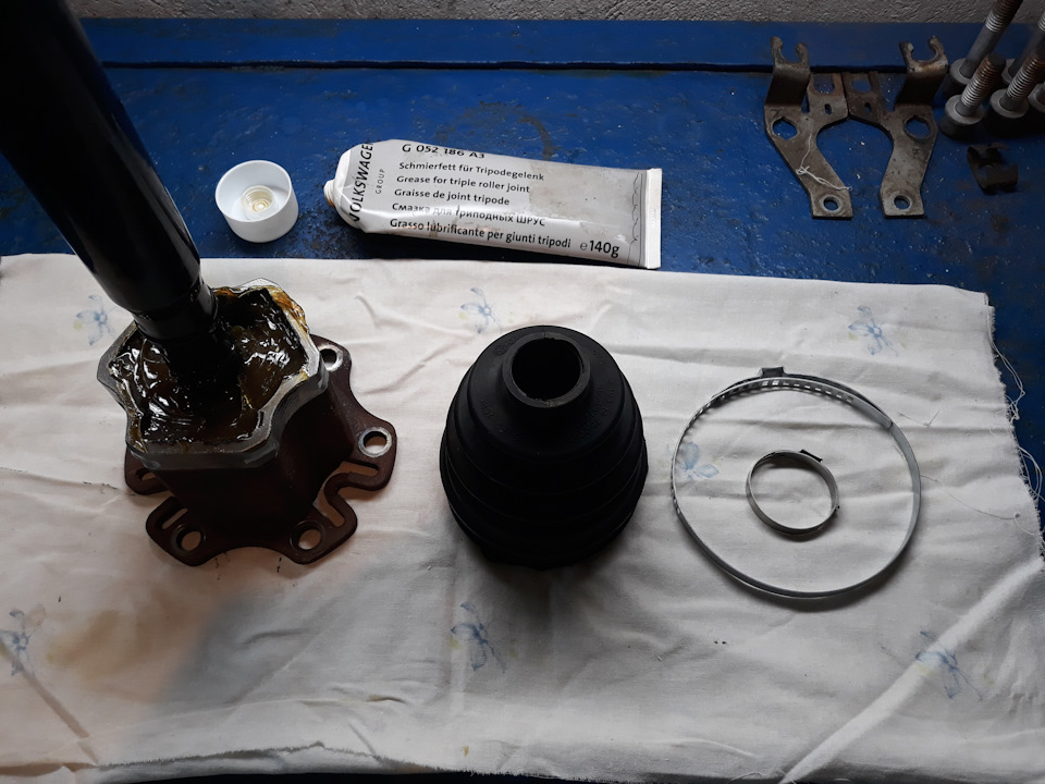

Появились непонятные стуки и удары при движении на малой скорости. На скоростях от 70 и выше не вибраций, не ударов нету. Решил проверить состояние полуосей (ШРУСов и триподов).
Нам понадобится:
-Хомуты для пыльников 2 больших, 2 маленьких;
-Смазка для ШРУСов (Castrol Moly Grease) 1 туба 300 гр;
-Смазка для триподных подшипников (только оригинал VAG) 2 тубы по 140 гр;
Комментарии 18

Вроде норм. Смазка есть. Люфтов нету. Стук пропадает в дождь, соответственно вода что то смазывает. Бывает иноргда станеш на светофоре, руль медленно вращаешь и слышен скрип.

В этот узел полез так же потому что стал замечать похрустывание ШРУСа.
Ну тогда не зря полез) у меня тоже похрустывал неслабо, обнаружил следы смазки шруса и ослабленный хомут, подтянул и как то сам хруст поутих
Грамотный подход!))
итог сего действия?
Стуки не ушли…ищем дальше.
