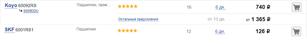

Странное дело, в emex смотрю Koyo 6009RS — один придет через 6 дней за 740р, другой через 13 дней за 1365. При этом номер замены пишут 6009DDU, который вообще не поставляется. Почему такой разброс цены? SKF 6009RS1 почему-то превращается в SKF 6001RS1 и стоит 126 рублей. Вообще нифига не понимаю…

Не знаю в чём у них разница, 6009RS и 60092RS.
Может из-за санкций пиндосов всё?
Нарыл здесь сейчас, кто такие — не знаю, не общался.
russian.bearings-wheel.co…-KOYO-6009RS-bearing.html
Пока в корзину положил Koyo 60092RS и смазку VAG G05 218 6A3. Ценники после входа в свой личный кабинет изменились, 851 рублей за подшипник и 621 рублей за смазку. Очень стремно, что подшипник как-то уж совсем дешево…
Нормальная стоимость подшипника, а сколько надо, есть цена оригинала, если дёшево не нравится… :))

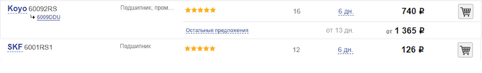

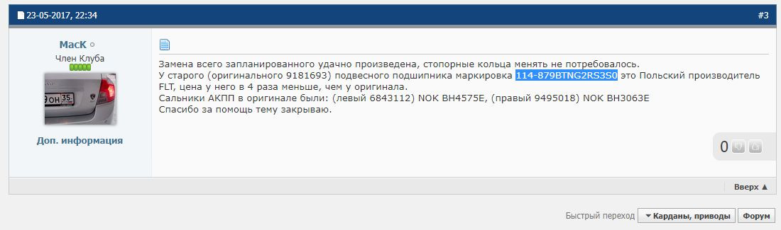

Очень смущает факт того, что при поиске подшипника 9181693, варианты под замену GParts, Febest и Mapco. Больше ничего. При этом GParts и Febest — это китайщина, а фотография Mapco показывает, что внешняя часть подшипника не ровная, а скругленая…
Про Febest и GavnoParts давно известно… Овальная внешняя обойма, это для с мотором от Ford.
Есть большая вероятность, что стоит Польский подшипник (он в размер с оригиналом естественно) —
FLT 114-879 BTNG-2RS3S0
handel.pro/goods/FLT~114879BTNG2RS3S0
100% что стоит подшипник FLT 114-879 BTNG-2RS3S0.
На картинке и по ссылке убраны тире (дефисы) модели.
Инфо отсюда — clubvolvo.ru/showthread.php?t=134214
