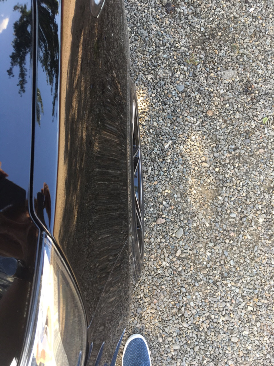

Доброе время дня и ночи. Так как диски приобрел, нужна резина. Вот с ней то и делема, возникают вопросы в основном по размерности.
В общем есть диски
Momo Revenge
R17
4×100
J7
ET42
В приоритете конечно хочется 215/45/17 резю, но боюсь что проблема будет, то есть тереть будет, хотя люди говорят разное. У кого отлично, а у кого трут.
Короче знаю что вопрос заезженый на драйв2, но хочу услышать тех у кого такой размер дисуль, либо очень рядом, либо знающие.
в общем жду коментариев советчиков)))))

У меня 7,5, вылет 44 что ли, 205/45 не трёт но домиком.
35 вылет, резина 215 трёт сзади при посадке двоих человек назад.
Докатываю сезон и ставлю 205, а то надоело всем объяснять почему сзади нельзя ездить :)
Ух, с твоими параметрами дисков, я бы не рискнул 215)) вид конечно💪 у меня диск уже и вылет меньше прилично. Если ты ездишь на таких параметрах и с сзади трет, при посадки двух человек ток, то у меня должно быть по лучше. В теории. А перед трет как нибудь?
Брал 215 что бы резина не смотрелась как натянули на размер меньше, взял пошире, не попал)
Перед один раз ширкнул когда в повороте бугор поймал, а так больше ни разу
205/45/17 резина, параметры дисков как у тебя.Негде ни чо не трёт!215 не решился.
Ставь 205/45! Диски тёмные кажутся меньше, поставишь 215 будет выглядеть, как на r16, та и жирновато на 7j. И машине легче будет, диски и так тяжёлые + 215 резина= -разгон.

У меня на вылете 40 терла 215/45. Если только резина маломерка, или колеса заваливать в минус
Трет всегда? Или груженым? Или на волнах?
Трет на волнах когда груженый. Если на сильно высокой скорости — то трет и когда один едешь.
Я себе тоже валил колеса. -2.10 зад получился и -1.50 перед.
Сзади если груженый — все равно трет, но уже чуть чуть и только об саморез крепления бампера к крылу.
Без развала — терло об крылья.
Офигеть. А как тогда люди умудряются j7.5 диск воткнуть и ет38🤔😳
У меня 7.5 диск и 40 вылет. С 205 резиной я думаю все окей было бы!
А вот с 215 нет. Но комфорт на 215 отличный. Поэтому я и перешел с 205 на 215
Ааа я понял. Ну у меня j7 немного уже диск, и вылет 42 думаю должна норм стать. Хз
7 и 42 — я думаю должно быть все намного лучше чем у меня! Может вообще все будет шикарно!
Я на это надеюсь. )))
