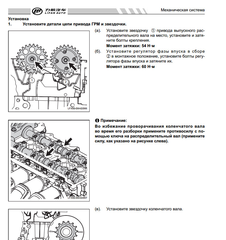

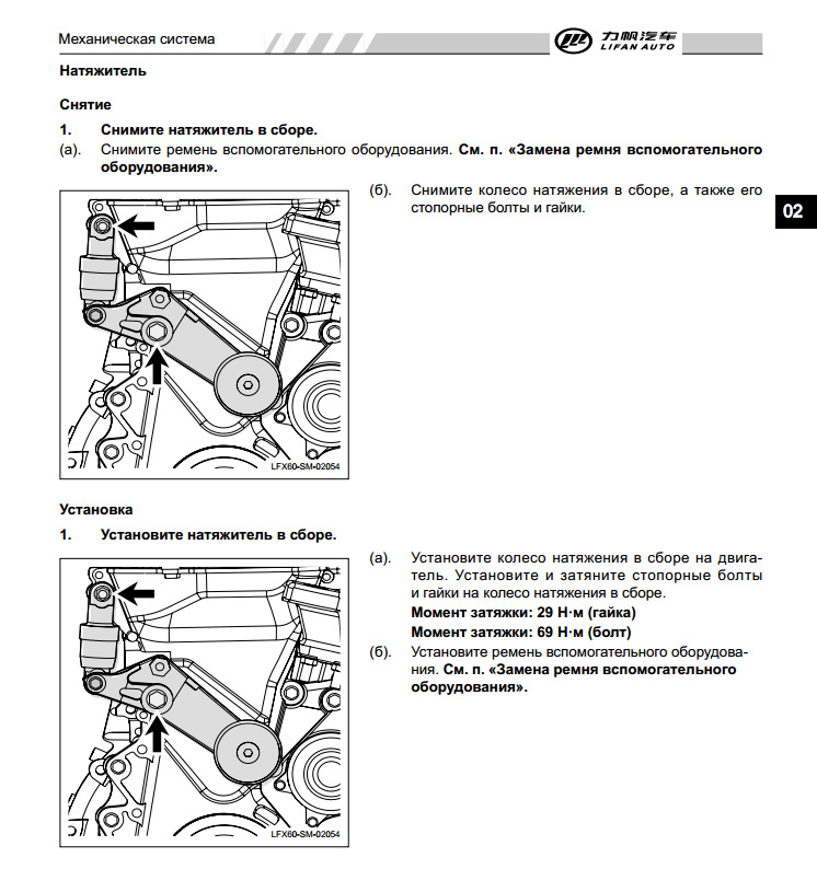

Дилерам разослали "Руководство по обслуживанию, диагностике, и ремонту."
Залил на Яндекс диск. Иксоводы — забирайте. Вещь полезная.

Ну, тормозные колодки, жижи, или ремень грм рано или поздно менять придётся. Руководство для того и нужно.
Вот уж ремень грм точно сам менять не буду. Жижи и так понятно куда лить. Судя по вводной статье это руководство для НЕОПЫТНЫХ механиков ДЦ, чтобы избежать серъёзных проблем после их "обслуживания" :-))))
Парни, а вы с чего взяли что у нас ремень на ГРМе? в этом же руководстве на стр 1-6 в таблице параметров двигателя написано "с цепным приводом ГРМ" .
или я дурак, или лыжи не едут. ?
