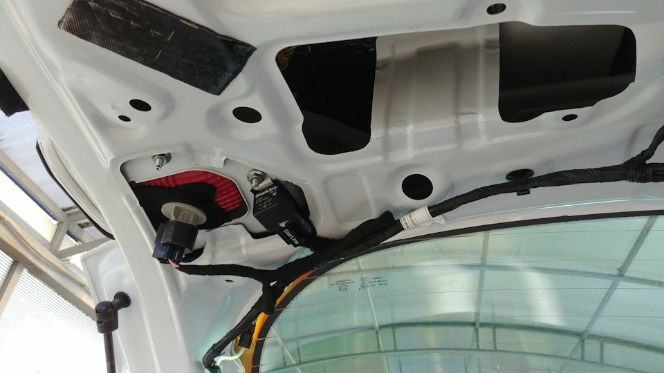

Предыстория: Изначально как и многие засветил стопы на двери багажника. Ездил и в ус не дул)). Но как-то поехал с семьёй поздно вечером в Геленджик. Стоя в пробке, из-за ремонта дороги, на не освещаемом участке перевала, заметил что вижу абсолютно всё что происходит в автомобиле сзади. И тут меня посетила мысль, что водителям сзади меня не комфортно вечером. Убрал этот самодельный контакт и проездил всё лето со стоковым стоп сигналом.
Но мысль о том что четыре стоп сигнала светятся симпатичнее меня не покидала)).

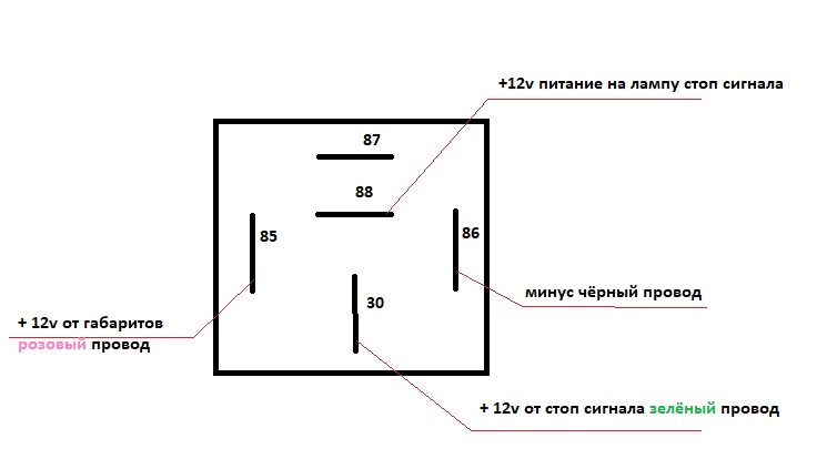

Решил засветить через 5-ти контактное реле.
Купил 2 реле, 2 контактных группы.
Теперь работает по принципу:
Днём горят все 4 стоп сигнала, при включении габаритов вечером стандартные 2.
Подключается в разрыв зелёного провода +12v на стоп сигнал
