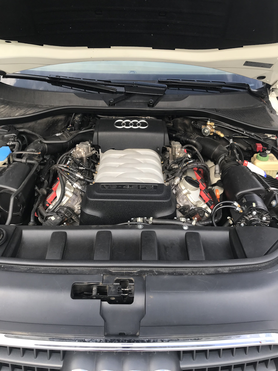

При покупке авто ГБО не было установлено. Покатавшись месяц и посчитав затраты на топливо, начал задумыватся над установкой ГБО. Просто не разумно в наше время тратить деньги на воздух, когда есть возможность экономить без ущерба себе и т.д.
И того обзвонив кучу фирм по установке гбо, вышел на ребят с Полтавы… У них и опыт установки на такие двигателя и машины есть и цена приемлема.
И так было установлено:
— мозги Digitronic,
— редуктор KME Twin,
— форсы Barracuda,
— балон на 54 литра.
Вывод расход газа как и на табло+ около 3-х литров бензина. Экономия почти в два раза. Перепадов тяги и прочего негатива нет.

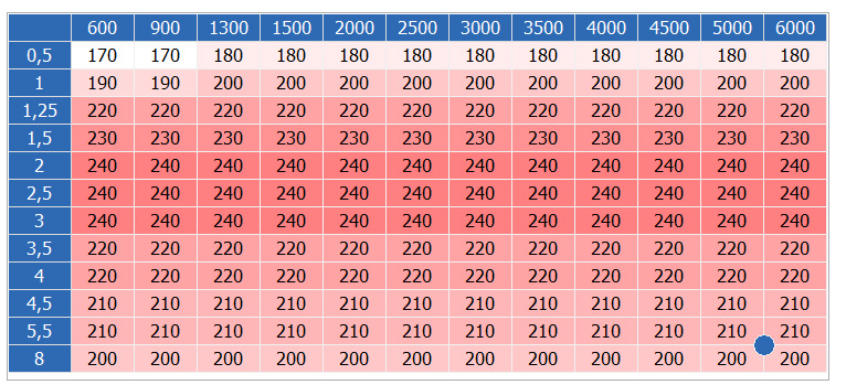

Приветствую. Как автокалибровку сделать у меня DIGITRONIC DI108 на карте стоят одинаковые значения .
Я не знаю. Все делали на СТО.
viktotraleks
Не нужно делать автокалибровку, ничего страшного что одинаковые, это нормально, FSI должен быть немного обогащен, так, а автокалибровка тебе не поможет, этот мотор ОБЯЗАТЕЛЬНО в ходу настраивать нужно.
Спасибо за подсказку. Сейчас в рейсе буду дома попробую. Перед рейсом ездил в Мариуполь 12.3 показало средний расход по компьютеру, реально получилось 15.5, правда заправлял пустой бак дома, бак на 50 литров стоит, влезло 56 литров, как-то так.На холостых не нравится как работает . Холостые 640 оборотов, на 750 выравнивается, но добавить через Васю не получилось . Стоит значение 128 .
по холостому!
Смотри время открытия форсунок газовых на холостых, если барракуда может работать не ниже 2.2 нормально, если ниже то нужно или давление меньше сделать, или дюзы чуть уже заменить!
так же при навалах смотри за открытием форсы, чтобы не выше 25-27 было.
Я решил проблемы открытия форсунок редуктором Tomasetto AT13 с динамический давлением, да томас, но больше никто не придумал такой редуктор, на холостых давка падает, при нагрузке растет, и в шоколаде все)) он на 370лс
Бортовой не смотри, всегда бред показывает. (когда на газу)
Долгие коррекции должны быть -5 -15 никак не +
Автокалибровку делаешь, и в путь. оочень желательно посади за руль кого-то и сам следи за моментальными отклонениями, а лучше запиши осциллограмму и посмотри ее потом, в АЕБ на последних версиях должна быть опция.

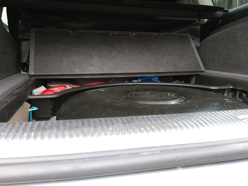

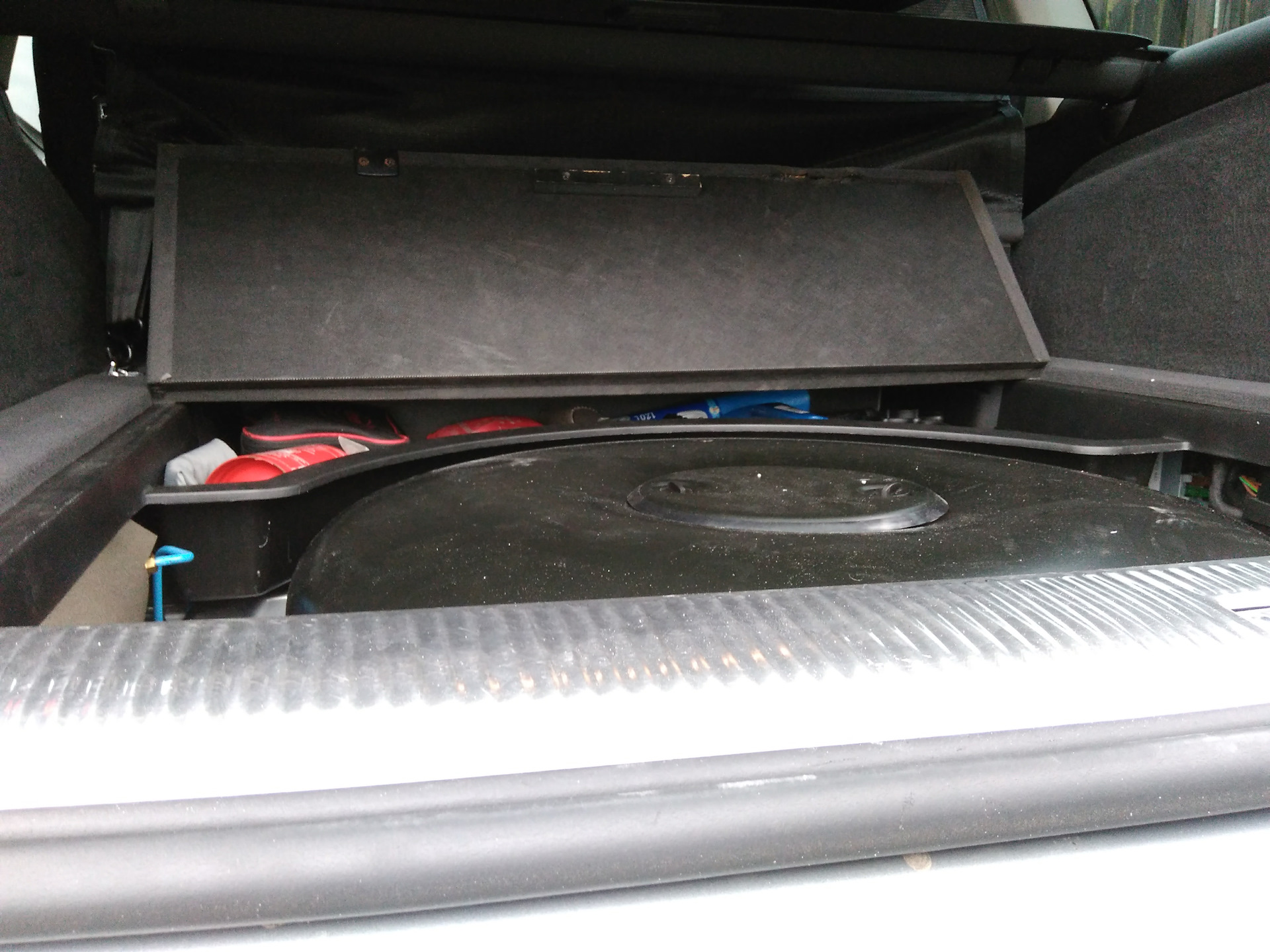

Какой бак газа поместился вместо запаски ?
Бак на 52 литра, но туда можно и больше бак установить. Я сохранил органайзер

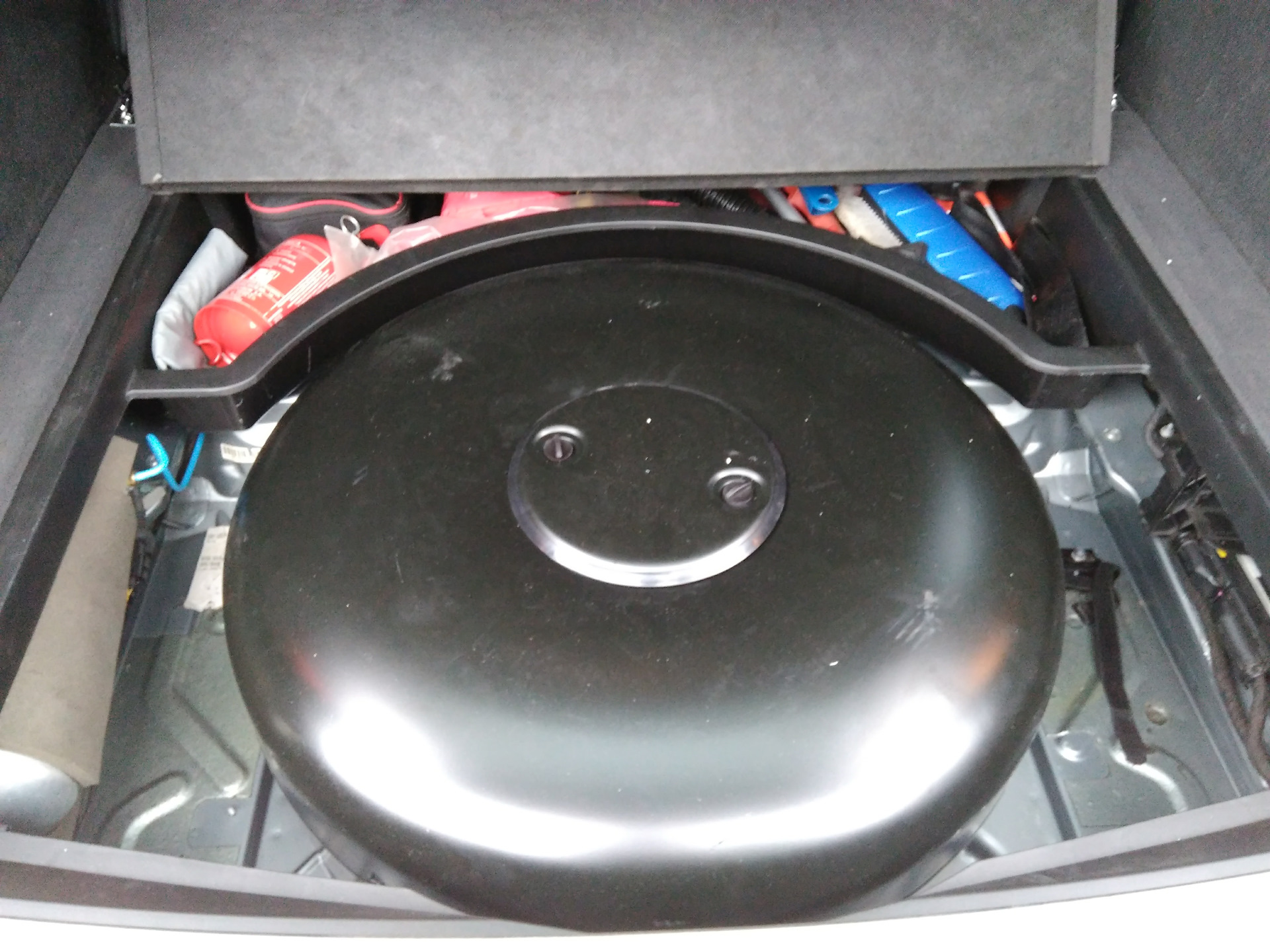

Отлично. Сам катаю на 4.2FSI
— мозги Stag 400DPI,
— редуктор KME Extrime,
— форсы Hana,
— баллон на 98 литров.(Кстати не чего пришлось в нише вырезать, выкидывать. Встал как родной)

Баллон 54 литра — каждый день в поисках газовой заправки. На сколько, км на 200 наверное хватает?
Максимум на 300 . А так накатую 200 и дозаправляюсь до полного. Да и заправки я каждый день проезжаю. У нас город не большой.
