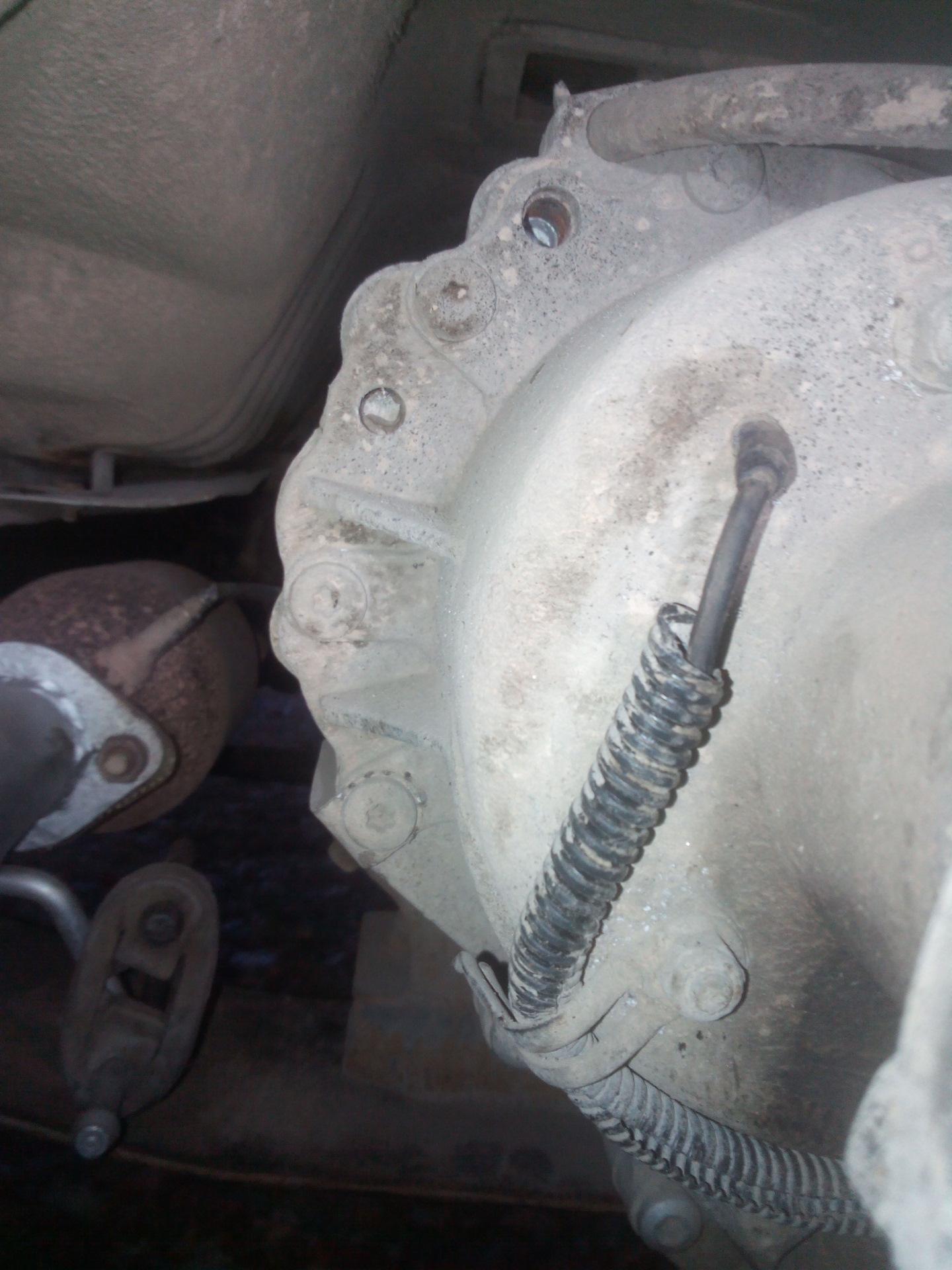

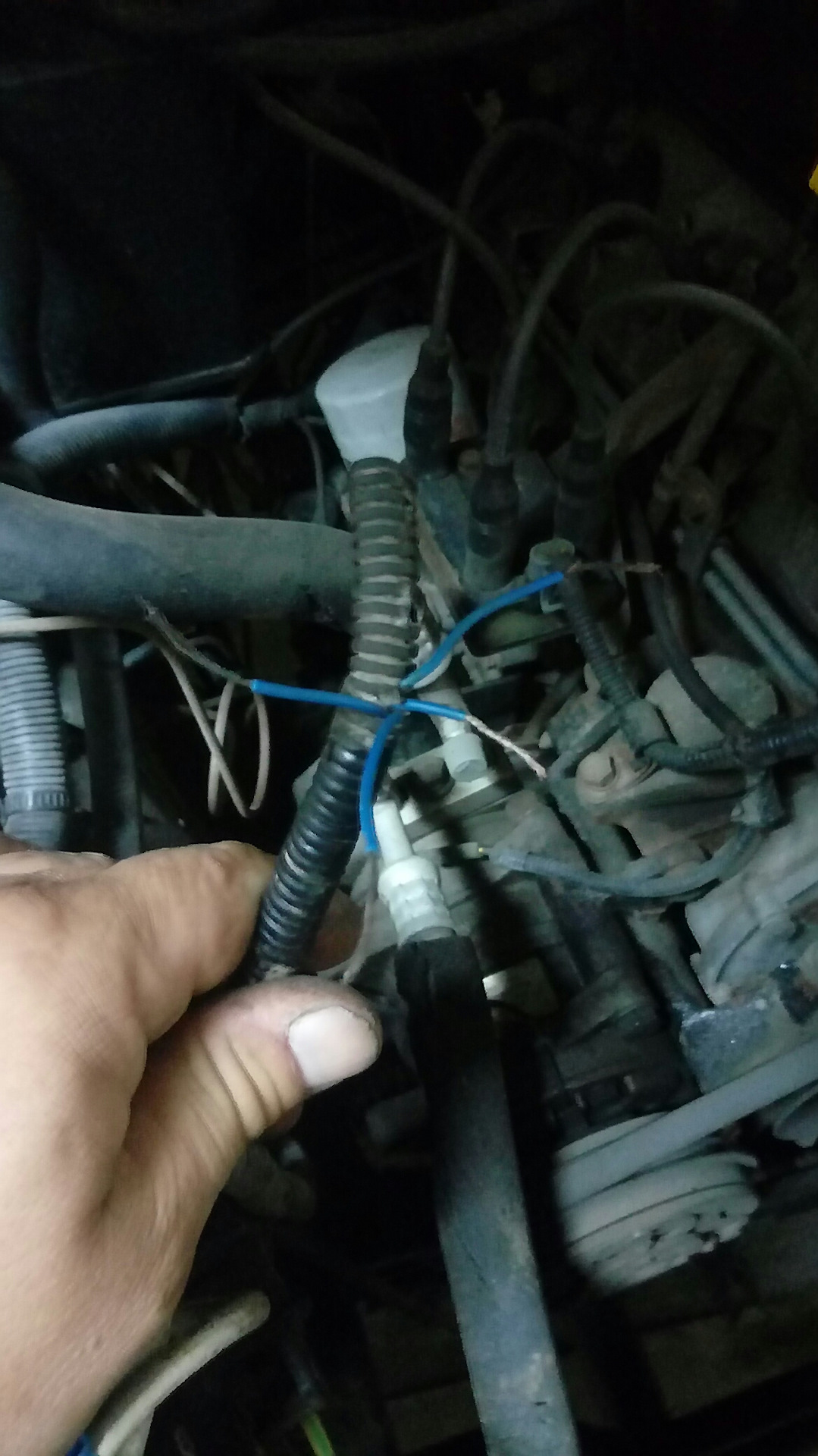

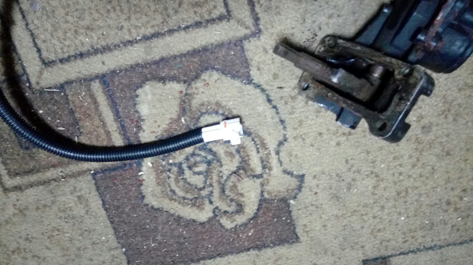

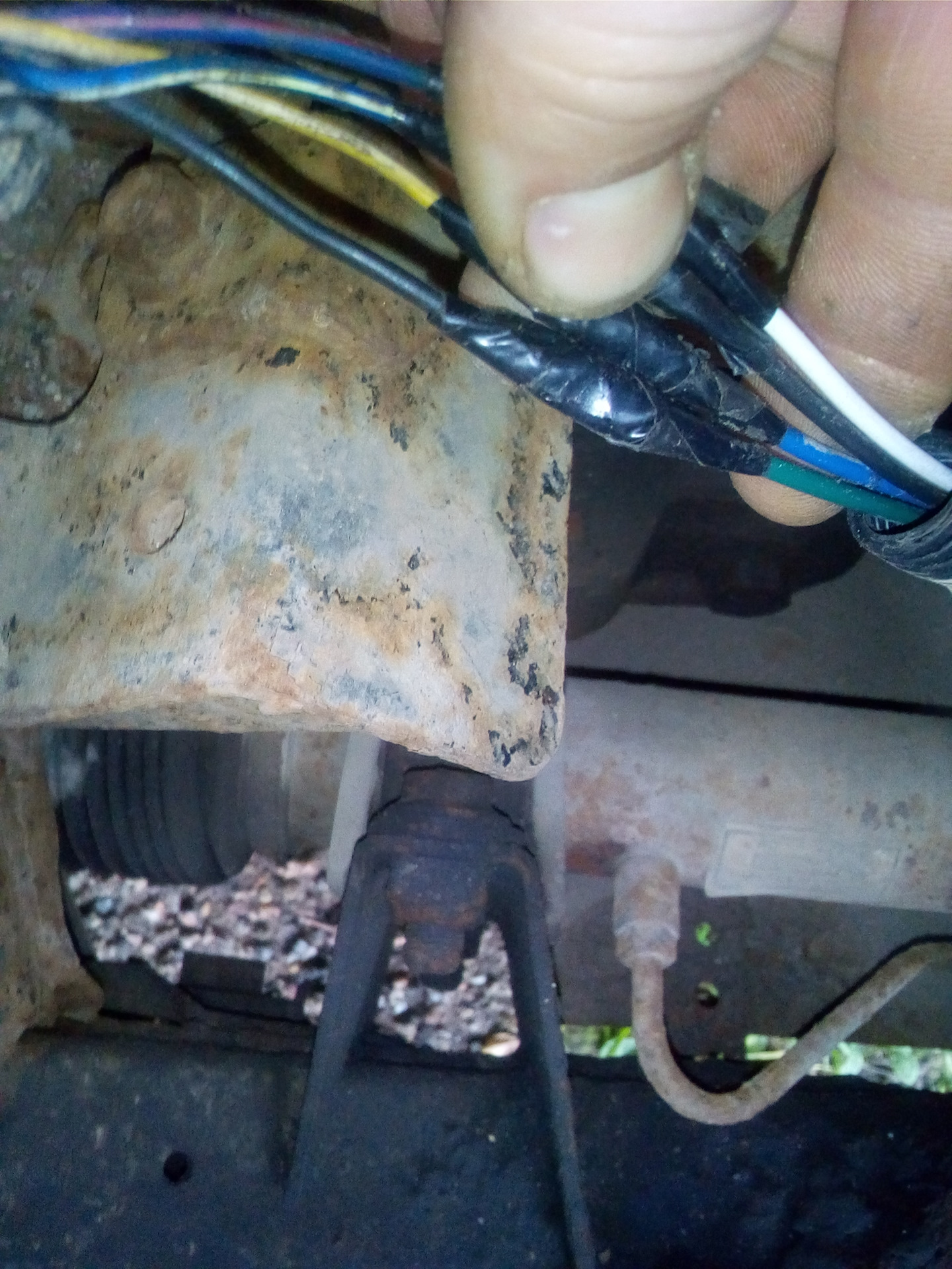

Пришла новая шайтанка. И теперь встал вопрос как её подключить? так как старая не была подключина, и фишка оторвана.😱😕 НУЖНА ПОМОЩЬ !
Запчасти на фото: 2310200K01, 0001104

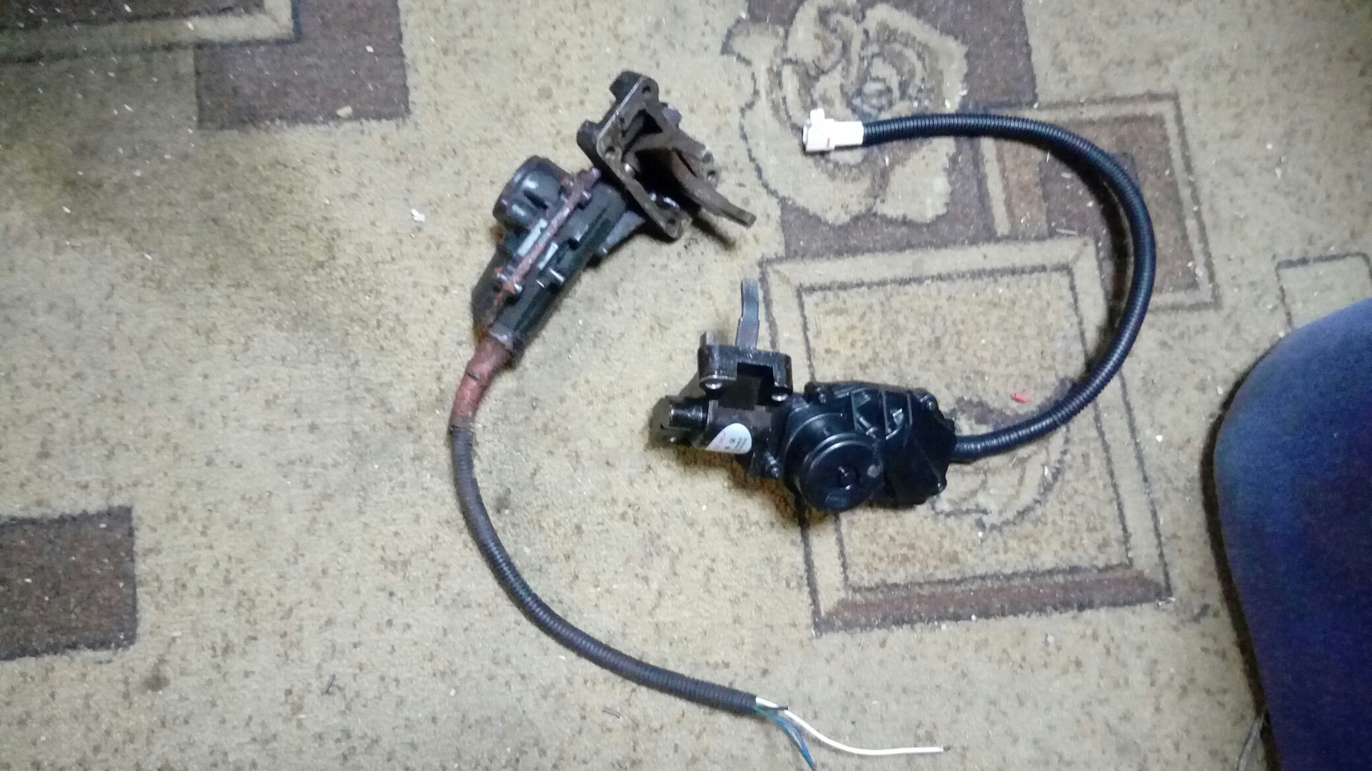

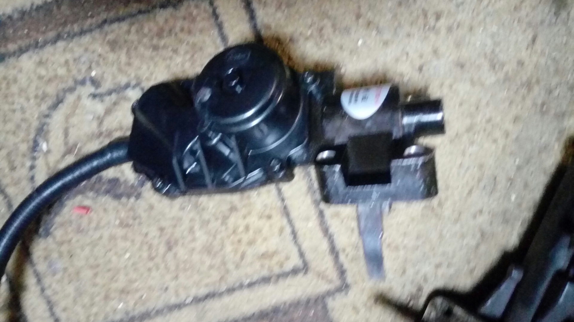

На фото эл. привод раздатки уже после моей переборки. Из 6 винтов, как их ни отмачивл, 3 при разборке сломались под корень в корпусе. Сверла до 3,2мм и метчик М4 в помощь. Винты купил новые из нержавейки под 6-гранник. М4*12 и шайбы с гроверами. 6шт. для этой приблуды и 5 для ш.м.
Привет а Я собрался новый привод покупать ибо мой не подаёт не каких признаков жизни

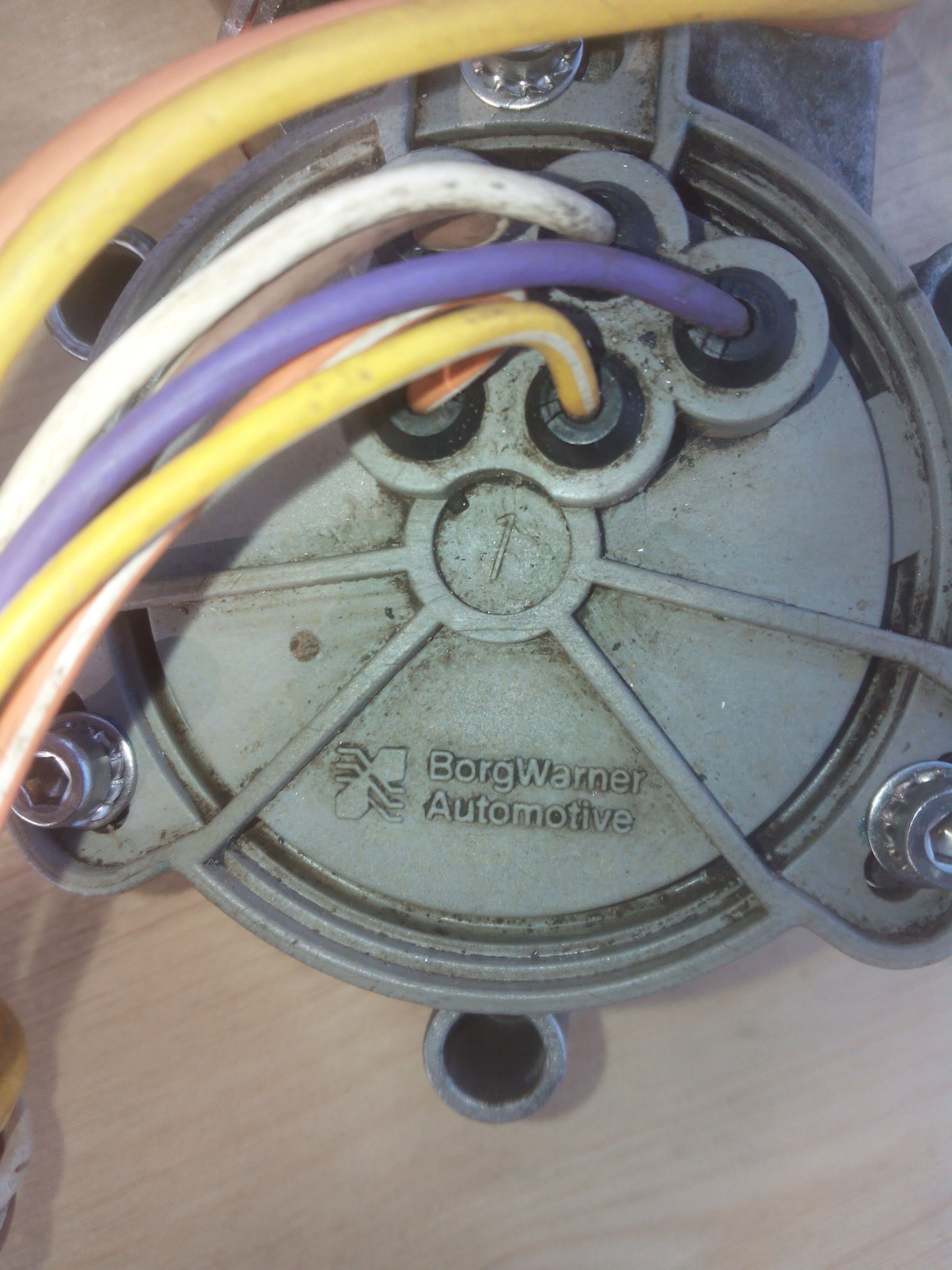

2 толстых провода- желтый и розовый идут на электромоторчик. Остальные на контакты положения трансмисии. На толстых проводах блок управления раздаткой меняет "+" на "-" в зависимости от задачи. Подключал их к аккуму. Искра при подключении была, а мотор не работал. Удалил старую задубевшую смазку, нанес новую и сразу все заработало. Перед разборкой обязательно нанеси контрольные риски на корпус с обеих сторон редуктора: крышка-корпус и положение выходного трапецевидного гнезда. Тогда и голову ломать при сборке не придется.
У америкосов (Borg Warner- США) такой менталитет: в любую хорошую вещь нахреначить самую дешевую смазку- в редукторе САЛИДОЛ был!
Понял сниму старую машинку попробую если не получится куплю новую
Терпение- и все получится. Пред снятием хорошенько почисть снаружи соединительную фишку эл. привода, чтобы не сломать. А внутри нее все чисто, герметично. Delphi все-таки.
Great-1984
Внутри корпуса моторчика была ржавчина. Удалил механически, затем преобразователем ржавчины остатки обработал. Красил из баллончика прозрачным лаком- что под рукой было. Ну и немного смазки в медное гнездо оси ротора моторчика (снизу).
Сейчас все работает как часы. С новья такого не было. Доволен, как слон.

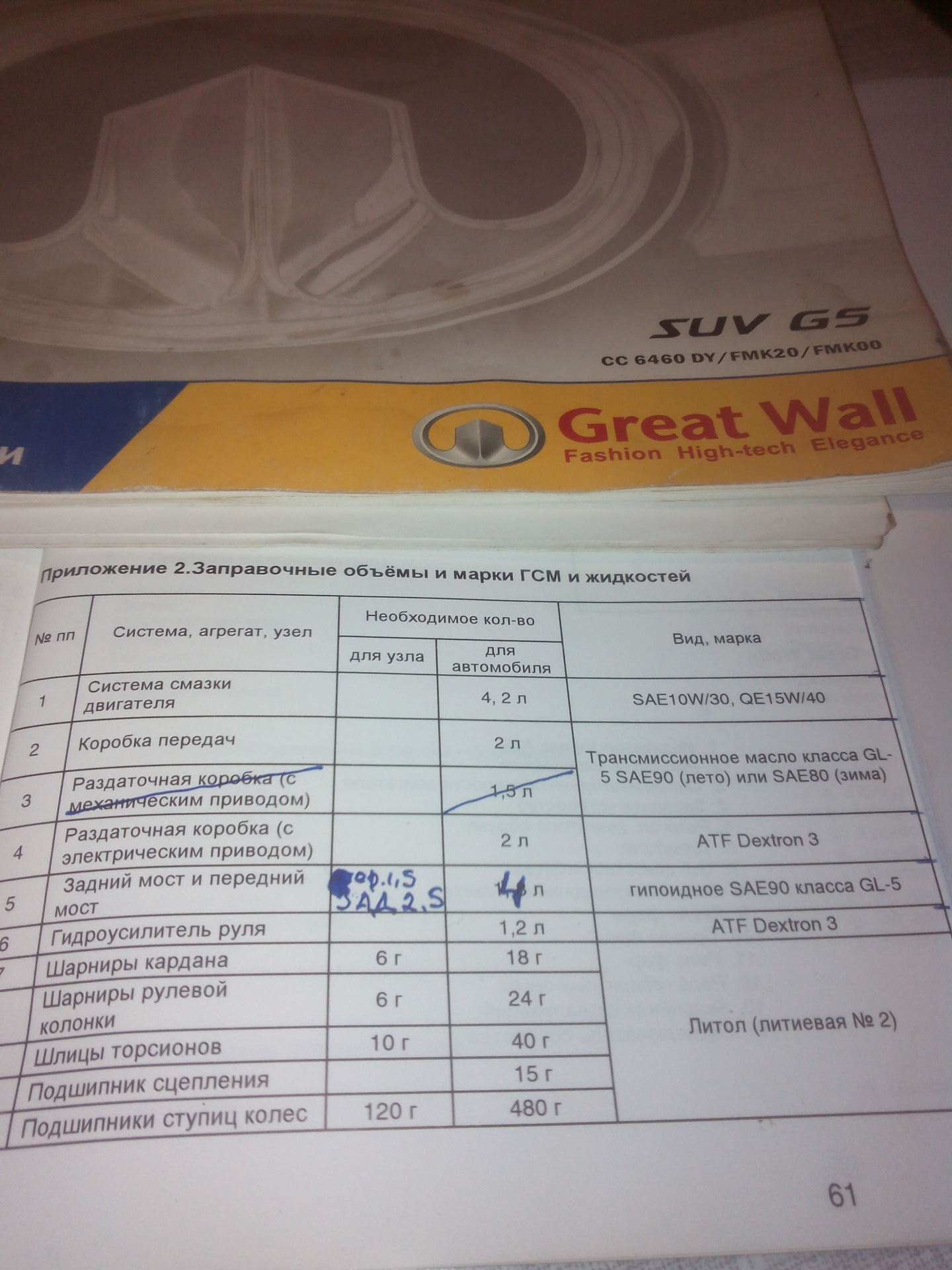

А масло надо с раздатки сливать ?
В раздатку с электроприводом заливается красная ATF, та же, что в гидроусилитель руля. При снятии электропривода сливать ее не придется. Но проверить надо обязательно. Я менял ее всего год назад. А ща открутил верхнюю пробку- а там мутная розовая эмульсия! Пришлось сливать и менять. Входит 2 литра ATF.
Блин а Я обычную трансмисионку залил про АТФ негде не написанно.
Написано только в маленькой "умной" книжке, что идет в комплекте с автомобилем. Мой друг по раскопу тоже залил как-то трансмиссионку и мудохался с глюками в раздатке, пока я не ткнул в эту книжку
Great-1984
Атф-3. Атф-2 не годится.
А что лить в раздатки ?

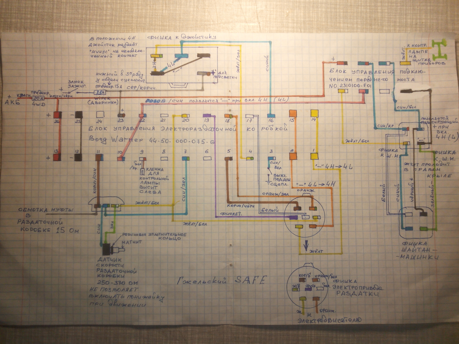

Составил эл. схему переключения 2H-4H-4L

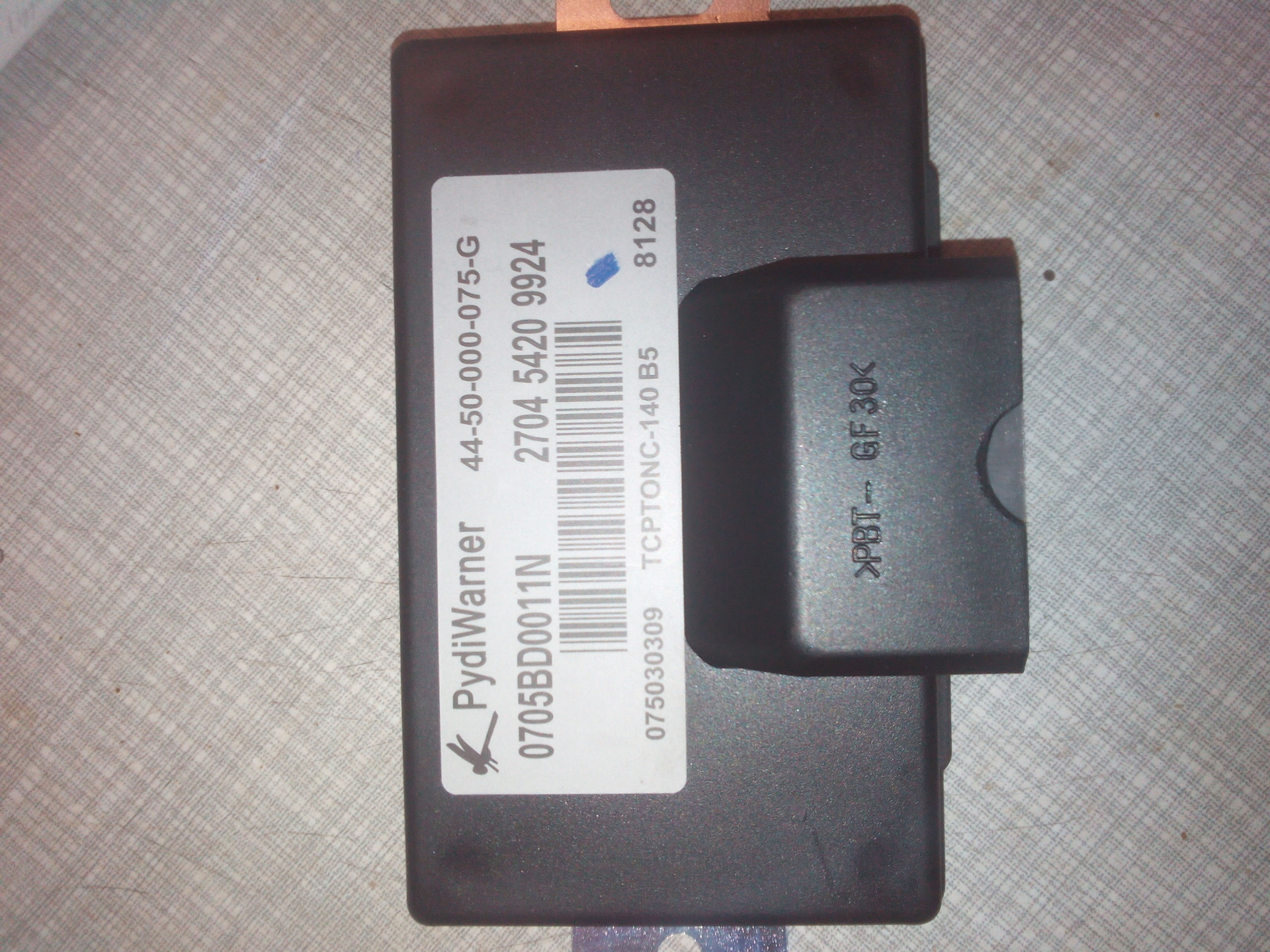

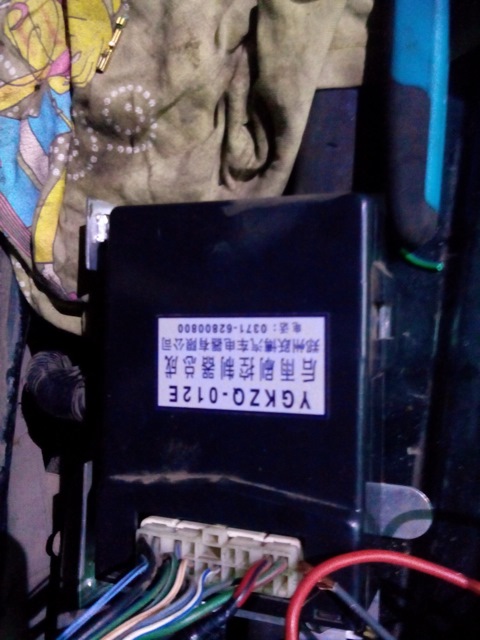

Аналог с Али блок управления раздаткой Pydi Warner вместо Borg Warner выдает импульсы тока другие по времени. В результате в раздатке появилась непрошенная "нейтраль", либо треск из-за недовключения шестерен. Брак. А с родным блоком работает отлично. Короче, аналог- зазря выброшенные деньги.

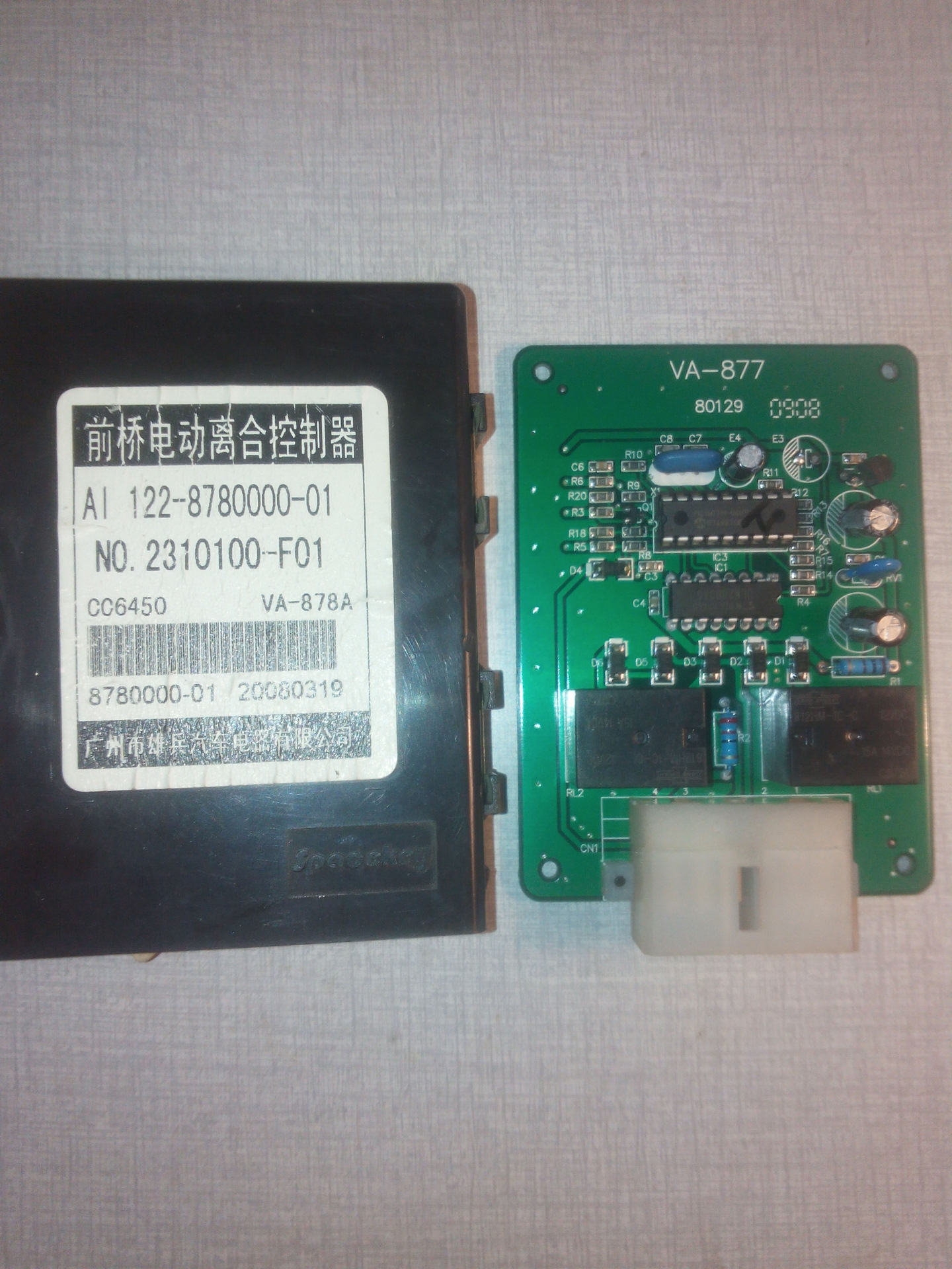

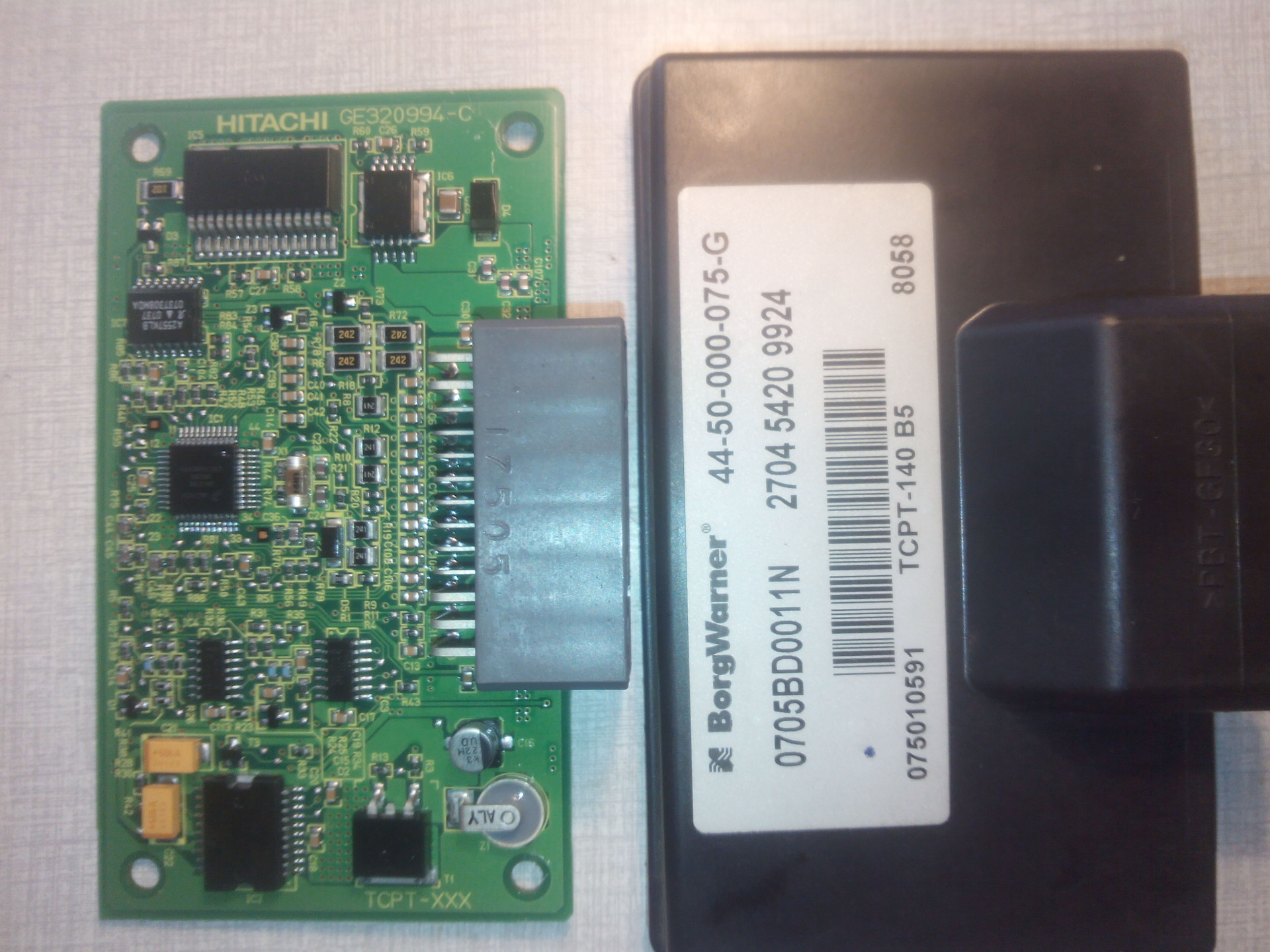

А у меня Borq Warner накрылся, точне, плата Hitachi в нем. Видимых следов прогара нет. Но на него все идет, а с него ничего не выходит. Пришлось самому составлять эл. сему всей проводки- ее просто нигде нет. Где-то жгуты петрушил, где-то прозвоном обошелся. Отсюда и познания появились. Заказал аналог на Али за 3тыр с доставкой, жду.

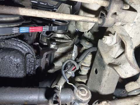

Лазил по форуму. Там есть дельные советы от Urist.Но и у него есть ошибки. Так он пишет, что 11-й провод от Borg Warner идет к блоку управления ш.м. На самом деле он (кор/черн) идет к тройной фишке раздатки и затем к обмотке в ней. 15 Ом.
Блок управления передним мостом, т.е. шайтанкой имеет 7 проводов:
красный/чер "+ "от акб через предохр. 4wd 20A
желтый на щиток приборов к зел. ламп. 4 wd
розов/син "-" от Borg Warner
Остальные 4 в жгуте правого крыла идут к ш.м.

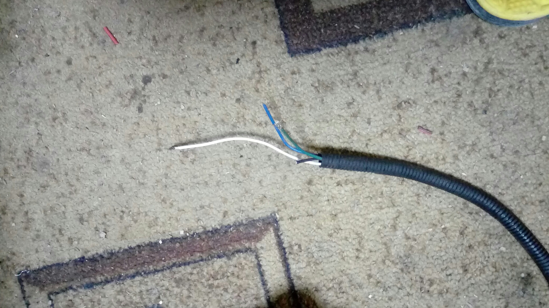

Фишка от блока упраления передним мостом имеет 4 провода:
синий/бел- его к черному ш.м.
синий/крас- к белому
желт/бел- к синему
черный- к зеленому
От блока управления раздаткой Borg Warner к блоку управления ш.м. идет только один провод розовый/синий, при замыкании его на "массу" на сине/бел появляется пульсирующий "+", и вилка ш.м. подключает левый шрус. Зеленая лампочка на щитке 4 wd желтым проводом от блока управления ш.м.
Благодорю за инфу сегодня поеду в гараж буду пробывать.

Подключил по твоей схеме всё работоет огромное спасибооо
такая же проблема, методом тыка подключил только передний привод, понижайку не стал пока, спалил только один предохранитель под бардочком
