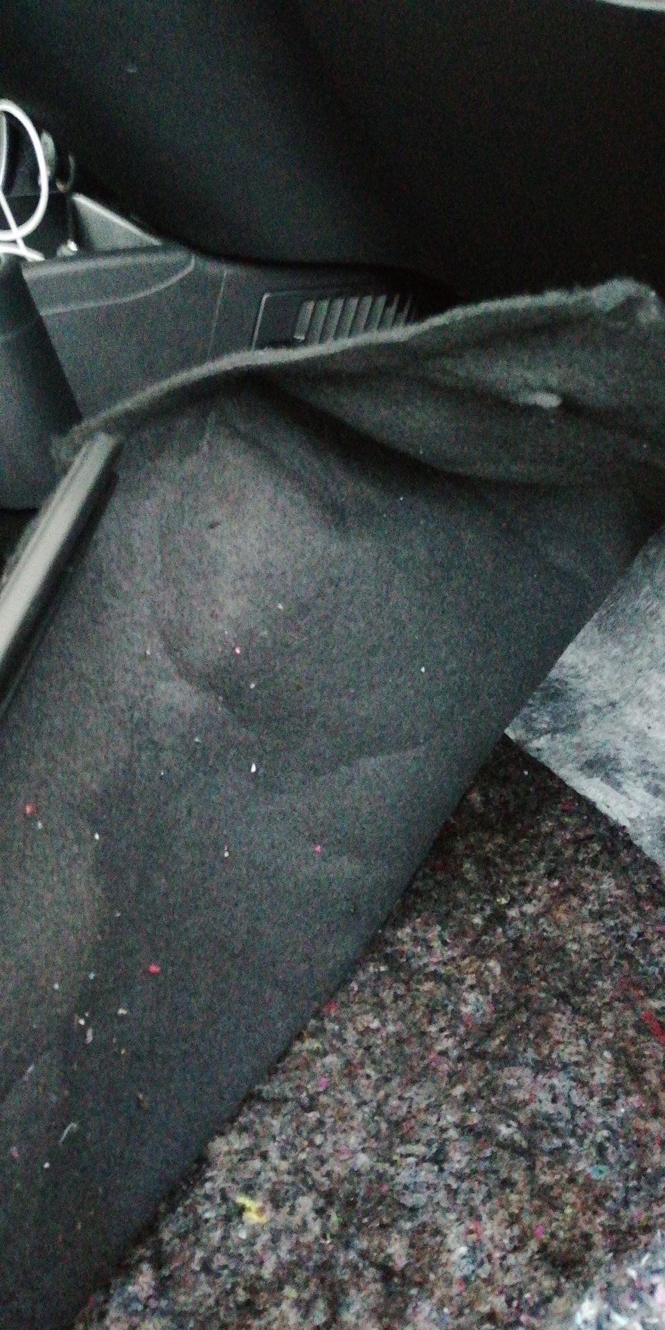

У тебя если машина с кондиционером, посмотри не слетела ли трубка дренажная. Она прям слева под панель ближе к моторному щиту торчит. Если она слетела, то по этой причине могла и отращиваться вода по ковриком.
Нижний мокрый войлок можно аккуратно снять и повесить для просушки.На месте в машине не высохнет((( Резать не обязательно, можно снять целиком. Было такое на Калине после проезда по глубокой луже после дождя.
Войлок отрезай и на сушку, там он будет до весны на месте сохнуть.А если его убрать сильней, то увидишь отверстия в полу, через которые видно землю, если по лужам-бродам ездил, то и набрал воды возможно.Ну и трубку кондера глянь.
ток с пассажирской стороны? сосок слива кондея на месте? слева у пассажира в ногах. он может слетел. пока шумку задирай, просушивай. сосок этот могли ногами сбить или руками задеть, пока допы ставили.
Ну вообще это похоже на кондицат как я понимаю. Просто выкень этот утеплитель толстый и засени его на чуть тоньше) Я на 2114 так морочился. Ну гемора было именно с этими резинками

Смотри под панелью шланг слива конденсата или слетел или лопнул.
Господа не давно была такая же проблема. Оказалось что забилась дренажная система у салонного фильтра и вада все стекалась в салон.
Там смотри в салоне есть дырки они закрыты резинками. Их маж саледолом или замаж мастикой…мастику возьми именно строительную. Все из за дырок епучих.
Завтра поеду к ОД пусть мажут
Вон у меня в бж посмотри…весь пол сгнил именно от них…
Ездил на приоре проблем не было три года. Эту взял 1000 км одни проблемы
Это от куда вода или кондецат?
Не знаю откуда.
Ну там я те говорю дырки заткнутые резиной голимой.
Я свой пол вскрыл полность и акуел…именно на этих отверстиях корозия
Блин залевай все нигролом наглухо
