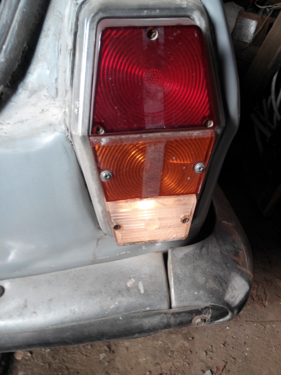

Пришла свежая посылка от наших китайских друзей. 10 лам с цоколем 1156. ( ru.aliexpress.com/item/-/2014327994.html ) . Лампы, как всегда отличного качества, брал у продавца уже не раз. Сделал замену лампы под капотом, я был в шоке как всё поменялось.
Дальше заменил в плафоне салона.
Дальше замена задних поворотников, задней передачи и подсветки номера.
П.С. Реле поворотов начало мигать не так как должно, буду ставить резисторы ru.aliexpress.com/item/EN…KER-BLINK/2035481039.html

на задний ход на моей стоят с линзами
А как реле поворотов работает? Без изменений?
Да работает, но на всякий случай заказал резисторы на 8 Ом
Скинь будьласка как их установить (резисторы)
Завтра с работы нарисую как. Там все просто паралельно с диодами. Один провод на массу, второй на кабель к фонарю.

как с задней передачей, ночью нормально видно через зеркала?
вроде стало светлее чем на лампах
