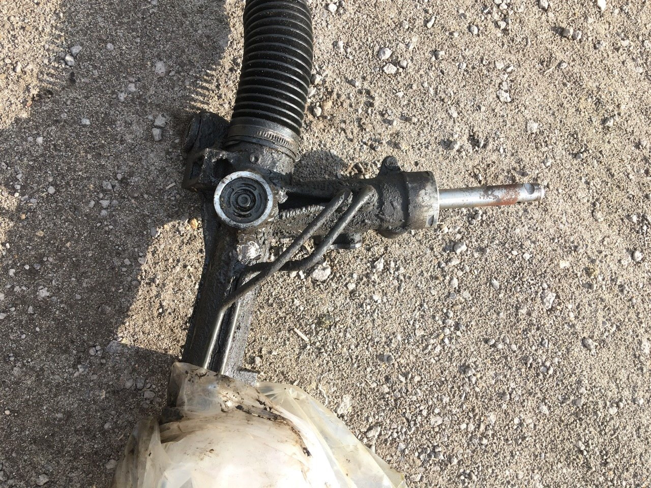

После месяца эксплуатации с момента покупки Федора произошла неприятность, — потекла рулевая рейка.
После нескольких дней размышления и чтения форумов было принято решение о покупке восстановленной рейки Motorherz R21911NW
также были приобретены
масло ГУРа Ford 1781003
рулевые наконечники
Замену производили самостоятельно/
P.S. На момент написания текста на данной рейки пробег более 10тыс., — полет отличный!
Старая рейка лежит в гараже, если вдруг кому нужна под восстановление пишите в личку, договоримся.

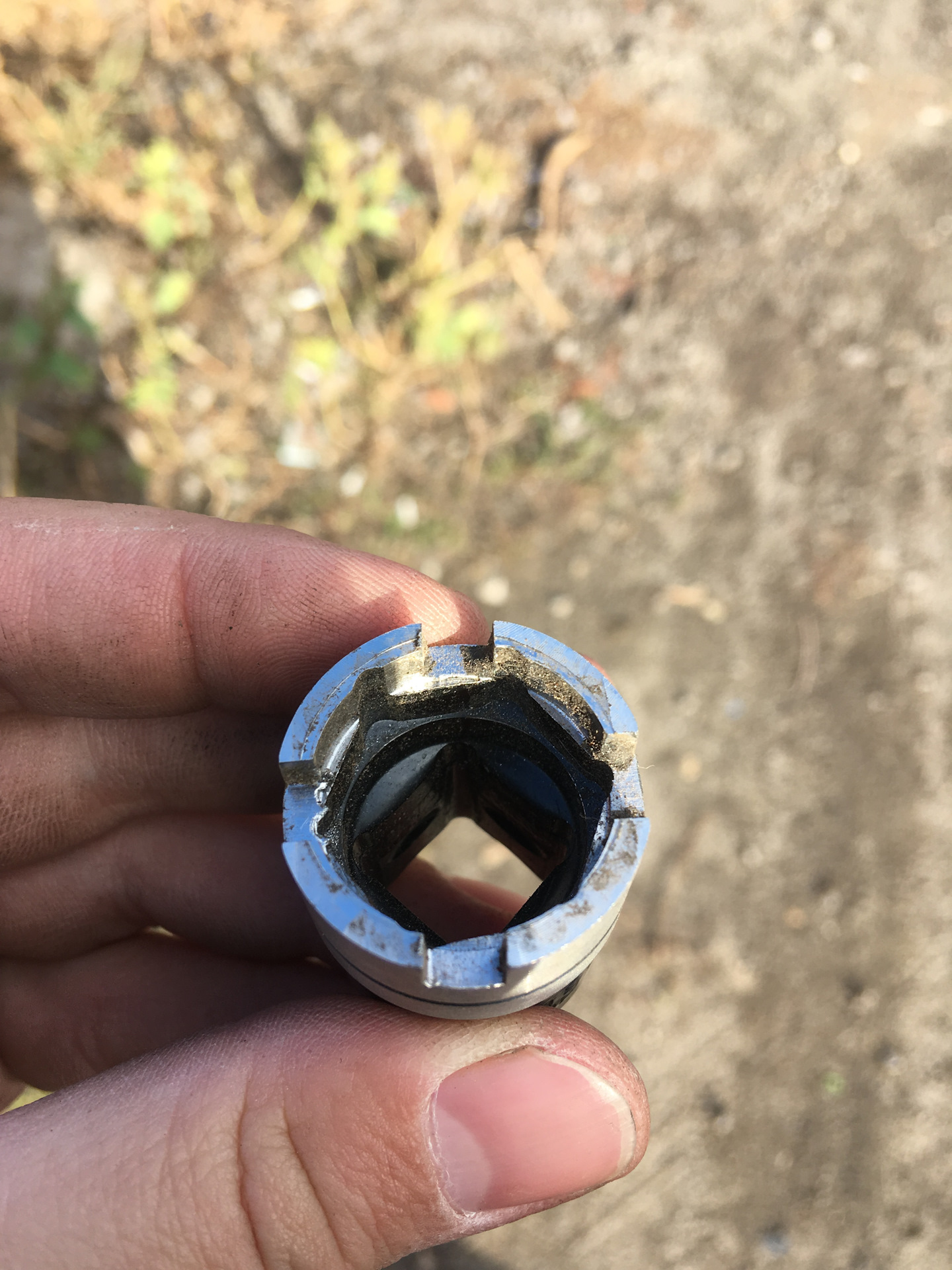

Здравствуйте, а руль так же легко крутится или туговат?
Здравствуйте!
Да, когда поставил был туговат руль.
Отпускал гайку регулировочную. Ниже в комментариях там есть с фотографиями.

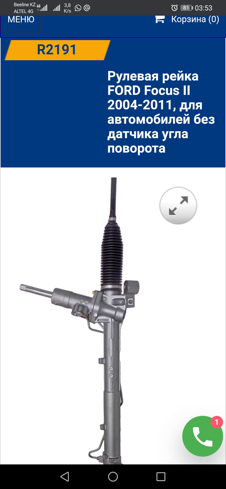

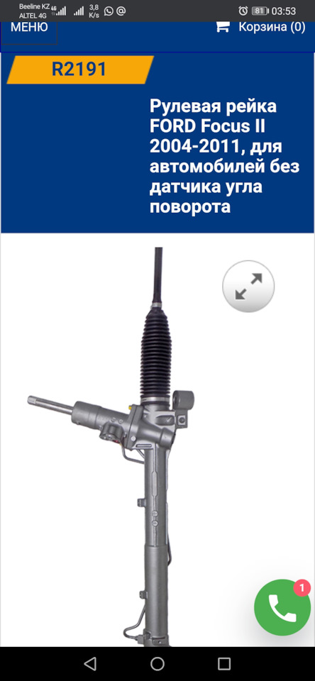

Нашел бж, кто-то купил такую же рейку как ваша, но без разъема для датчика. Вот засада.
Финис такой же?
Что-то странно…
www.drive2.ru/l/562340000…age=0#a578842845318742033
Там у него комплектация без esp может так и ответил поэтому?
Посетил сайт производителя, оказывается R21911 без датчика, а R20461 с датчиком
Именно, вот с датчиком
www.motorherz.ru/product/R2046
Уже нашёл, спасибо! Мне кажется автор БЖ не правильно указал финис.

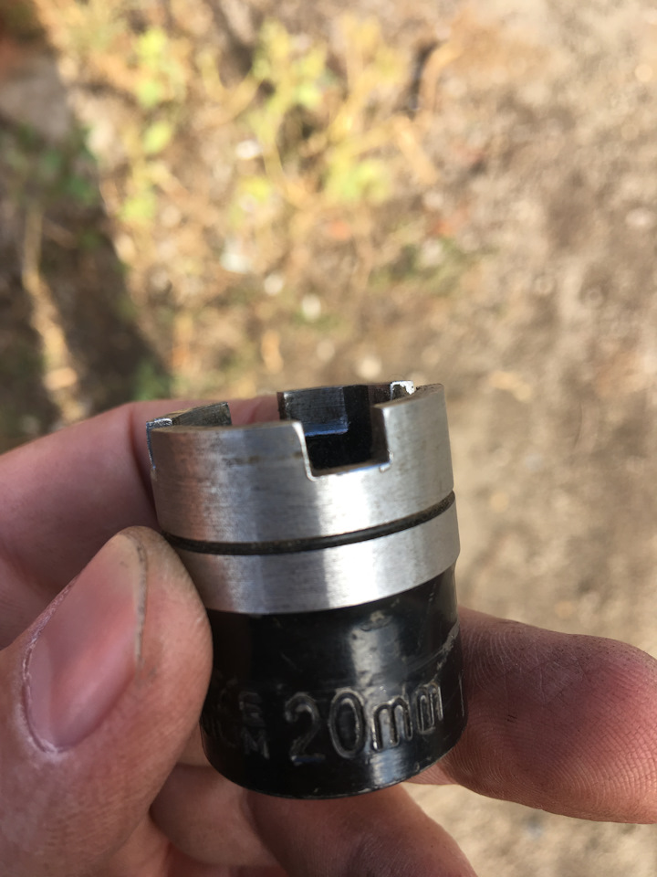

Привет! А сфоткай мне, где находится эта регулировочная гайка, плиз.пока она снята у тебя…люфт убрать!
Вот как раз она и есть. Там спецключ поидеи нужен. Я делал, кажется, из 19 головки… посмотри какая примерно по диаметру подходит. немного толщину снимал и проточил. Потом в гараже буду могу ее сфоткать
Да, если не сложно!спасибо
Добрался наконец до гаража… фото головки
Ух ты, рукоделиц! Я так точно не смогу (((( спасибо
