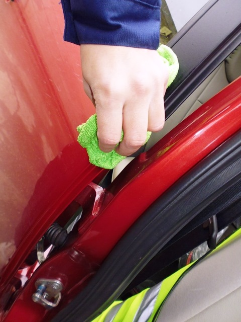

РКИ-19 представляет собой самоклеющийся уплотнитель, в точности повторяющий контуры передней кромки задней двери автомобиля. Чтобы установить уплотнитель РКИ-19, не нужен специальный инструмент. Единственное – при установке в холодную погоду лучше его предварительно согреть, чтобы он был эластичным и гибким.
Перед началом работы очищаем и обезжириваем кромку задней двери, на которую будем клеить уплотнитель.
Берем один край уплотнителя, снимаем часть защитной пленки (10-15 см) и плотно прижимаем к верхней части кромки двери. Далее постепенно убираем защитную пленку, протягивая уплотнитель к нижней части двери и приклеивая его. Не стоит сразу убирать всю защитную пленку, так как уплотнитель может случайно приклеиться не туда, куда нужно. Особое внимание стоит уделить изгибу двери в районе оконной линии, в этом месте стоит прижать уплотнитель сильнее, чтобы он надежно приклеился.
Все, уплотнитель на месте.
