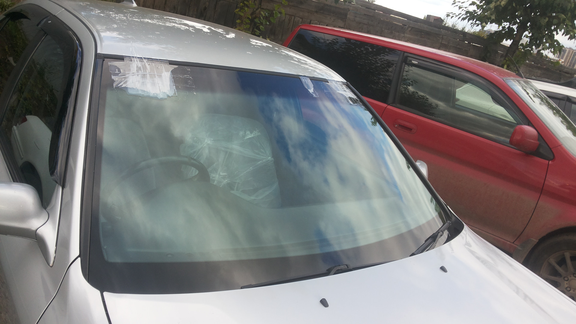

Первые минут 5 все было спокойно, но потом мне на ногу как начало капать интенсивно что я аж испугался:) Отогнул крышу и что я вижу? Прямо четко по середине лобового где оно ложится на крышу вставлен какой то кусок поролона и с него капает. Я его вытащил а там дыра, все в герметике как положено а по середине 2 см пусто. А когда пластик собран, вода капает на обшиву крыши и стекает направо и по передней стойке внутри, бежит под ковер сцука:(
Отогнал машину стекольщикам которые меняли на прошлой камри мне лоб. Сказали оставить и повозможности посмотрят как мне помочь.

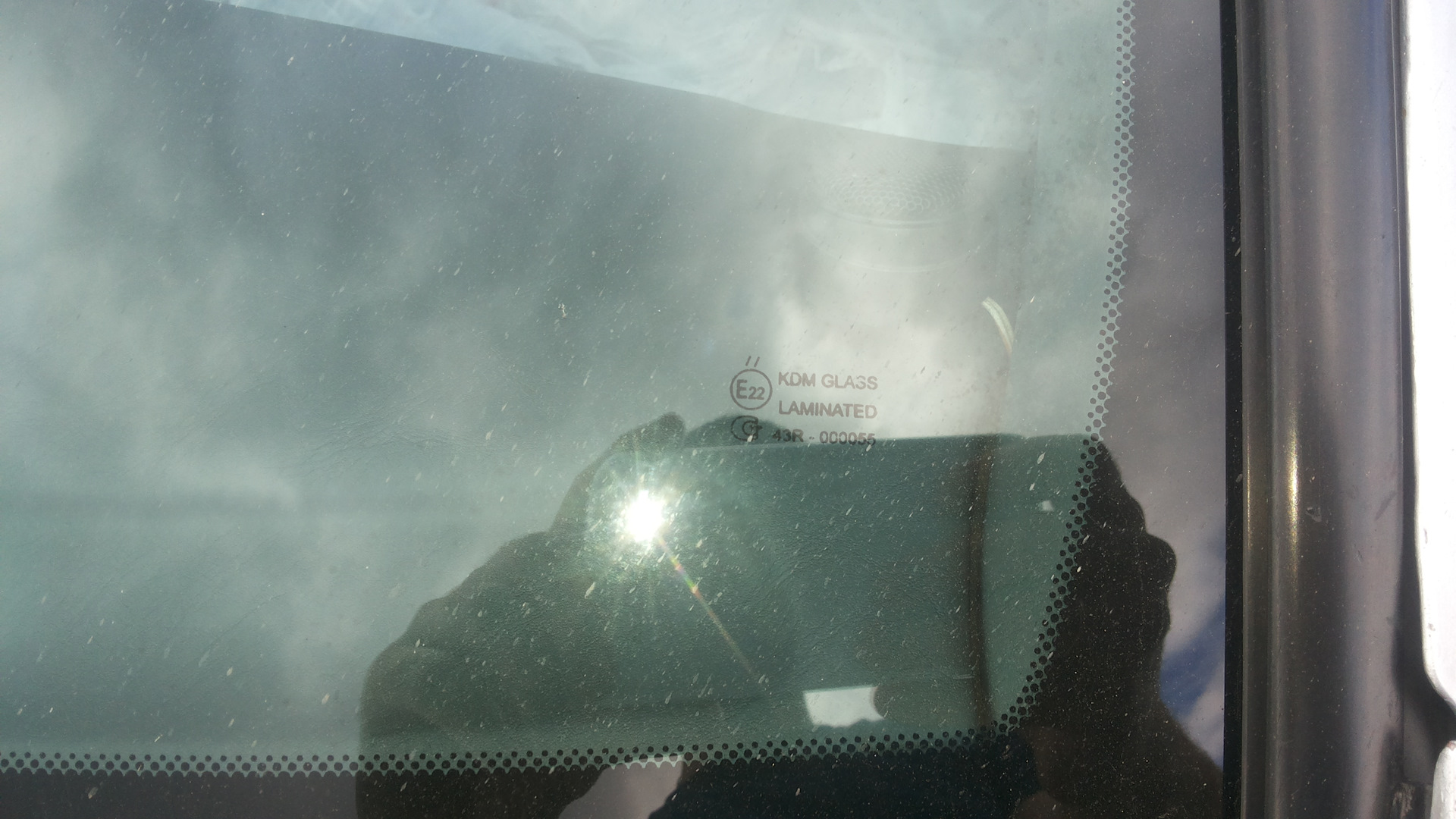

В итоге через час позвонили и сказали что просто подмазать, получится фигня а если вырезать мое стекло, то оно может лопнуть из за тепловой трещины все. Ну и лучший вариант — замена стекла и верхнего молдинга.
Стекло кмк с работой 4700 и молдинг 300. Итого 5 рублей.
Ну и фиг с ними, все равно часто подумывал о замене, потому что китайский Хуг весь в мелких сколах был, в солнечный день в стекло смотреть, глазам больно было:)))
