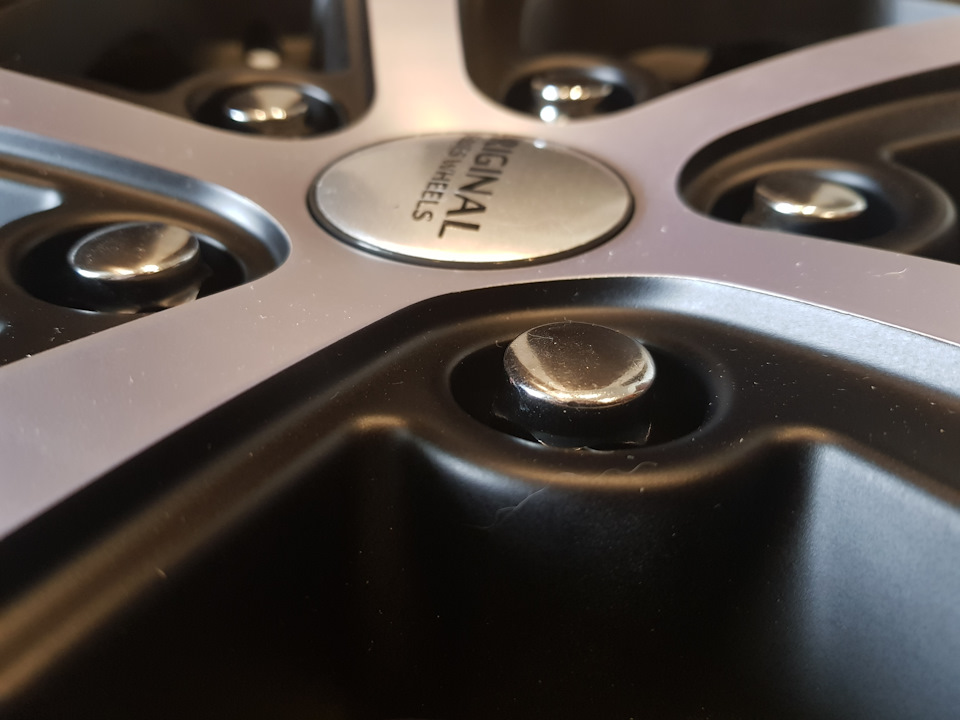

R17 5х114,3 7J ET51 D67,1
Скад KL-275 (Huyndai Tucson) алмаз-матовый.

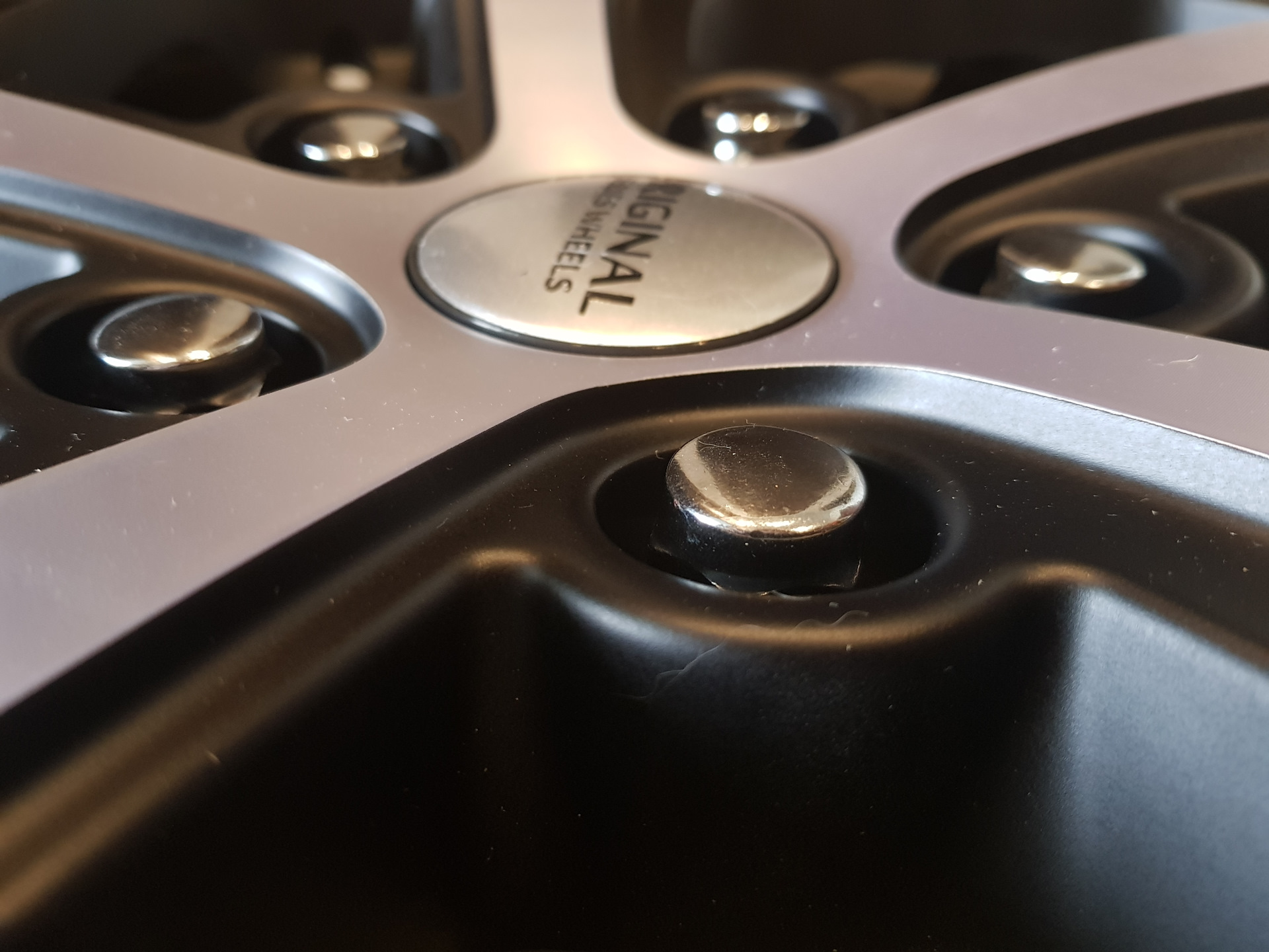

Внимание!
21й балонный ключ из штатного комплекта Тушкана в колодца дисков не влазит.
Рекомендовали гайки под колодца на 19.
Можно:
1. купить тонкостенную головку на 21 за 400р (на автомонтажах пневмогайковерты, по идее, 1").
Головка торцевая ударная для литых дисков 1/2" 21 мм — 690р
Головка торцевая глубокая ударная четырехгранная 1", 21 мм, футорочная — 1 210р +:
1.1. В случае с 1" головкой нужен Переходник ударный 1"х1-1/2" — 1590р. (хыхыхы%)
Позвонил в СКАД.
Сказали "19е конусные гайки".

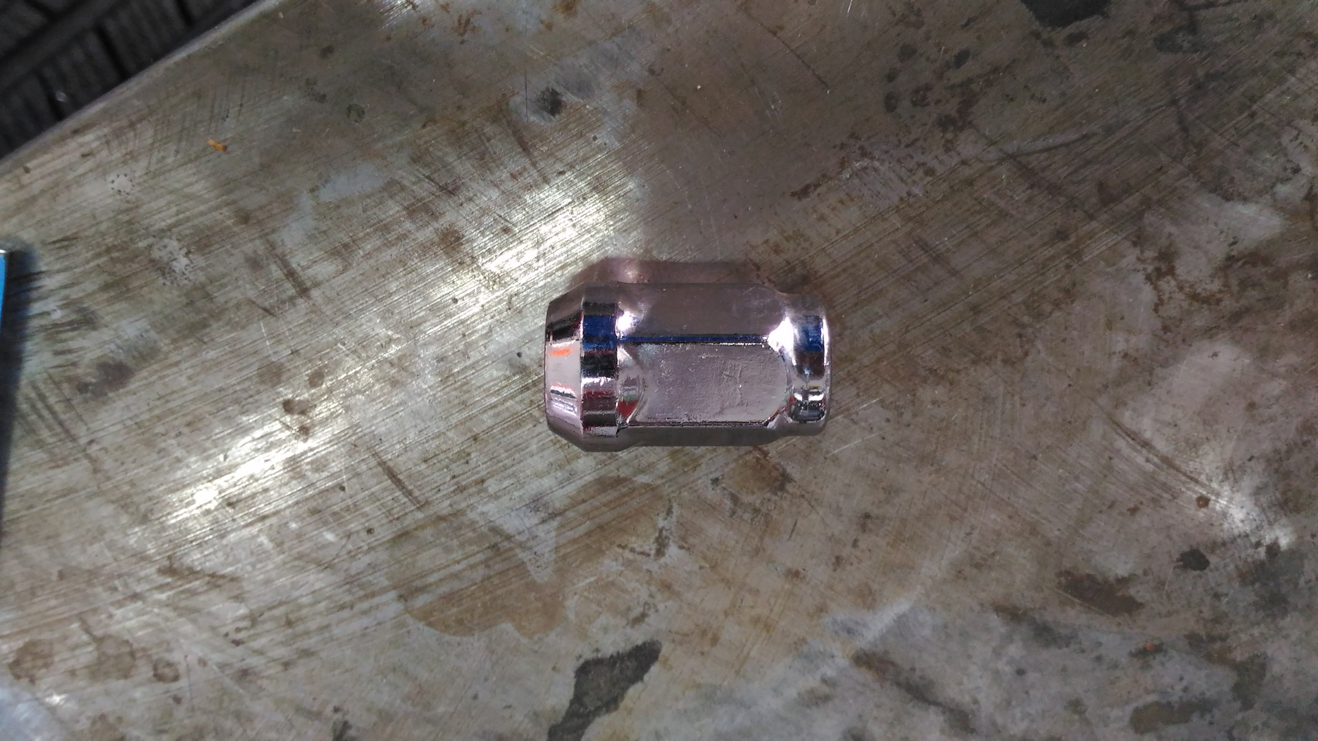

Опрос сервисов показал результат в пользу 9х гаек вторым комплектом, т.к. на сервисе может не оказаться тонкостенки и они летят значительно быстрее… Тонкие металлические стенки головки как бы)
2. купить гайки М12х1.5 конус ключ 19 без буртика высотой 35мм — 560р +:
2.1. переходную головку с 21 на 19 — ?р (на вскидку не нашел%) или
2.2. второй г-образный ключ на 19 — 300р или
2.3. ключ крестовой на 17-19-21-23 или 17 х 19 х 21 х 1/2" — 500р
3. Ваш вариант.
Исходя из этих известных в "уравнении счастья", друзья, каким вы видите оптимальный вариант?
UPD Большое спасибо вам за мнения и помощь!)
В итоге взял гайки на 19.
Вместо ключа пока вороток с головкой из чумадана Force;)

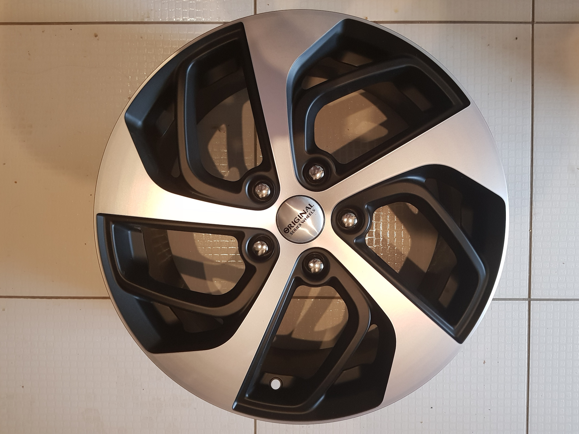

Убедившись, что живописных фото с новыми дисками мне из себя не выжать, выкладываю вариант "как есть", мы же именно в такой обстановке, большей частью, видим наши авто;)
Бонусом — кому не нравятся колпачки СКАД;)
Скад колпачок apc-014 56/51/11.
Наклейка на колпачек Hyundai 56мм.

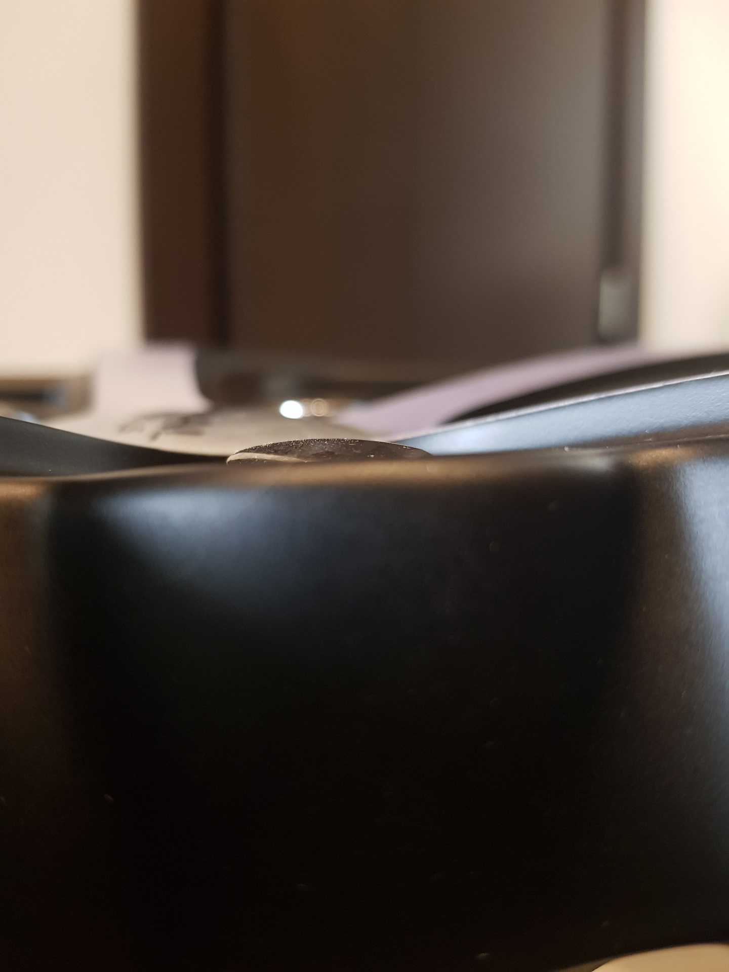

Еще заметил, что у гаек какой-то конус, на 0,5мм коротковат, но это надо 21ю открутить уже или куда в магазин снова заглянуть.

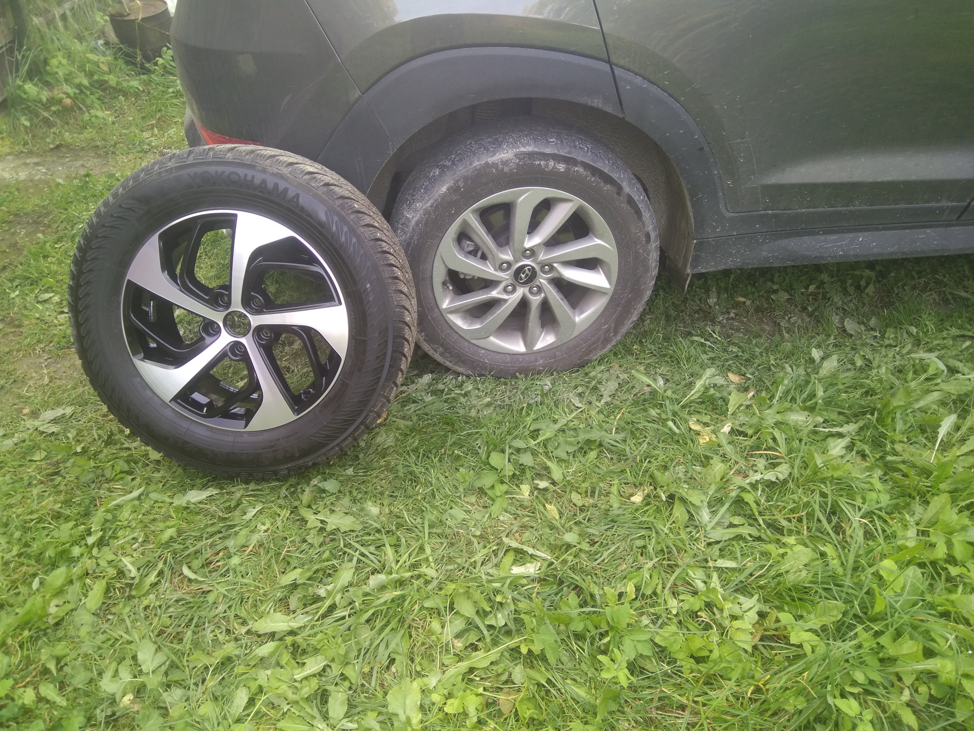

На своего "Тушкана" такие диски поставил. Фото в данный момент нет. Но смотрится классно. Ключ приобрёл 19*21
красивые диски!
Интересно очень посмотреть как на машине смотрятся
И мне тоже, а то на сайте Скада — это одно, а в жизни — другое)
Через месяц-2 точно махну) Отфоткаюсь как раз в них)

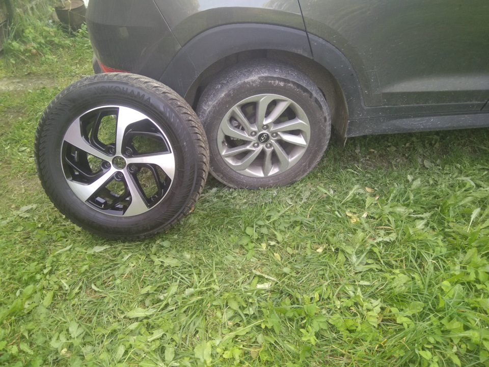

Как то так.
Интересно, а 19е есть такие?!
Насколько помню, 19" только оригинал.

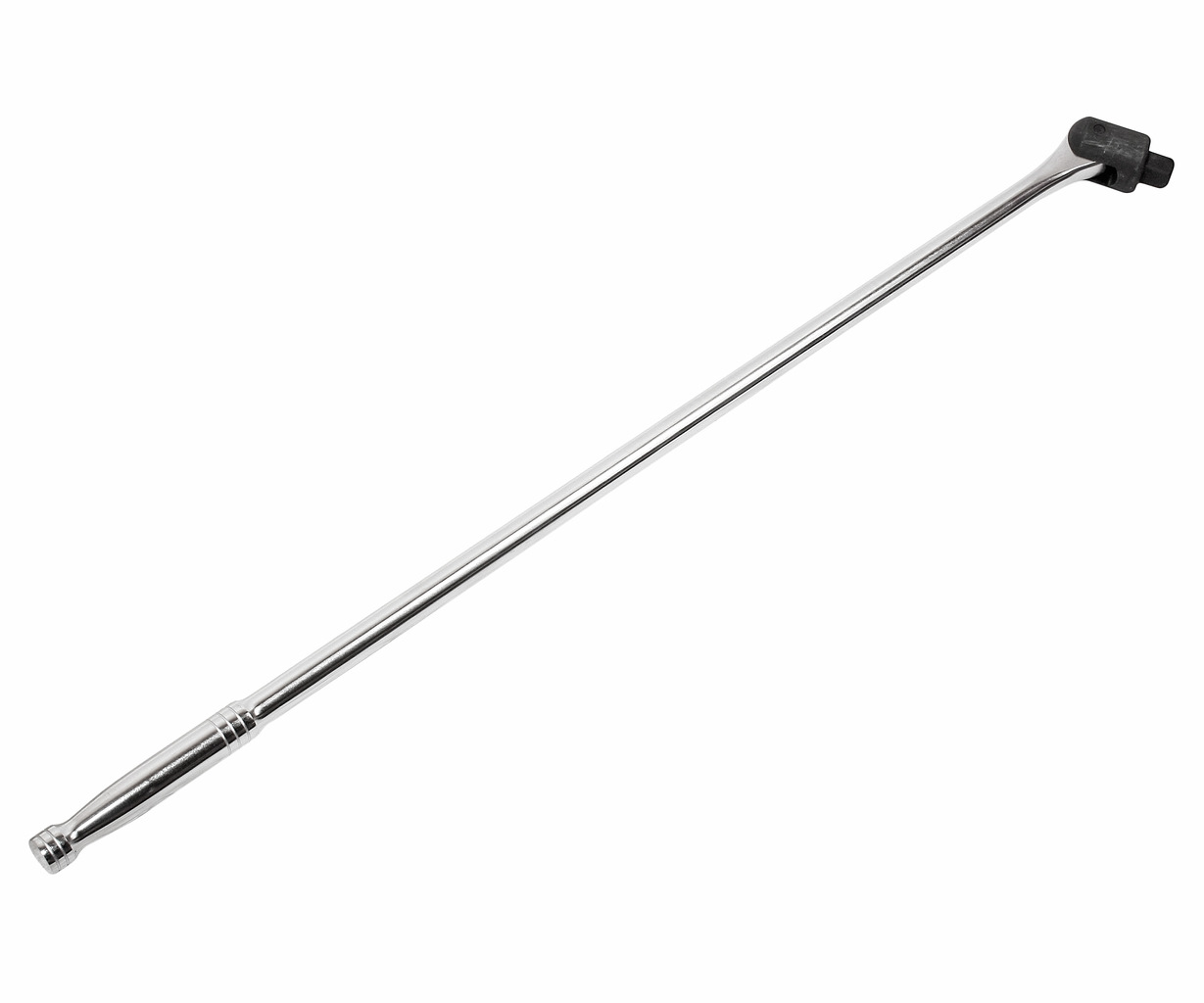

Диски огонь! Я такие же купил, поставил на летнею резину, гайки родные поставил. затягивал другим ключом, родной не влазиет
Опишите, пожалуйста, подробнее, что за ключ?
А динамометрическим ключом проверяли момент затяжки?
Не ослабевает затяжка со временем?
Колодца при монтаже головка ключа не царапает?
Поспрашивал по сервисам — говорят, что лучше гайки на 19, т.к.тонкостеной головки может не оказаться и в сервисе откажут, но это не критично, если сами меняете колеса;)
+два комплекта гаек изнашиваются значительно медленнее, чем один, но, опять же, на сколько это сильно заметно — сложно сказать.
Не ослабевает. У меня 19", гайка на 21.затягиваю обычной головкой 21 и таким ключем. Динамометр не нужен, с таким рычагом в 800мм уже знаешь вручную как предельно затянуть.
Ключ — шикарный=)
Лет 5 назад хотле купить с таким рычаго динамку, но жаба задушила…
И теперь я в лагере "снять/поставить", т.к. ключ стал еще дороже, а колеса тяжелее%)
Можно наподобии поискать, подешевле.
Ещё если использовать этот инструмент, поменять все 4 вообще песня.
Шуруповерт есть Макитовский;) Старенький)
А много дозатягивать после него по ощущениям?
Он же 24 Н·м, а момент затяжки 90-110 Н·м.
На классическом вазе обычно раньше ногой дожимали балонник, момент примерно прикинь. Здесь главное длина рычага.
Ногой это дофига получится, тем более усилие на боковой излом на игрушечных шпильках м12 будет можно и обломать ненароком если нормально весом приложится.

Колпачки с логотипом Хундай 56/51/11 именно для литья Скад заказал в первом попавшемся интернет-магазине по 200 с копейками руб. за штуку.
Производителю, конечно минус, что диски, позиционируемые именно для Туссана, без колпачков с фирменным логотипом идут, да и "косяк" с гайками не есть хорошо…
Я тоже не сразу этот момент просек;)

Подскажите, пожалуйста, конкретный магазин или ссылку на него)
ссылка на колпачки:
www.gradicom.ru/product/k…undai-565111-chernyj-av-/
про балансировку: покрышку ставили по точкам, т.е. желтая точка на резине совмещена с соском на диске, т.е. по фен-шую… на 3-х колесах "прокатило", на последнем нет, но времени не было особо, решил пока так оставить, все равно думал через пару тысяч пробега балансировку повторить, когда резина немного "пообкатается"…
Большое спасибо за ссылку!)

Поскорее выкладывай фото. Если норм, то закажу себе тоже :)
Есть несколько, но я б переснял) Подгрузил временные фотки)
Дополнительно, при приемке на солнечный свет вытащите — посмотреть, т.к. там полоски продольные на хроме есть.
Спасибо, смотрятся отлично. Как переобуетесь, ждем фото на машине.

лучше купить гайки, т.к. штатные гайки в данных колесах упираются ребрами в конус и нормально не закрутить
ниже фото подходящей гайки
Большое вам спасибо за ответ.
Позвонил в СКАД — сказали: "19е гайки ставьте".
SerzhF
ненадо самолет изобретать, свои гайки норм встают, я уже за лето всю россию обьездил и все норм
Ну тут каждый решает для себя сам! Но там не вооруженным взглядом видно, что штатные гайки упираются ребрами в конус диска, а не конусом. И нормой это назвать ну никак нельзя!
