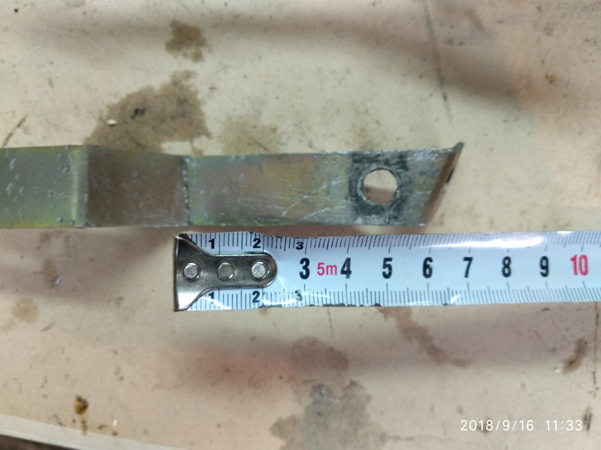

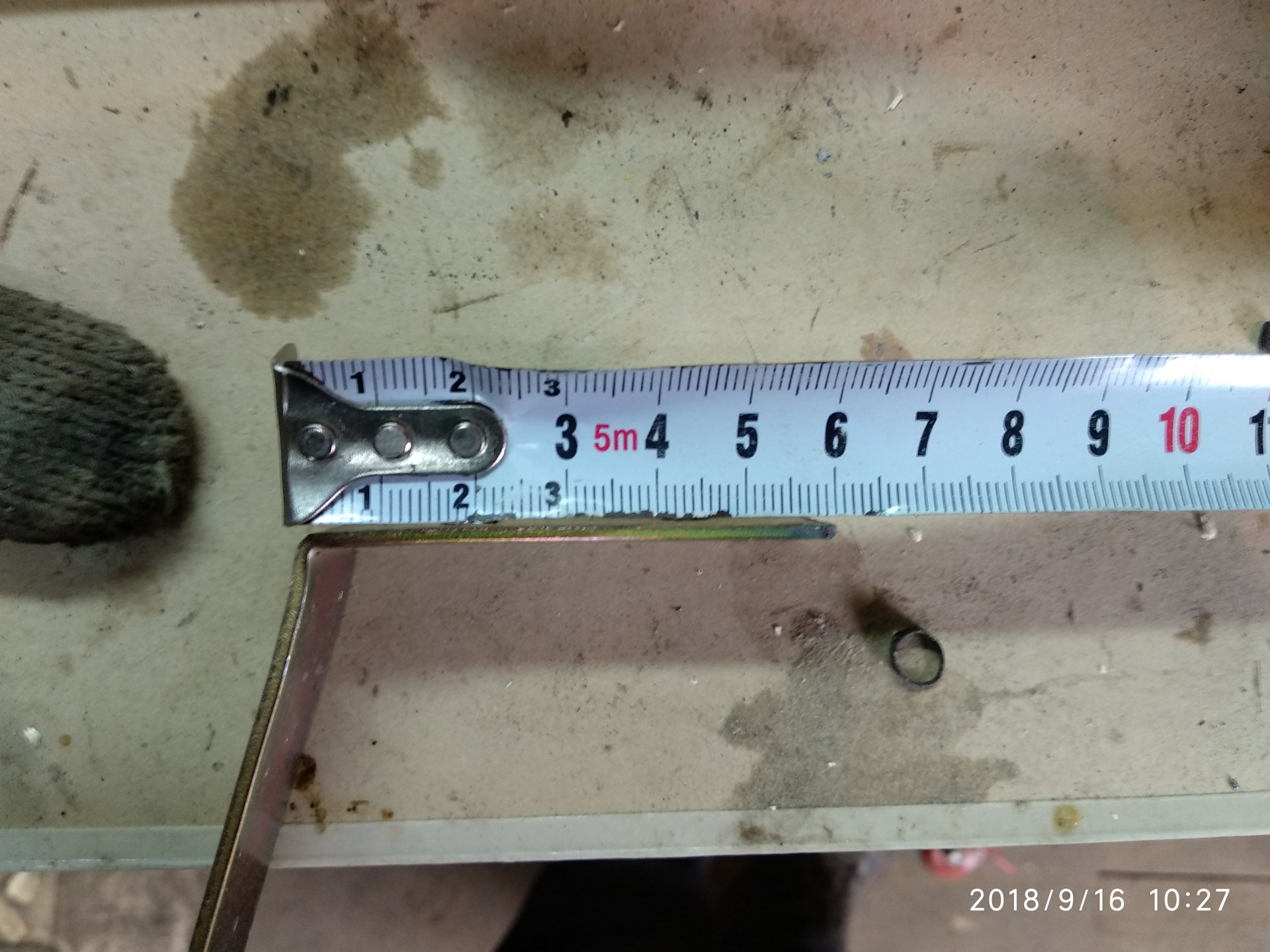

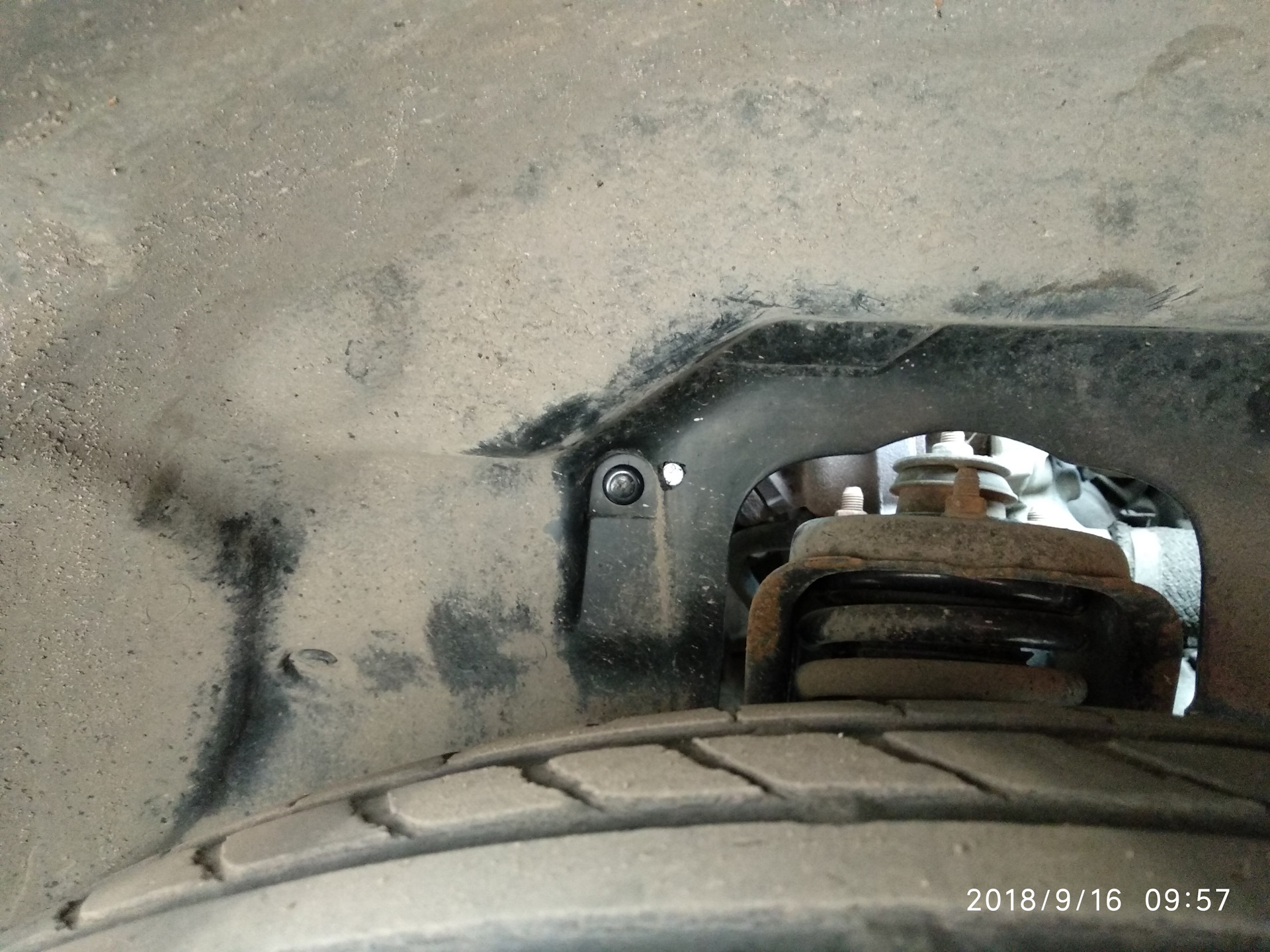

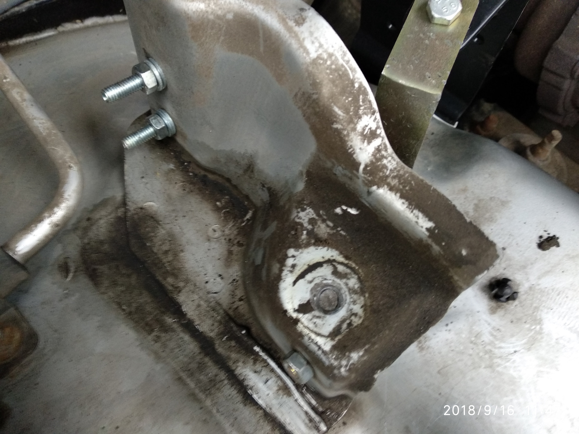

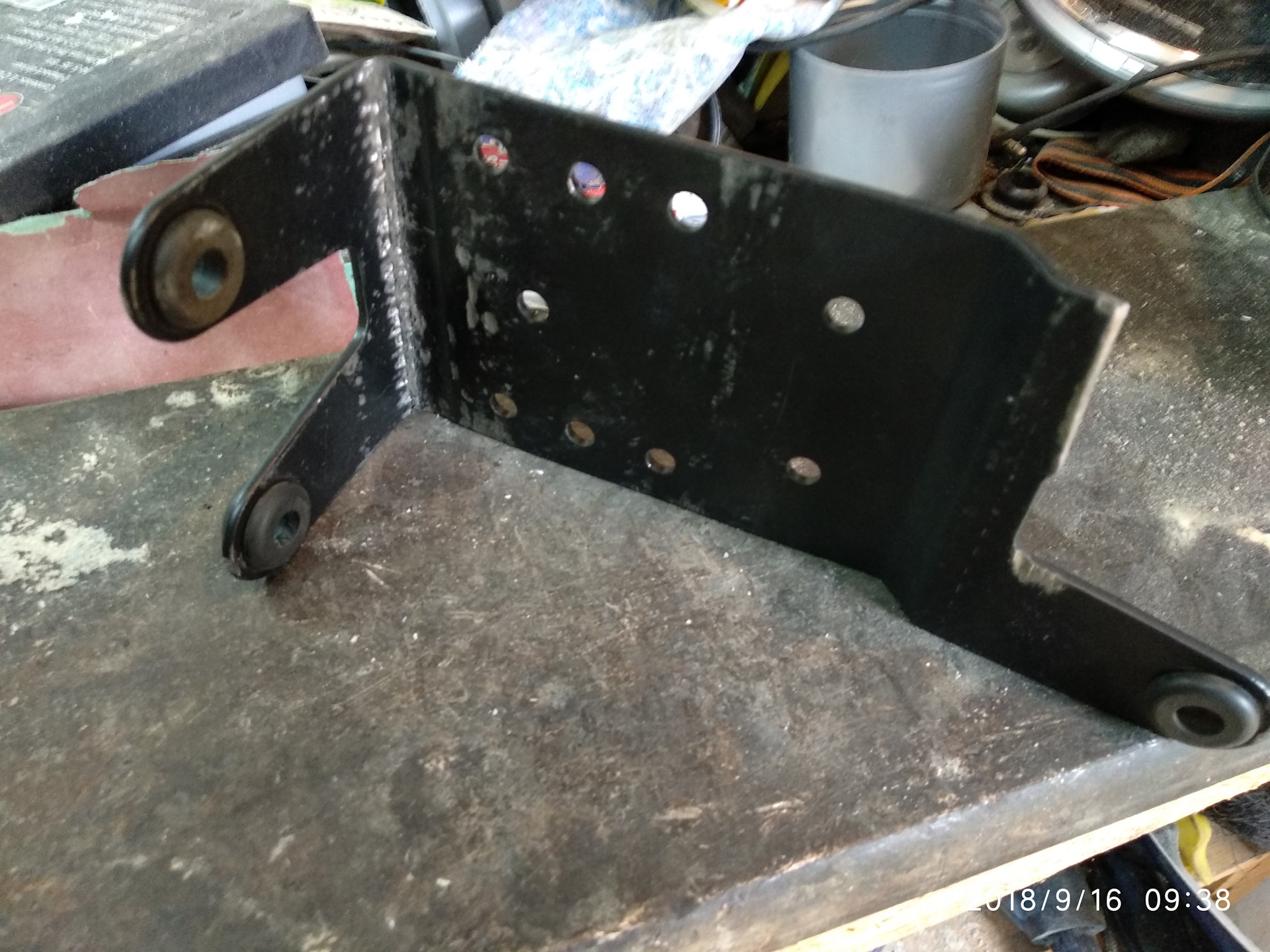

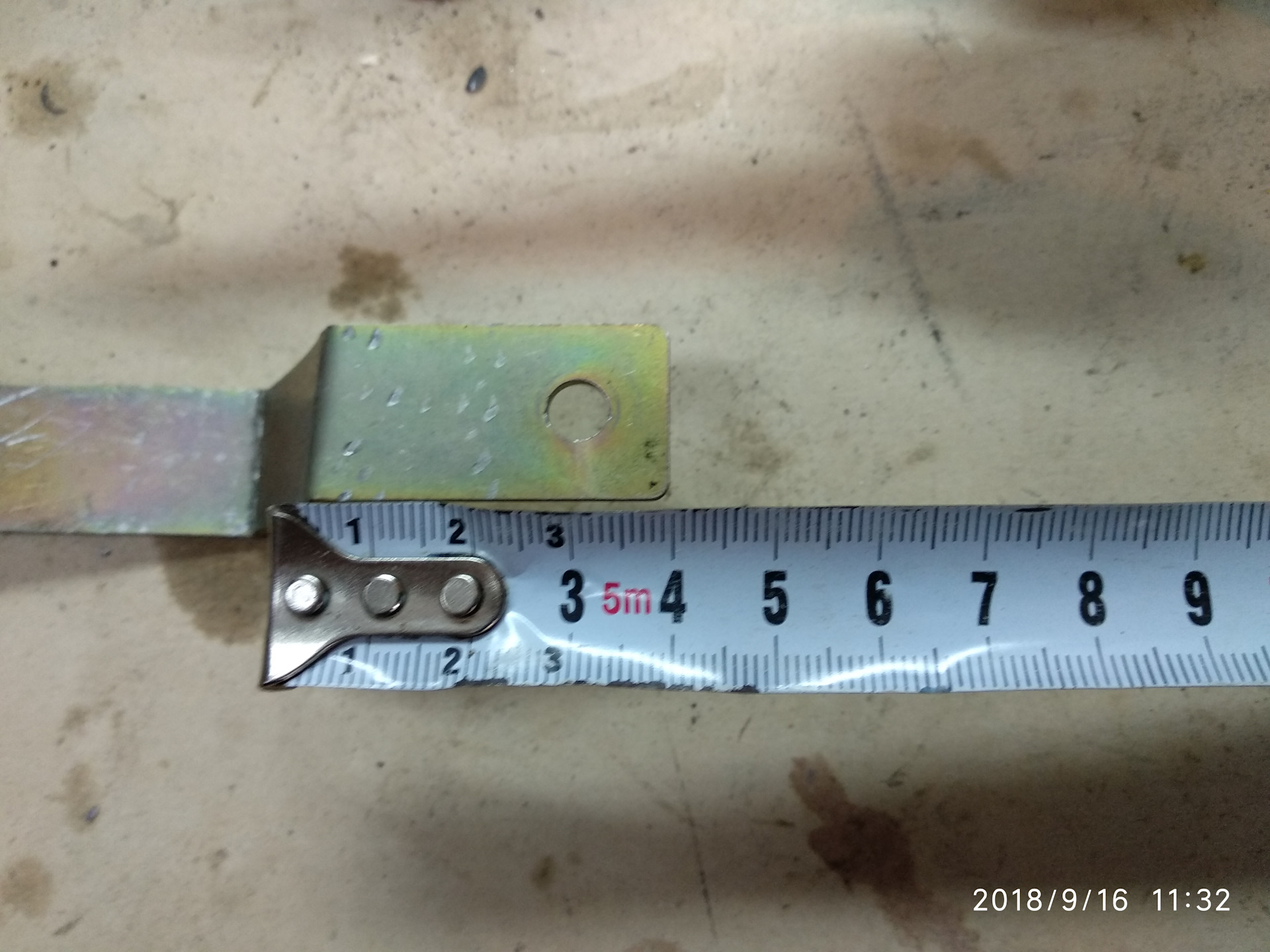

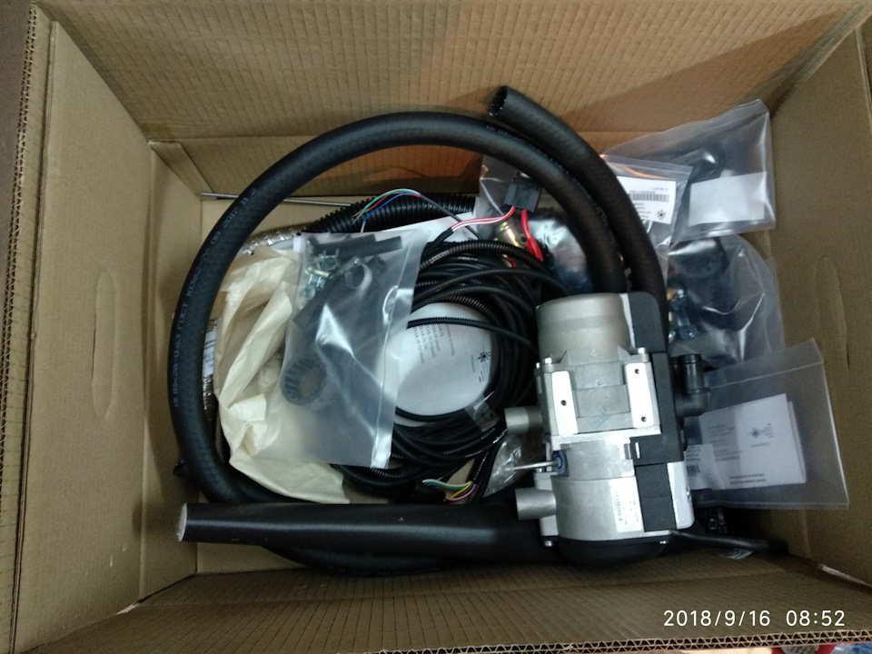

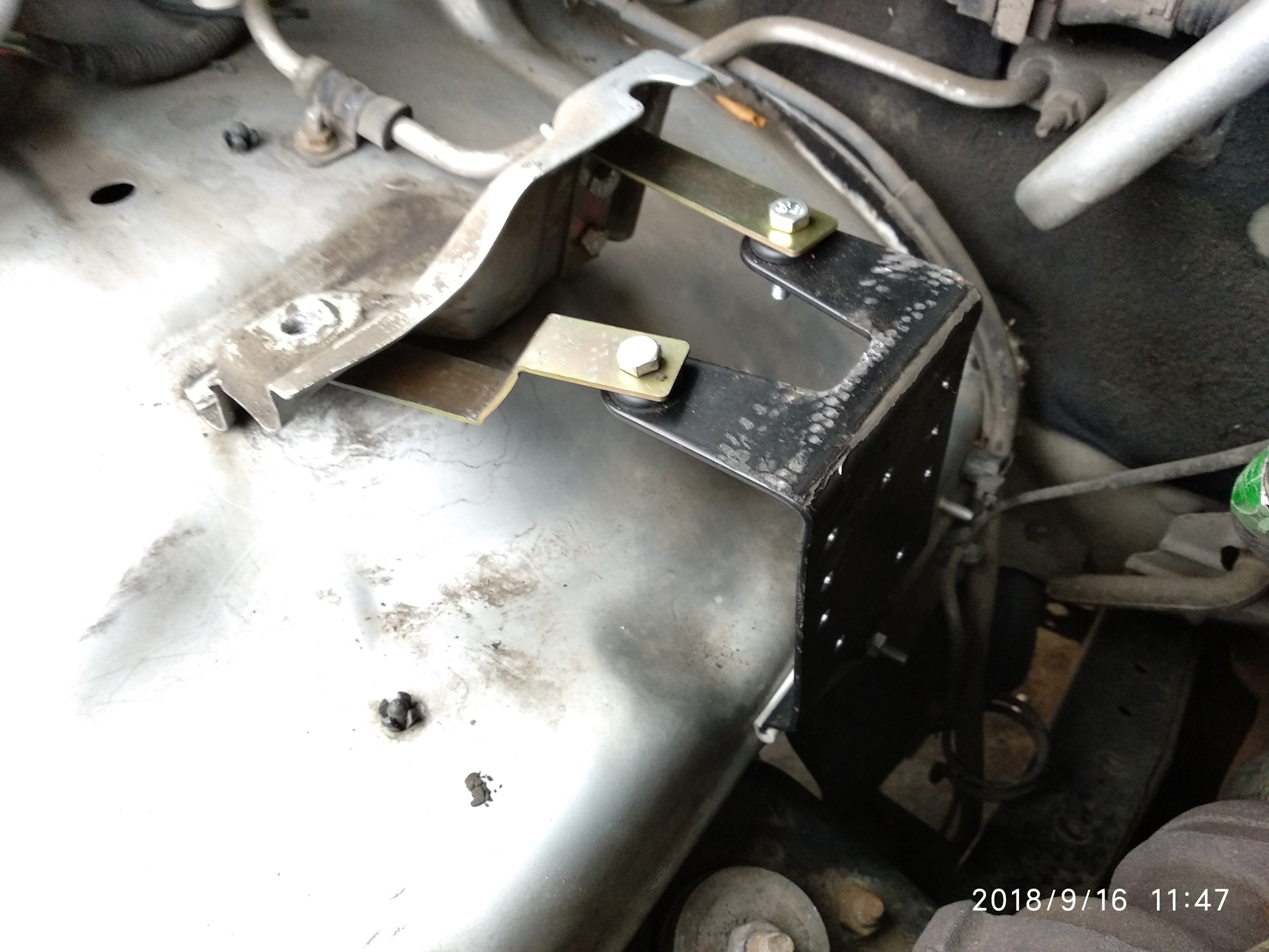

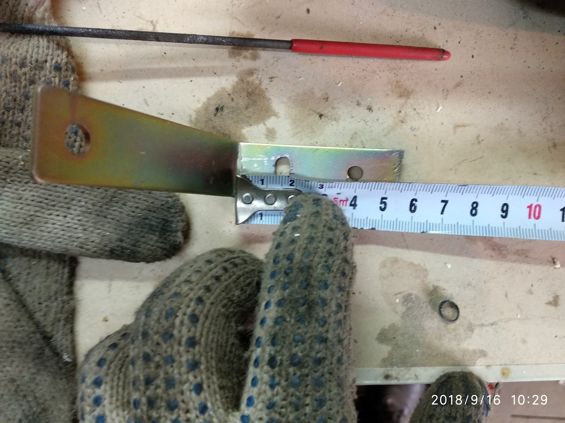

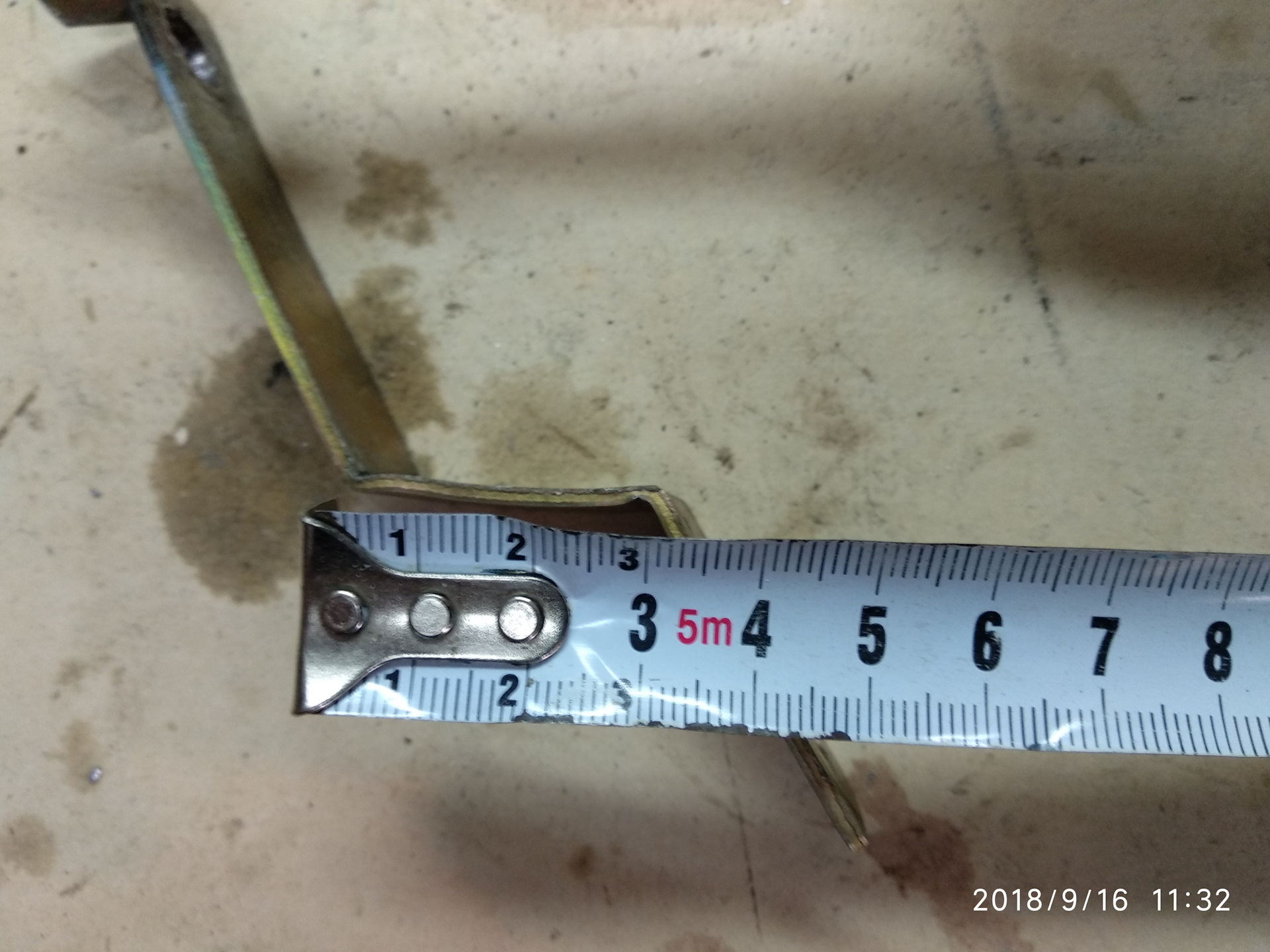

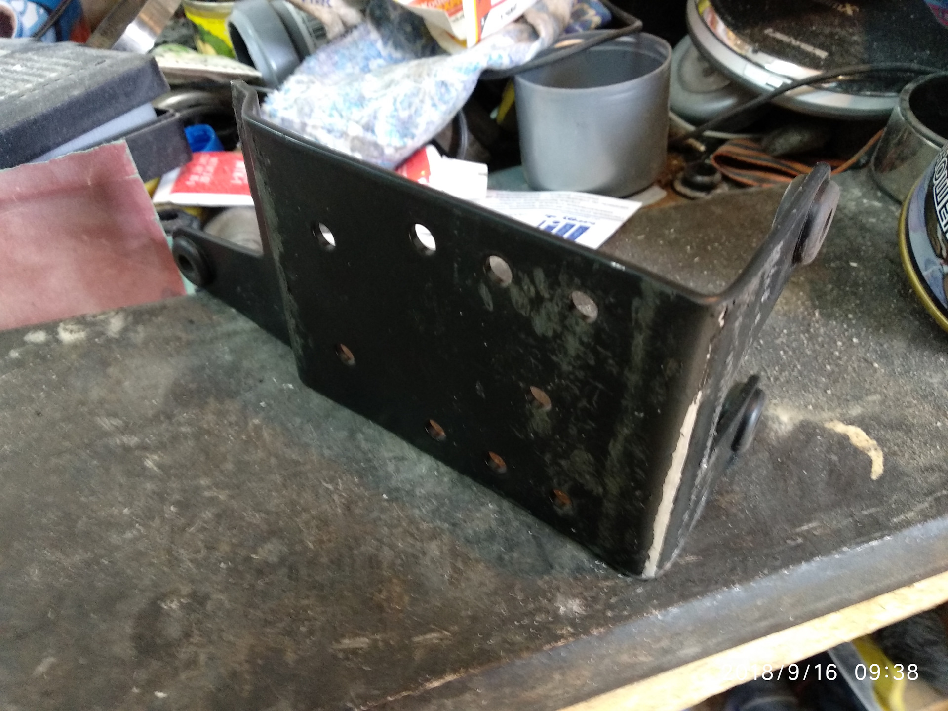

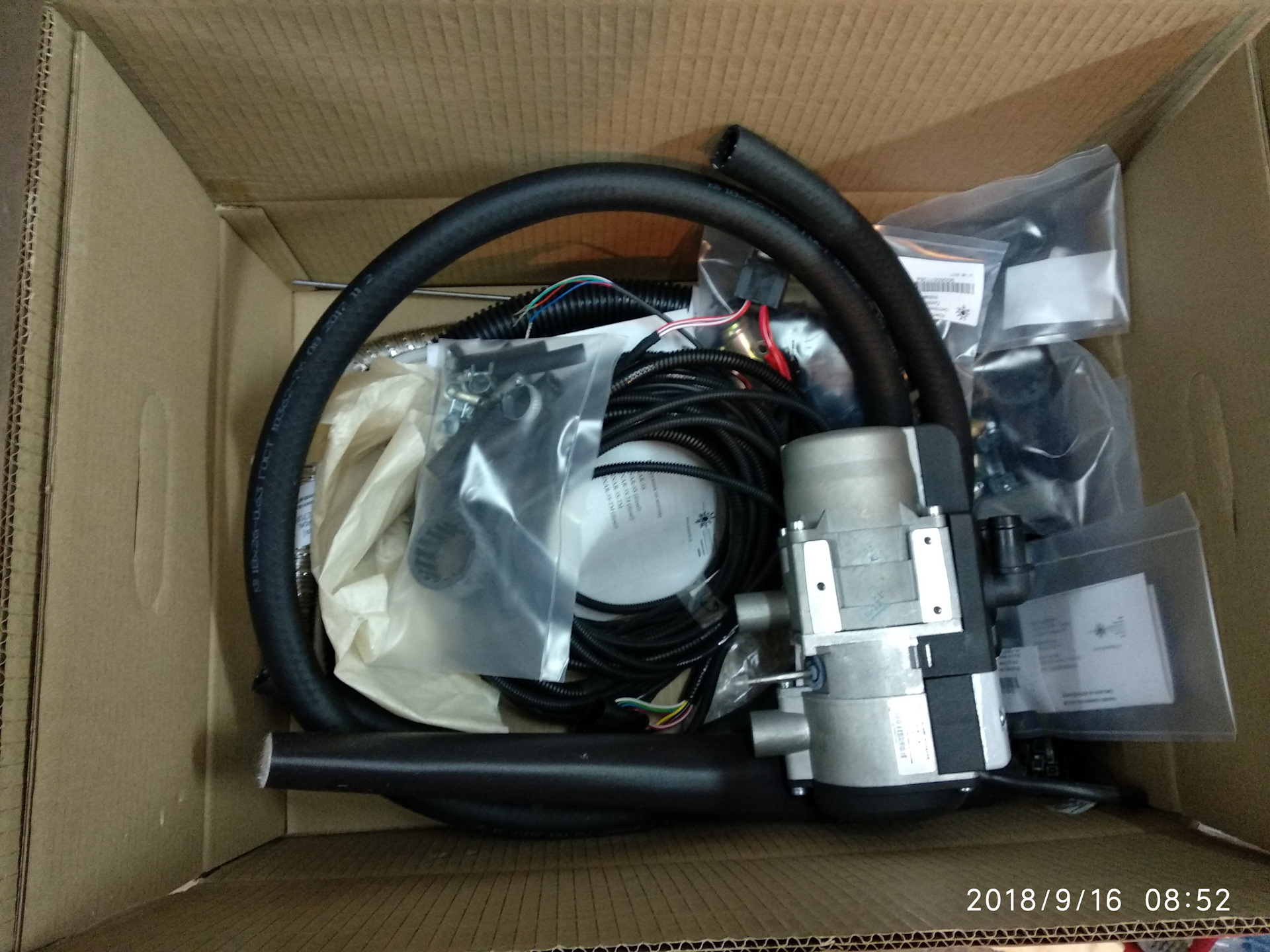

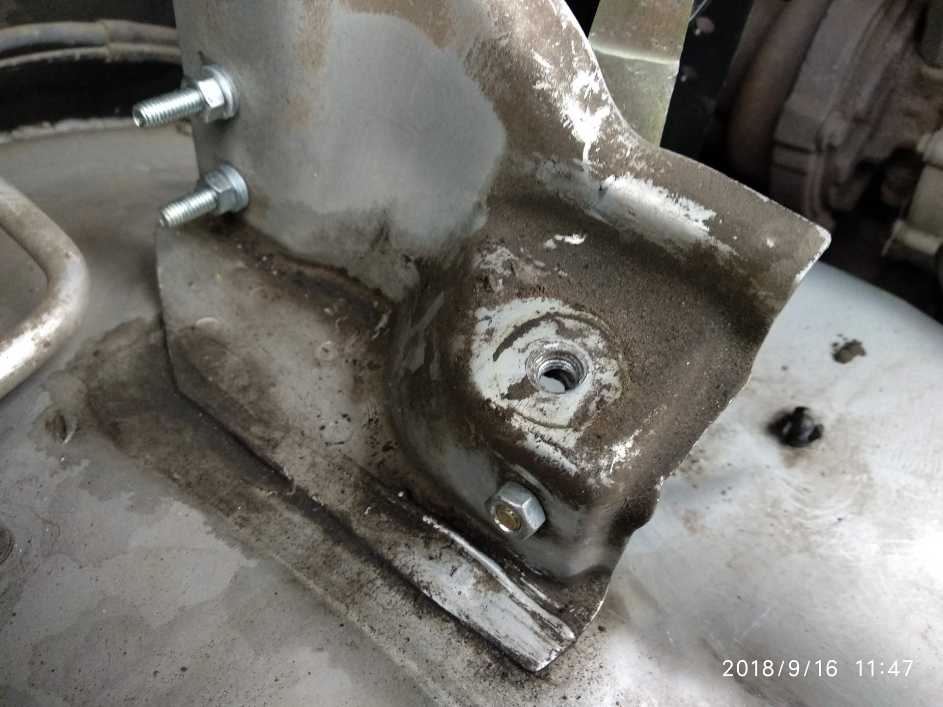

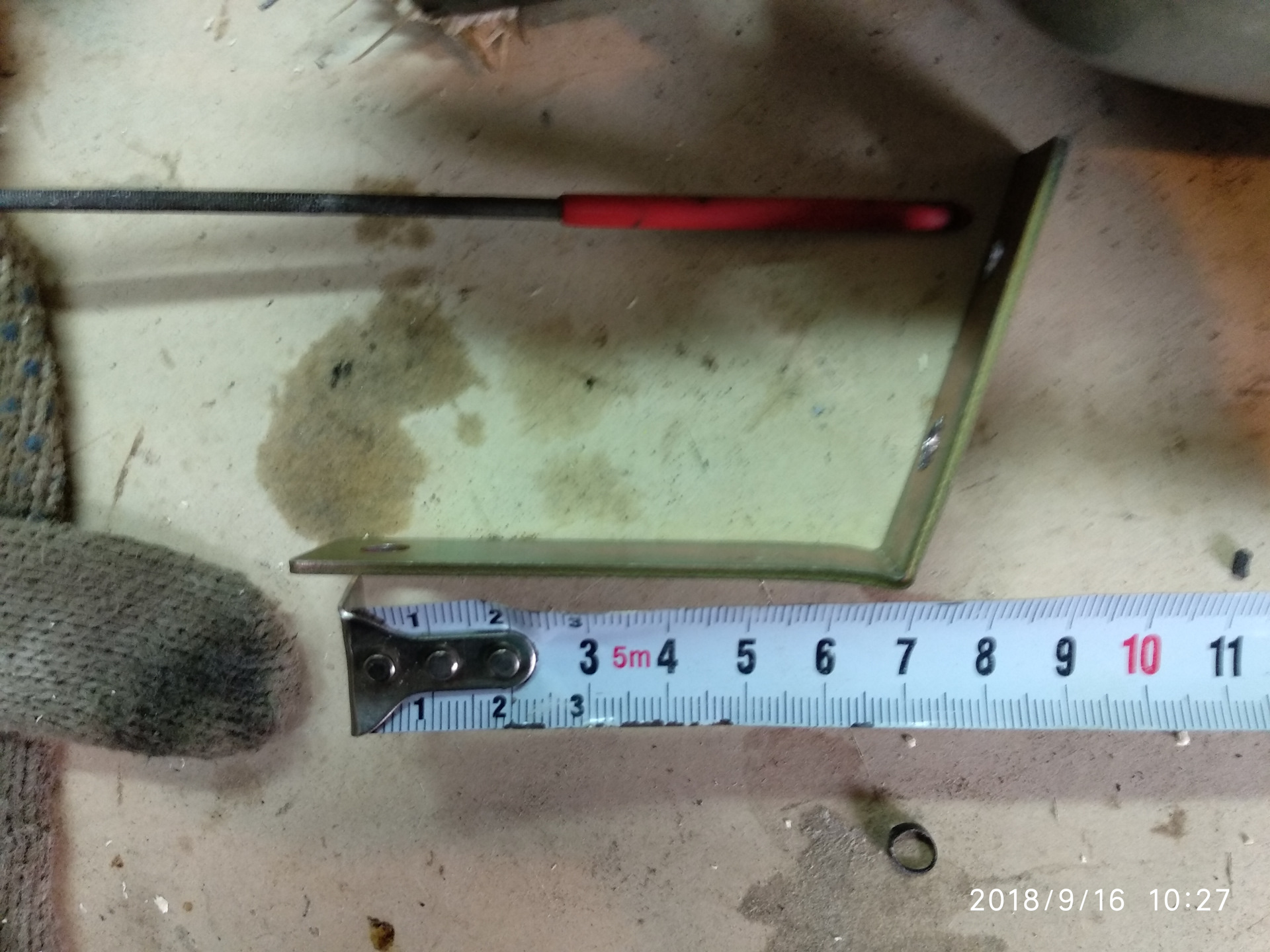

Для дизеля считаю незаменимой штукой. Поэтому начинаем) Будет 3 части:
1. установка самого Бинара,
2. подключение топлива,
3. подключение проводки.
Все фотки в 1 пост не влезают, поэтому будет несколько частей каждой части)))

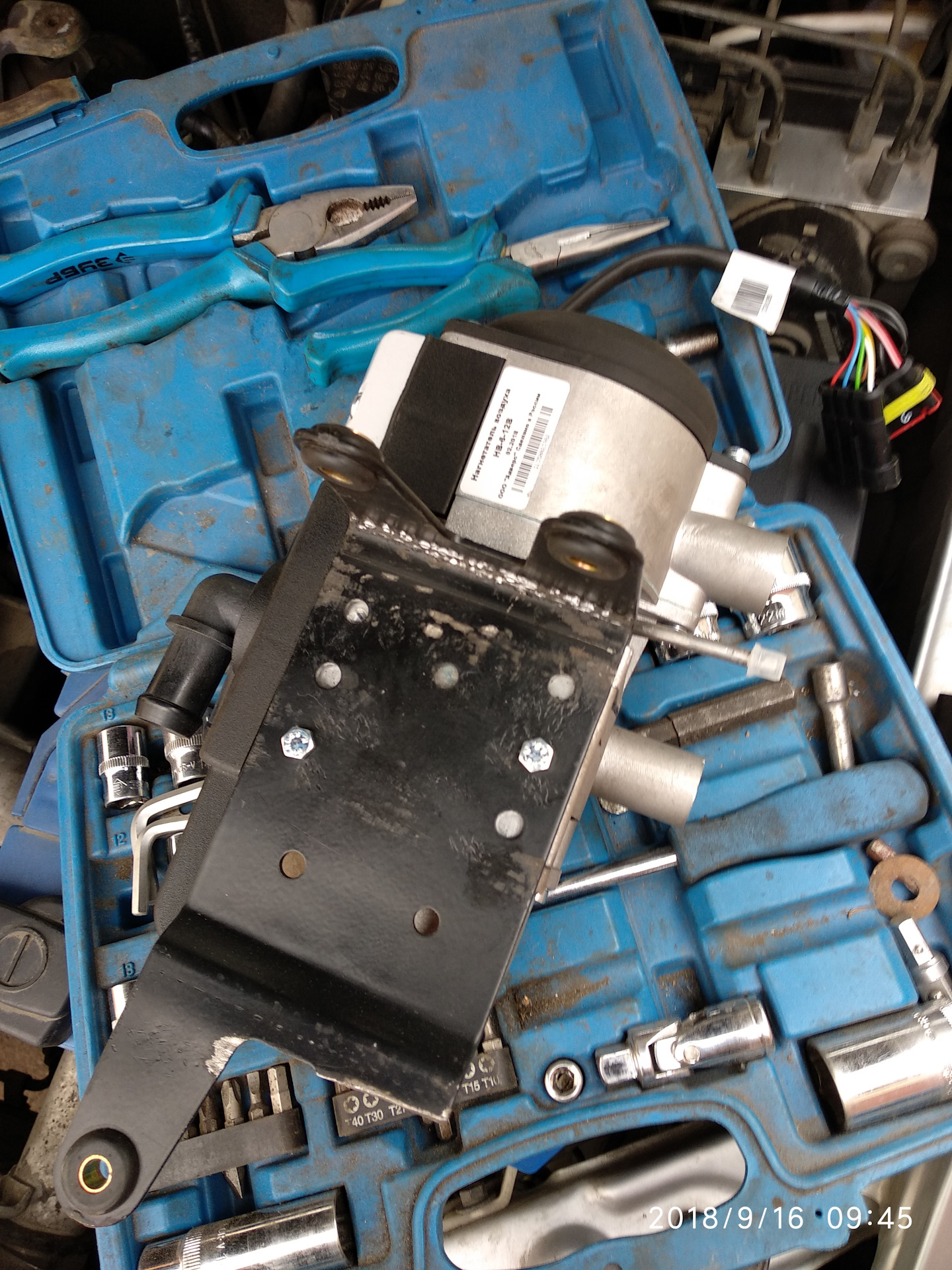

На 5 фото пример установки, но по факту установил выше на 2 болта (слева болт посередине, справа саое верхнее отверстие)
Запчасти на фото: O7916
Запчасти на фото: 567891
