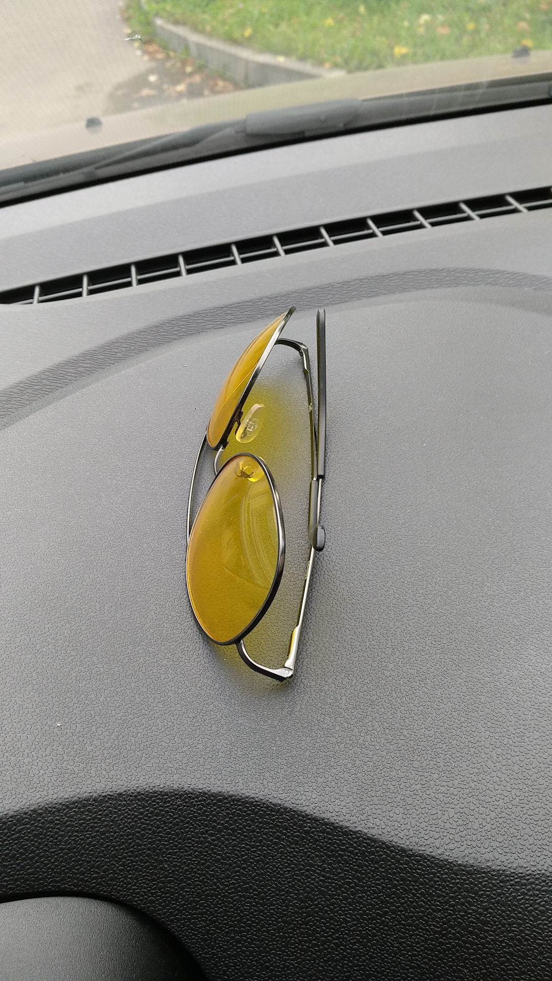

Установил полезный аксессуар), заказал на Emex за 450 р. Подробно по установке на фото установка и номер очечника.
Запчасти на фото: 8200826850, 333707

Чуток по другому крепил. Так удобнее. Да и шурупы под "крестик" более длинные использовал.
Привет! Помоги моему горю! Объясни как ты крепил мет. клипсу за обшивкой, если можно с фоткай? Ещё вопрос: Отверстие твоей клипсы больше заводского винта, ты его заменил, а тогда и отверстие выходит сверлить надо в кронштейне очечника?
Привет, клипса и болт больше чем шел в комплекте с очечником. На фото видна разница. Подбирал под клипсу, меньшим размером клипса утонет. См. на фото где квадрат туда и надел клипсу
Да я то понял на счёт размера клипсы, но винт получается толще, значит отверстие в очечнике сверлить надо, так?
нет, сам зайдет легко, очечник пластиковый, винт сам нарежет себе нужное отверстие
Спасибо! Буду лепить. Жаль оригинального очечника нигде не продают, тогда бы с установкой заморочек не было.
Согласен, удачи, если что пиши, помогу чем смогу.
Да, я думал что он только для нашего авто, уже и отверстия вырезал, но тормознулся на петлях и клипсах. А потом разобрался, что этот очечник на половину наш, а крепление Реношное. Теперь только как все химичить с установкой. Ладно, спасибо и удачи!

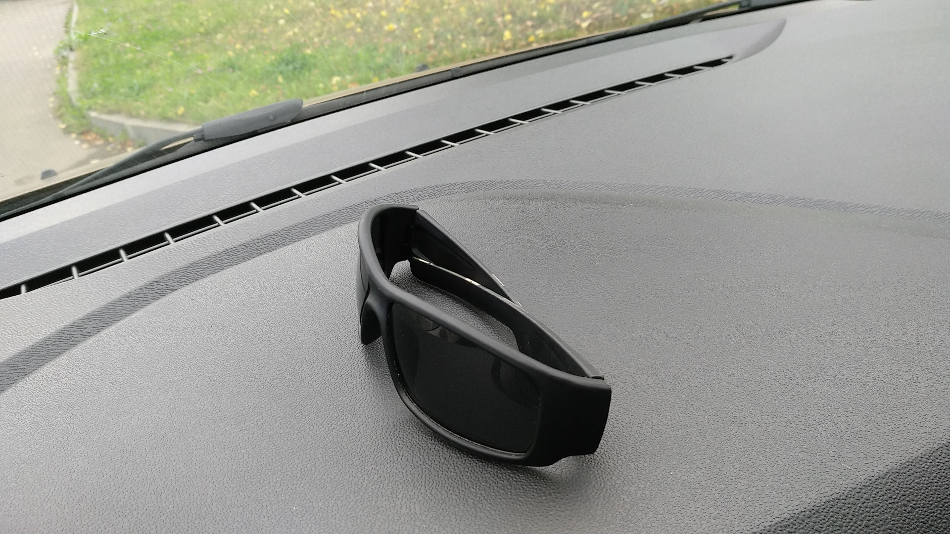

А такие входят. Входят и выходят.
Вот эти очки не входят. Еще доводчика нет, вспомнил.
Насчет таких может быть, у меня такой формы очков нет. У меня все помещаются, а насчет доводчика согласен, но ты же не каждую минуту пользуешься, открыл взял или положил и закрыл.
Я где-то видел, что ставят доп. пружину, меня и так устраивает.
Туда только если простые очки войдут. Солнце защита не входит.
Если очешник как оригинальный хреевский, то это самый мерзкий из мною виденных. Он во первых болтается, во вторых мальнький, далеко не все очки лезут, в третьих в нем все дребезжит. Подумываю свой выбросить нахрен и поставить какой нибудь другой.
В этом нет проблем с размерами очков и дребежанием, по крайней мере у меня, по коду он бъется рено
Крепёж в комплекте?
нет, купил на авторынке, купил самый большой зажим и заменил оригинальный шуруп, там очень большое отверстие, можно заказать на сайте запчастей оригинальное крепление от рено, но ждать долго, поэтому нашел другой способ.
