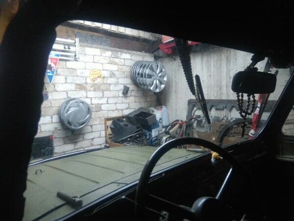

Спасибо двум приятелям за помощь! Все сделали, установили. Без маленьких косячков не обошлось, но там вообще не критично. Результатом доволен. Смотреть в стекло теперь вообще приятно, все четко видно.

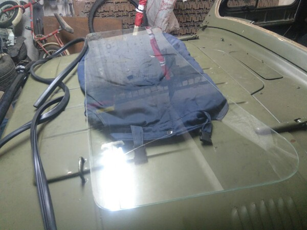

Установка делится на несколько этапов — снятие, подгон резинки, установка.
Перед работой положите на капот, что нибудь мягкое (одеяло, матрас, куртку или штаны).

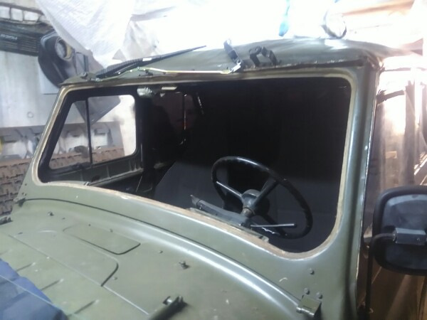

Демонтируем старое стекло. (мы пошли по легкому пути и просто срезали ножиком (дальше просто можно тянуть, она рвется) резинку уплотнительную, потом стекло просто спокойно без усилий вышло. А вот ставить чуток сложнее было. Устанавливаем по контуру резинку (какой стороной посмотрите на прежнем лобовом стекле, там та часть которая шире, она на улицу. Далее внедряем веревочку в зазоры резинки, прикладываем стекло на место, и тянем веревку, что бы уплотнитель выправлялся за металлическую рамку. На словах тяжело объяснить, лучше попробовать самому.

Да! Главное делайте это в тепле. (Ну т.е. не зимой на улице), так как уплотнитель дубовый будет.
А демонтировать стекло не бойтесь, постелите на капот одеяло, или куртки какие нибудь, режиме ножом уплотнитель по максимум где достаньте и как достаните, садитесь в салон, один пусть придерживает снаружи стекло, а другой в салоне сидя на кресле упирается ногами в стекло и выдавливает его плавно.
Стекло разлететься не должно, если все сделать аккуратно, но все равно на всякий случай берегите глаза.
