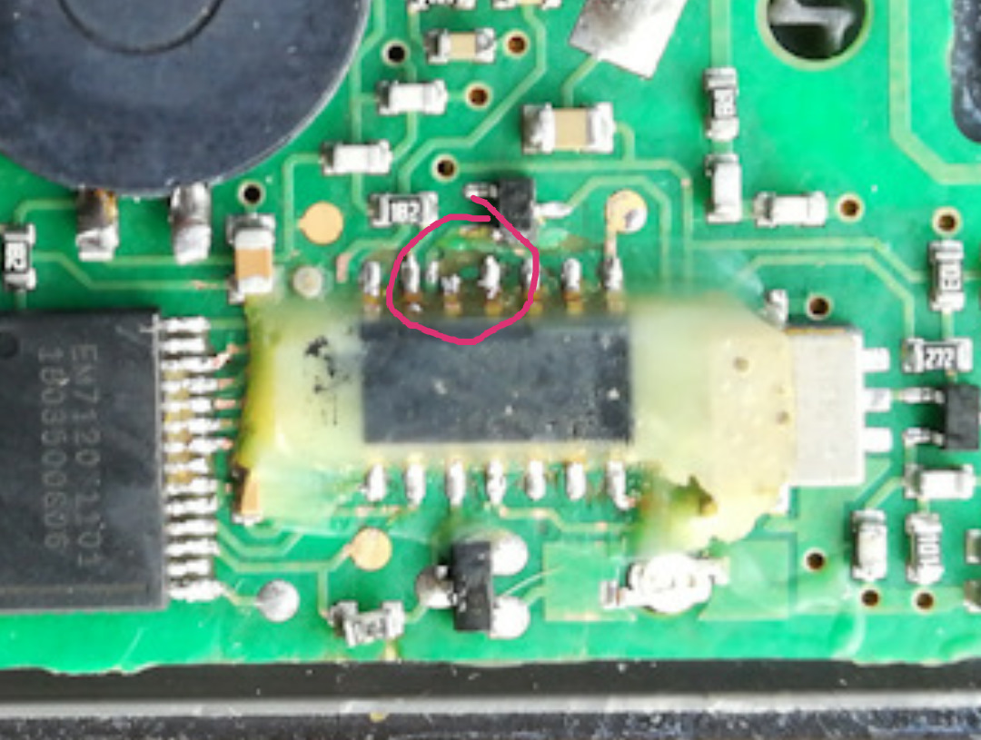

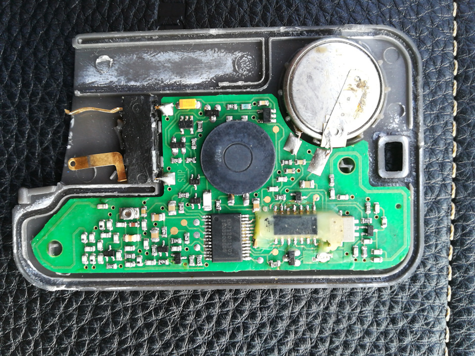

Не работали кнопки на карте. Разобрал, пропаял ножки на чипе, кнопки заработали, но машина перестала видеть ключ. Может кто знает в чем может быть проблема?
У меня тож так было когда пропаял чип. В итоге сфоткал вблизи на камеру то пол платы в мелких мелких каплях от припоя так просто без камерысне видно. Короче протер всю плату спиртом и заработала. Кислотой паял? Если да то скорей всего как и уменя короткое гдето
Проблема где то в чипе, или его обвязке (который поменьше). По фото одно место стремно выглядит.
Я их все пропаял, кнопки заработали после этого
Лампочка Иммобилайзера красным быстро мигает? У меня просто так было, я дорожки пропаял. Может в каком-то месте замкнулись после пропайки.
Лампочка мигает
Скорее всего надо пропаять ножки у самого чипа. Может когда встрывали карту, плату гнули и какая-то ножка отслоилась на чипе
