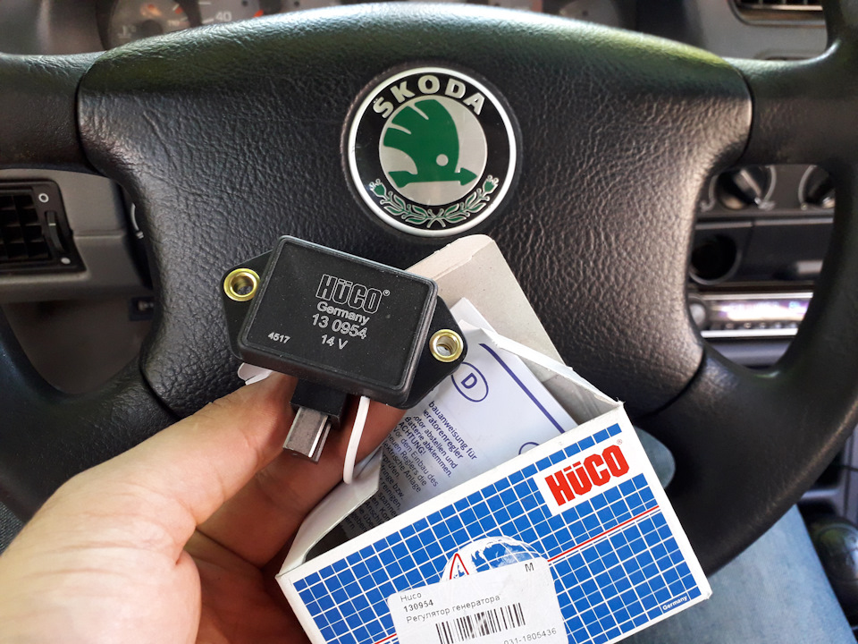

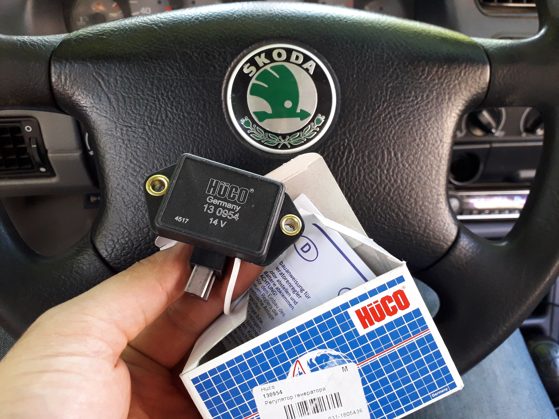

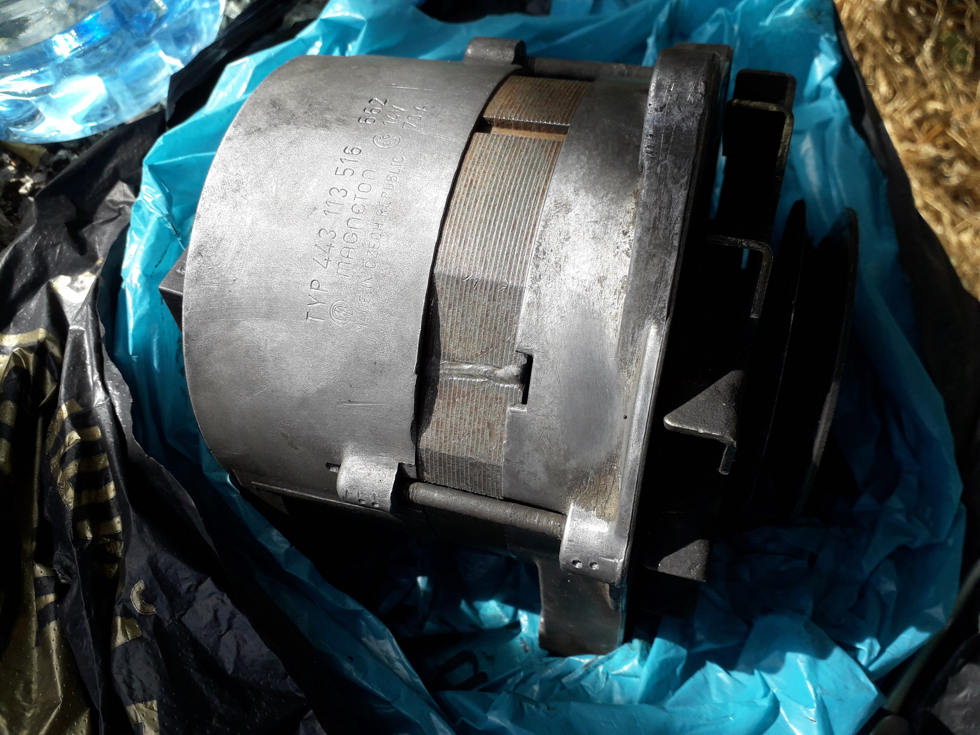

Запчасти на фото: 130954

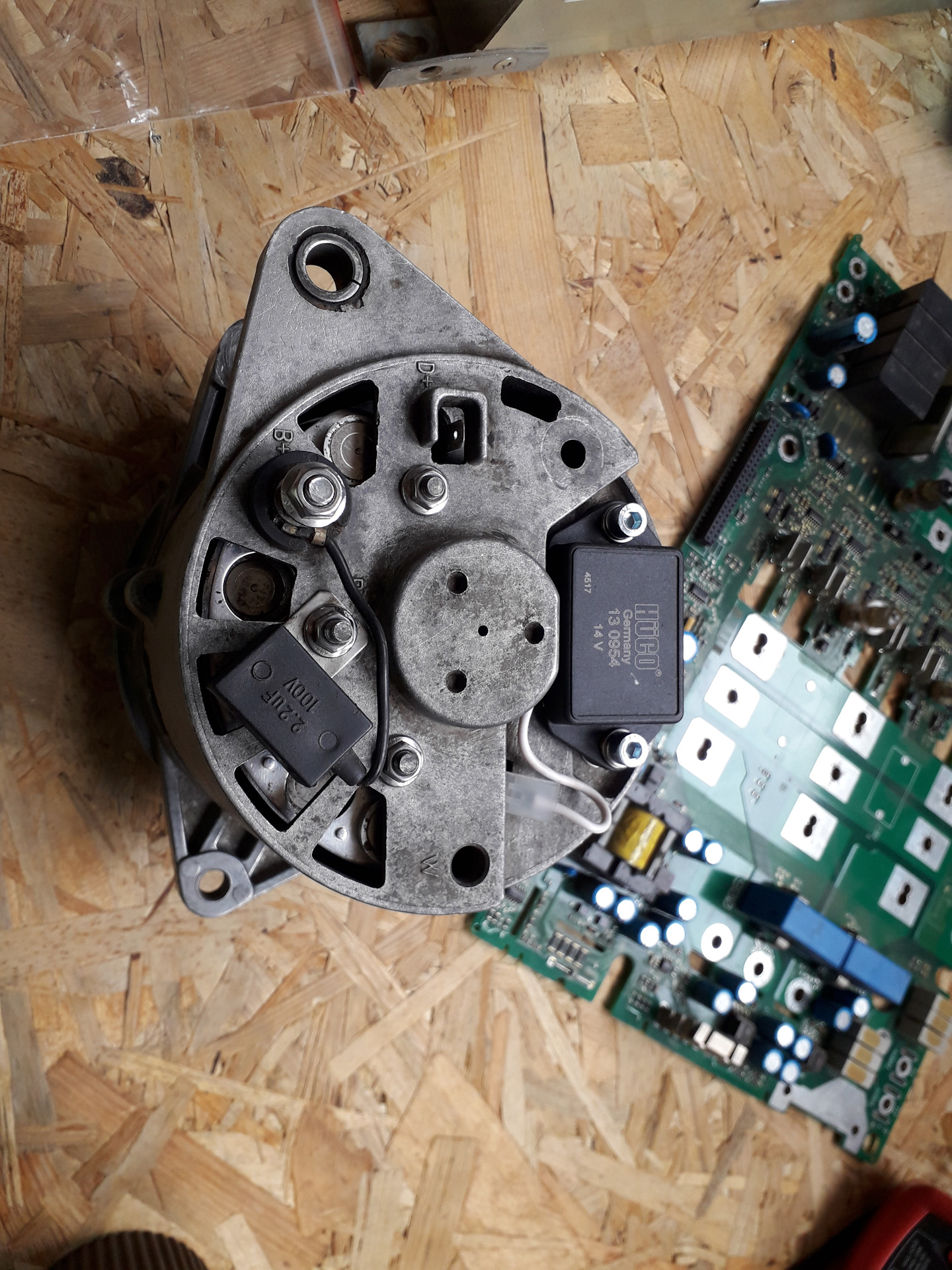

Дошли руки до генератора.
Закуплены подшипники, шкив на разборке, стабилизатор напряжения HUCO, и нерж метиза.

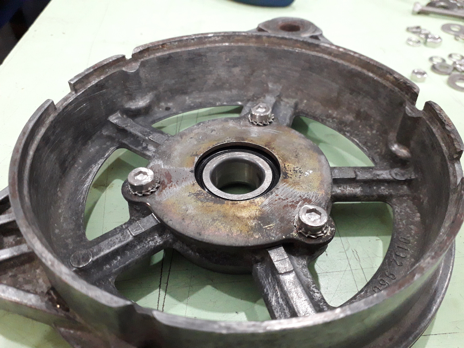

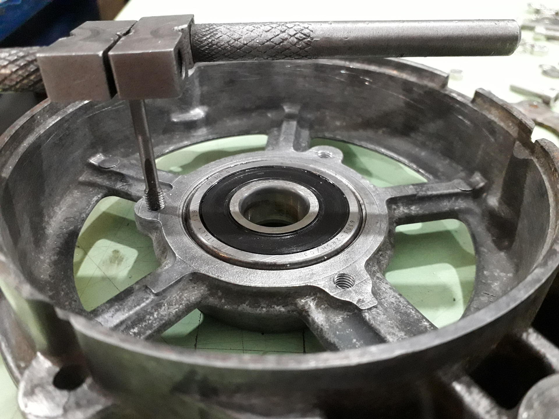

Прижимную пластину перевел на болты М5 А2-70 нарезав резьбу в корпусе.

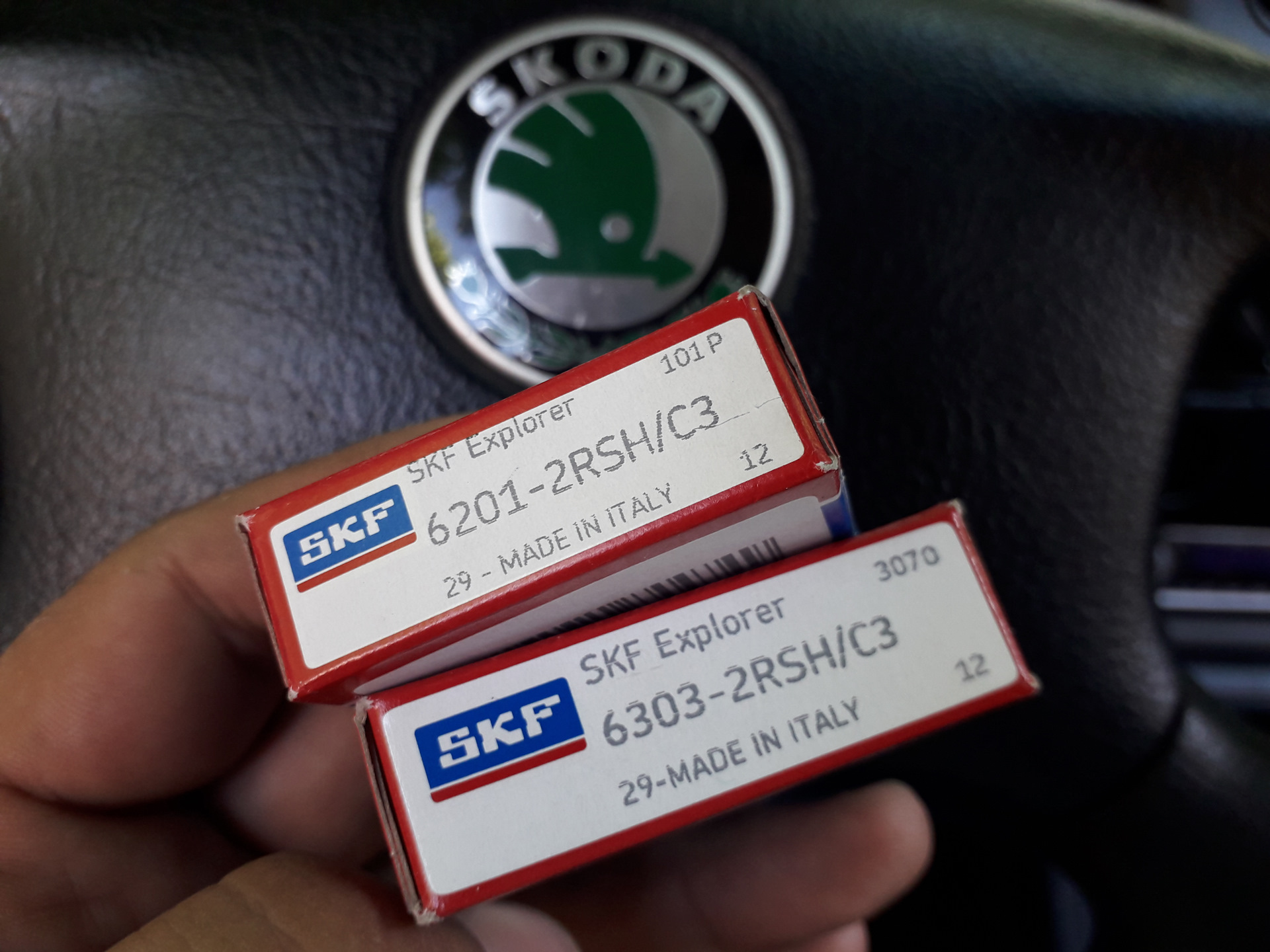

Запчасти на фото: 62012RSHC3, 63032RSHC3
Комментарии 3
Дорого шкив обошелся?
Неа. 150 укр купонов
Как же похож на генератор от классики… 😅😅😅
