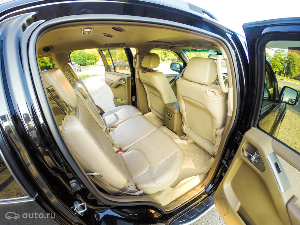

попался хороший комплект сидений от максимально пафика рестайла, решил забрать, так как родная тряпка пришла немного в негодность и сиденья плоские как табуретка.
отхимчистил их, прогрел строительным феном чтобы убрать заломы, точки на коже.
возник легкий головняк с подключением
в итоге были найдены два плюсовых провода
которые подключились к белому проводу с левой стороны от педалей
Далее отрезаем фишку от старых сидений и подключаем их по цветам.

Привет. Подскажи что за белый провод к которому ты подключился?
Привет
Бело-синий и желтый?
Это на сиденье два плюсовых
Скрутил их и на плюс
Я про плюс имел в виду. Где ты его взял. С левой стороны от педалий? Там фишка какаято есть свободная. К ней ты подсоединился?

Слева от педалей да
ищи Толстый провод + вроде он красный там и к нему цепляйся, чтобы сиденья всегда были активны не зависимо есть зажигание или нет.
Цвет не помню точно
Но думаю найдёшь как проверить
Если он всегда под напругой. Мне не подходит. Я буду искать при включенном зажигании. А эту фишку пустую ты не проверял? Может знаешь к чему она?

Расскажи подробнее про убирание заломов.
грей аккуратно на малой скорости.
греть торец сиденья нельзя, там не кожа а кож зам, сразу вздыбится, долго не держи на одном месте.
ну и видео глянь там все подробно)
мне помогло убрать очень много косяков по всем сиденьям.
3-й ряд не трогал он весь из кожзама
