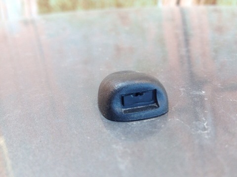

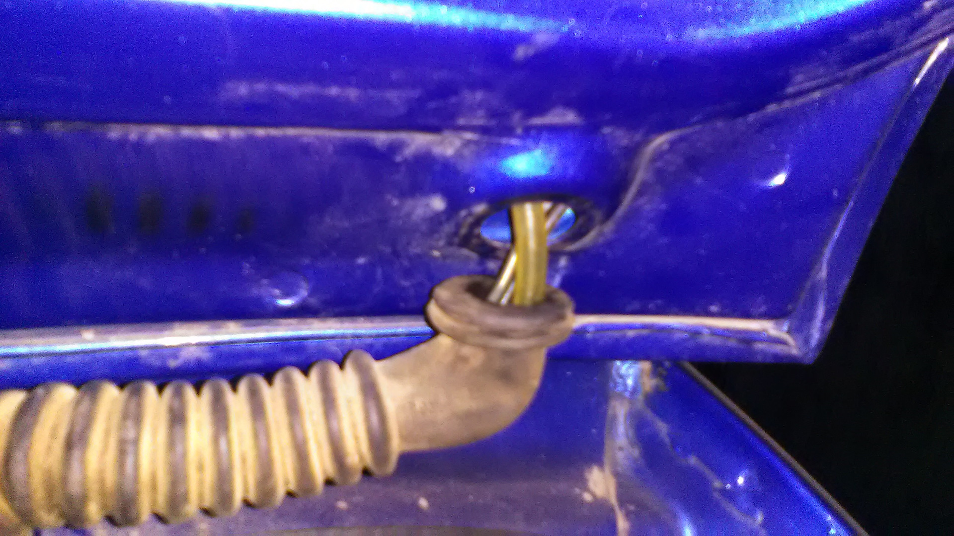

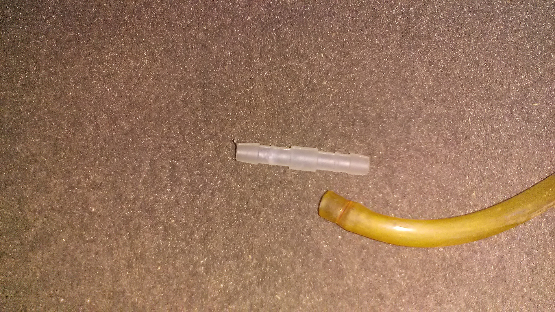

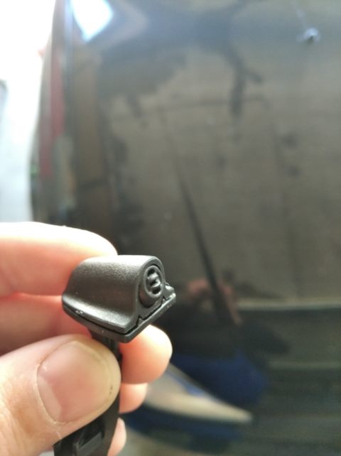

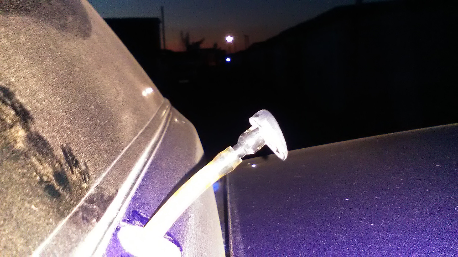

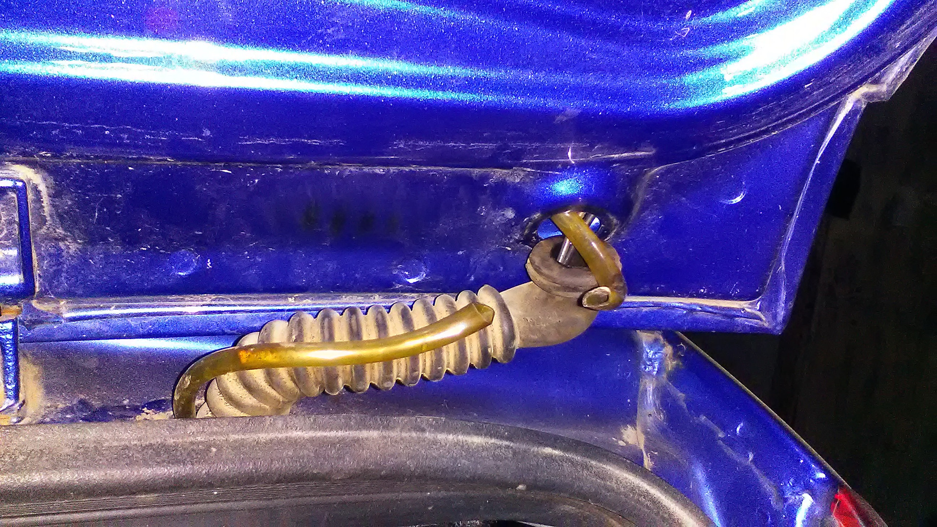

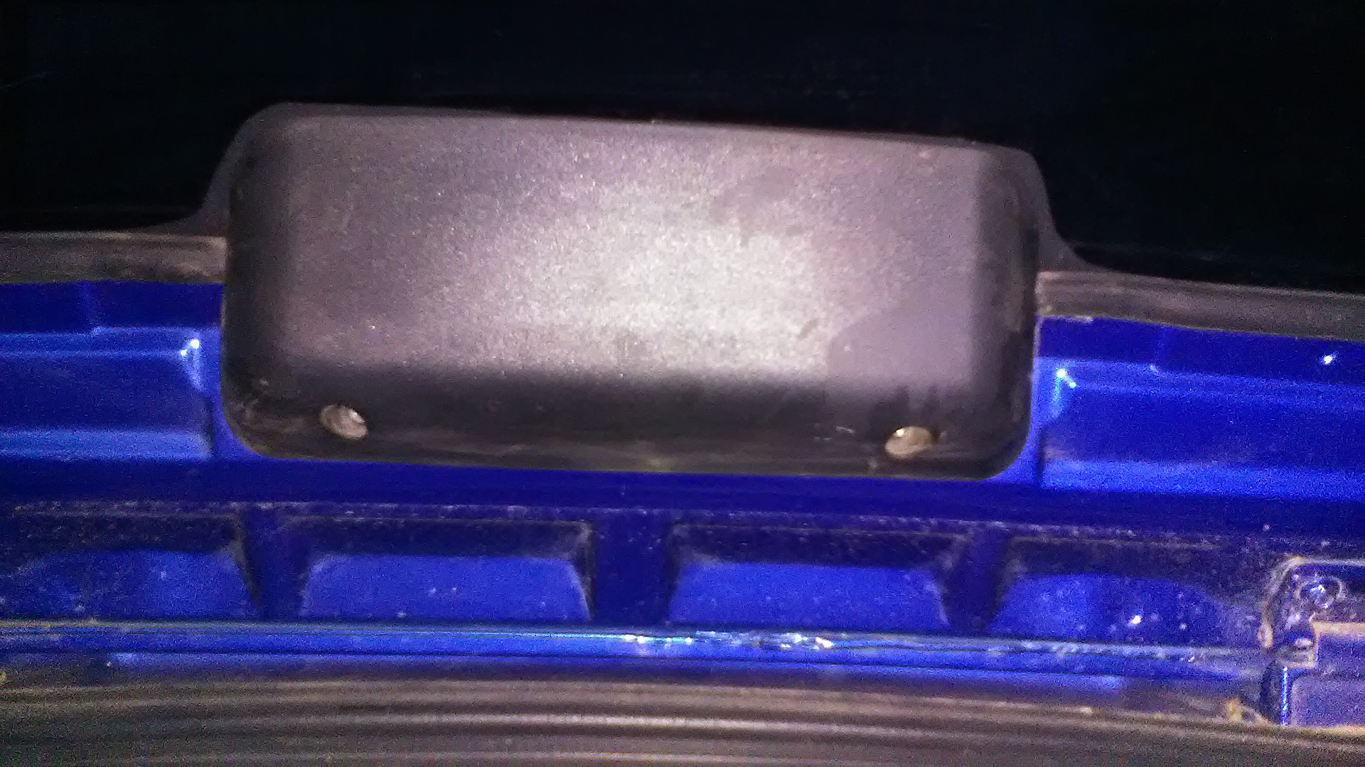

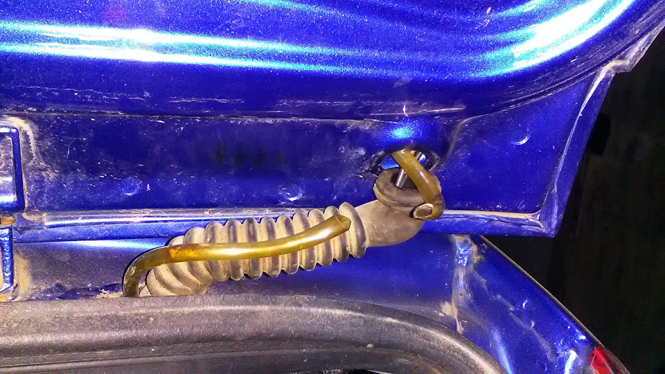

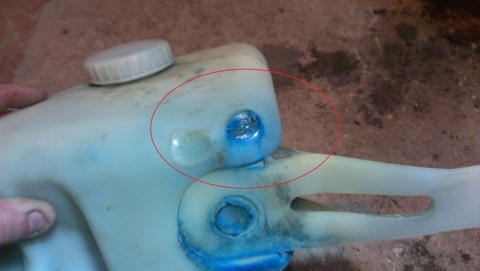

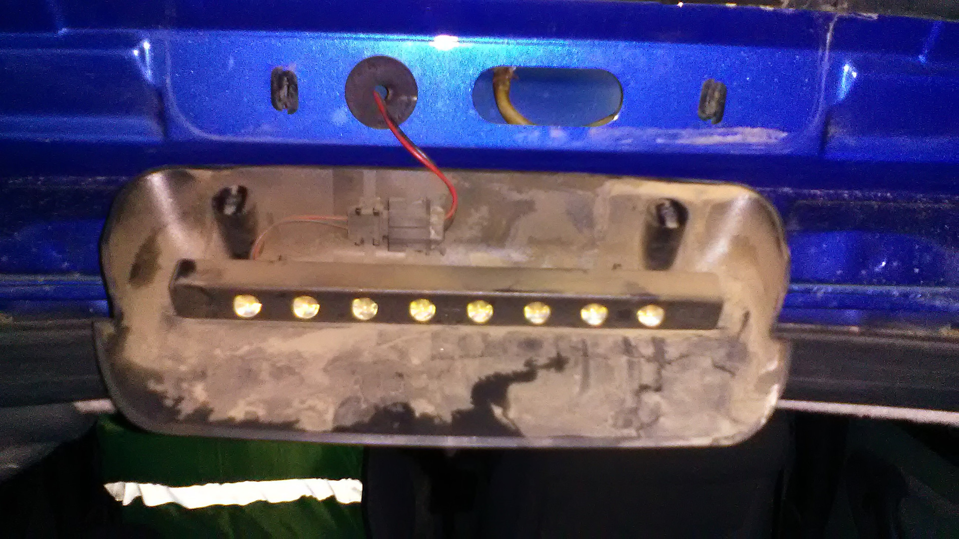

Всем зашедшим доброго времени суток. Заметил, что не омывается заднее стекло. Причина оказалась до невозможности банальна, вышел из строя моторчик. После замены всё прекрасно заработало, но воды из форсунки я так и не увидел, зато услышал шум льющейся жидкости сзади авто. Как оказалось, порвалась трубочка. Наверное уже очень многие, если не все знают как устранить данную проблему, но я повторюсь. Снял стоп сигнал ТОРКСом №20, снял гофру, закрывающую провода и трубку стеклоомывателя, выдавил форсунку, поменял на ней трубку, просунул в обратно в дверь и в гофре соединил переходником с трубкой, что пошла в салон. Пришлось делать на скорую руку, т.к. уже стемнело, а полностью трубку поменять в потёмках не представлялось возможности, да и в магазинах не нашёл такой трубки метражом. Посмотрю, на сколько хватит данного ремонта.

тоже самое было, закрепил стяжками на переходнике. по три штуки, что бы наверняка
Стандартная болячка с этими трубками…Я брал силикиновую, и менял ее прям всю…до капота…ушло где-то 5-6 метров…по деньгам в пределах 500 рублей.
От форсунки до излома надо поставить силиконовую трубку с октан-корректора ВАЗ.
