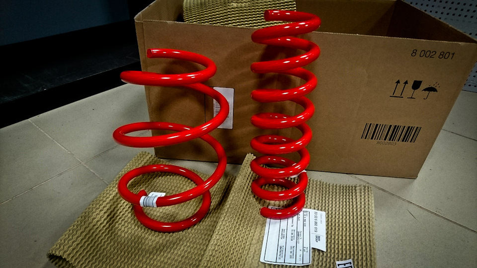

Ура, наконец, спустя 2 месяца ожидания, приехали передние пружины и я сразу приступил к сбору стоек.
Особо расписывать процесс установки я не буду, т.к. итак все понятно. Менял все стойки в сборе на новых опорах, резинках, пыльниках и отбойниках задних от М2/М3/М4(они же идет в составе подвески Mperformance), попутно поменяв задний правый ш/с, был порван пыльник.
Опоры передние я взял Bilstein, т.к. они под болты M10X30, эти болты мне внушают больше доверия, чем М8. В коробке бильштайн будет лежать запиленый оригинал, кстати)
Задние опоры я заказа Lemforder, что в итоге оказалось оригиналом без запиленного номера детали)
Все установил на законные места и погнал испытывать новые ощущения от подвески, машина упала вниз немножко, в сравнении со стоковым мтехом, что для меня очень хорошо, не хочу быть пузотером. Раскачки пропали, кивает при торможении не так интенсивно, лучшая реакция на руль, крены меньше. Очень жестко! чувствуется каждый стык дорожного полотна, люк, камушек. НО это того стоит, машина дарит совершенно новые ощущения от управления. Я доволен, разберусь с коробкой и погоню на автодром тестить.
Номера деталей:
35-264552 — передний амортизатор
24-264563 — задний амортизатор
31336860628 — передняя пружина
33536860619 — задняя пружина
12-251377 — опора передняя
3769201 — опора задняя
33506866038 — уплотнительная прокладка
33506863445 — защитный колпачек
31306791712 — пылезащитный кожух переднего амортизатора
31336787114 — прокладка пружины нижняя
31306868240 — уплотнительная прокладка
31337847662 — отбойник с защитной трубкой задний

Подойдут, , база у наших автомобилей одна и таже) Только у меня номера пружин для дизеля, возможно, что для бензина другой номер будет. Нужно будет проверить. Остальные детали подойдут
Пружины у меня h&r с этим уже проще )
