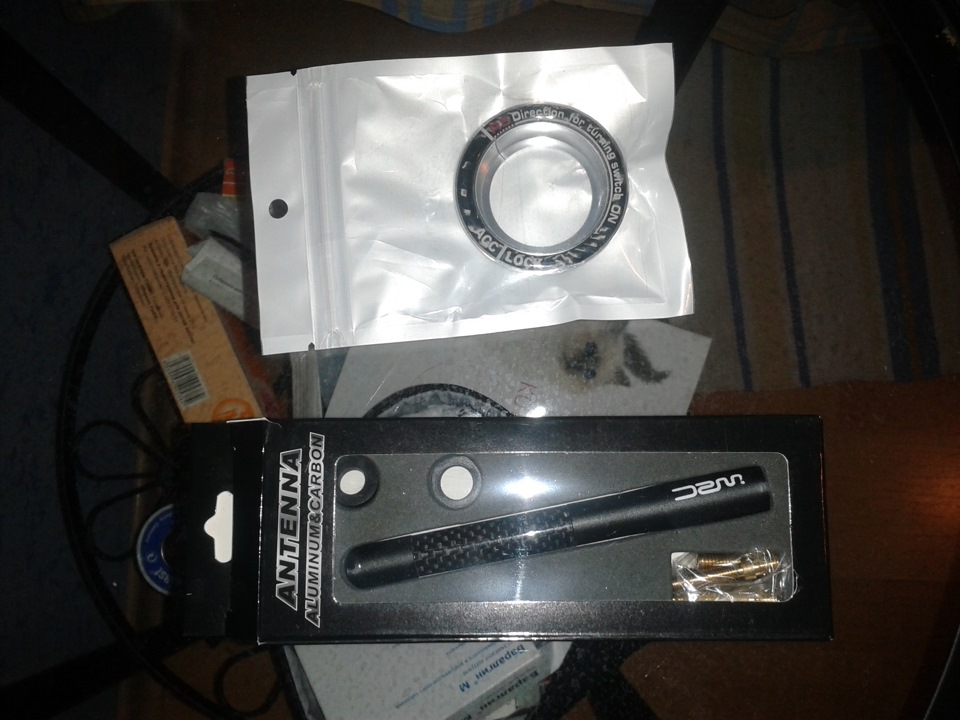

ожидал, что в пакетах будут лежать заказанные мелочи завернутые в бумажку какую-нибудь) но в итоге даже упаковано было добротно)

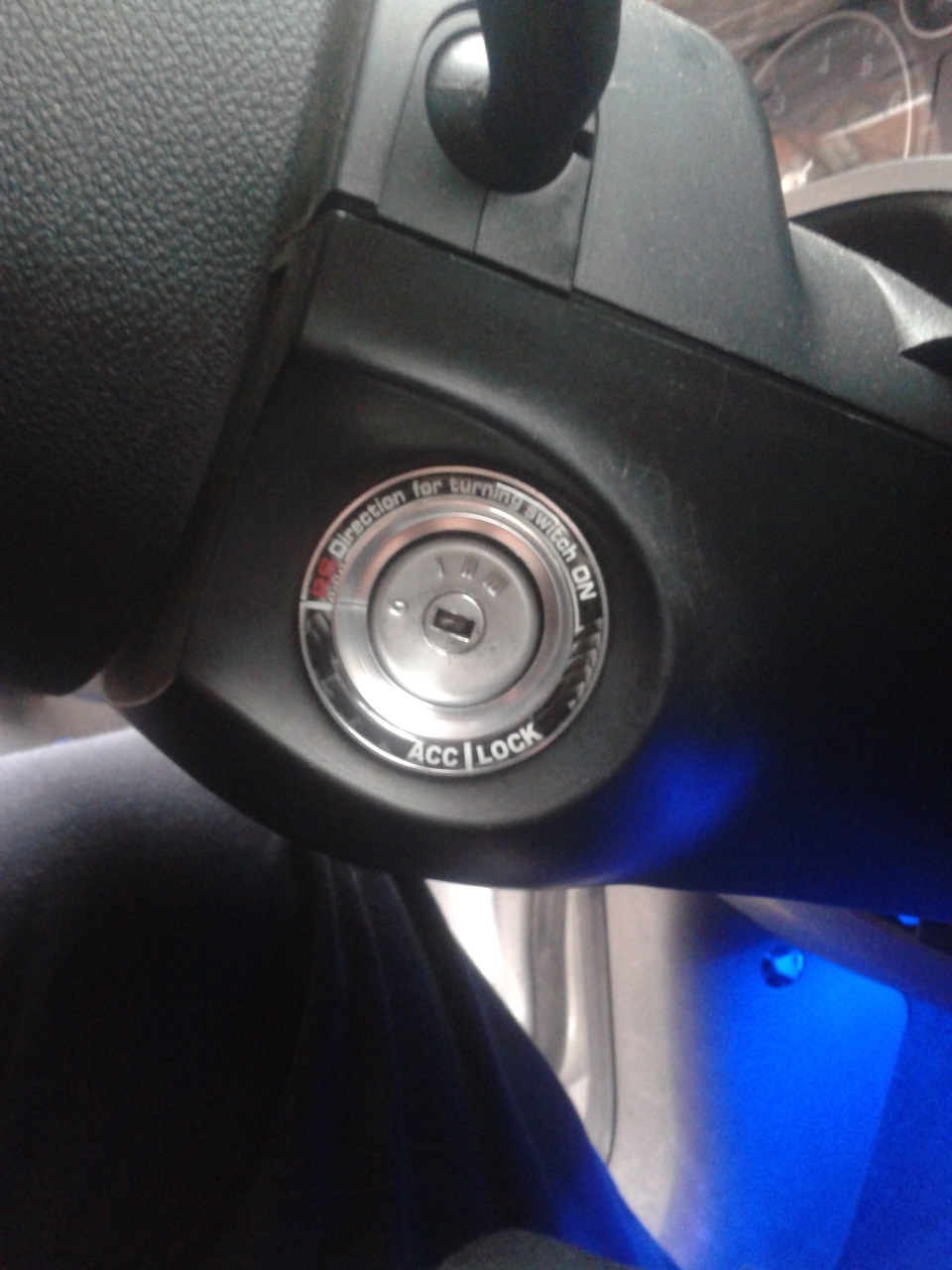

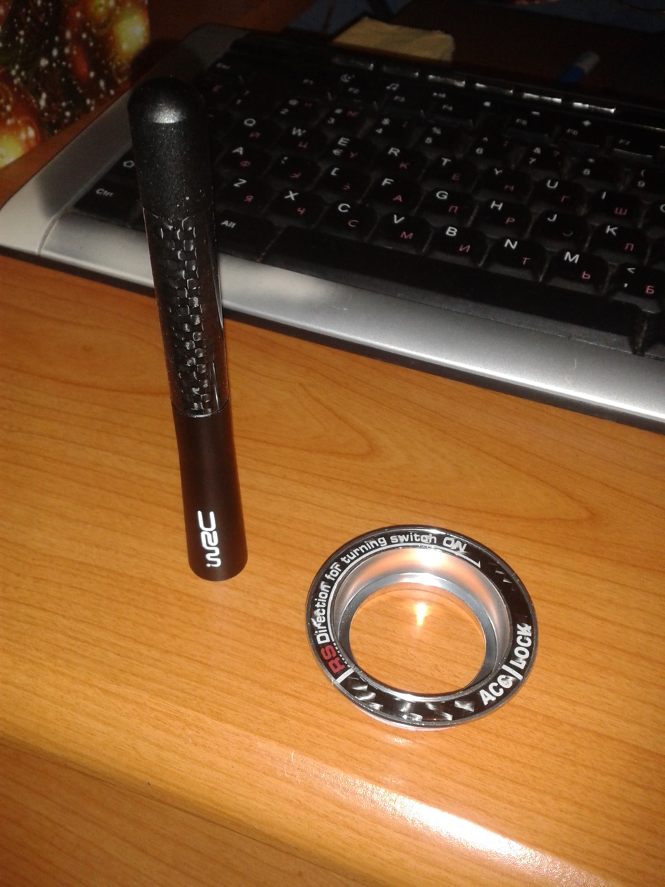

собственно кольцо в замок зажигания не стал брать с подсветкой, как то нет в этом надобности да и огней в салоне хватает)

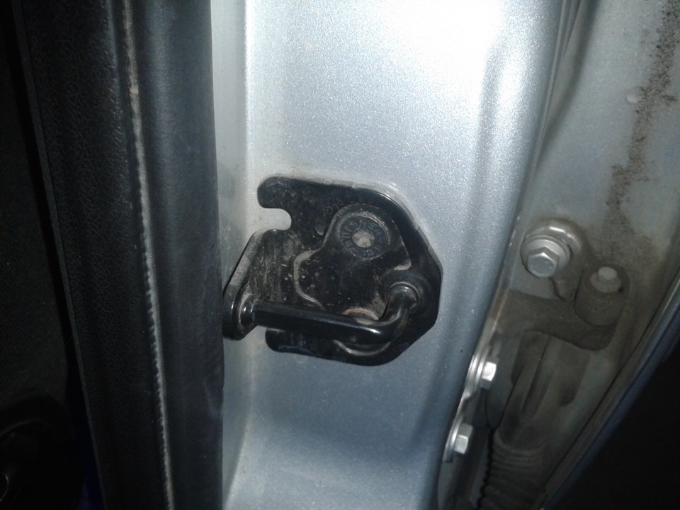

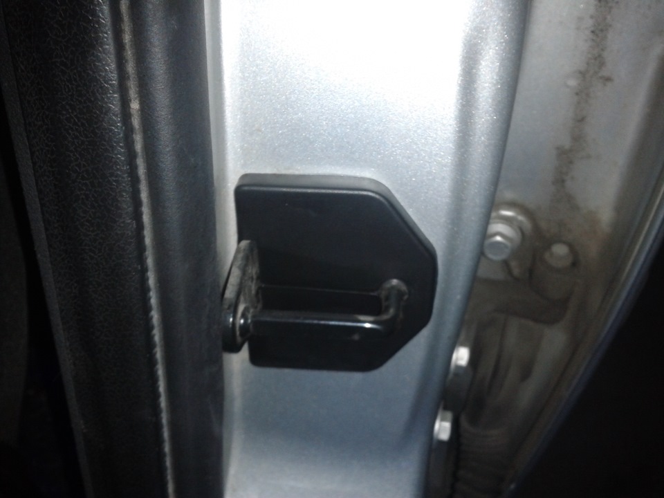

еще одно постоянное приобретение фокусоводов — заглушки петель дверных замков) честно стало действительно симпотичнее)

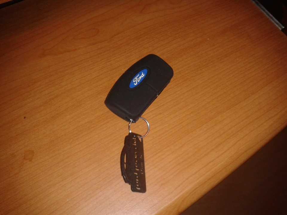

ну и взял на всякий случай чехольчик на ключ.внешне конечно не фонтан, но материал приятный на ощупь, да и ключ итак уже весь царапанный.

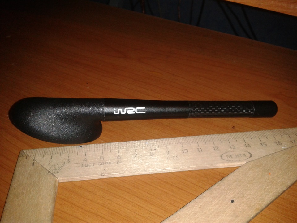

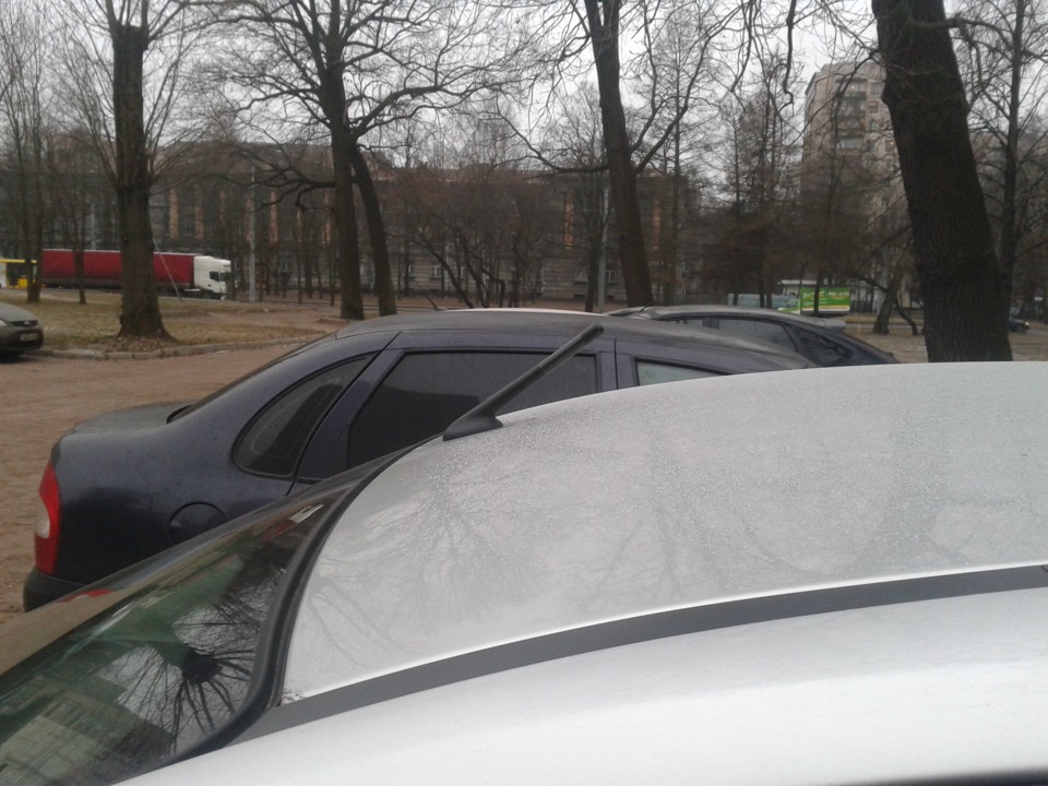

ну и наверно самое значимое приобретение, это антенка. так же одна из самых распространенных покупок, но все же она действительно короткая и оттого не такая бесячая)

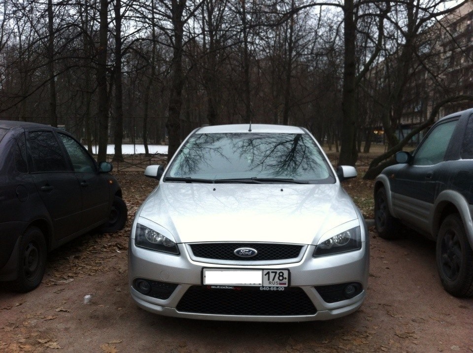

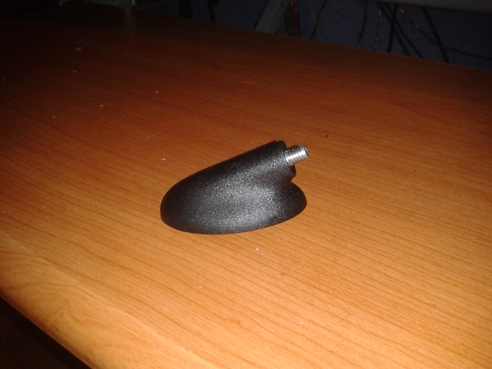

попытка открутить стоковое антену провалилась, потому заказал нижнюю часть, чтобы снять из салона и просто заменить.ждал 2 дня
вроде симпотично вышло:

1- ободок для замка.он просто для красоты? в описании написано, что при подсветки салона он будет отражаться и станет заметнее щель для ключа, правда?)

ободок у меня не подсвечивается.можно купить с диодиками внутри и подключить к подсветке дверей например и тогда он будет светиться при открытии дверей)а у меян чисто декоративный) антенна я так и не понял.я вообще неособо радио слушаю, в основном флеху.но вроде ловит нормально в черте города)

установка 2 минуты) проблема одна.попробуй открутить штатную.если не открутиться то проще купить нижнюю часть за 300р. а по установке все просто, если открутиться старая, то просто прикрутить новую, если не открутиться то купить новую нижнюю часть и поставить вместо старой. ставится просто, снимается плафон освещения салона и под ним шестигранный болтик и все)
Вот спасибо) а старая просто на резьбе?)
они обе чисто на резьбе)
антенна кстати норм, думал приём будет никакущий, пока доволен, осталось проверить в области её.

антенна ДОЛЖНА откручиваться)но по факту там закисает резьба и хрен открутишь, по крайней мере на машине точно не открутишь)можно снять её с нижней частью из салона и попробавать открутить уже так.но суть в том, что антенна прорезинена в месте соединения и у меня тупо резина скручивалась.так что я просто купил за 150р нижнюю часть и прикрутил к ней новую антенну)и установка заняла 5 минут))а колпаки…)чертовы колпаки, я в прош году один колпак прохерил, дак пришлось за 800!р покупать новый(((с тех пор я их закрепляю с диском хомутами пластиковыми)

в салон и не нужно вмешиваться особо) просто снять с защелок потолочный фонарь и все, дальше просто открутить болтик звездочку)все это заняло минуты 3) тырят потому что стоят эти колпаки ппц.вот я себе за 800р новый брал…я когда потерял один, пошёл искать, благо маршрут, где потерял, был километра три всего.но не нашёл, зато видел кучу фокусов с такими колпаками, рука не поднялась тырить))

все очень просто, нужно со стороны лобового поддеть плафон. там ровно посередине плафона есть пазик, я ножиком поддевал. там защелка и отжав её плафон выйдет со стороны лобового. дальше с противоположной стороны так же поддеть только с любого края и плафон выйдет из пазов полностью. а дальше просто раскрутить болтик звездочку, который как раз держит антенну на крыше, полностью выворачивать его не нужно! нужно чтобы кто то придерживал антенну пока раскручиваешь из салона и потом придержал новую пока будешь закручивать)
