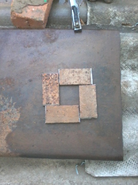

Дальше по традиции весь процесс в фотоотчете.
Каких либо размеров кронштейна нет. Всё делалось на "глаз" и по месту.
Проехал проверил, вроде тормозит. Ничего пока не оторвалось, не лопнуло, не выдавило. Завтра проверю "по настоящему", как положено.
Если у кого возникнут вопросы, задавайте, с охотой отвечу всем.

взял вакуумник 2110, удлинил шток, чтоб по длине как родной был. Вырезал квадрат с этой стенки салона и наварил металл по толще, дырки рассверлил, отшлифовал и готово)
