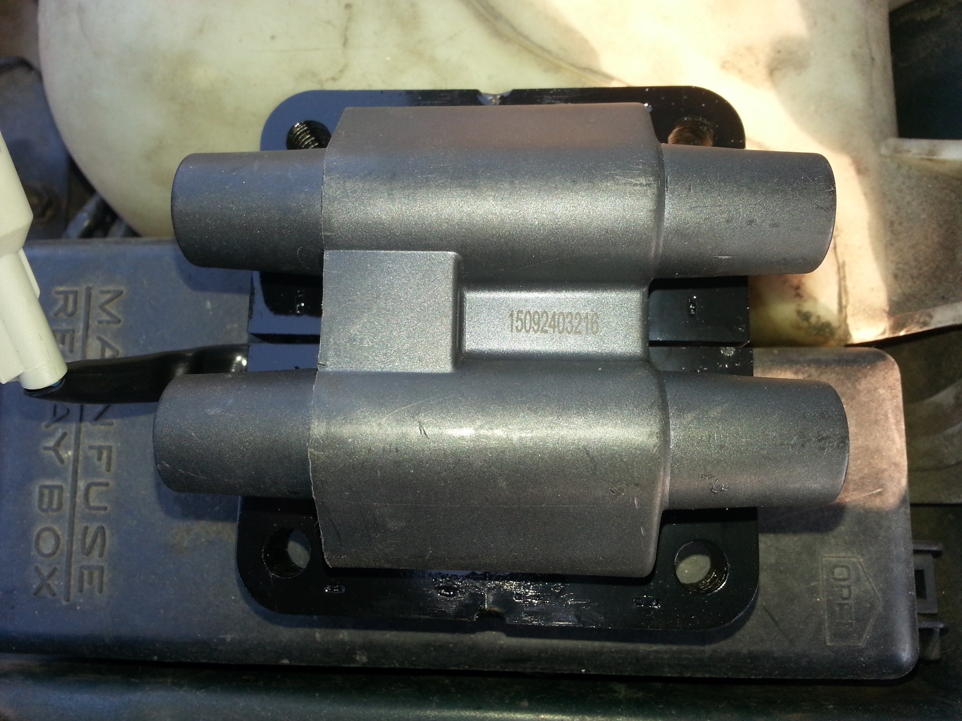

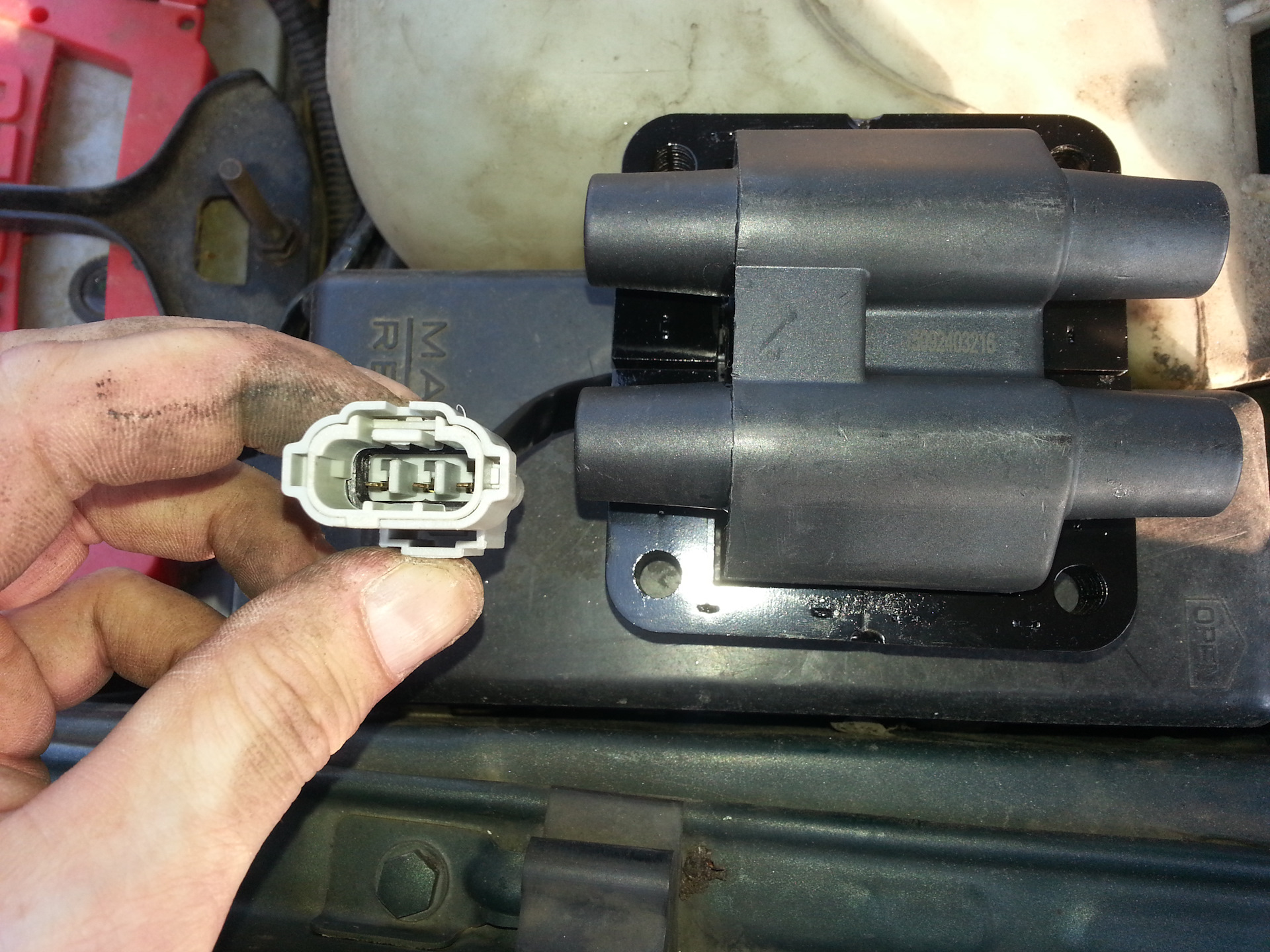

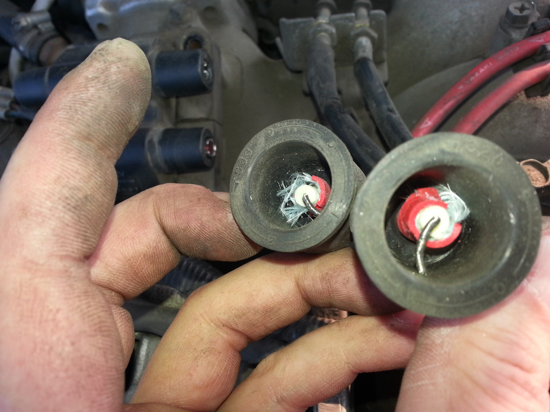

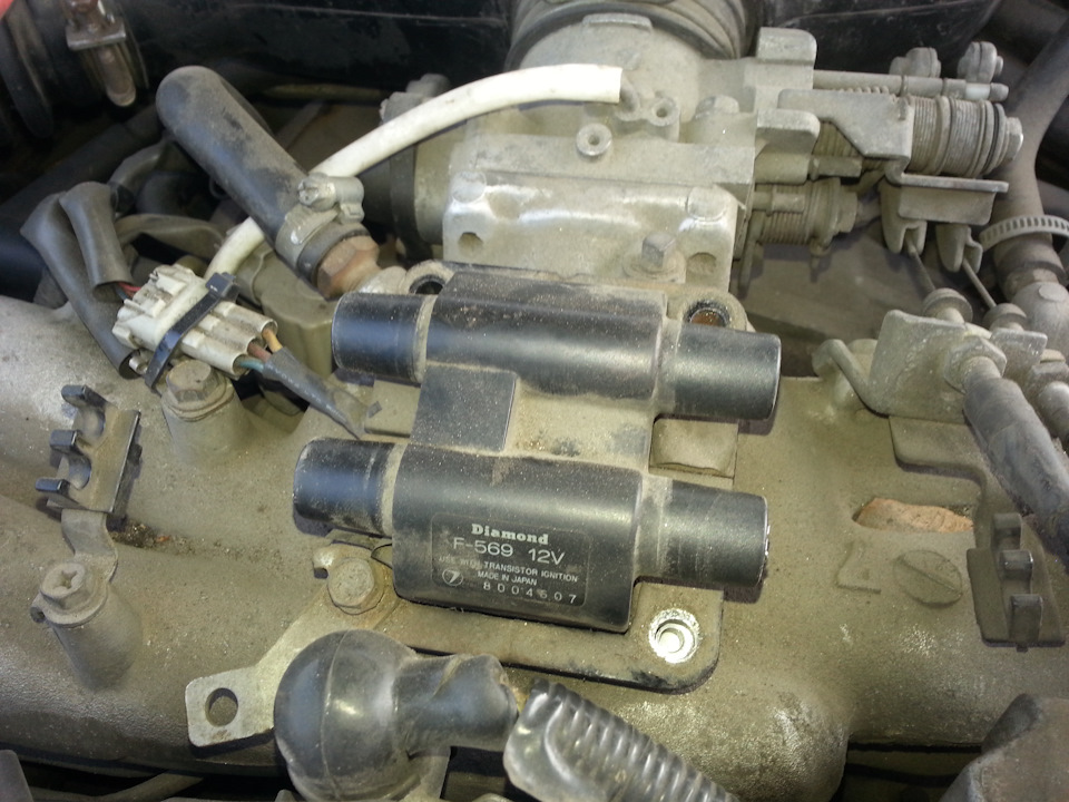

В общем там все просто куча фоток, стояла не родная катушка ( а может родная так как старый хозяин говорил что менял все на NGK но это явно не NGK) но удивили оригинальные провода, как их обжимают? это писец, пришлось наконечники обжимать самому заново ибо выскочили. Собственно все на фото.

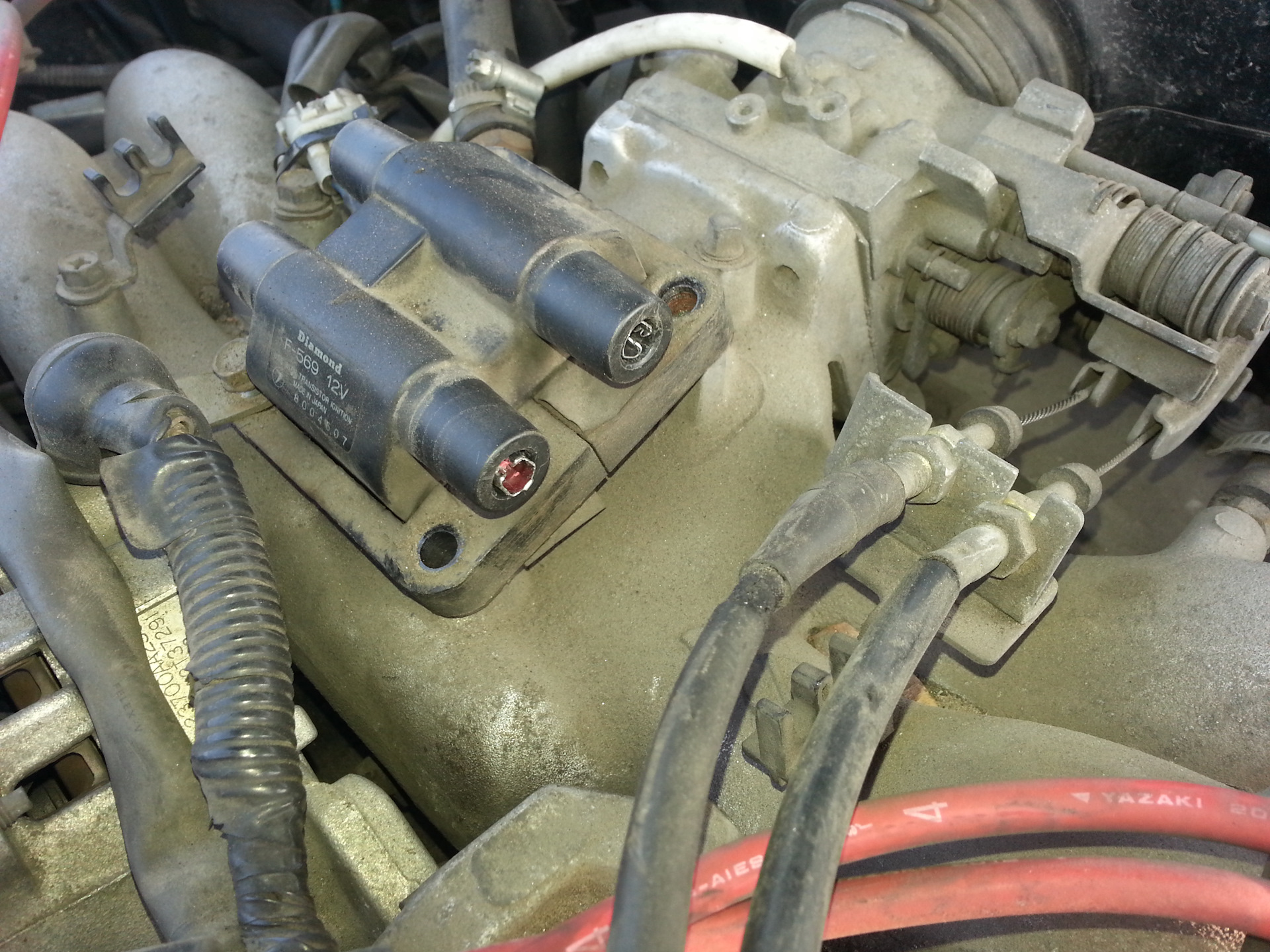

Ну как то так, старая искрила между пластинами видать осыпалась изоляция плюс были оплавлены края но не в том месте где искрило.

Есть такая катушка, NGK новая … предлагал, никому не надо. Придется выкинуть, шо бы место не занимала …
В хозяйстве пригодится) Я до сих пор вожу в багажнике старый генератор, он в принципе еще рабочий и насос гур оставил может сам восстановлю ремкомплекты на него вроде есть, а если что выточить у меня знакомый на металле работает на ЧПУшных станках.
Не пригодится. Ни по разьёму, ни по проводам не подходит. У меня стоит с наружными, а эта с внутренними контактами.
Провода взять с наружними и как раз на следующую замену. Все зависит от того сколько на ней ездить еще)
Так уже. Долго и упорно искал замену. Даже пришлось раздербанить NGK провода и колхозить, потому как родные были вообще мертвые. Орига стоит 1500 — 1700 за провод ! Зеленое земноводное задушило … По чистой случайности наткнулся в бж на аналог Tesla. 1700 за все 4 штуки. Так что катуха теперь точно за ненадобностью.
Не помню за сколько брал оригинальные но у меня за все не больше 4000 вышло, брал через знакомого где то 2 или 1.5 года назад. У меня NGK провода остались грешил на них но походу живые они. Тогда много на что грешил и много менял но походу куркуль и не выкинул.
Опять же, видимо провода под внутренний контакт на катушке. Ради интересу могу скинуть номера, поинтересуйтесь сколько стоят провода под наружный контакт катушки.
Скинь номер катушки NGK чел может по базе подобрать. Но и у них накладки бывают. Заказывал ремкомплект на тормоза ручника пришли с не теми пружинами без АБС а у меня с АБС. Ну и не один раз уже такие ошибки были или на барабанные прислали не помню уже. В итоге на барабанные прислали ремкомплект вспомнил парню в сервисе подарил у него такая же ласточка но с барабанными была.
Старая катушка стоит родная, оригинальная, Diamond.
У меня такая же, пока работает без капризов
