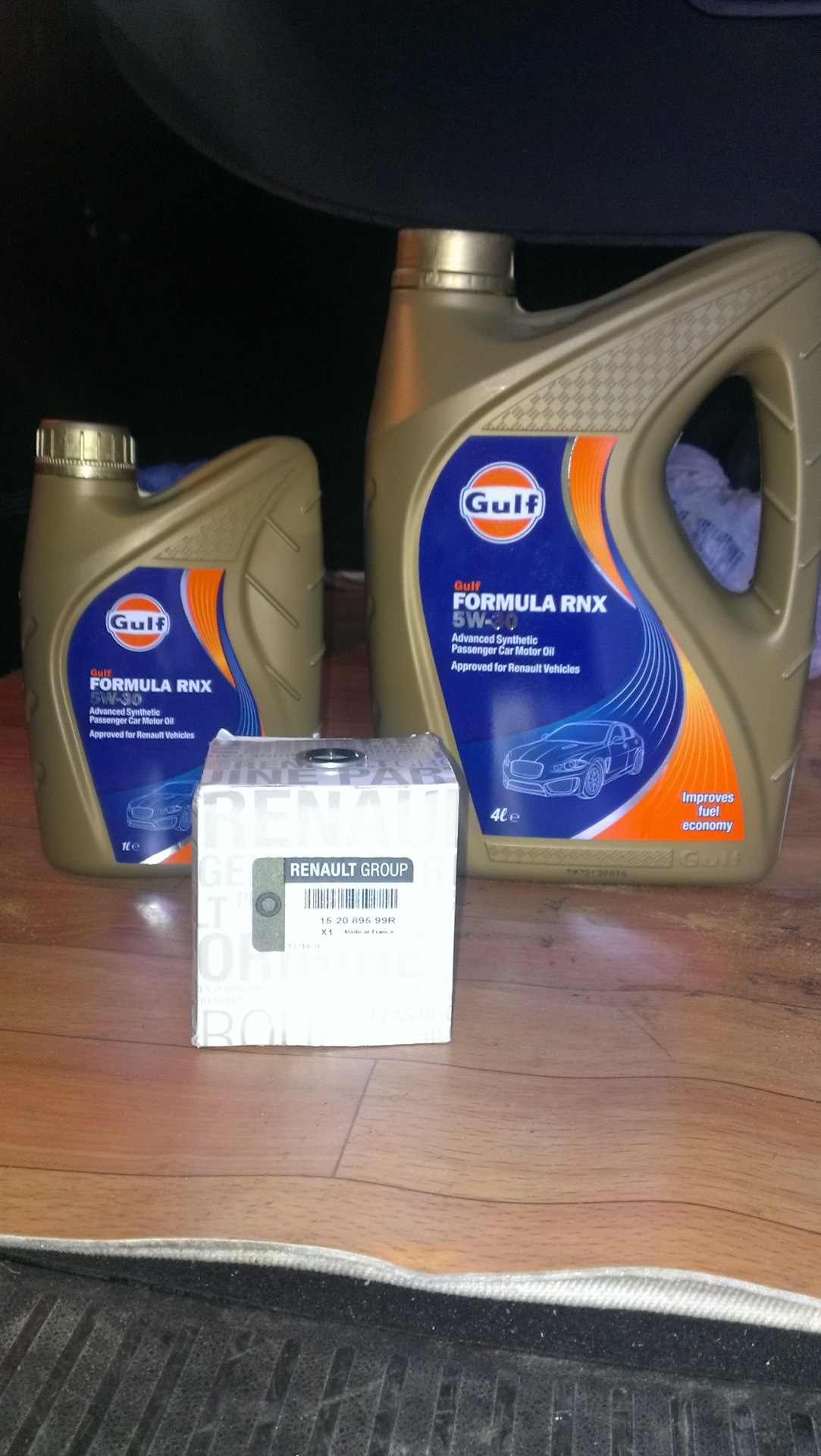

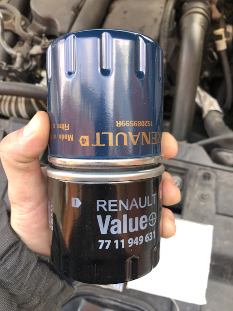

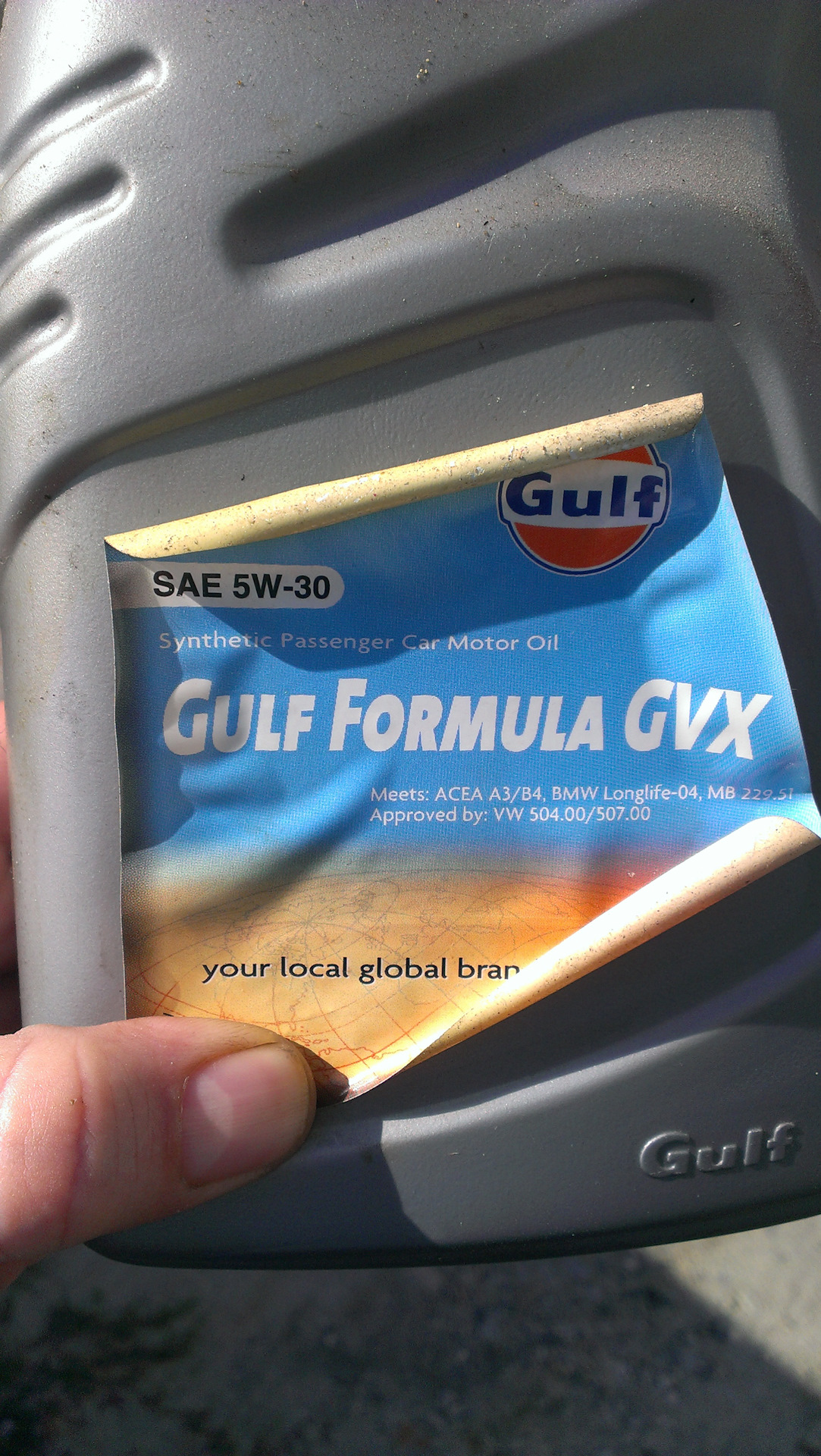

Вот и подошел срок замены масла. Решил попробывать Gulf . Когда пригнали машину из Германии в багажнике была канистрочка даливочная Gulf Formula GVX 5W-30. Почитав отзывы от Valera-32 и я решился основательно. Заказал фильтр большего объема 152089599R -248р
(с момена пригона авто стоял такой же. если кому интересно зайдите на сайт MANN FILTER каталог и введите параметры своего авто, то увидите что автомобили оснащенные функциями start-stop. устанавливается фильтр большего объема ), прокладку сливной пробки 110265505R -28р и само масло 4л+1л Gulf RNX 5w30.(5056004113821 -1762р + 5056004113814 -494р )Как то так. Всем спасибо!

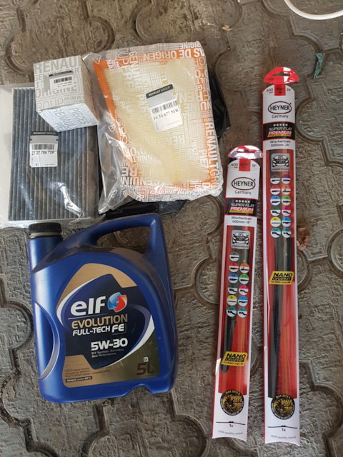

значит буду дальше лить эльф, не так уж и часто я его меняю😁

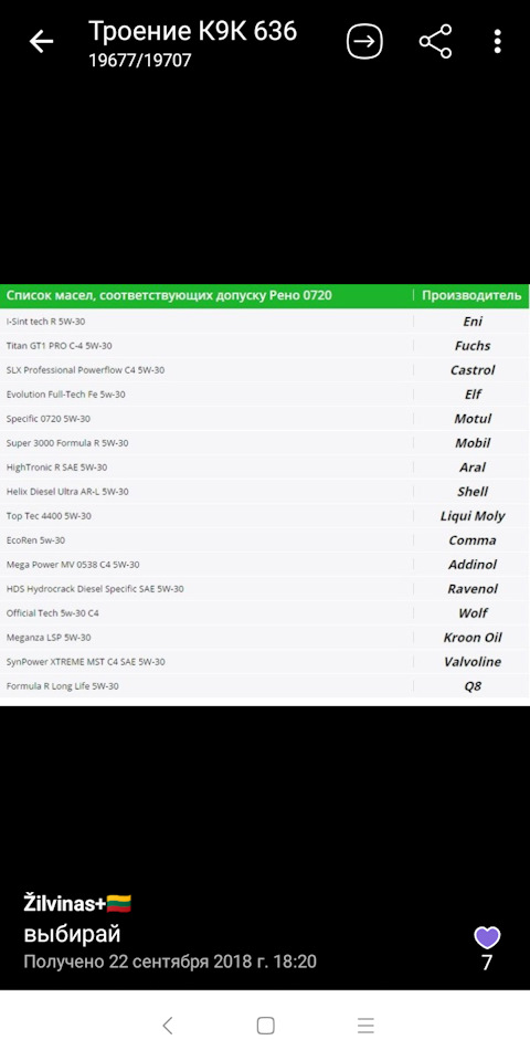

Если у тебя с сажей то вот какие масла и для старт стоп. Надо что бы допуск 0720
это масло для движка с сажевым?просто тоже подумывают на него перейти, Эльф ну как то очень дорого стало
