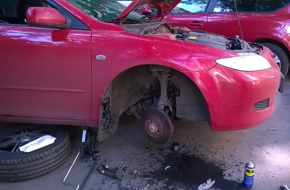

Выбираем удобную ровную площадку для ремонта, фиксируем машину чтобы не откатилась и не сорвалась с домкрата. Кстати родной домкрат в этом плане считаю хорошим и надежным.
Перед началом работ рекомендую вывернуть колесо к себе, так удобнее работать с суппортом.

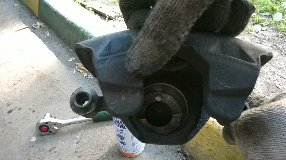

После того, как сняли колесо и машина стоит на домкрате, утопите тормозной поршень внутрь тормозного цилиндра (как при замене колодок), для этого можно использовать отвёртку как рычаг.
Открутите промежуточную опору тормозного шланга ( ключ на 12) это поможет опрокинуть суппорт и снять его.
Суппорт придется полностью отсоединить, поэтому сначала строньте болт-штуцер крепящий тормозной шланг к суппорту (ключ на 12). Также рекомендую стронуть прокачной штуцер (ключ на 8).

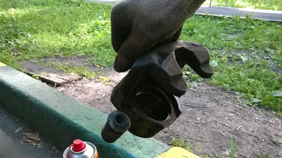

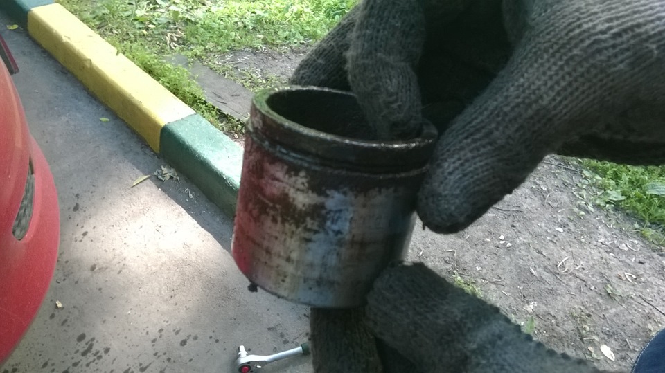

Итак, суппорт и поршень у нас в руках. Оцениваем износ поверхности цилиндра в котором ходит поршень. Лично я его не обнаружил.
А вот поршню точно пришел конец…

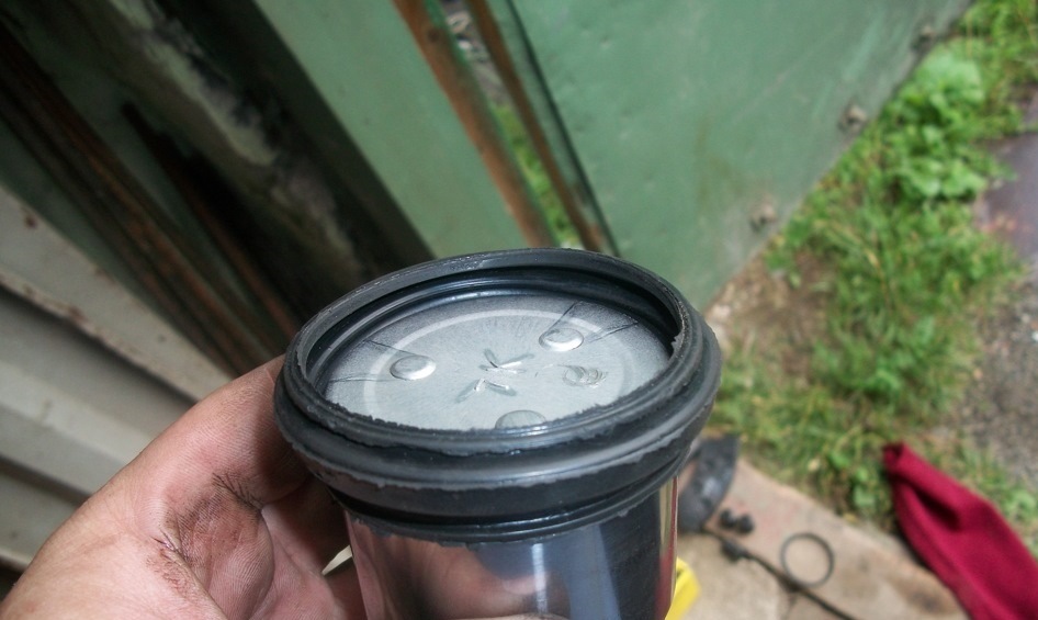

Берем очиститель тормозов и чистим внутреннюю поверхность поршня, вытаскиваем старое уплотнительное резиновое кольцо, чистим его посадочное место. Всю грязь надо максимально постараться убрать.
После очистки надо все собрать обратно.
Берем немного тормозухи и вливаем в цилиндр, смоем остатки очистителя, много не нужно, сливаем, вливаем чуть чуть снова. Думаю искупать все это дело в тормозухе не помешает. Ставим новое уплотнительное колечко из ремкомплекта.
Теперь надо одеть новый пыльник на поршень.
На поршне есть выемка для посадки туда пыльника, на цилиндре есть такая же. Надеваем пыльник на конец поршня который будет утоплен в цилиндр. Сразу он не влезет и будет соскальзывать. Как только оденете, поршень будет в своеобразной юбочке. Теперь приставляем поршень к цилиндру и начинаем заправлять пыльник в выемку на цилиндре перед уплотнительным кольцом. Как только это удалось сделать, придавливаем поршнем. Убедитесь, что пыльник сел в пазы цилиндра, в пазы на поршне пыльник сядет когда вы его утопите в цилиндр.
Стараемся отцентровать поршень, и задавливаем его, перекосов допускать нельзя.
