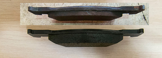

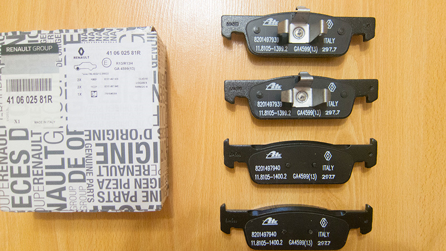

Остаточная толщина передних тормозных дисков 20,6мм / 20 мм
Остаточная толщина передних тормозных колодок 6мм / 2мм

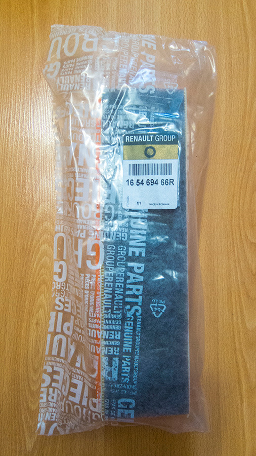

— замена воздушного фильтра

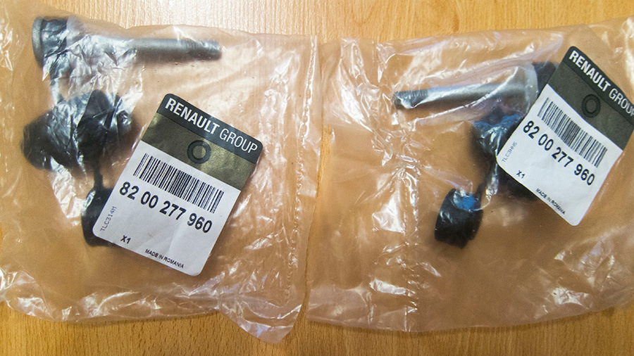

— замена втулок стоек переднего стабилизатора;

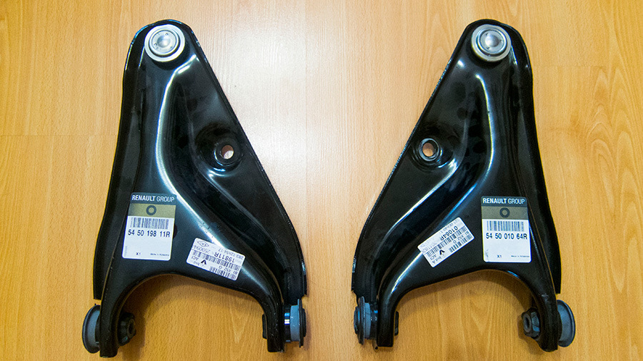

Требуется замена передних рычагов — люфт в шаровых опорах

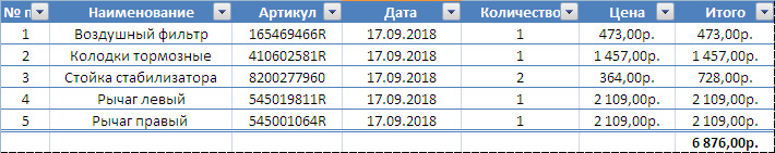

Прикупил автозапчасти на автодоке по скидке Опт3.
Итого запчастей на 6876 руб.

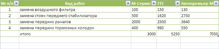

Перед заездом в сервис решил прозвонить ОД и узнать стоимость услуг.
Ребята у ОД на Жукова и Автопремьере озвучили какие то дикие цены, видимо считая как отдельные работы в разное время.
Поэтому обратился в М-Сервис. Сделали за 1,5 часа. Кстати стойки поменяли бесплатно. Развал/схождение не делал. Итого 9376 руб.
Колодки сточены где то наполовину от толщины новых.

Привет! Подскажи плиз, с рычагами на шаровых пластиковые колечки шли в комплекте?
Да. Ничего не докупал
Отлично, спасибо)
Спасибо за номерки запчастей!
Пожалуйста. Сняли вопрос по колодкам для 8кл 82лс.
Колодки еще бы ездили и ездили =)
Ну и колодки с салонным фильтром ради экономии можно самому поменять, там дело не хитрое.
Колодки ещё нормальные, тыс. на 20 как минимум бы хватило
Смотря как ездить. Минимально допустимая толщина колодок интересно какая?
Откройте книжку. Выкидывать колодки на половине, это расточительство) Я бы их совместил с заменой дисков при следующем ТО или через одно
akarusel
Чем меньше толщина накладки тем хуже теплоотвод. Но стапвей не спортивная машина смело можно ездить до 3мм.
akarusel
Точная цифра нигде не написана. Дилер обычно советует менять при остатке 5 мм. Я стараюсь менять на 3-4 мм.
к сожалению, ОД не может считать иначе
Вот ОД, как раз и может считать иначе чем все остальные. Ему главное бабульки с клиента урвать, и при этом, желательно, вообще ничего не делать…
