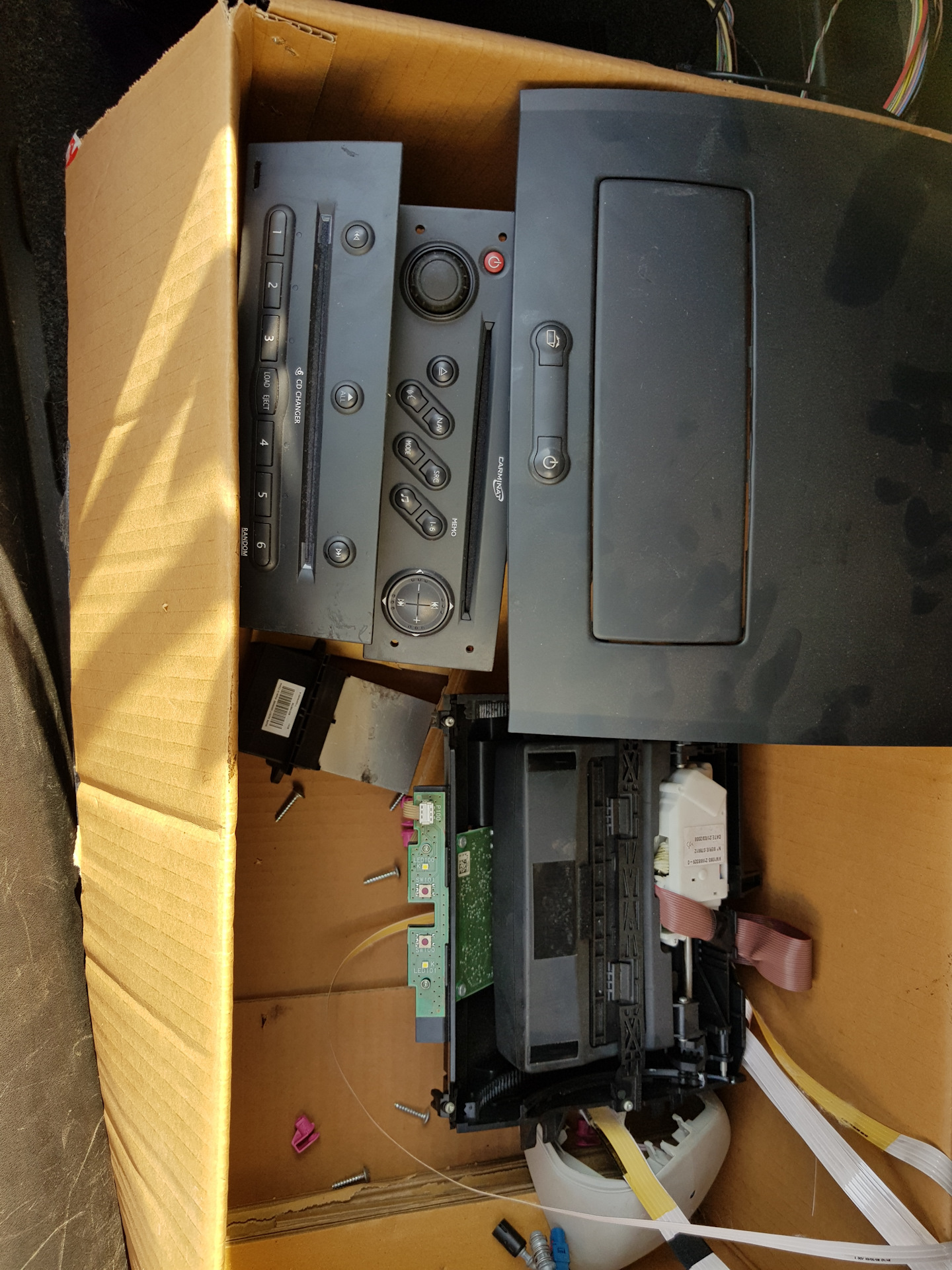

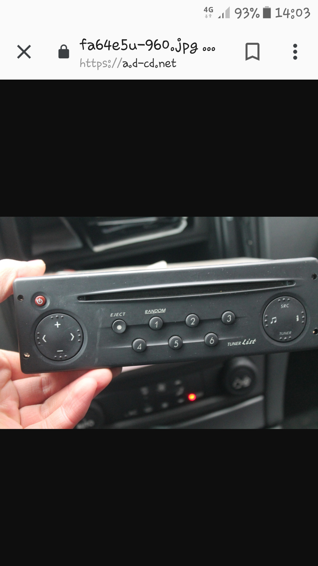

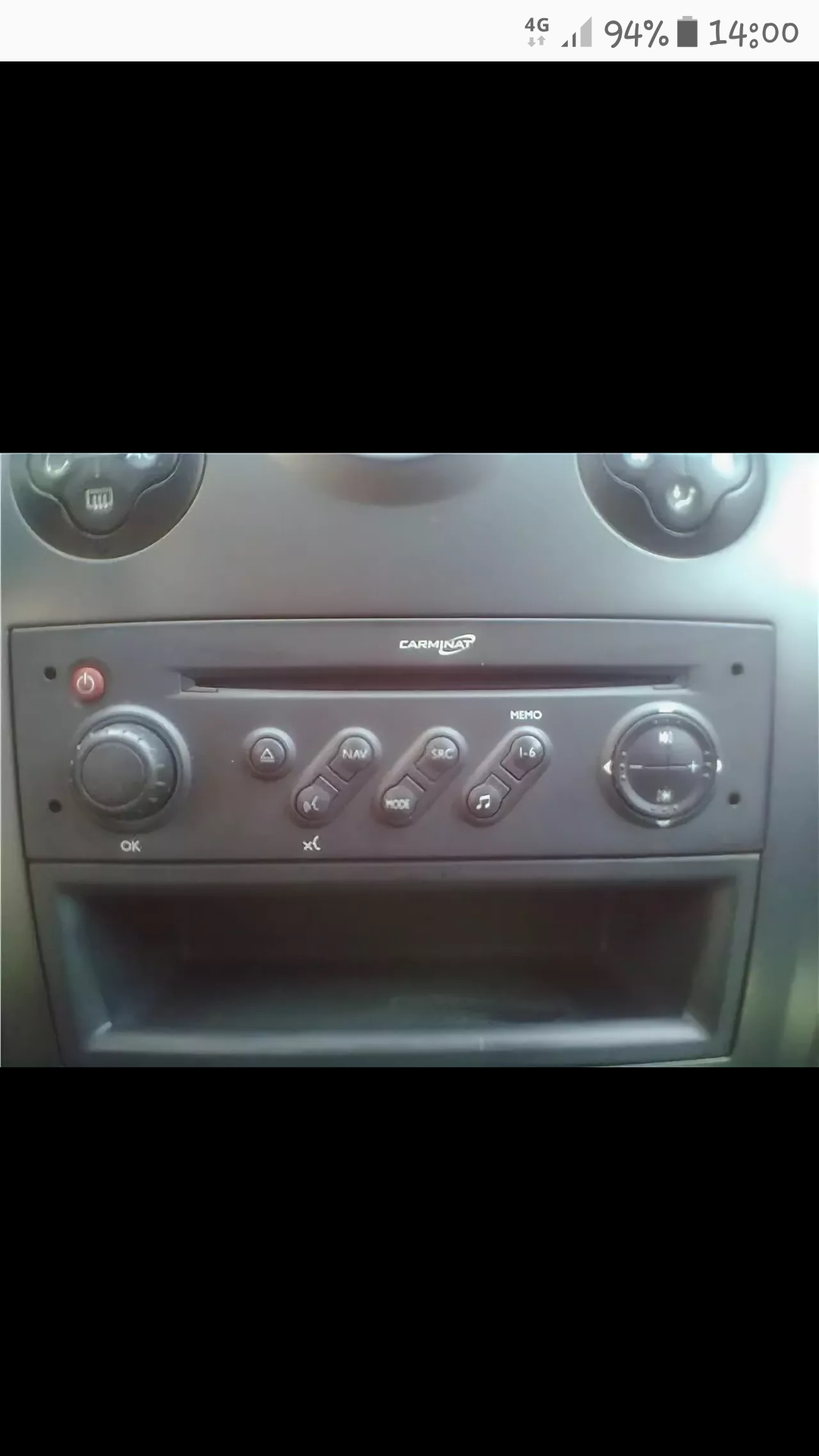

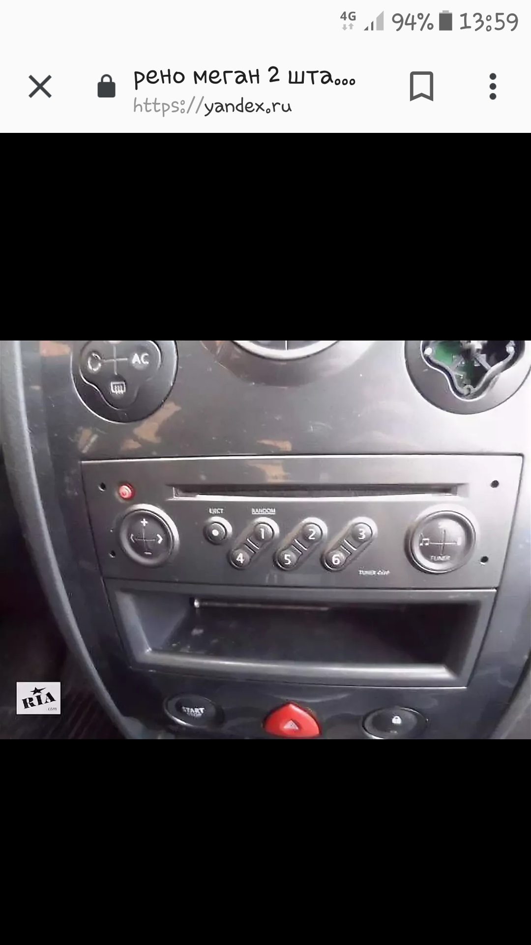

Всем привет! Тема такая-подумываю об установке штатной магнитолы, +установка ятура. Вопрос в чём, какие магнитолы ставились в наши меганы? Какую искать на разборах? Или принципиальной разницы в их работе нет? Картинки из интернета показывают несколько вариантов автомагнитол
В общем, сомеганники, кто что знает о наших магнитолах, пишите, советуйте(или отговаривайте😁), делитесь информацией, интерессен данный вопрос.

Тоже задавался вопросом о замене магнитолы или о Ятуре в штатную. Переживал что б джостик работал. Поставил не штатную и без джостика. Не пожалел.
1е это навигация. Можно ятур порубить и будет всё отлично. Кстати, пока что продаю за 8 тр. полный комплект для установки.

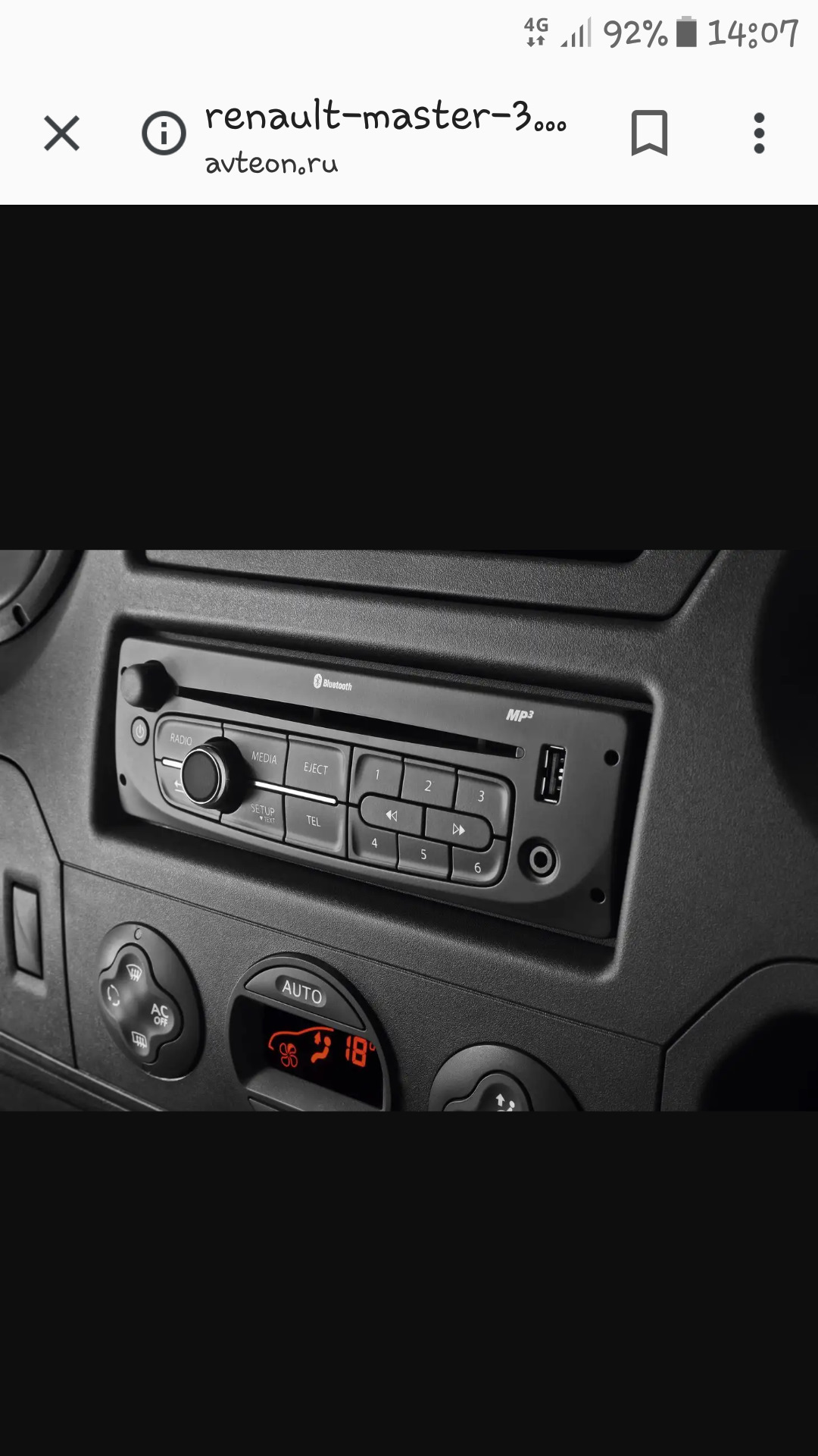

2е это обычная штатная магнитола для первой фазы, тоже можно ятур подключить и аукс 2й фазе, а к ауксу уже юсб приблуды… так же поменять наконечник на пионовкий и будет счастье. Щас стоит такой вариант, пока в раздумиях продать его и поменять на навигацию.
Цены на них 1тр на модифицированные 1.5 тр. Дороже только барыги просят)))
3е это с лагуны опять же 1й фазы для
Нас не подойдет, по штатному.
4е я 1й раз вижу, но думаю джой подойдет, у всех дырок одно и тоже управление.

Тебе надо как на фото 2 если у тебя нет штатной навигации, первая для навигации.

Магнитола будет работать если она соответствует экрану. У тебя 2006 год. Фаза2, экран должен быть белым. Магнитола как на фото 2, только с надписью справа Update list. Бывают такие и с МП 3. Все остальные можно пробовать ставить только с хорошим электриком по Рено, интернетом, и танцами с бубном.
Ну вот у меня 6й год, фаза 2, экран белый, есть джойстик за рулём, проводка к джойстику есть, предположим что я купил мафон как на фото 2, вроде всё по штатному…, зачем мне хороший электрик и танцор с бубном? Я много чего не знаю? Там какая то система защиты, типа как на опелях( CarPass), надо что то прошивать или как? Или где об этом развёрнуто написано? Я чёт на драйве в поисковике так не нашёл, или не так искал…🤔😂
Магнитолы от ф.1 и ф. 2 просто так заменить не получится. От других Рено тоже. Тебе без проблем подойдёт такая как на фото 2, только справа снизу должно быть написано Update list! Ещё она запросит код при включении, если его не даст продавец найдешь в интернете как получить и как ввести.
Update list MP3 сейчас новая стоит около 20 000 (ставилась в последние года выпуска, у меня в Экстриме такая) и просто Update list CD — новая стоит 2800 руб. MP3 файлы не играет. На разборках от 1000 до 3000 тыс. Рабочие, но Софт Тач покрытие на разборках всё покоцаное. Внешний вид хреновый.
