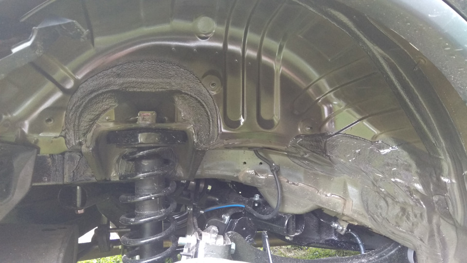

Потихонечку допиливаю всякие мелочи для бегемота. В этой записи про подготовку к дождям и слякоти- подкрылки арок, передние брызговики и дефлекторы лобового стекла.
Вещи на мой взгляд нужные, есть мнения, что не необходимые. Не спорю.
Подкрылки NOVLINE:
передний левый NLL3526001 — 752 — автодок
передний правый NLL3526002 — 725 — автодок
задний левый NLL3531003 — 894 — автодок
задний правый NLL3531004 — 922 — автодок
Брызговики RIVAL, передние, комплект 0024002001 — 842 — автодок
Дефлектор Стрелка11 — 1150+250 доставка- стрелка11.ру

Если новые задние подкрылки ставились поверх штатных валенков, очень советую сделать вентзазоры, подробно описал тут в комментах: www.drive2.ru/l/546947112508588190
Можете фото установленных передних арок с покрылками сделать, как они встали и выглядят, если не сложно. Или в личку или сюда. Заранее спасибо
Передние покрылки закрывают всю внутреннюю поверхность? Также как и задние? Или есть открытые места металла кузова? Я задние только установил такие же novline, а передние сейчас другие, какие-то неполноценные с открытыми участками большими. Хочу также novline, но есть сомнение, что поменяю шило на мыло
Я аж в 2018 году ставил передние Novline NLL3526001 (ПЛ) + NLL3526002 (ПП): закрывают 4/5 поверхности передних арок, остались открытыми "внутренние бока" над приводами.
По результатам ревизий — проблем из-за этого никаких, но под подкрылком нужно чем-то обязательно обрабатывать. Туда и соль с дороги долетает, а главное — слева с жабо течёт уйма воды с мусором.
За пару лет там копится вечно мокрый хлам литра 2-3 по объёму…

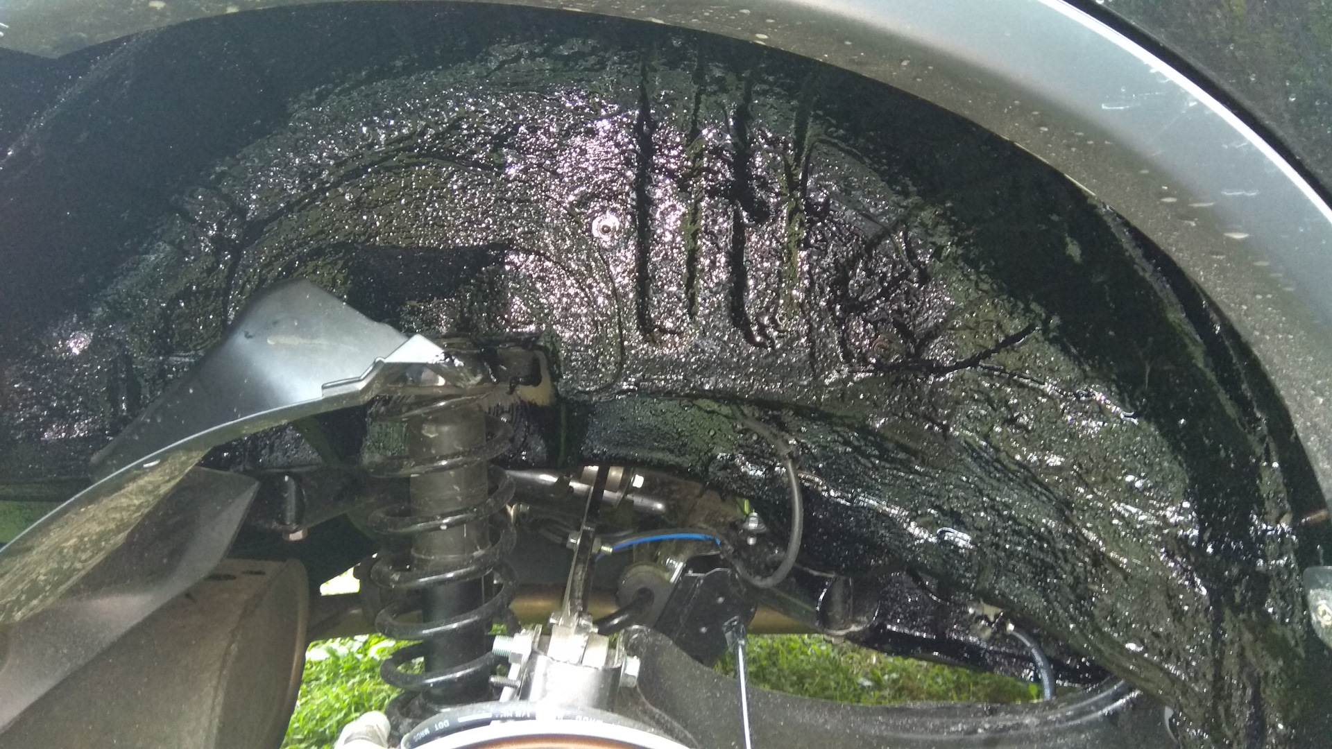

А пуш. салом мазал?
нет, под подкрылками родные "валенки" не мазал. Думаю, чем-нибудь промазать щель в передних
Зря.Под родными подкрылками голый металл.
Есть смысл в ваших словах, но моя логика суждений была следующей — устанавливал подкрылки в сухую теплую погоду, родные подкрылки еще не знают, что такое грязевые ванны и слякоть, т.е. они сухие и чистые с тыльной стороны. Т.е. чтобы добраться до металла, грязи надо очень постараться. Да и не встречал посты про то, чтобы под родными подкрылками начиналось "цветение". Основная цель установки была закрыть валенки, к которым точно будет все липнуть и примерзать в отличие от пластиковых
Изморозь и отпотевание будут на металле внутри неизбежно.
хм. да, конденсат никто не отменял, надо заморочиться
Если хотите серьёзно и по уму, снимайте всё к монахам до металла и мажте вашим раствором с пушсалом, мне он понравился 😁.
Максимально обработать металл под всеми пластмассками.
да, если делать, то наносить на металл, это однозначно, по другому никак.
grig4ever
Валенки лучше снять. Они только влагу накапливают. Ржа пойдет со шпилек крепления их нужно обработать пушсалом и навернуть колпачки от электропроводки или закрытые гайки
