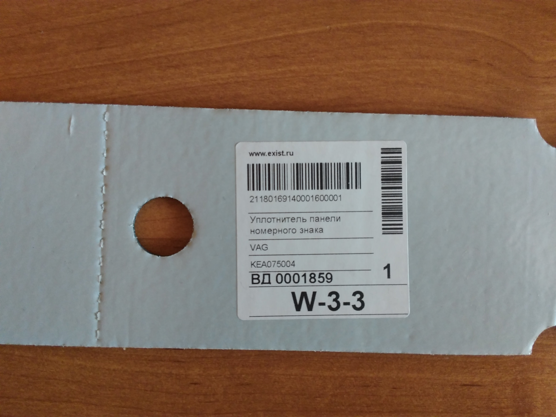

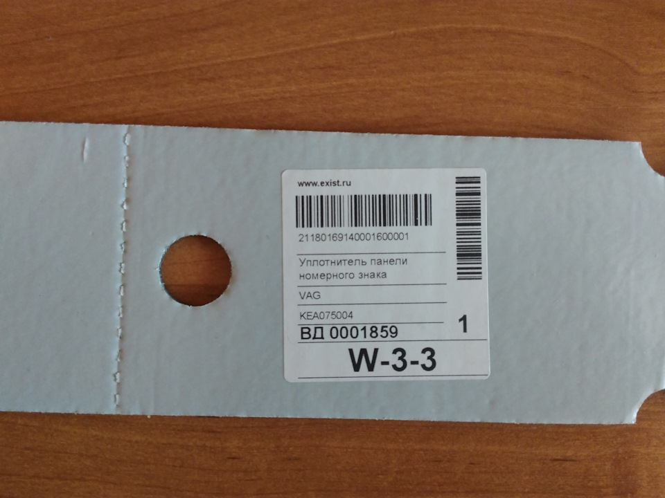

Год назад, случайно, я наткнулся на пост владельца Volkswagen Polo, об установке под номерной знак демпфера VAG KEA 075 004 — www.drive2.ru/l/7658999/. На Polo, оказывается под номером нет ничего!
В принципе, меня этот девайс
устраивал как по цене, так и по трудовым затратам, но «лень-Матушка» ни как, не давала соизволить посетить офис компании Exist!
Пришла пора заказывать детали и расходники для очередного ТО, и под шумок было решено приобрести так же и эту «финтифлюшку», благо цена – 95 руб. не сильно повлияла на стоимость общего заказа.

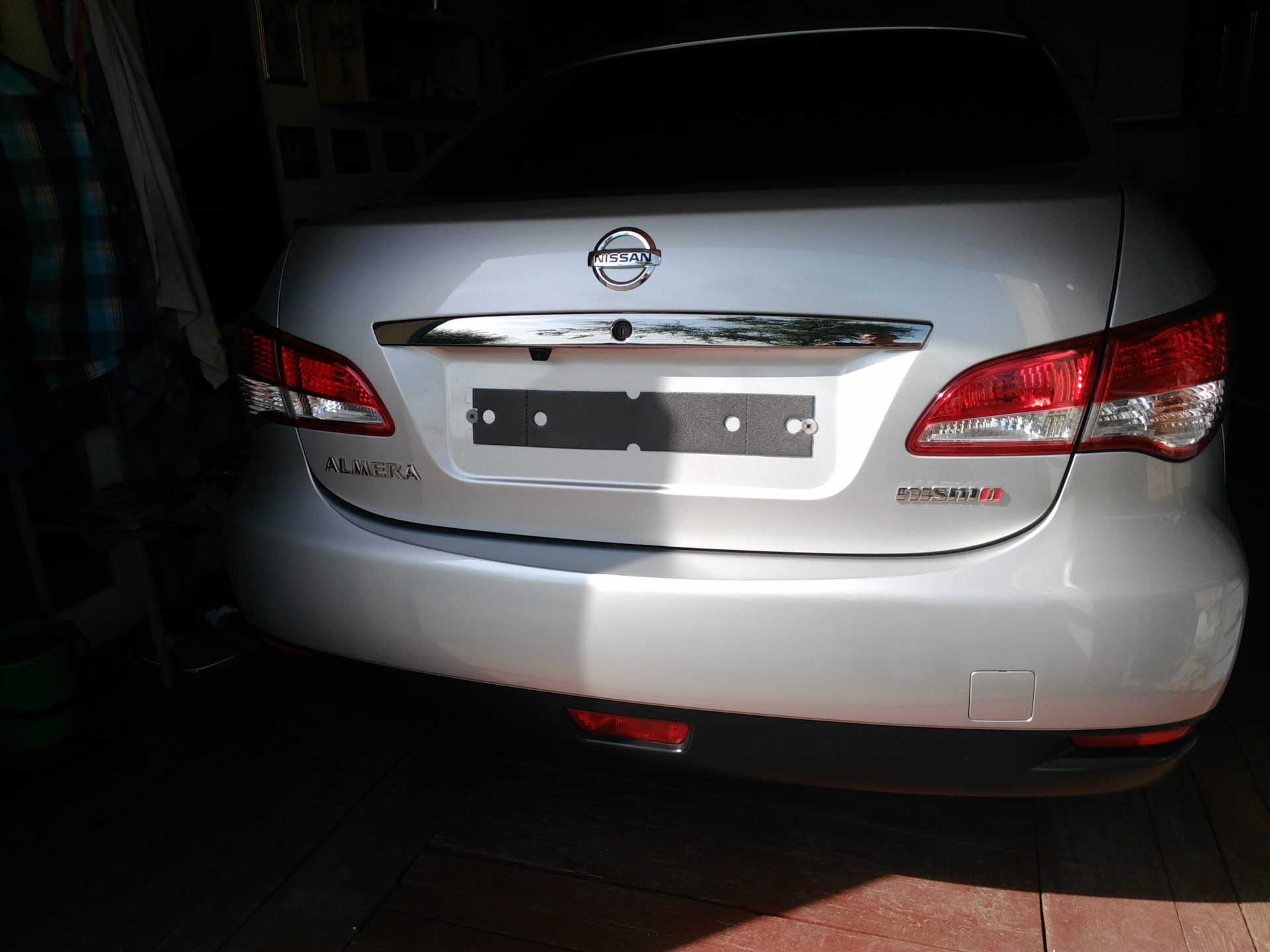

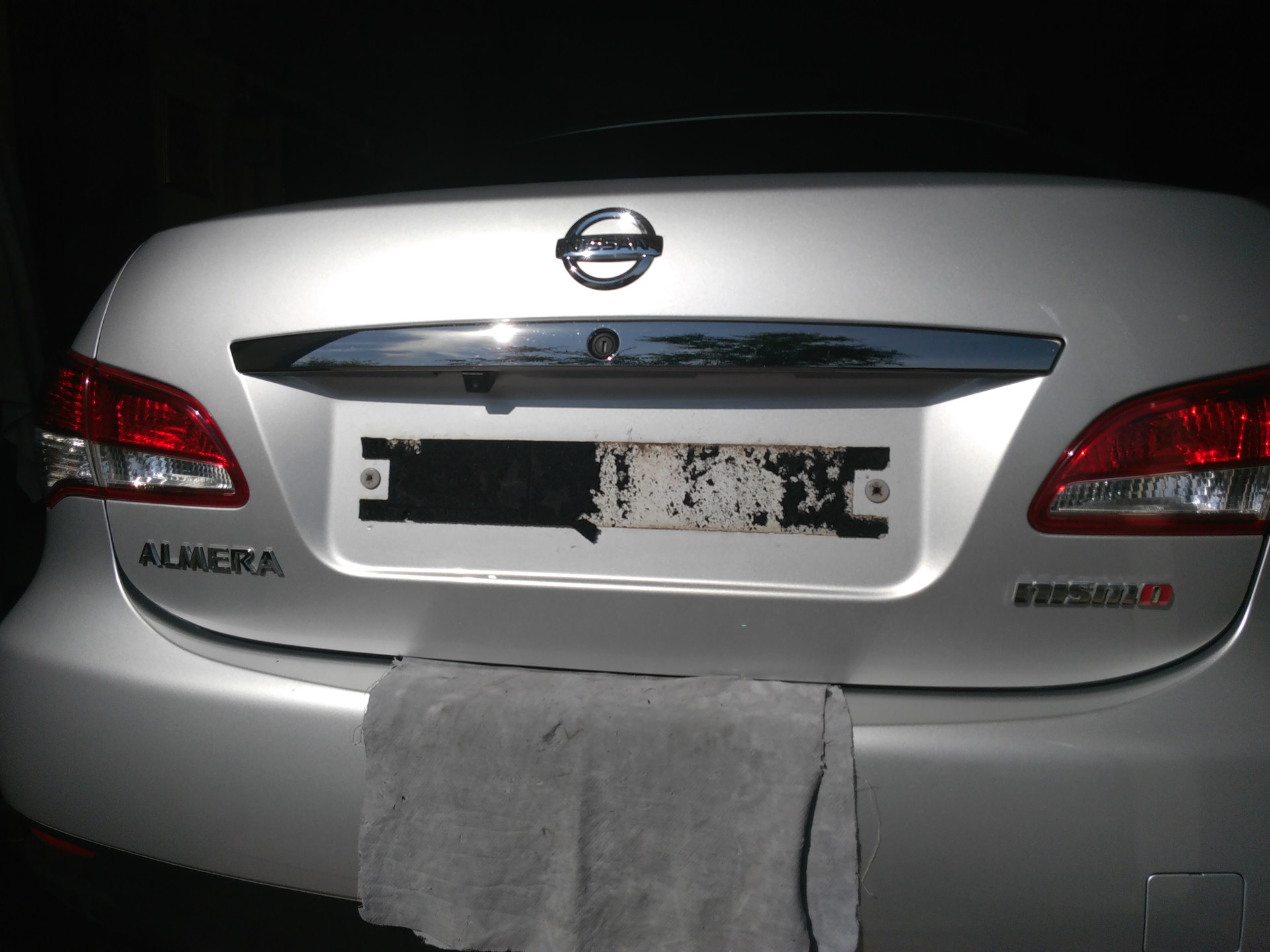

Как ни странно, но установка демпфера заняла достаточно много времени,

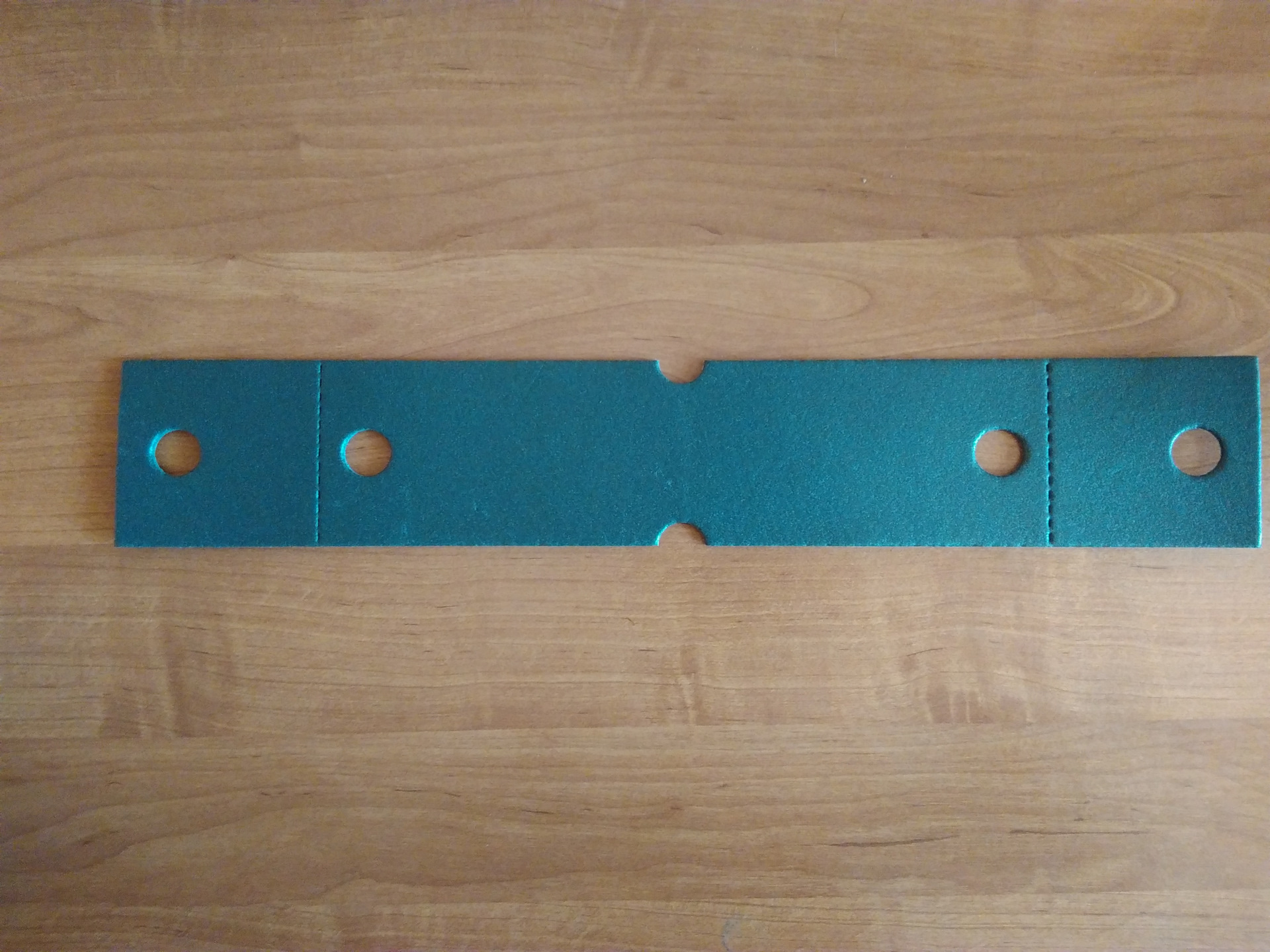

из которого один час ушел на снятие старого, вонючего губчатого покрытия (включая поездку по городу без заднего номера за закончившимся Вайт-спиритом), ну и 5 мин. на наклеивание новой прокладки. Как оказалось, отверстия под болты, в пришедшем демпфере, были несоосны с отверстиями под российские номерные знаки, поэтому пришлось немного поработать ножницами…

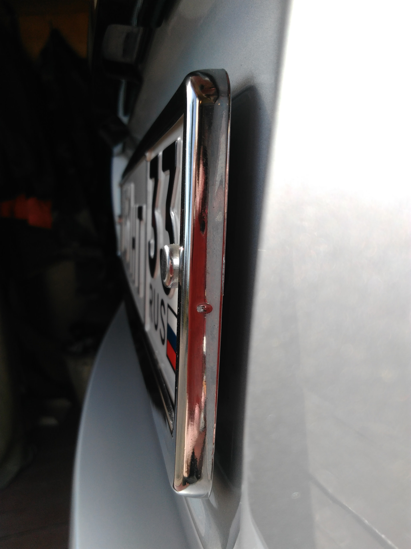

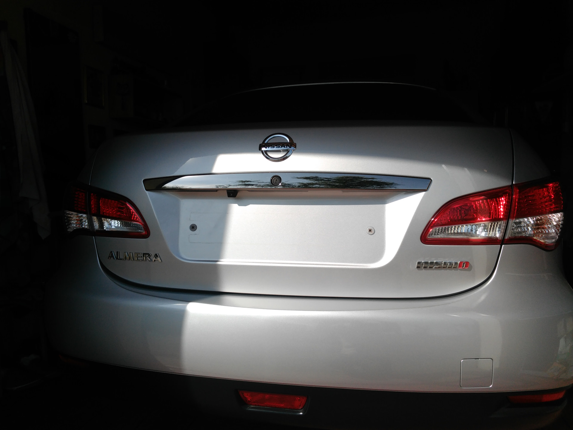

По субъективным ощущениям, стало несколько лучше и комфортней. Номерной знак ещё более отдалился от кузова,
и при закрытии багажника вообще не дает о себе знать. Всё очень плотненько, и при закрытии — глухо (хотя и раньше лишних шумов не было), НО самое главное – НЕТ лишних подтеков после мойки автомобиля!

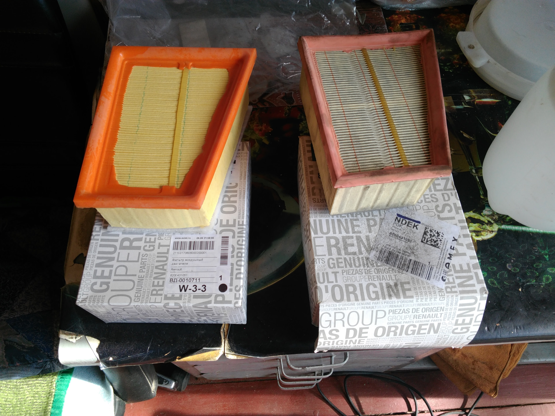

P.S. Вот этот воздушный фильтр, позиционирующйся, как фирменный — от Renault
(справа штатный-заводской), был приобретен в компании Exist в сентябре 2018 года. В принципе, к данной компании у меня претензий нет – они перекупы, но нельзя же так бездумно работать с контрафактом… У этого фильтра процентов 15 поверхности «съедено» облоем… А чем двигатель дышать будет?
