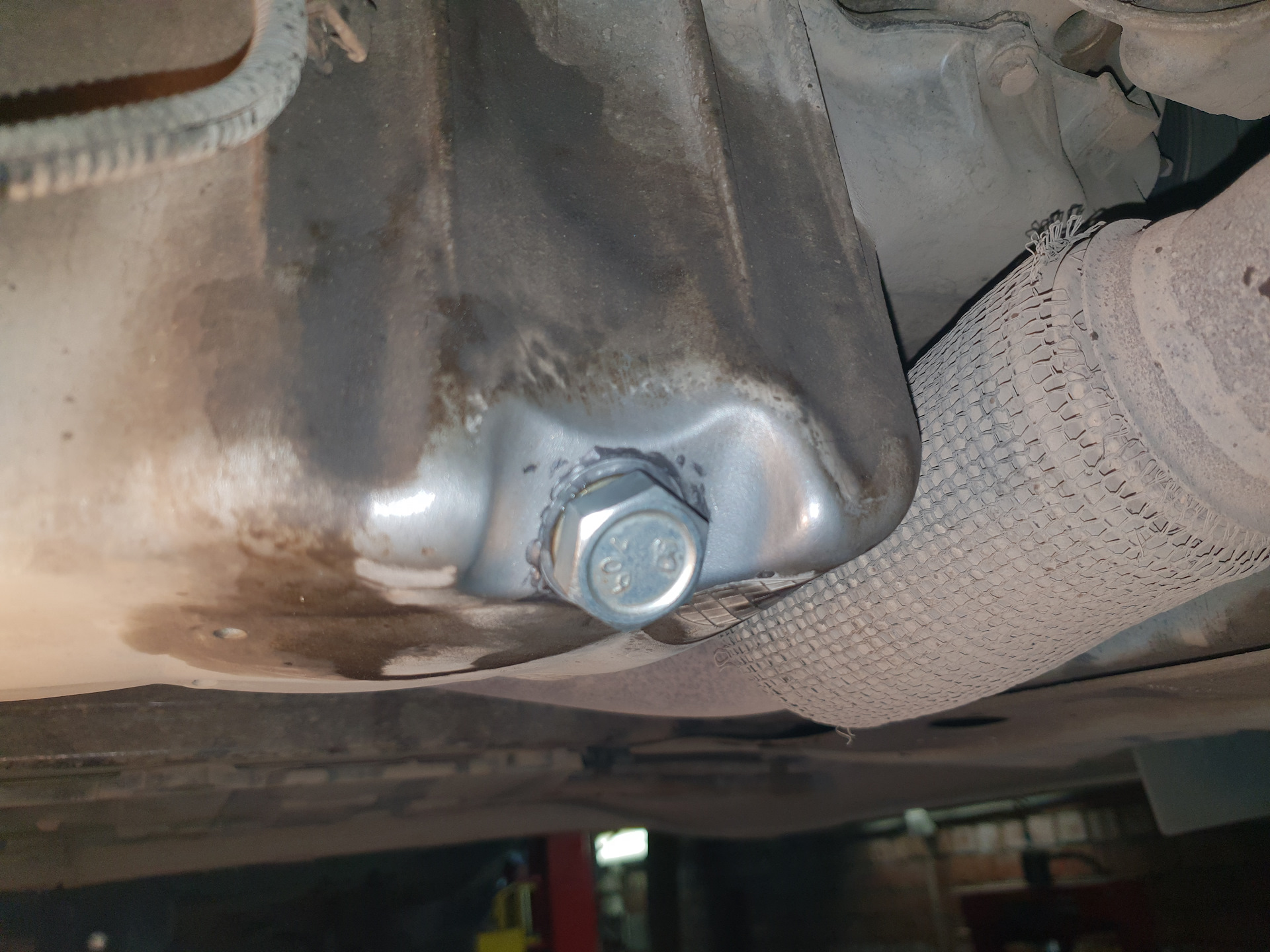

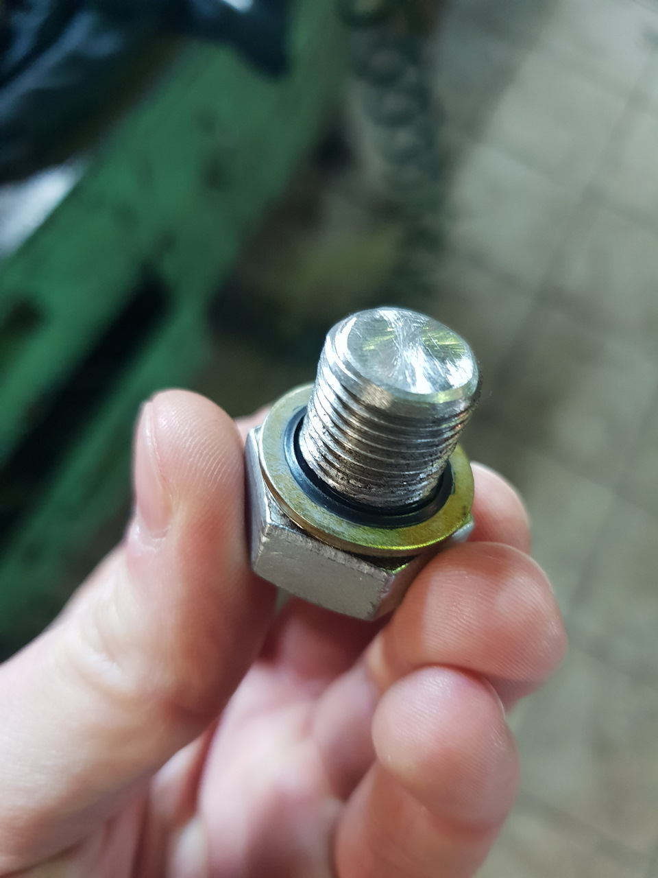

Резьба на пробке поддона сорвана, поэтому изготовлена другая пробка, теперь прокладка сливной пробки Renault 11 02 655 05R 83 руб.
