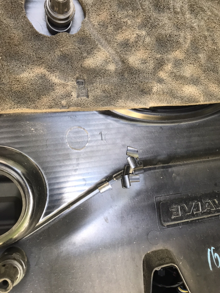

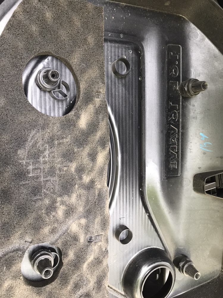

Прочитал несколько записей, где авторы упоминали о перетирании проводки к катушке 3-го цилиндра выступом на декоративной крышке двигателя. Решил тоже проверить. Как ни странно, контакта крышки с проводкой не было. Тем не менее, отхреначил этот выступ, от греха

ТОже самое сделал ))) от греха подальше))) я думаю весь форум )))

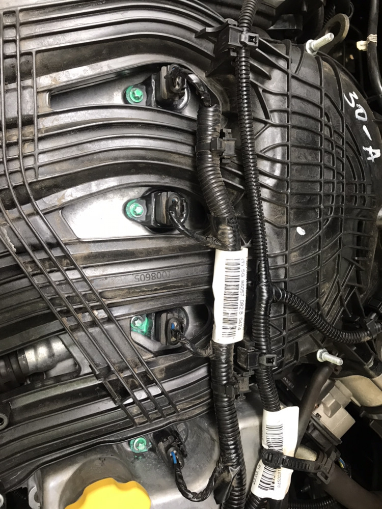

Тоже прочитал об этом и решил проверить у себя и …
Проводка катушки третьего цилиндра была повреждена.
Перемотал изолентой. Буду наблюдать через некоторое время…
А может и уже и удалить этот выступ на крышке… :-/
Лучше удалить. Делов на 2 минуты.

Дуй сначала к дилеру на замену проводки, а уж потом отрезай!
У меня повредилась изоляция, проводка пока цела.
Если изоляция повреждена — проводке будет хана, вопрос времени. Пусть меняют, однозначно.
Тоже посмотрел, всё отлично. Провода загнуты к головке.
