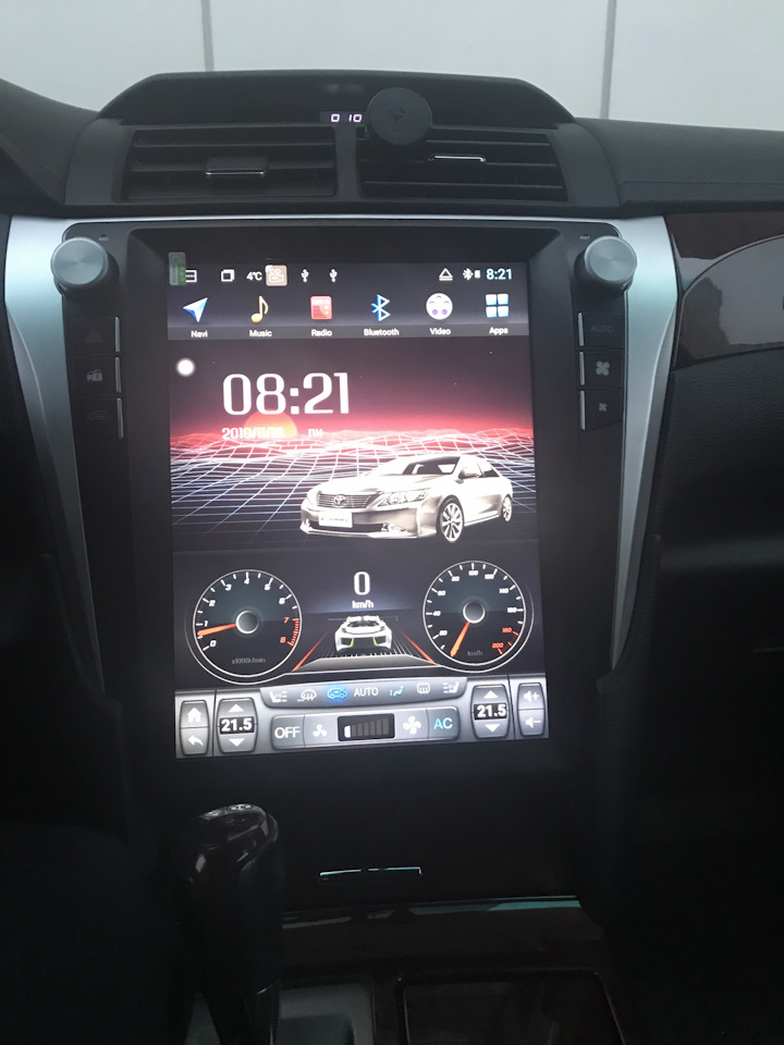

Почему то пропал азарт что то писать тут, буду вести наверное скучный бортовик. В мае ещё приобрел и установил магнитолу в стиле Tesla. Кто то говорит дешёвый Китай, но по функционалу переплюнет любую JBL для меня это было самым важным пунктом в смене штатной магнитолы. Устанавливал все сам. Так и не победил подогрев сидений, на пассажирское сидение идёт ток, но слабый, а на водительское 0.

Привет.у меня магнитола не тесла, а просто на на 10дюмов начел сам ставить ее все подключил по фишкам все работает но звука нет.помоги советом.просто я на фото у тебя заметил что такие же фишки подключения как и у меня
Приветствую. Какая комплектация? JBL ? Фишки у всех одинаковые, это же Камри ))
Да jbl.тишина звука нет
С JBL все сложно, там нужен свой CAN что бы активировать усел. У меня была без JBL, сейчас Камри с JBL голову не меняю, не каждая китайская голова подойдёт, по JBL не подскажу не было опыта

Добрый день!
Недавно приобрёл данный шедевр на свою машинку! Все победили по подключению кроме А/С сенсор не включает кондиционер. Не знаете в чем может проблемка? Может где-то в настройках магнитолы?
Добрый день, ГУ совсем не такая как у меня. Если климат работает, а А/С нет, то скорее всего не правильно выбрана комплектация авто в настройках
Я об этом подумал кстати когда сообщение Вам отправлял! В настройках когда лазил то наткнулся на множество ссылок по выбору авто! Нажал и у меня теперь стоит 15-17 год а/м. Так самое интересное, что я обратно не могу поменять значение?!
Должно меняться у меня были Камри разных производителей и в том числе праворуких, без подогрева. Щас не могу посмотреть продал ту камри

Вид конечно у магнитолы бомба. В сравнении с 7 дюймовым стандартным дисплеем.
А как убрал изображение авто (картинку) на рабочем столе?
Это просто экранная заставка. Картинку авто можно убрать растянув плеер
Магнитола огонь. У меня с сиденьями проблем не было, но я так и не победил задний подлокотник — не работают регулировки громкости и перемотки трека, матьиво…
у меня так было по крайней мере
подогревы по кану включаются.
тебе в настройках надо активировать
Да искал )) выбрал Camry — H, пиктограмма появилась, а тока на проводах нет )))
устанавливал у спецов. Подогрев не подключил сразу, (и до сих пор, все нет времени). Не подошли разъёмы. а так, с 11.17. все пашет норм. Иногда подвисает картинка КЗВ, при движении задним ходом, но не критично. Иногда не показывает скорость авто- но это тож не так напрягает, т.ке. нах не нужно. Глюки иногда случаются и на мобиле- ничё страшного. В остальном также всем доволен. Фот есть в БЖ
и откуда в итоге 5в взял, подогрев так и не работает?
С выхода USB по-моему, в мае ещё ставил, точно не помню.
ну а вообще нравится как качество самой головы?
Да, нравиться не пожалел. Купил не дорого всего за 23к, штатную голову продал за 5к, установил сам. Получается Китайская голова вышла в 18т.р. Думаю она стоит этих денег, тормозов и глюков нет, функционал любой. Я доволен как маленький слон.
Подогрев нет ((( так и не могу победить ((( просто вывел родные крутили с низу торпеды, их не видать, получается у водителя своя регулировка подогрева в ногах у пассажира своя.
