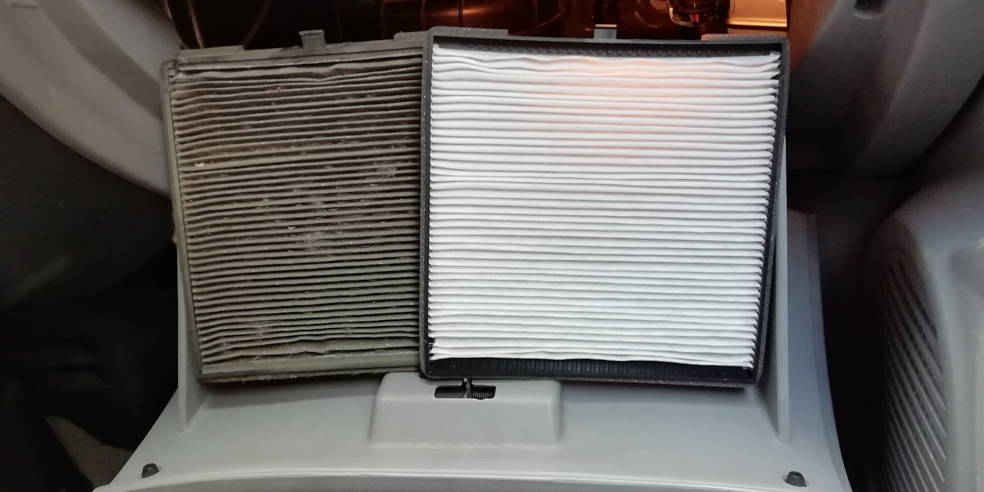

Всем привет. Раньше всегда менял фильтр стоя на улице с пассажирской стороны. А в этот раз впервые решил сидя за рулём попробовать подлезть. И оказалось, что так менять наш фильтр удобнее.

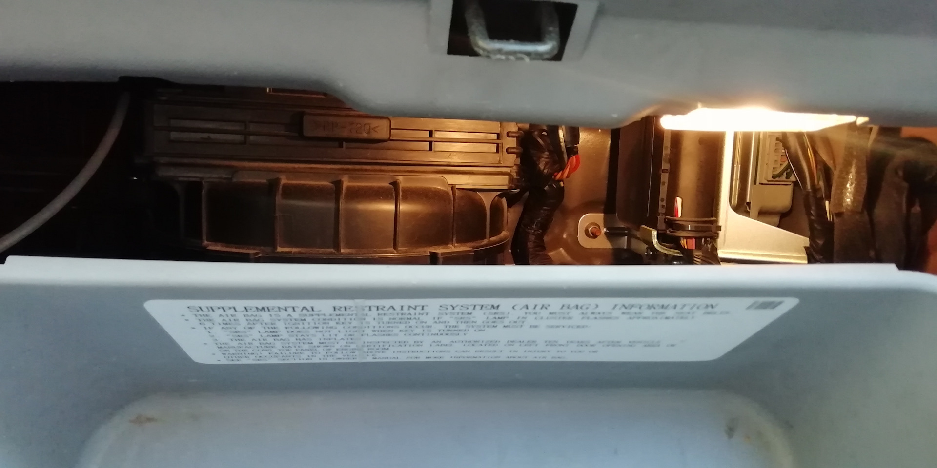

Во-первых была заведена машина и в бардачке горел свет, а со светом работать удобнее.
Во-вторых не нужно корячится стоя на улице.
И так, если ещё кто не знает, то напишу по шагам как менять салонный фильтр.

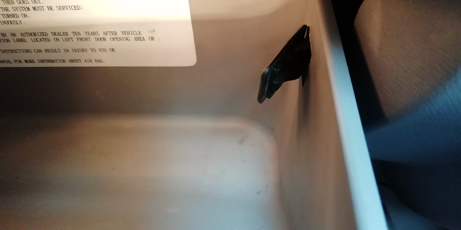

1. Вытаскиваем держатели бардачка из посадочных мест.

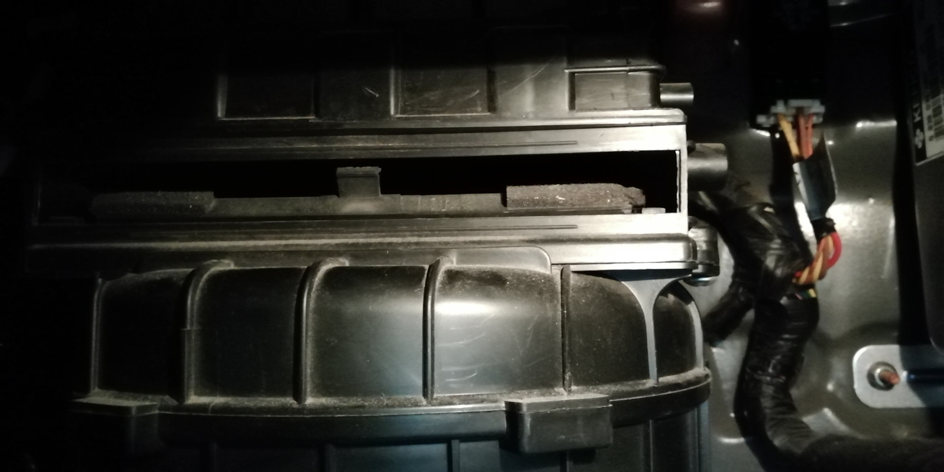

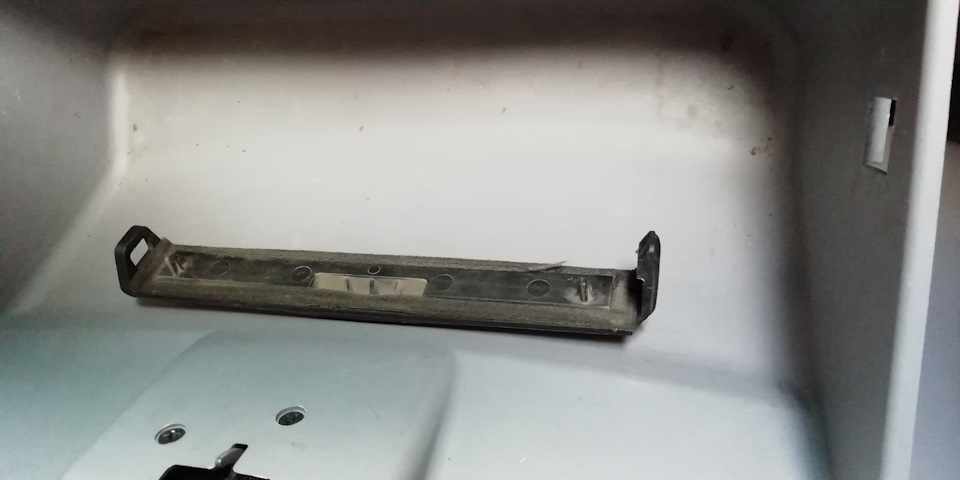

2. Отщелкиваем крышку за которой стоит фильтр
3. Меняем фильтр.
4. Собираем в обратной последовательности.
