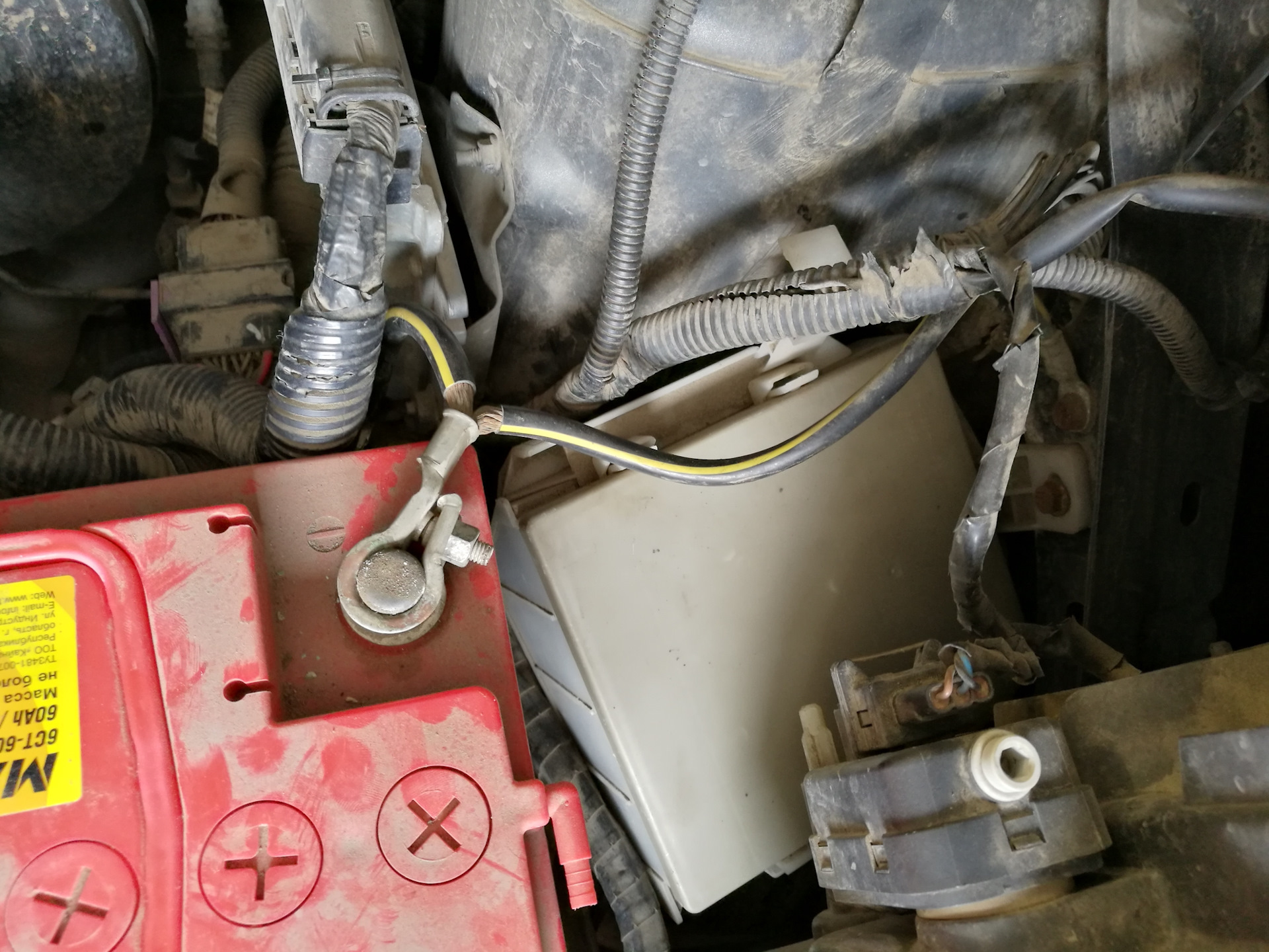

1)снимаем аккумулятор, снимаем часть воздушного фильтра(ту что снимается при его замене).
2)снимаем все, что будет нам загораживать доступ к опоре кпп(опора-вся площадка на которой стоит аккумулятор). А именно, откручиваем два кронштейна крепления блока предохранителей(тот что ближе к телевизору) и кронштейн, на который крепятся жгуты проводов(рядом с эбу.

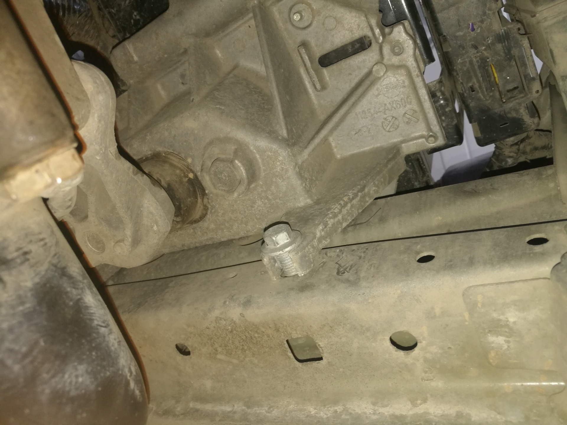

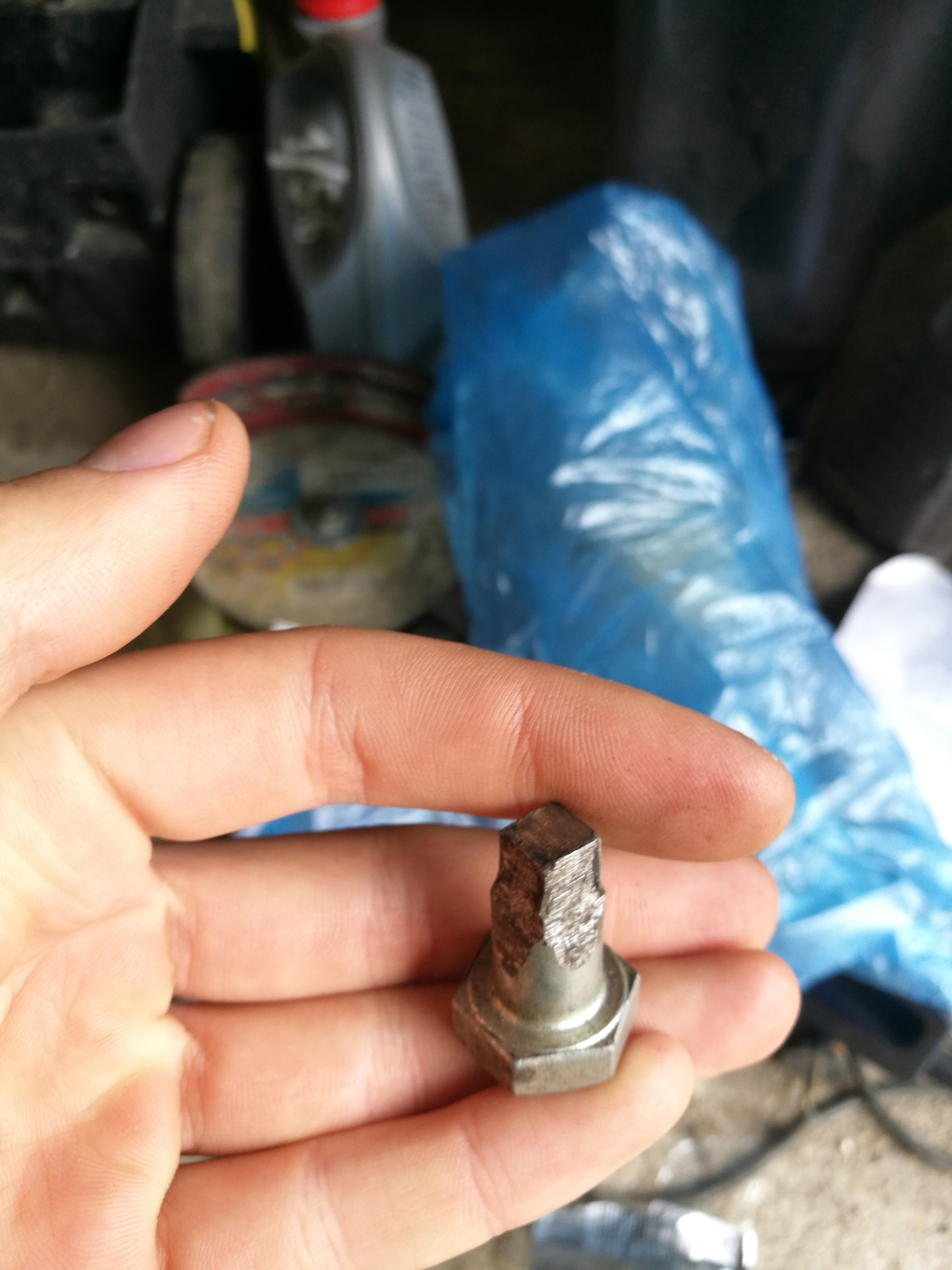

6) сливаем масло из КПП( болт там необычный, 4ёх гранный. Я выточил на наждаке переходник из обычного болта м10.
Тоже самое можно сделать и болгаркой.)
Вообще, говорят можно сливать не полностью, но при всех операциях во время снятия КПП ее придётся крутить в разные стороны и т.д. Так что лучше слить полностью. А еще лучше при обратной сборке залить новое масло, что я собственно и сделал.

11) откручиваем опору КПП(которая является площадкой АКБ).
Для этого, откручиваем два болта сверху, один из них будет под жгутом проводов, провода отгибаем и откручиваем второй болт. После чего из ямы откручиваем два болта сбоку прямо под площадкой АКБ, их достаточно просто ослабить.

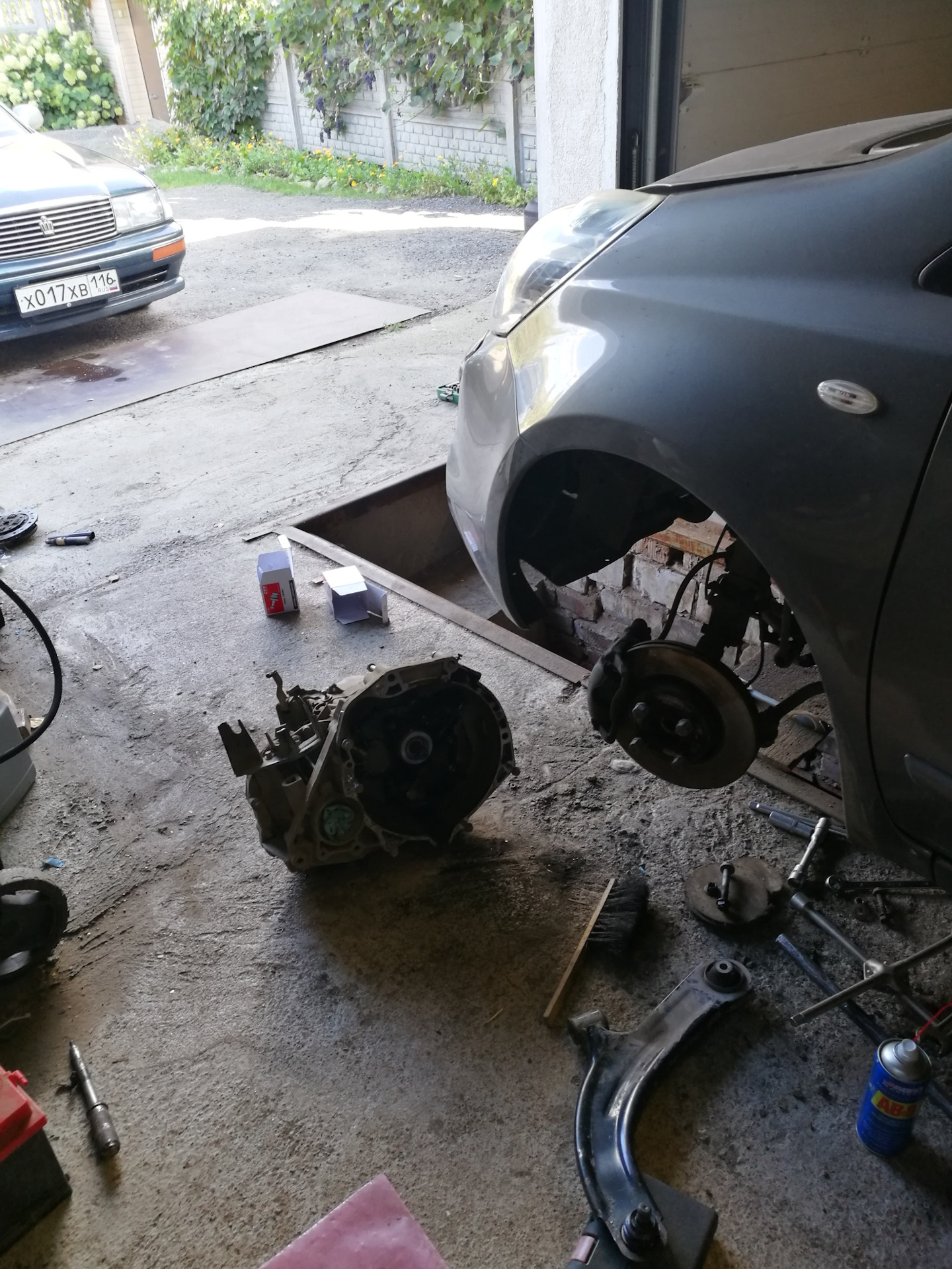

14) половиним кпп от двигателя.
Тут нам понадобится помощь товарища.
Для начала нужно поддеть отверткой стык со всех сторон, после чего можно потихоньку стягивать кпп в сторону левого колеса и благополучно ее снять.

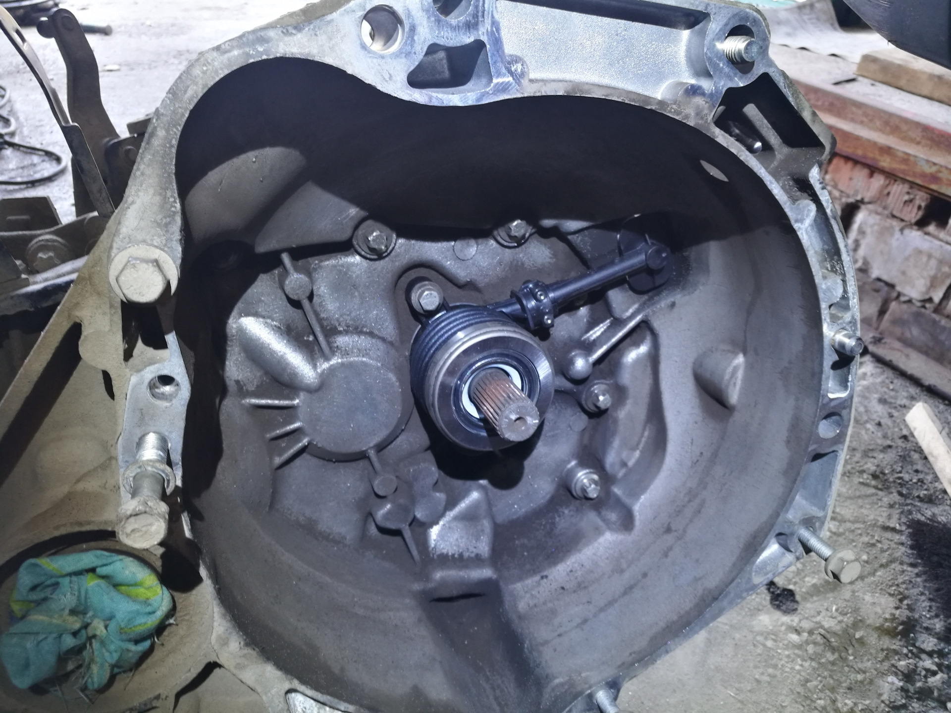

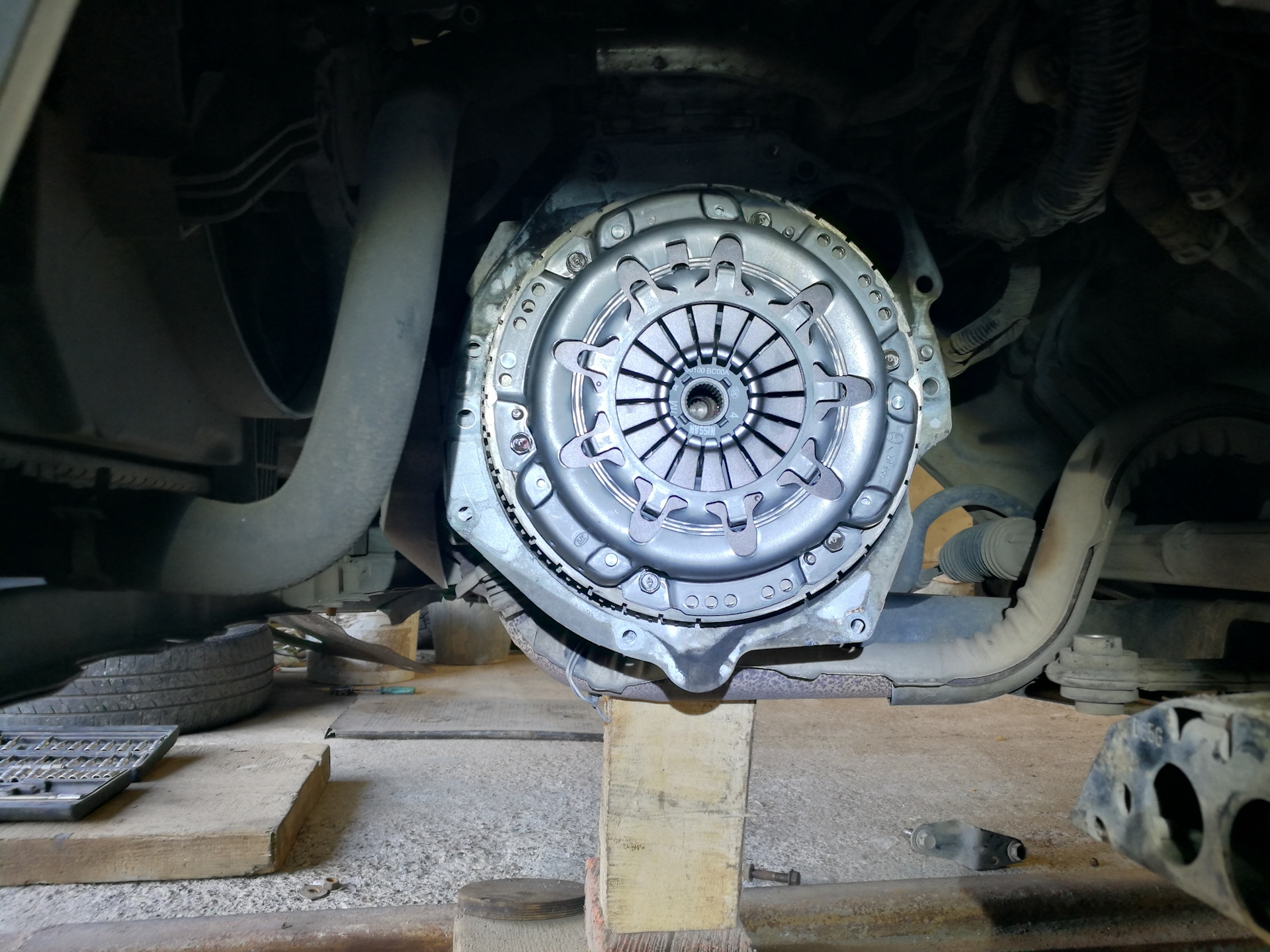

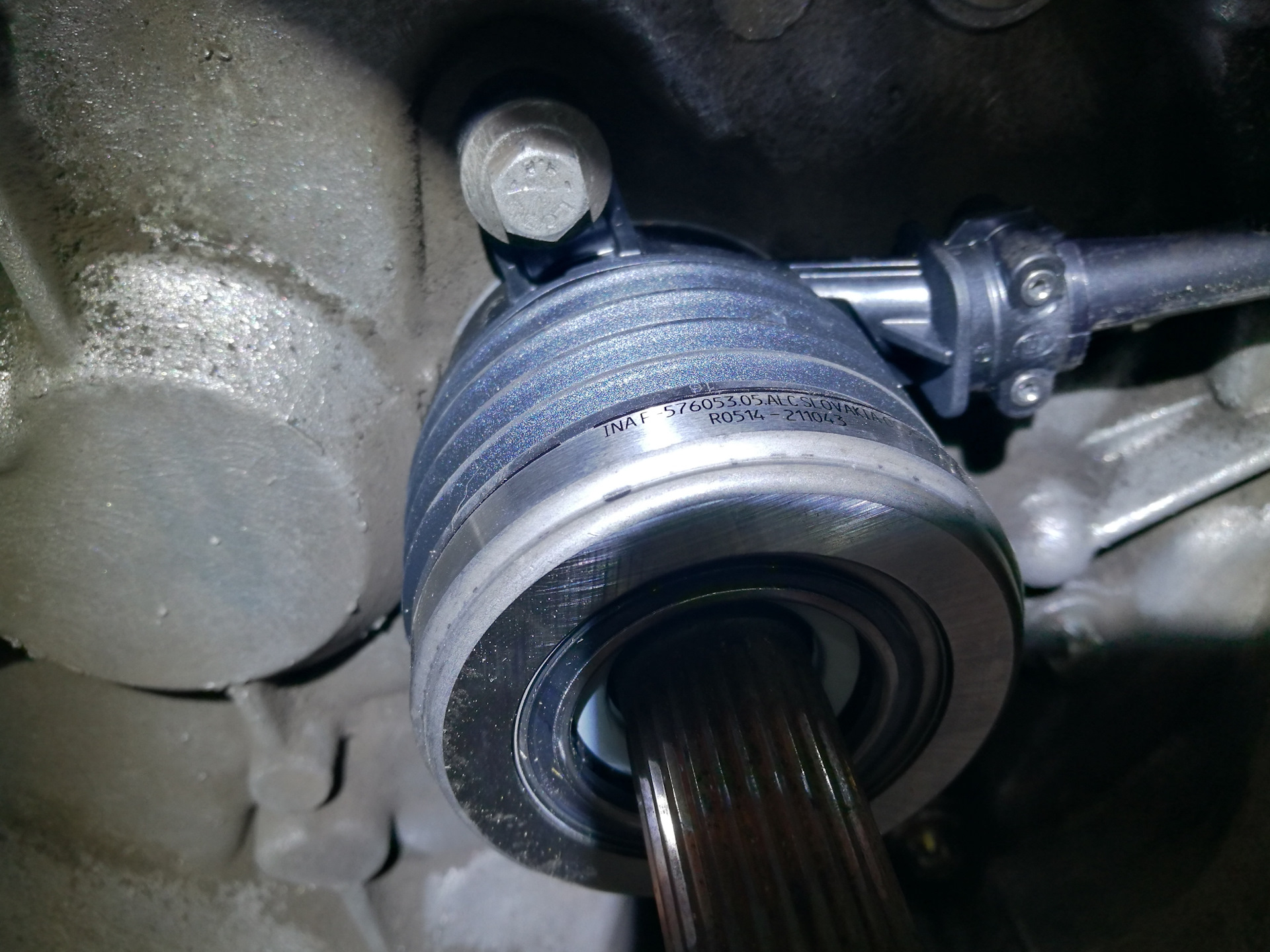

15)Открывается доступ к маховику, откручиваем 6 болтов корзины сцепления и снимаем её. Перед установкой нового комплекта все обезжирить ацетоном.

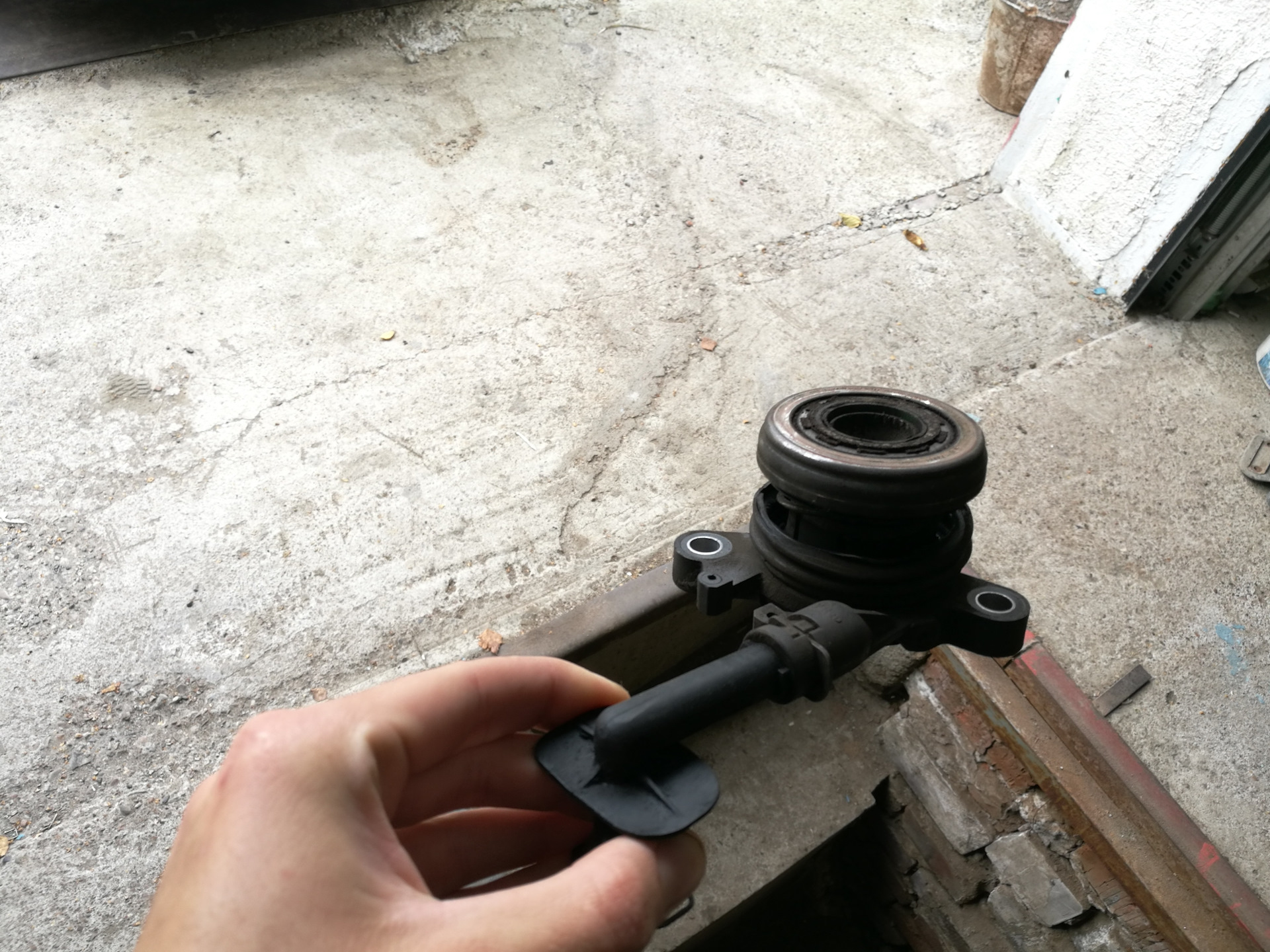

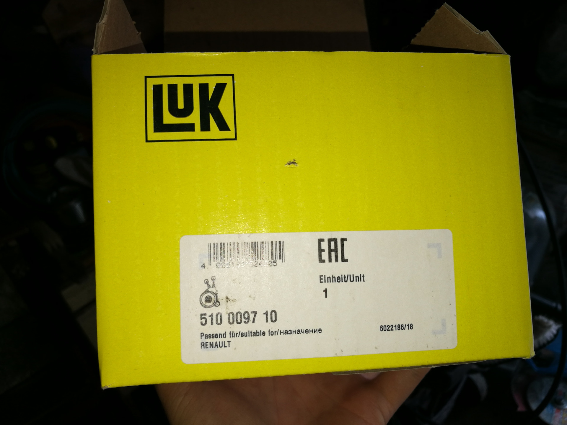

На кпп устанавливаем новый выжимной подшипник.

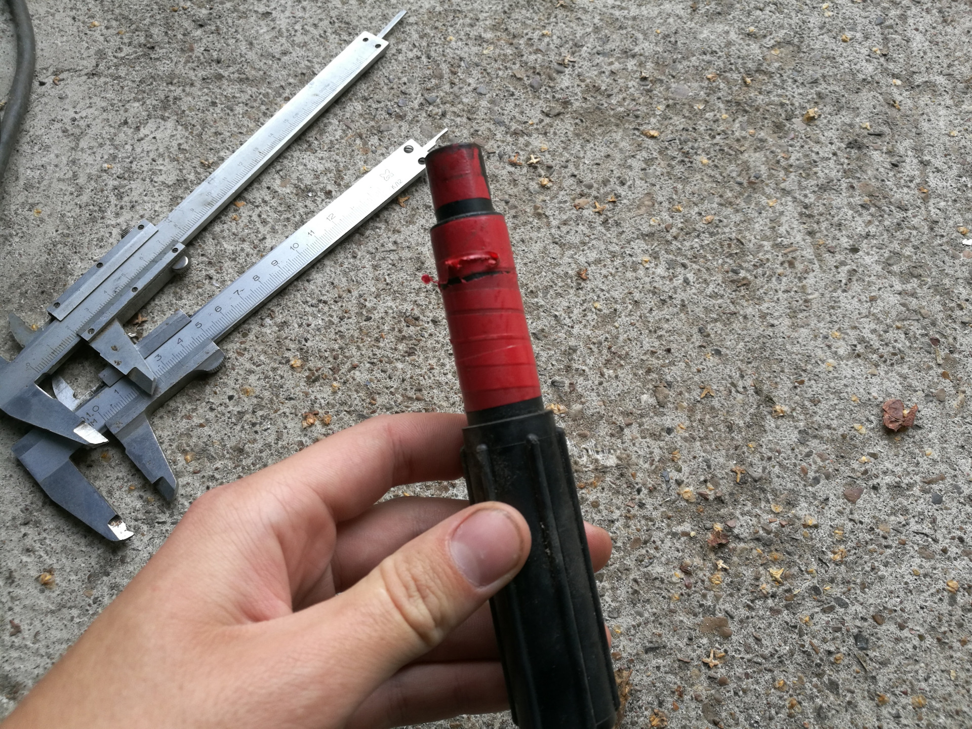

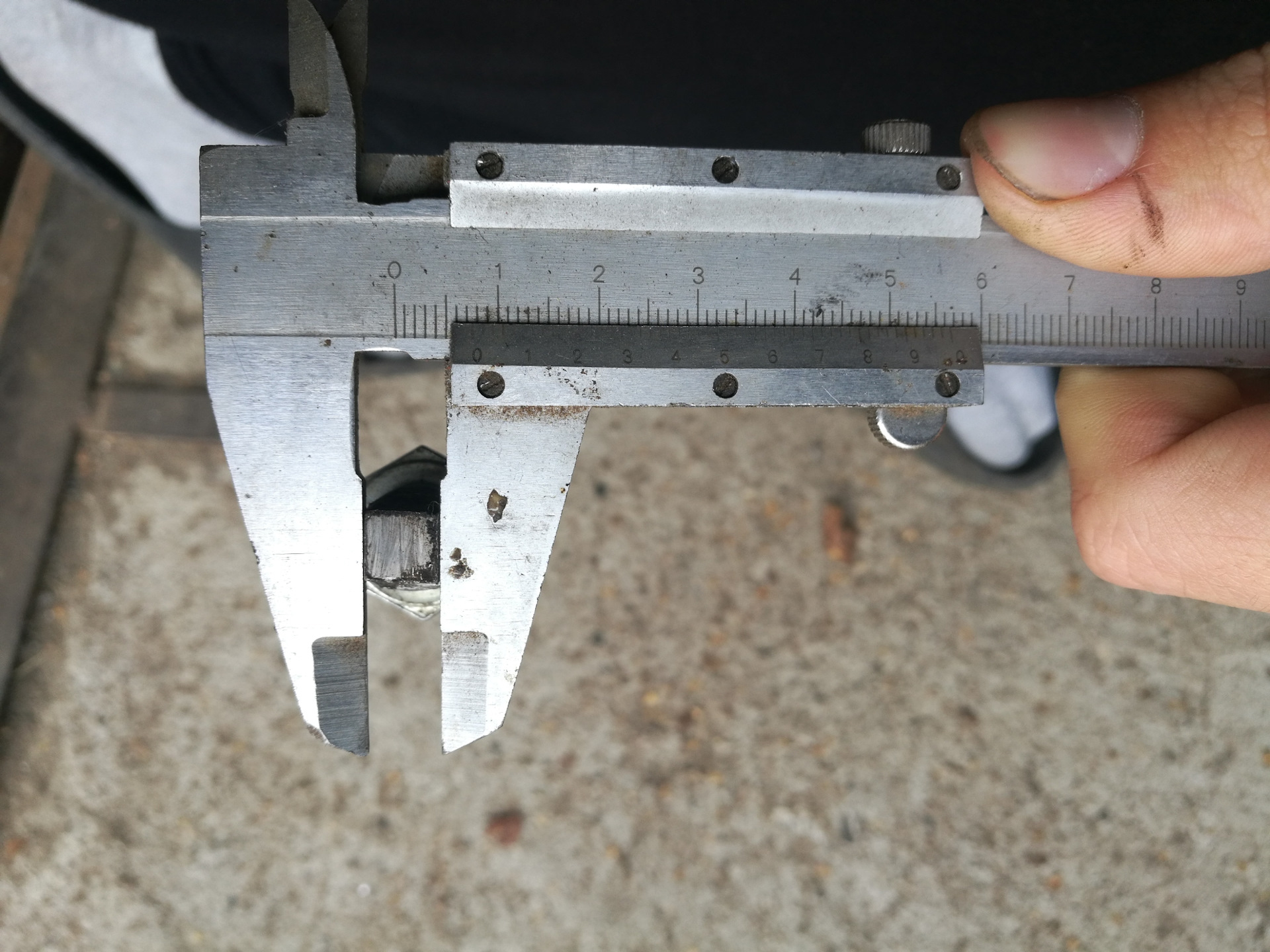

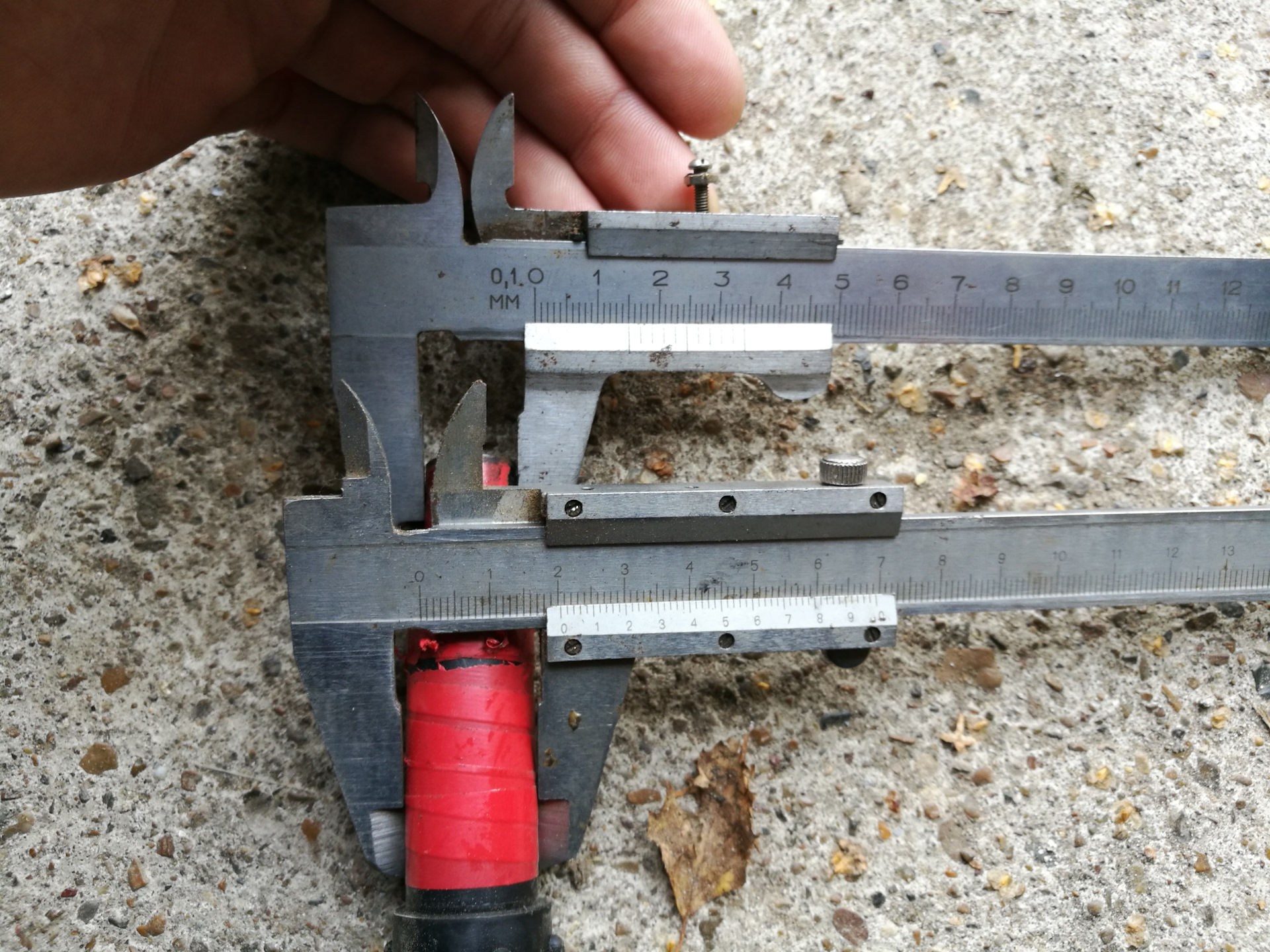

16) устанавливаем новый диск и корзину на маховик, воспользовавшись оправкой для центровки диска сцепления. Размер оправки приложу в фото.
17) производим сборку в обратном порядке.

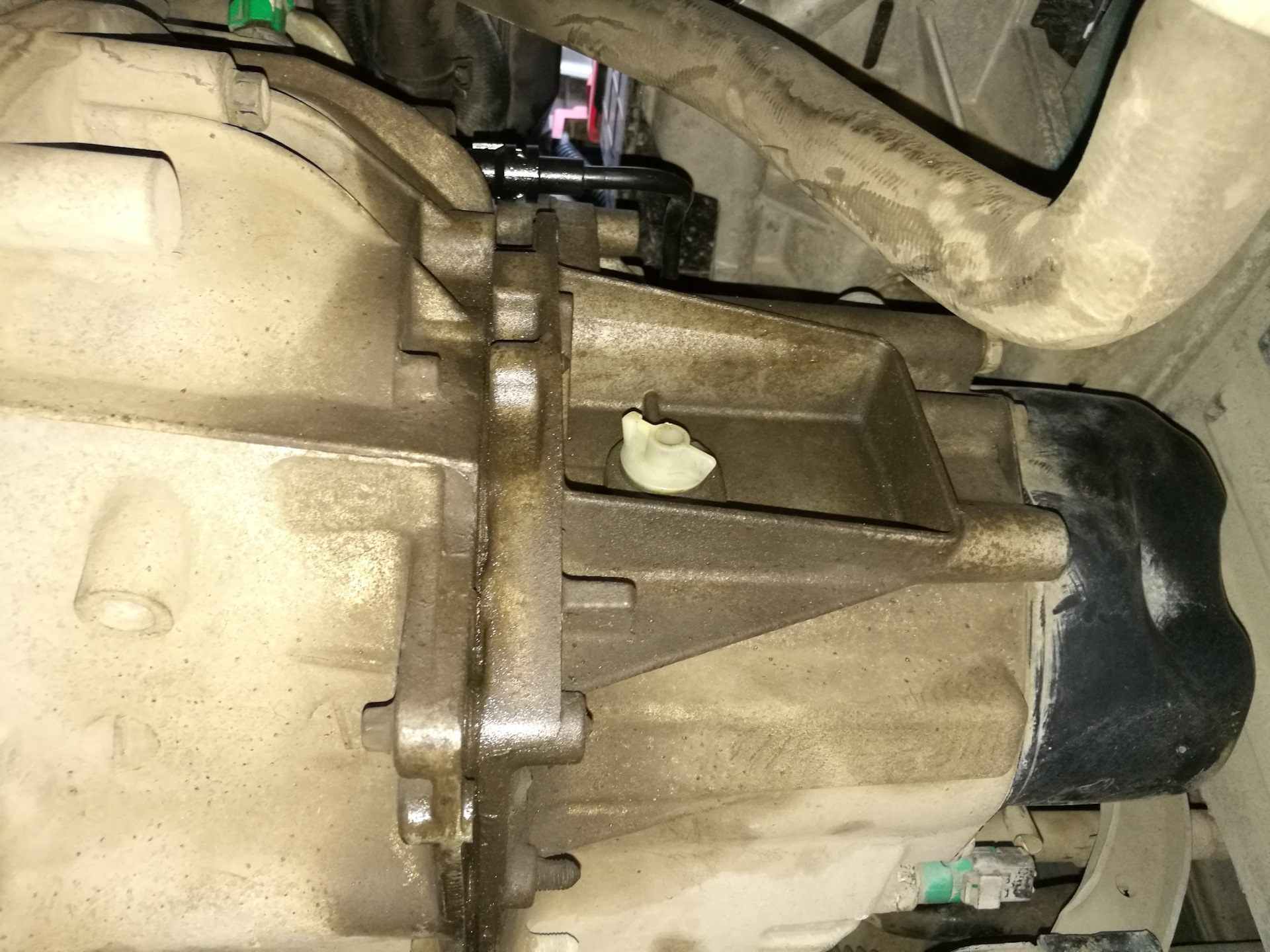

Масло заливается через белую пробку, которая находится спереди кпп если смотреть по ходу движения. Примерный объем 2.5л. Заливное отверстие является так же уровнем, т.е. как только оттуда пойдет масло, значит больше лить не нужно.

Какой фирмы диск лежал в оригинале?
Luk
Ок, спасибо.

Первая машина, первый опыт вождения, третий владелец. Какие скелеты были там до меня — хз. Поэтому, что быть уверенным — поменял. Хотя по факту, только выжимной нуждался в замене, был люфт, а корзина с диском ещё побегали бы.
