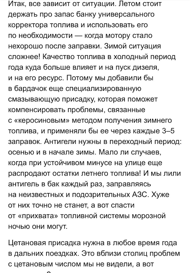

У меня первый дизель и первая зима. До этого только бензин с которым зимой проблем нет. Вот и задался вопросом нужно ли лить антигель или нет. Много почитал и пересмотрел в интернете так и не понял. Кто говорит помогает, а кто то и так ездит и ничего не заливает.фильтр вроде как у нас греется и запорафинется не должен. Вебаста штатная установлена. Подскажите как кто пережил зиму на тигуане 2 TDI 150л.с? и надо ли заморачиваться с антигелями? или соляра на АЗС вовремя меняется на зимнюю. живу в московской области. Может если время и желание будет, попробую пару разных антигелей и в морозилку их. и напишите какой антигель попробовать в морозилку посмотреть застынут или нет. За ответы заранее спасибо.

Всем спасибо что откликнулись. я понял для себя, что если в москве и области заправляться то лить ничего не надо. а если куда подальше где качество ДТ непонятное то лучше залить. Пришел к выводу что куплю 1 банку и буду возить с собой на всякий случай если куда поеду.
