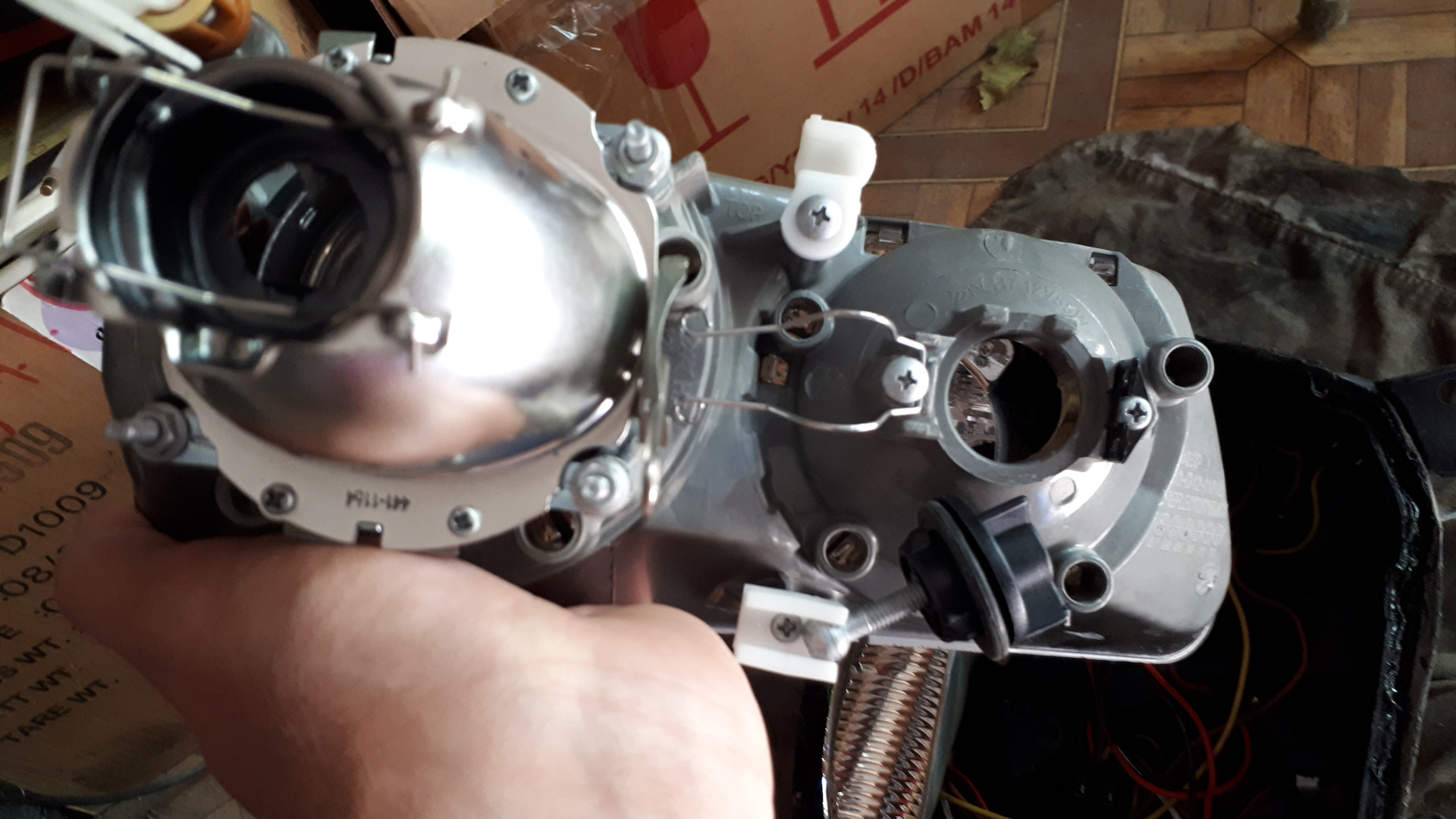

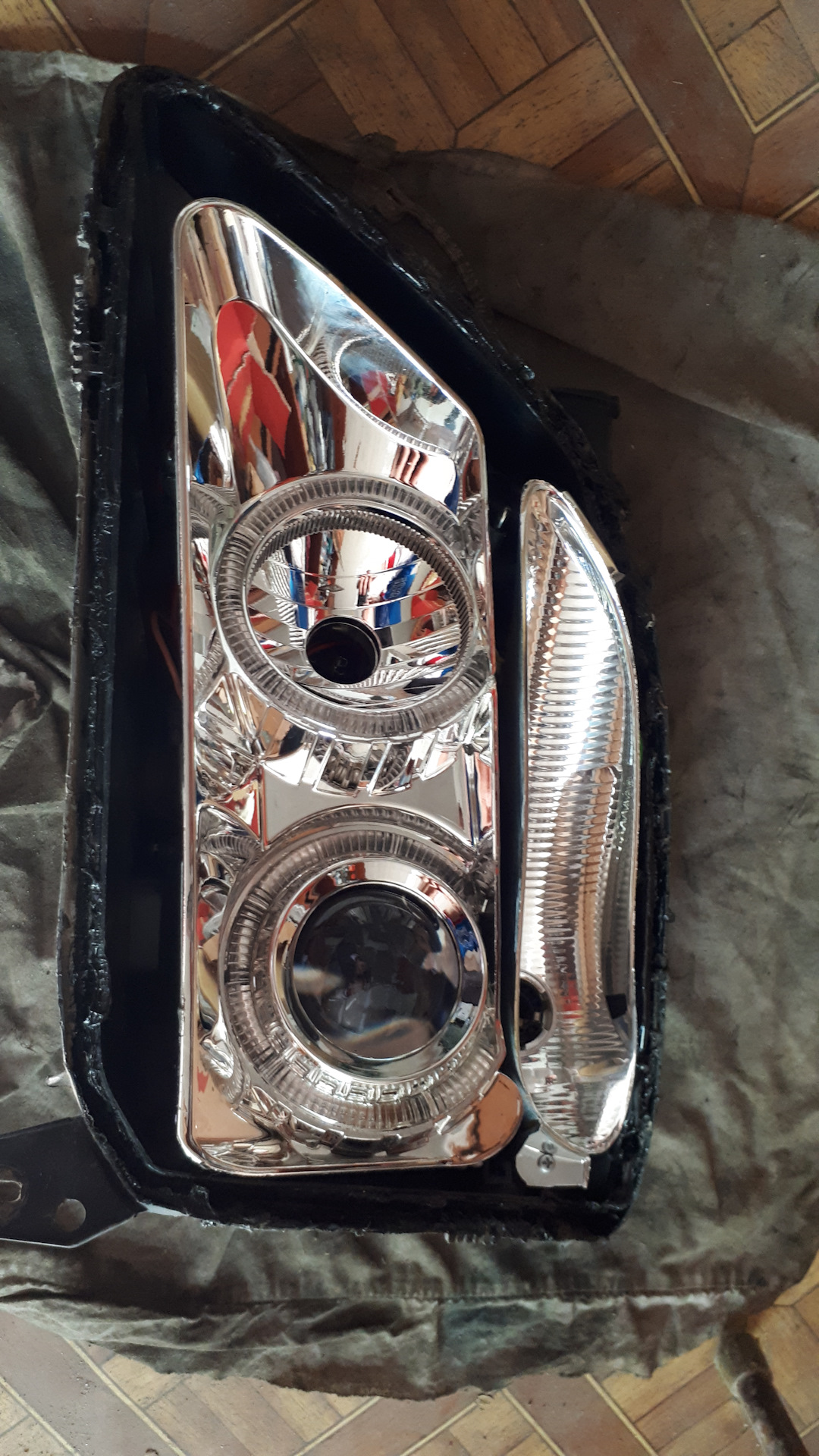

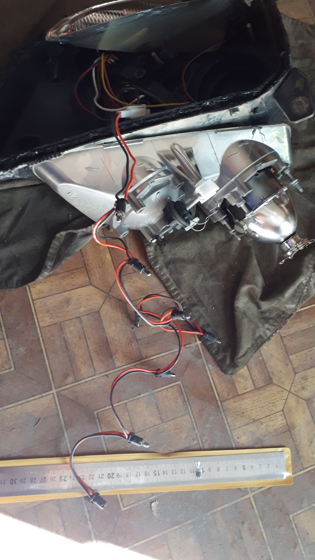

В общем данные фары были за недорого приобретены на вторую вектру, но вся соль в том, что часть диодов в глазках не горит. Так вот интересно, кто-нибудь их ковырял уже?

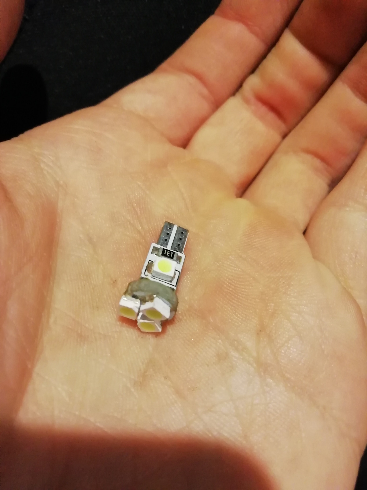

А что у тебя?диоды?И какие?есть фото?
не диоды. пробовал ставить диоды, да светят хорошо, но нужна обманка, комп ругается и моргают. обычные лампы как показал Frontovik
ХммА у нас часть диодов не горит, но комп все равно не ругается
а может дело именно в самих диодах? они часто глючат
Такие там стоят
ну да такие и стоят, но у меня галогенки. с ними не ругается комп и не моргают, ну по крайней мере у меня

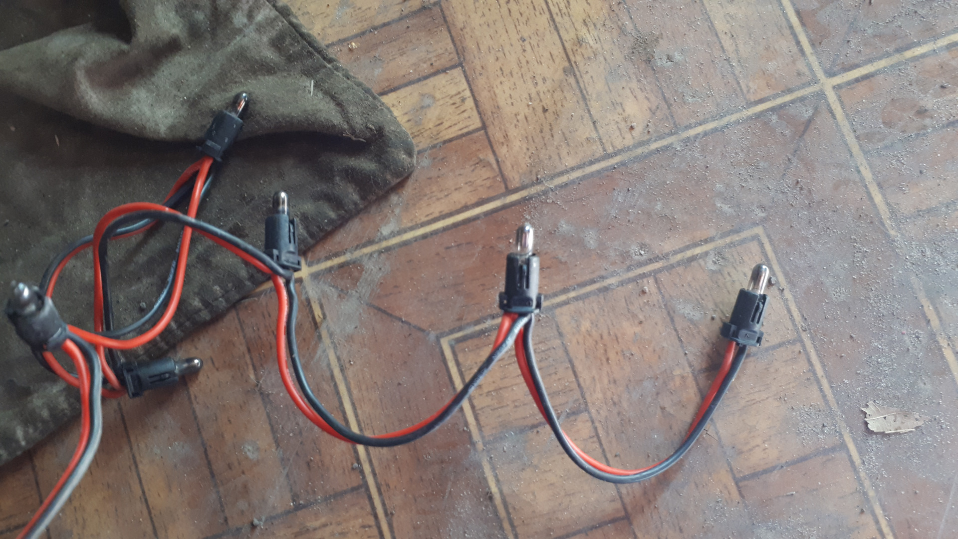

На эти комп не ругается, но несколько не горит, несколько начинает мигать через какое-то время. И естественно они мигает когда идет проверка

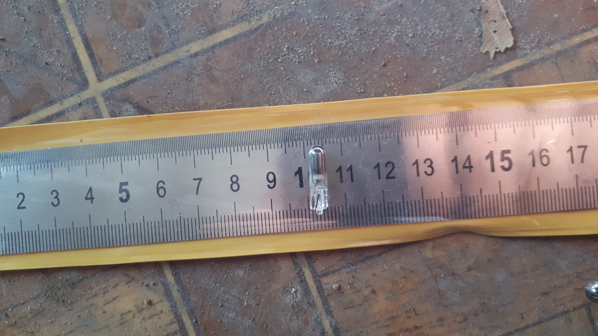

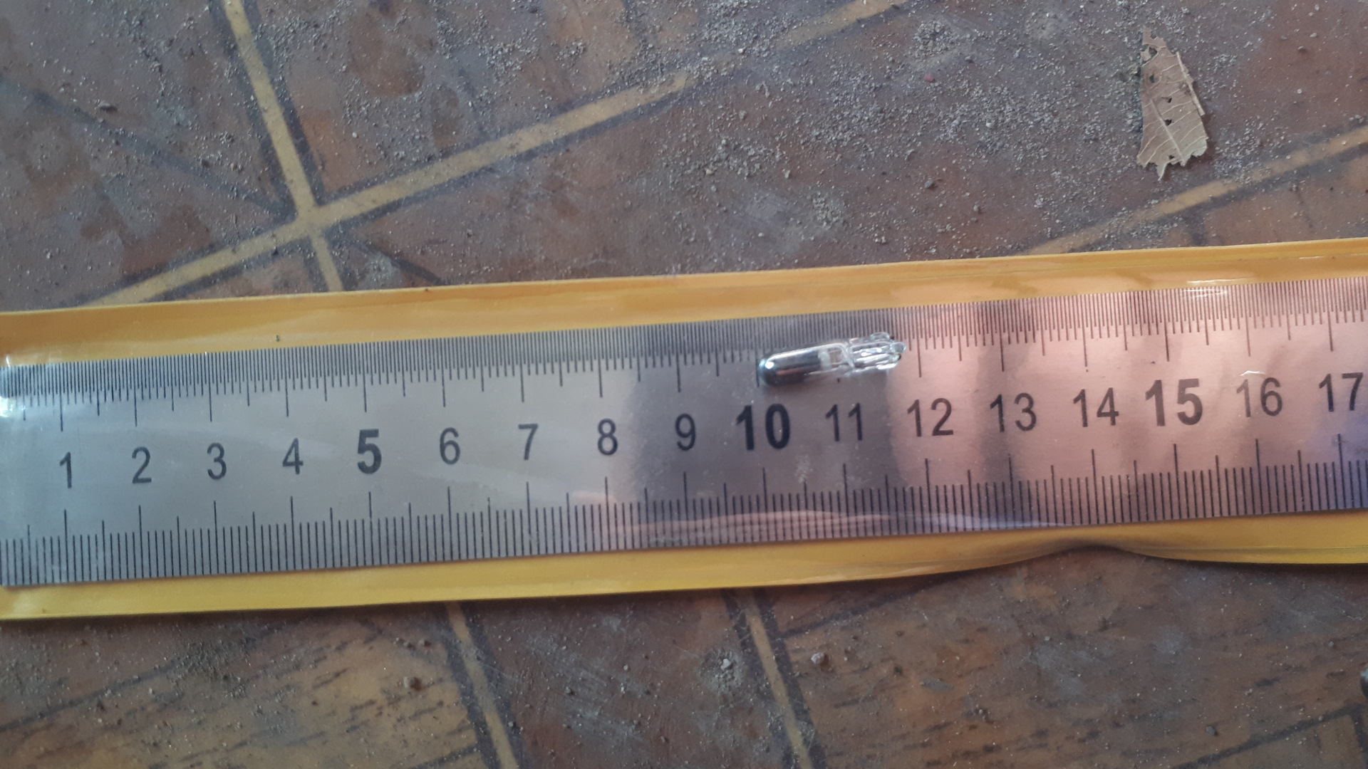

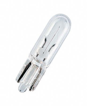

у меня депо такие с глазками, но дорест, там мелькие стеклянные лампочки, но менять их удобно, когда фара на руках.
А можешь показать, что за лампочки?
завтра в гараже буду, не забыть бы сфоткать. безцокольные. как на габаритах только мельче, по длине такие же, но диаметр потоньше
Буду очень признателен
proviz
Такие?
наверно они, похожи по крайней мере
Тогда понял, спасибо, попробуем захимичить что-нибудь)

Разве диоды?
Диоды.
не заводское
Может быть
сгорели или контакт подгнил
Сгорели
