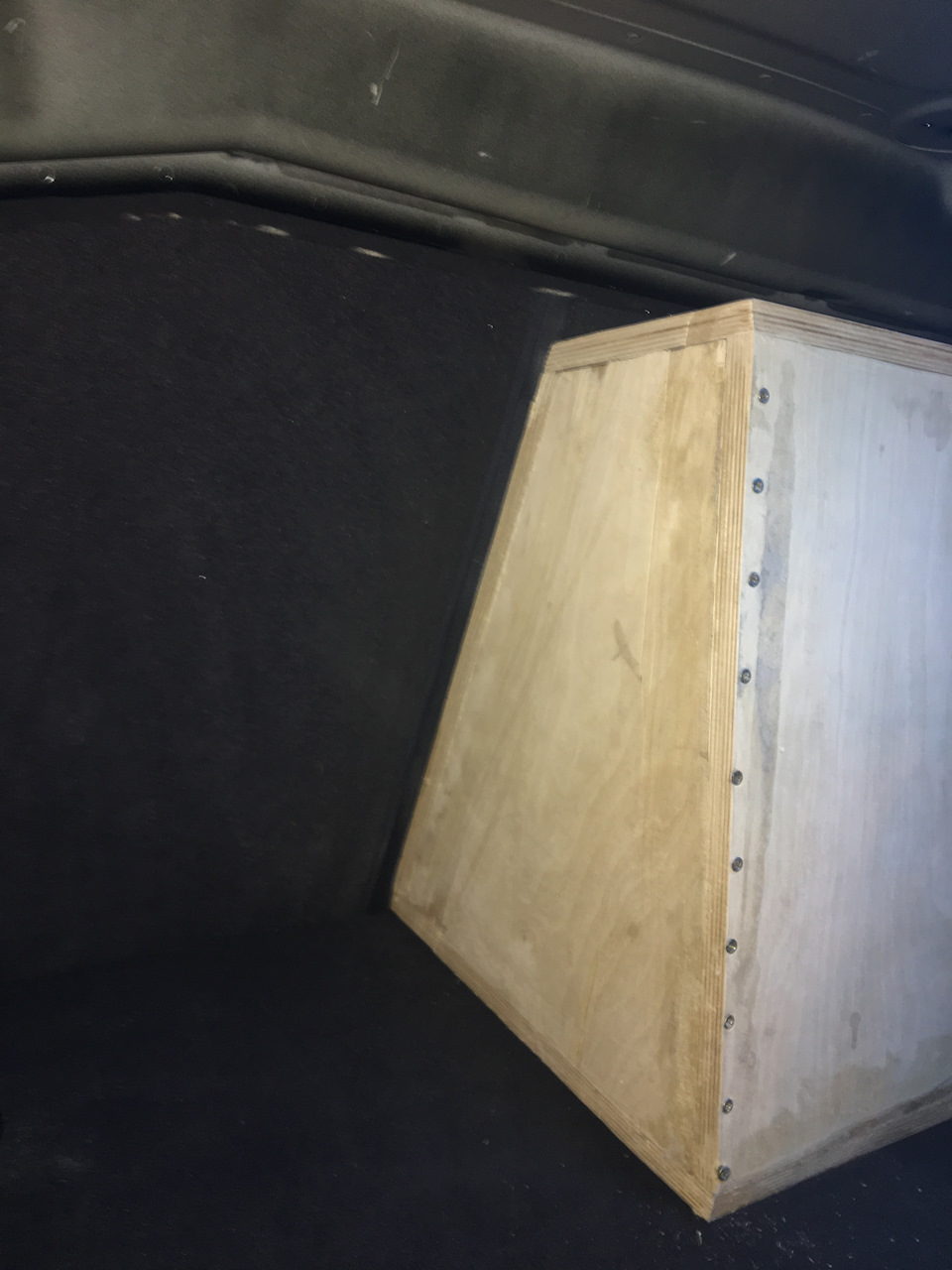

Начал все с построения короба для динамика. Динамик был приобретен не просто так, именно такой я уже имел в пользовании раньше и знал, что он имеет очень хорошие характеристики и самое главное ему необходим совсем небольшой короб. Так же из плюсов его могу отметить разноширокость воспроизводимых жанров, некоторые заточены исключительно под нигеров или попсу, этот может все. Да и главным критерием было не добиться эффекта тряски всего в машине, а получение качественного звука, а именно НЧ, т.к. СЧ и ВЧ мне хватало с головой.
Исходя из личного опыта и статей из автозвука, имеем оптимальный размер короба для динамика в 14л, но это в теории, на практике для более мягкого звучания нужно накинуть пару литров, из прошлого опыта был сделан выбор в 18л чистого объема.
Далее уже начинается расчет и выбор необходимых размеров. Короб старался сделать максимально компактным. Для этого пришлось нырнуть в багажник и замерять угол наклона спинки и угол наклона пола в багажном отсеке, чтобы в дальнейшем короб имел правильную форму и не опракидывался назад. После снятия всех мерок очень полезна программка Google sketch up, в ней можно построить по своим размерам нужный короб, виртуально его улицезреть и получить все необходимые размеры для раскройки материала.
После вырезки и сборки короба прикидываем его уже на его будущее место и оцениваем как все встало.
После уже вырезаем отверстия под динамик и терминал для подключения его к усилителю, обтягиваем карпетом.

Почему верхняя крышка, одна сторона шире другой?
Потому что пол ближе к седушке поднимается. Все считалось и замерялось
Подскажи а размер лицевой стенки какой? Ширина есть, высоты нету))) думаю по твоему раскрою сделать короб))
Ну судя по эскизам 39.2см. Там же по боковине можно посмотреть. Короб и динамик давно проданы и установлено Bose
И на боковинах не подскажешь размер))) если конечно помнишь))
Так боковины вроде как полностью и на чертеже расписаны
По низу нет размера
Часть которая «основа» сожержит этот размер, не ленись, включи мозг)

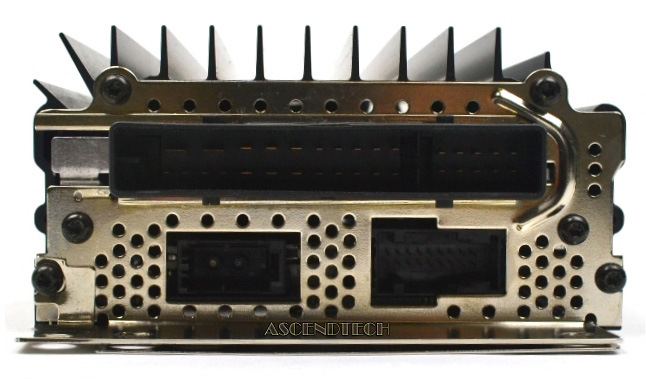

Всем, привет подскажите пожалуйста, есть ли у кого нибудь распиновка усилителя BOSE АМР 4166, смотрю в данной теме есть распиновка похожая на контактную группу моего усилка, идентична или нет вот вопрос, а что бы не думалось может у кого нибудь есть распиновка для данной модели.
Распиловка разная, ищи в интернете, видел не раз
Да если бы я нашел ее в интернете не стал бы сюда задавать вопрос.
