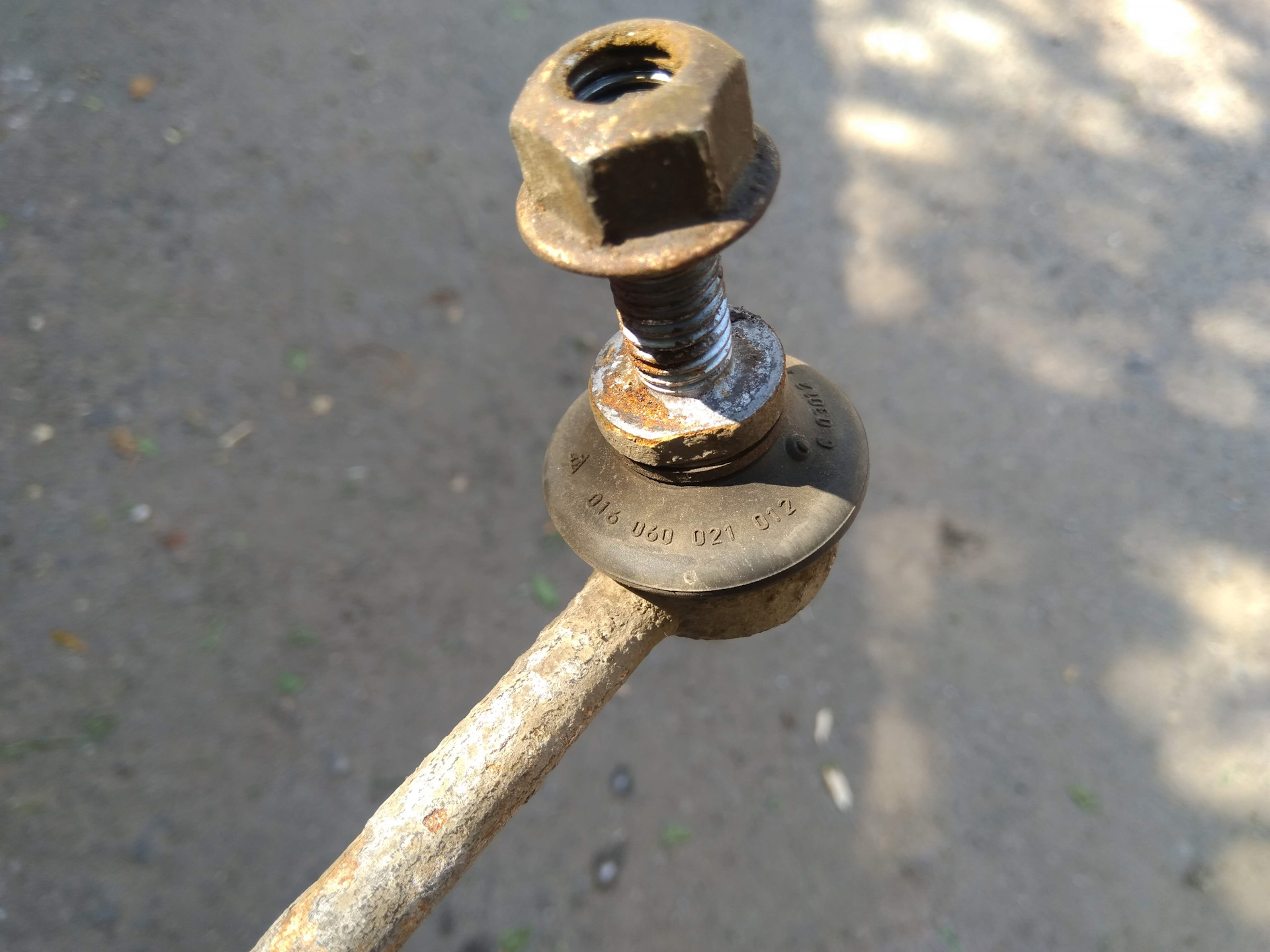

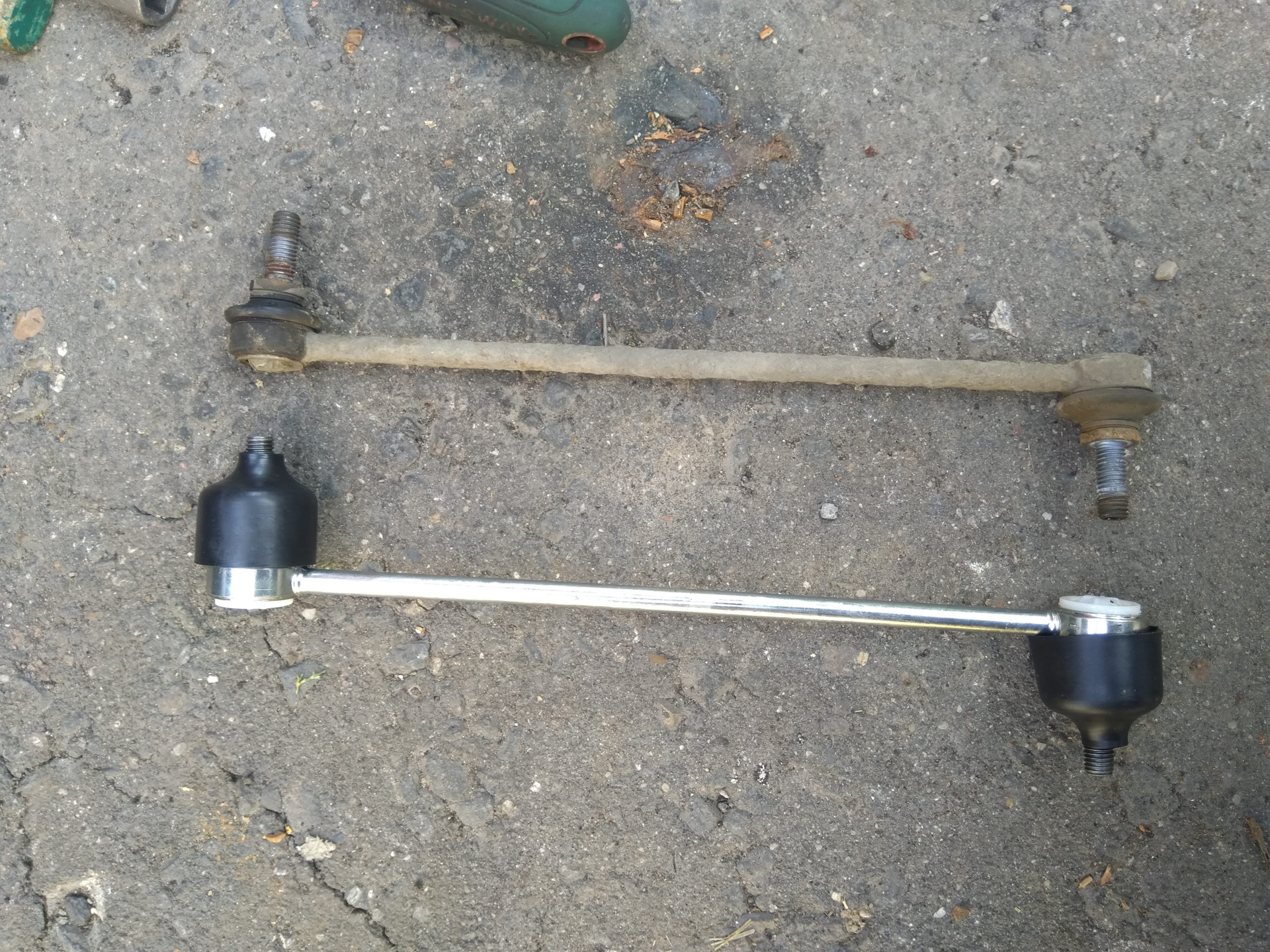

Привет драйв!
Наверняка всем знакома данная проблема — грёбаный стук на неровностях и при переезде лежачего полицейского?!
Меня этот стук достал и я решил исправить причину, а что из этого вышло смотрите ниже
Ну и для наглядности несколько фото
Какой же это кайф когда ничего не стучит и не раздражает! Осталось поменять шаровую снова и заняться задней подвеской, которая прям бесит!
