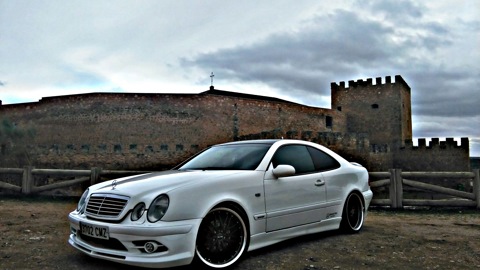

Все выходные провел опять с этим белым корешом! Но в этот раз не очень то доволен…Сам бампер он со стекловолокна жосткий и естественно не гнется так как оригинальный вот изза этого и все проблемы… :( ели попал в дырки передние направляющие затянул и увидел как в зазор под фарами легко пролазят пальцы! Посризал фортуной в некоторых местах где упирался в переднюю защиту вроде лучше стал прилягать… проблема номер два в месте где крепится бампер с крылом тела вообще мало даже дырку сделать не как… буду шайбой прижимать… успел еще ришетку прикрепить и поставить диоды начался дождь так и не дороботал до конца… оkey!)
Надеюсь на следующие выходные доделать и на покраску отогнать)

Ну да поставить его не легко подпиливать надо ато и наращивать я вот стекловолокна купил думаю укрепить с внутренней стороны ато жиденький какой то!)а так четинький будет смотрется хорошо!)

Именно так и есть… не знаю как другие садятся но етот не очень… твой как сел нормально или тож есть ньюансы?
Тот же гемор был. Приходилось резать, греть и стягивать по машине. Плюс где-то наростить. У многих тут польские обвесы и у всех тоже самое.

С этими бамперами гемор, мне ща тоже стеклопластиковый обвес ставят, маляр много матерится)
Да это внатуре геморрой! я сдерживал свои эмоции!)
