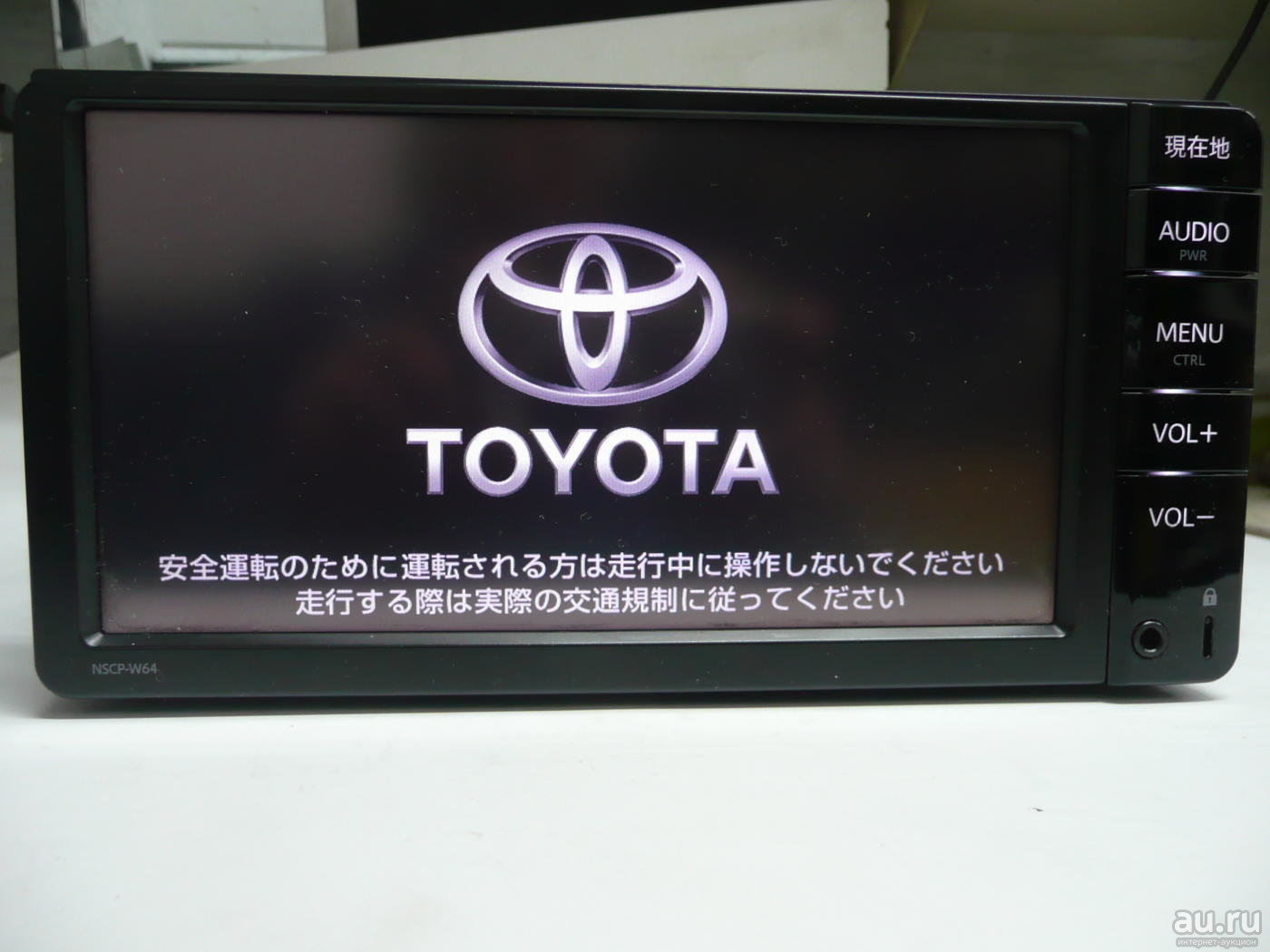

С Японии машина приехала с магнитолой NSCP-W64. Далеко не топовая модель, но основные нужные функции присутствуют. Проблема лишь в том, что она на японском, а яндекс-переводчик переводит как PROMPT в лучшие свои годы.
Решил свести воедино найденную мною информацию + личный опыт тыканья японских иероглифов с яндекс-переводчиком. Может кому-нибудь пригодится.

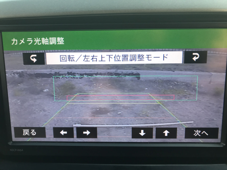

2. Настройка линий парковки

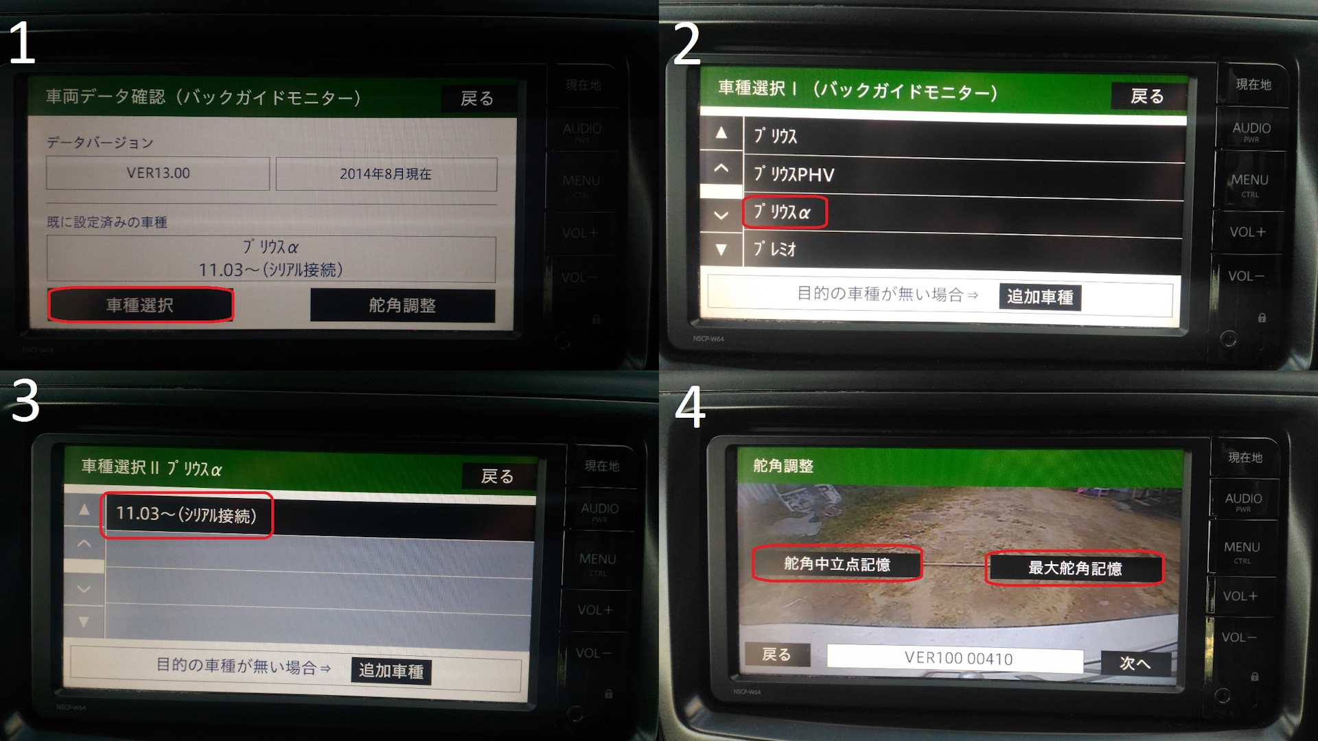

Для начала нужно войти в сервисный режим. Для этого зажимаем и держим указанную на рис. 1 кнопку (куча иероглифов) и включаем\выключаем габариты 3 раза.
На рис. 4 выбираем верхний пункт для настройки автомобиля с датчиком поворота руля (динамические линии парковки). Нижний пункт для машин без оного — соответственно линии парковки будут статические.
На рис. 2 ищете свой авто, предварительно в переводчике выучив как выглядит его японское название. Если его нет, возвращаемся на ход назад (рис. 1) и выбираем правый пункт.
На рис. 3 выбираете комплектацию. На рис. 4 начинаем настраивать:
Ставьте руль прямо и жмите пункт слева. Потом крутите руль максимально влево и жмите иероглифы справа. Далее крутите руль максимально вправо и снова жмите иероглифа справа. Если все сделано верно, магнитола перейдет к настройкам положения камеры.

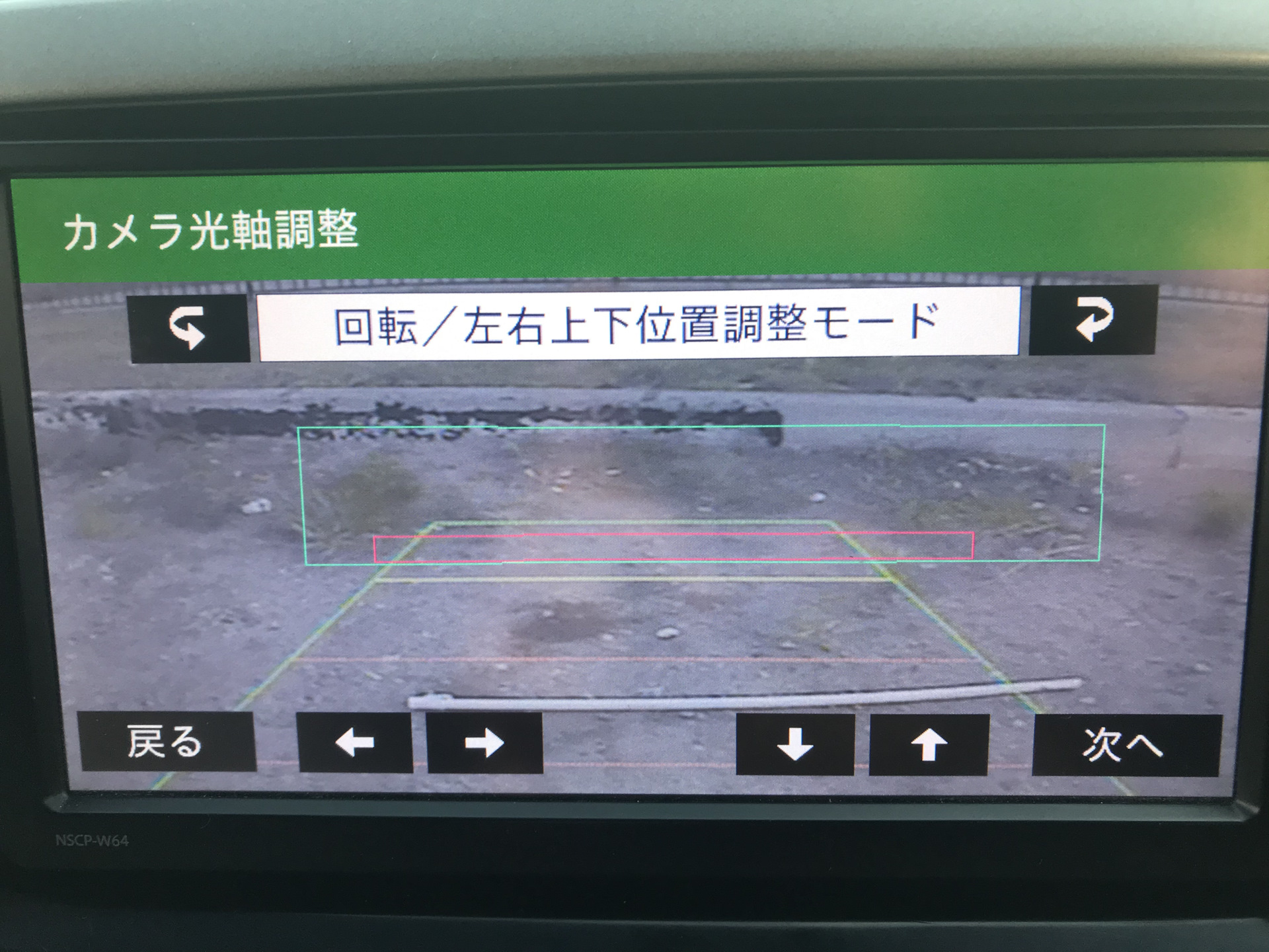

Здесь стрелками настраиваем:
— красный прямоугольник должен быть в метре от машины параллельно заднице авто
— правая и левая стороны красного прямоугольника должны быть соосны сторонам автомобиля
Для удобства можете положить допустим доски, как продолжение сторон автомобиля или тупо начертить на земле.
После того, как закончили настройку, жмите кнопку подтвердить.
Покрутили, проверили, жмите подтвердить. Должен быть слышен длинный сигнал и магнитола перейдет в начало настроек сервисного режима. Зажмите кнопку MENU — это перезагрузит магнитолу.

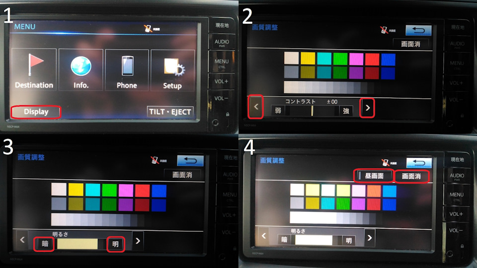

5. Яркость
На этой магнитоле яркость (контрастность и пр.) регулируется в двух положениях — при включенных габаритах\фарах и при выключенных. Если не хотите, чтобы магнитола меняла яркость в зависимости от включенных/выключенных габаритов – выключите (рис. 4) пункт слева (активен только когда включены хотя бы габариты).
Кнопка справа (рис. 4) выключает дисплей, что очень удобно ночью. Включается обратно нажатием чего угодно.

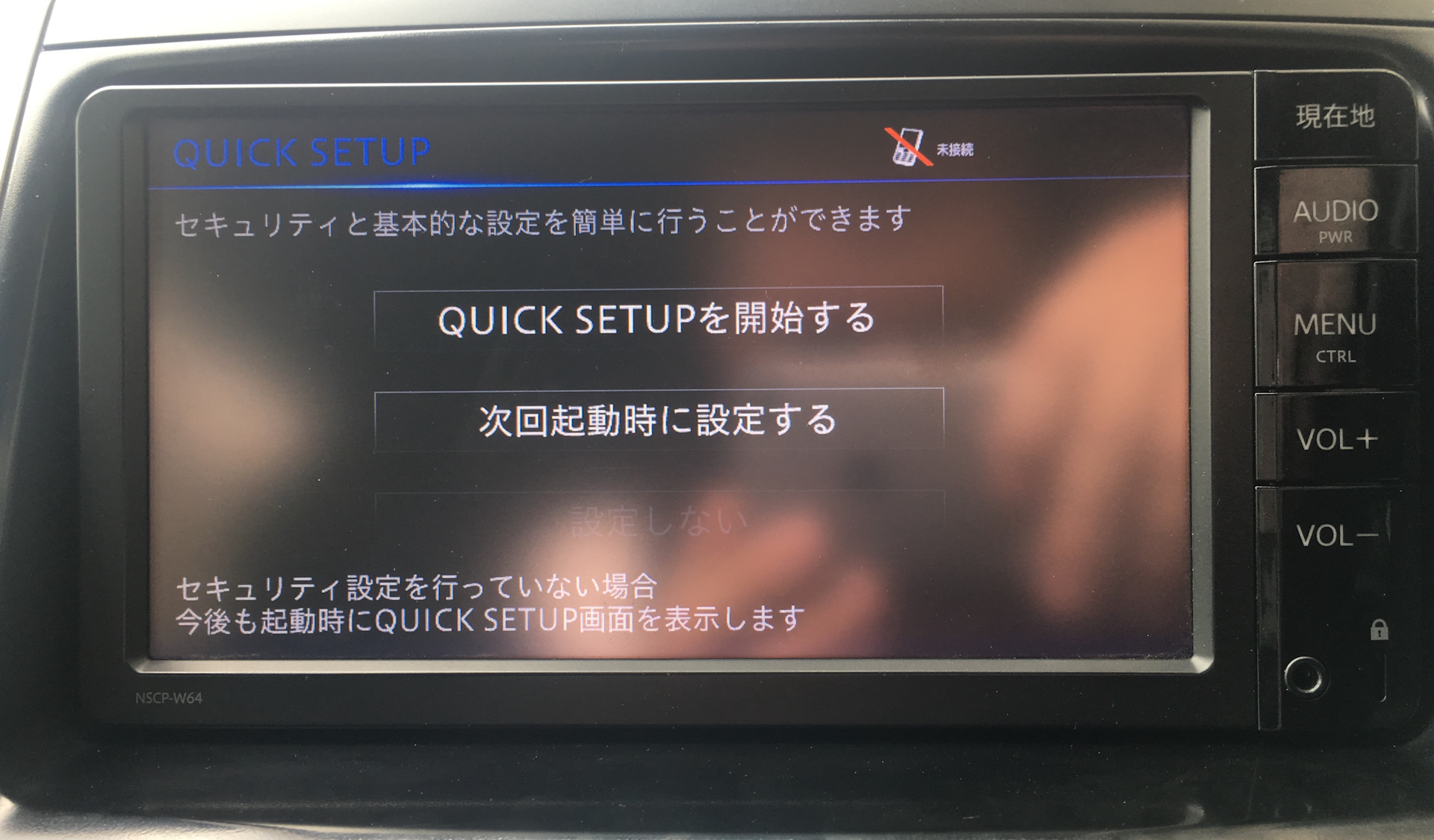

6. Настройка пароля
На магнитоле по умолчанию установлен пароль. Отключаете аккумулятор – нужно вводить пароль. Мне повезло, и добрый японец оставил подсказку по паролю (1111). Защиту паролем можно вообще отключить, но тогда магнитола при каждом запуске авто будет выводить окно QUICK START настроек, это будет дико бесить. А вот сменить пароль можно.
Сначала вводим подсказку пароля (рис. 3), затем сам пароль (рис. 4).
Проверяем, что мы там наводили.
Все, защита включена. Если забудете пароль, можете выкидывать магнитолу. (Или отдать её Doveryaev, он вам её взломает калькулятором ERC кода)).

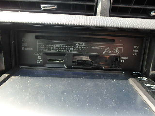

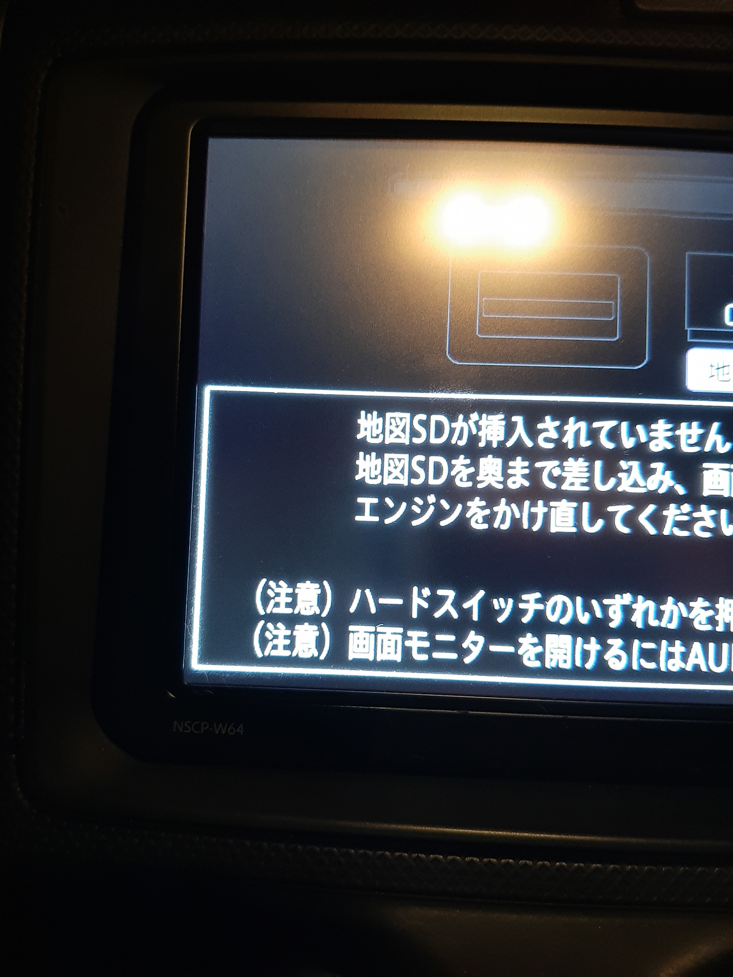

Подскажите, пожалуйста, как открыть слот для диска (, карты). Эти кнопки в меню не активны, но знаю, что должны открываться.

Здравствуйте, столкнулся с проблемой, нет динамических линий камеры, сделал все как у автора по инструкции, а динамических так и нет, есть статические, что делать, знающие люди?!)

У меня проблема не могу настроить камеру, кнопка настройки камеру не подсвечивается в сервисном меню. Камера не работает.

Доброго времени суток! Скинула клему и магнитола запрашивает SD карту, а её там нет. Вставляю с Аквы, магнитола такая же и SD на 16гб., но ничего не происходит.NSZN-W64T. Помогите!

Если при настройки линий заднего хода 4 пунк не нажимается — это значит, машина не под нее

Добавлю ещё 5 копеек. При настройке камеры, есть автоматический режим. Т.е. не нужно никаких досок ложить позади авто. После пункта выбора авто, выходит меню с двумя кнопками — авто и вручную. Жмём авто и балдеем.
Добрый день, не сдюжил я с настройками динамических линий на своем сурфе 215 (в списке авто не нашёл), разметку на земле сделал, но вот красный прямоугольник не уходит в низ на разметку в метре от бампера, может посоветуете, что я делаю не так?
Привет! Выбери любой авто и жми автоматическая установка.
Будь добр, пришли фотку меню, где есть кнопка автоматическая установка, не могу найти у себя. 89242051760, если возможно, то видосик на этот номер, за ранее благодарю

Добрый день! Помогите пожалуйста, проблема аналогичная, пришла машинка с данной магнитолой без загрузочной карты, при установке адаптера встала в блокировку, местные спецы пока ничем помочь не могут( Не могли бы поделиться образом загрузочного диска?
Вечер добрый, приехала axio без загрузочной sd карты, не могли бы вы скопировать содержимое скинуть вайбер, ватсап, телеграмм?

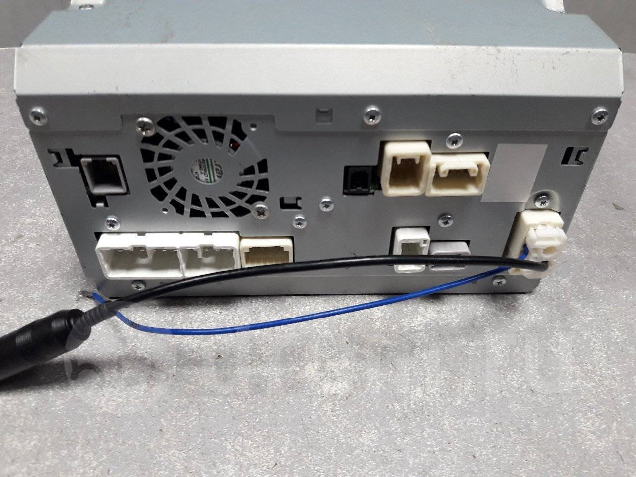

а куда ФМ-переходник подключать, на задней панели в этой магнитоле нет разъема под антенну?!

Доброго времени суток, купил машину с таким же мафоном, а sd карточки нет, могли бы вы скинуть образ своей?

Спасибо за статью. А не подскажешь к задней панели магнитоллы где вход на антенну чтобы подключить конветор fm?
не знаю, но люди говорят что с конвертором звук становится хуже, поэтому я бы не заморачивался.
Да все разобрался, штекер под поролоном был спрятан, фм ловит наши каналы. Местами фонит, но не критично)
Привет! ну так где за магнитолой фм-переходник ставить, или за задней стойкой?
За магнитоллой на задней крышке
там такого разьема нет
