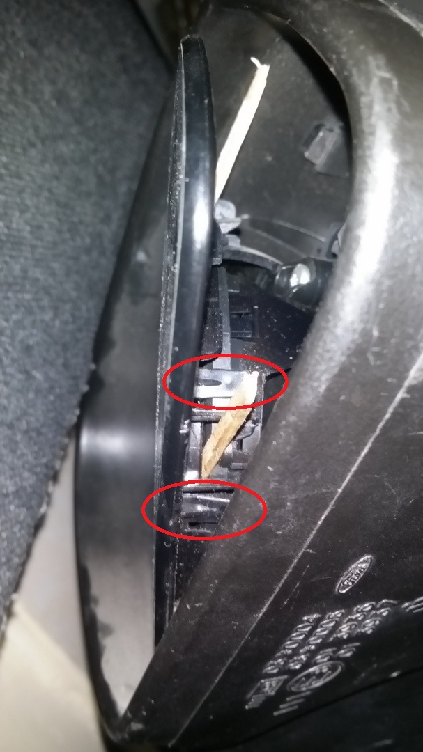

1 — Выгибаем зеркальный элемент, и отводим защелки (Те что рядом) по одной немного отгибая зеркало, далее просовываем между ними зубочистку и обламываем ее (Чтоб не защелкнулись обратно), делаем аккуратно и без фанатизма, ибо можно зеркало разбить
И так с 3 сторон, куда подлезать удобнее будет, потом его покачать и оно отщелкнется с 4 комплекта защелок

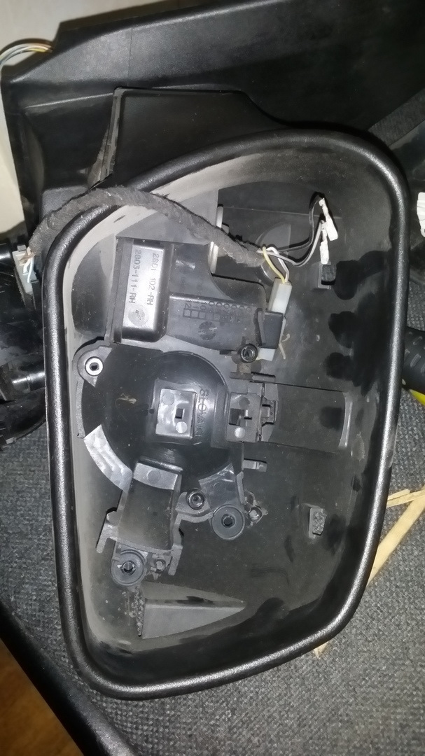

отключаем провода (тоже сложности нет) и убираем зеркальный элемент

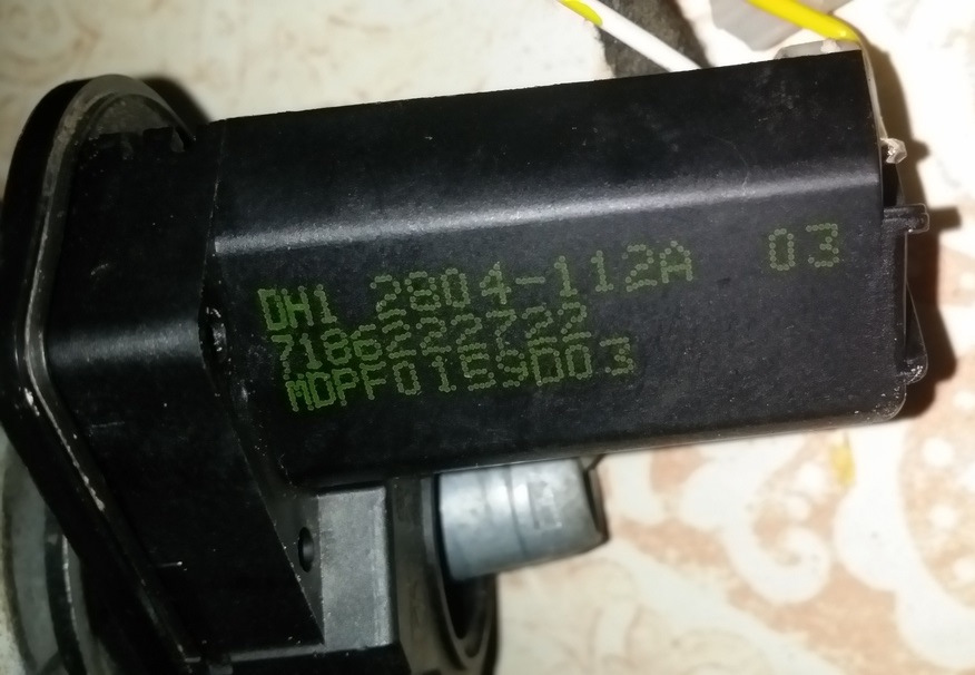

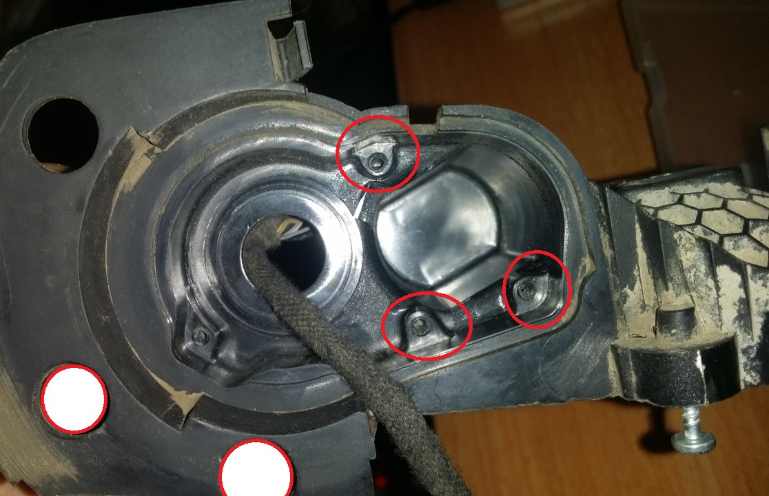

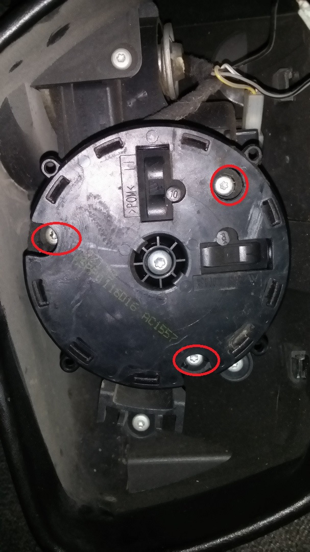

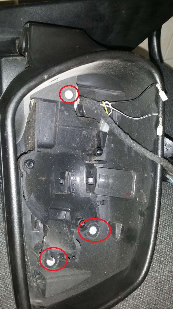

2 — снимаем мотор — 3 винта Т-10
3 — снимаем кожух, 3 винта Т-10

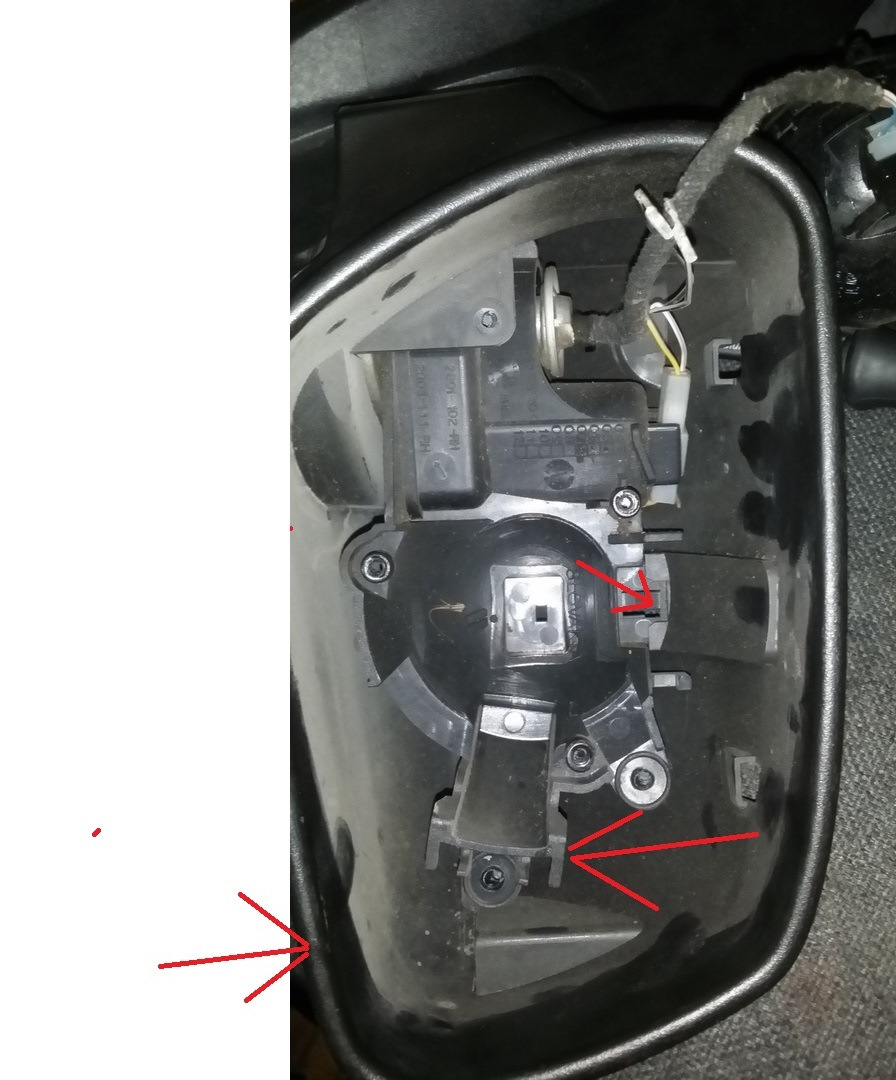

Далее жмем на защелку и немного покачивая сжимаем по стрелкам
как отщелкнется, снимаем внешнюю часть

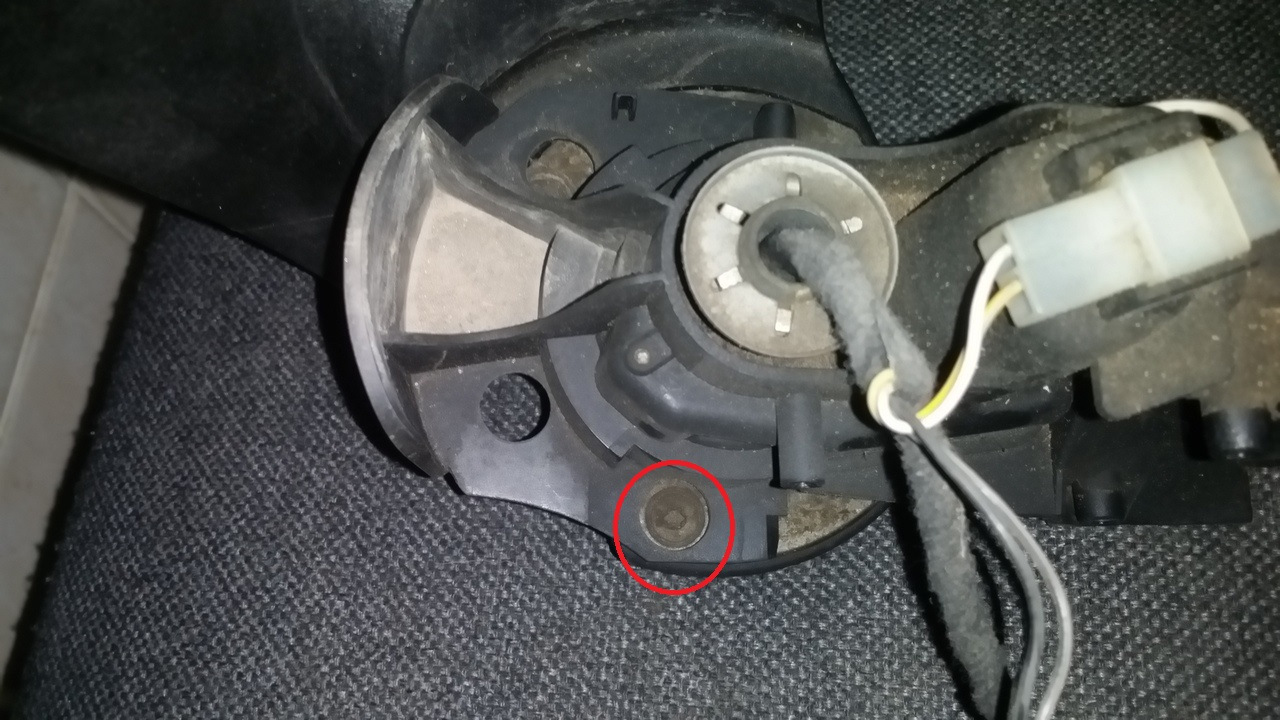

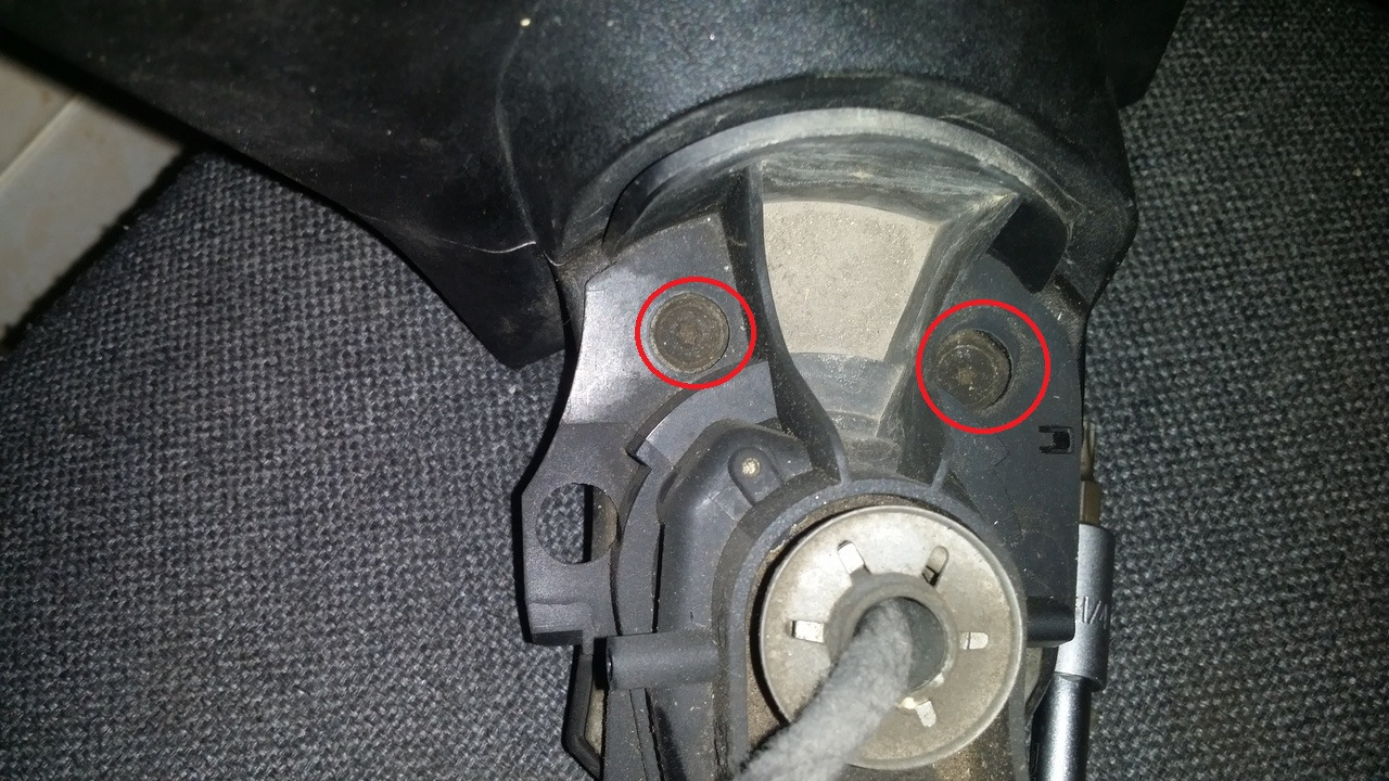

если зеркало было вывернуто, то просто откручиваем винт, Т-20, если нет, то выворачиваем его (Уже сложнее квест)
Потом выворачиваем обратно и выкручиваем еще 2 винта
И после этого снимаем его с крепления к двери

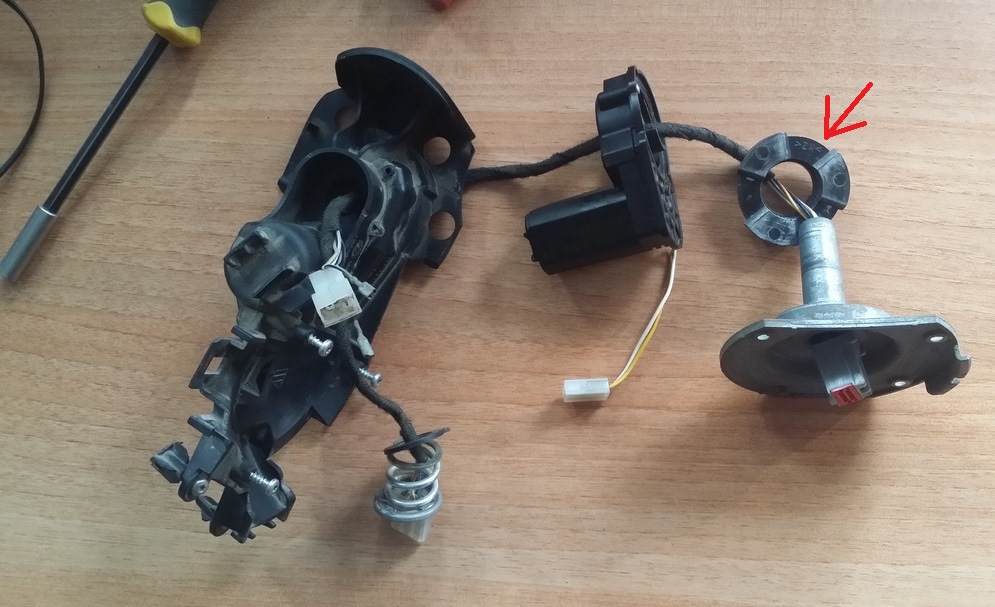

Теперь разложим на столе

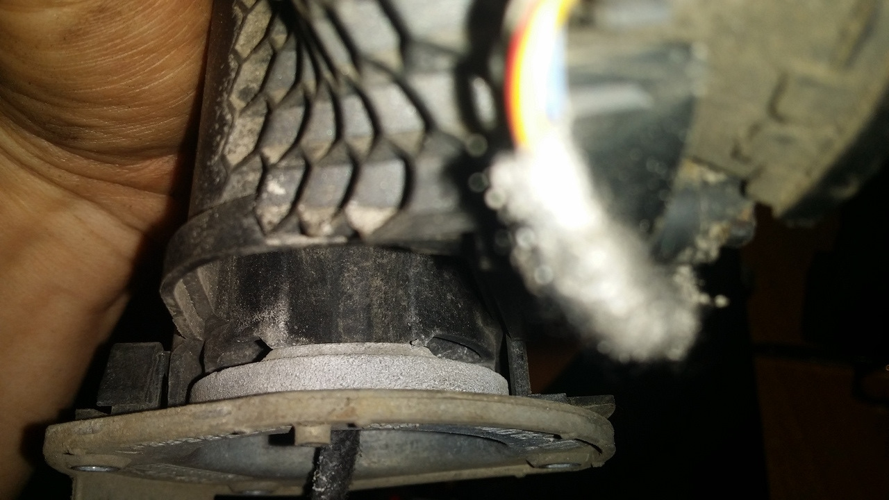

Я очень сильно сомневаюсь что эта шайба есть на зеркале без электро складывания, там вроде наплыв пластика
Фото механизма (Фиестовский)
Осталось перебрать штатное зеркало и собрать одно
