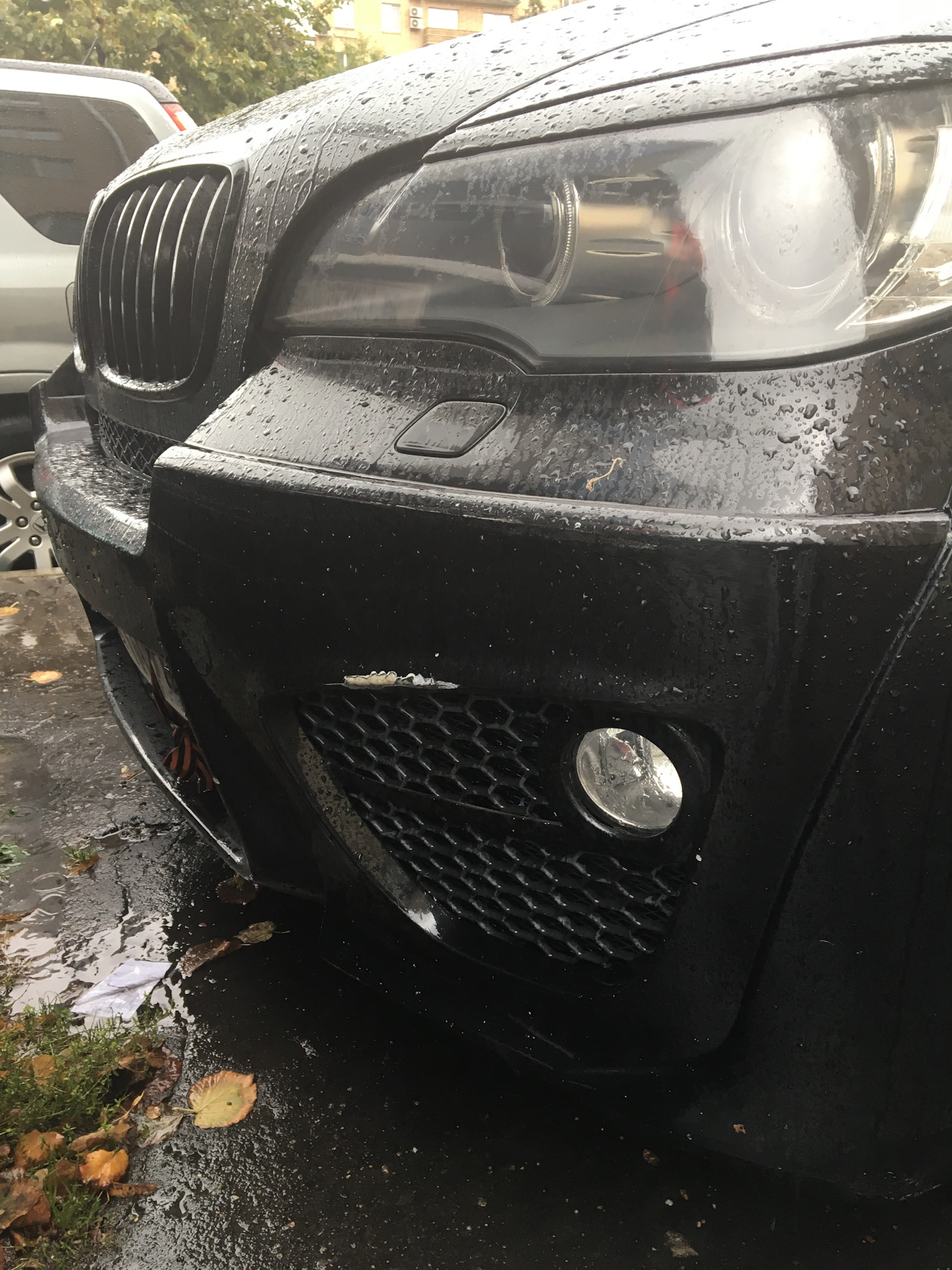

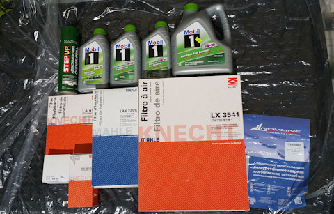

120 000км. Пришло время провести глобальное ТО. Плюс к этому во дворе притерли передний бампер и погоню менять его по страховке.

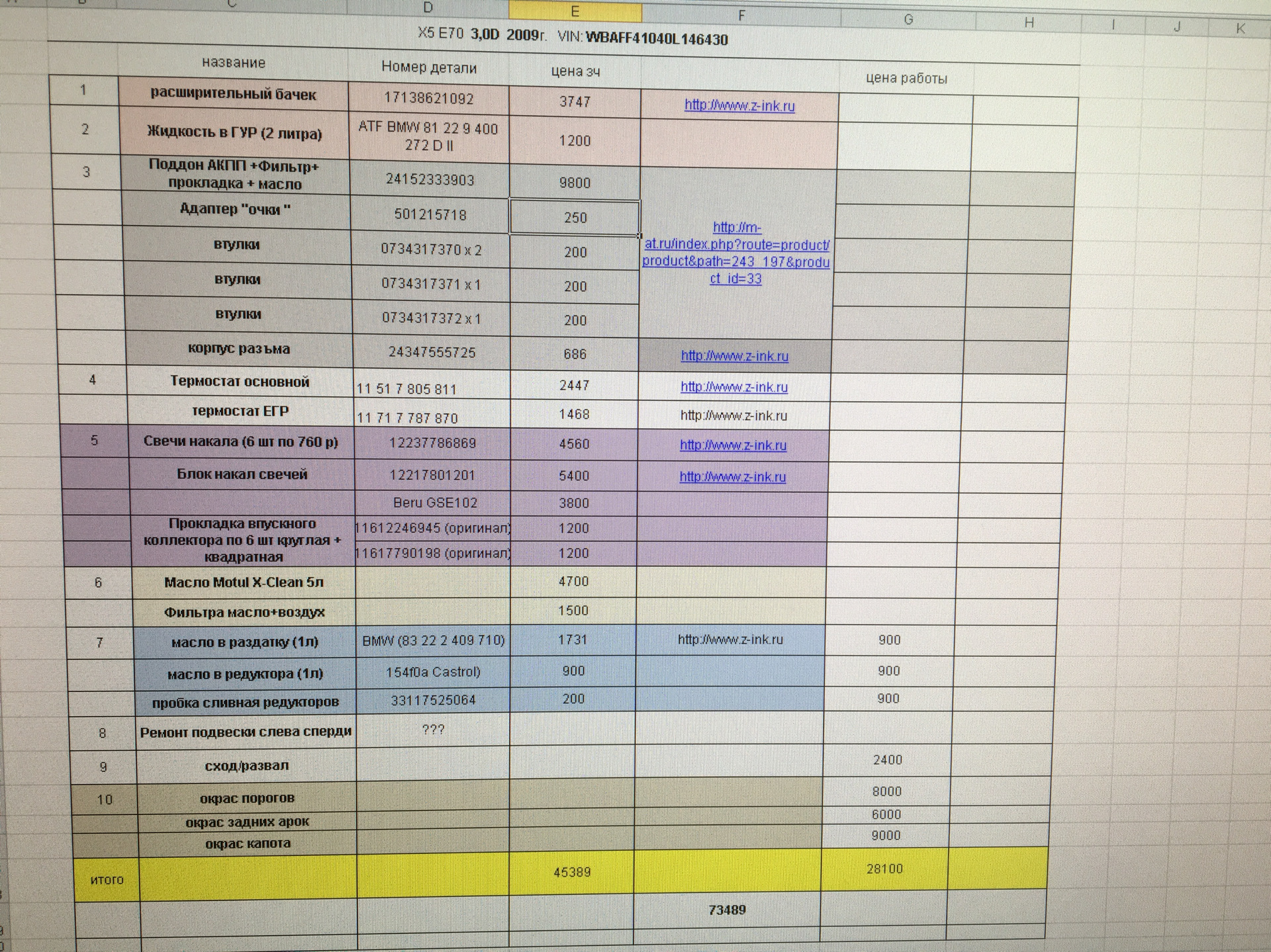

В планах следующее: (см фото). Планирую уложиться в 100₽. Не понятно только по подвеске, спереди слева адски скрип… по факту буду уже смотреть причину… плюс наверное почистить дренажи и впускной коллектор, раз уж снимать будут…
В целом по авто нареканий нет, все исправно… полет нормальный)))
Позже обновлюсь и добавлю отчет о выполненых работах.
Друзья. Посоветуйте если я что то упустил, что на что еще обратить внимание на 120и тысячах?.. Жду комменты

Раз пошла такая пьянка, я бы еще махнул:
— ОЖ (все равно термостат снимаете).
— снять и промыть основной радиатор (ОЖ то слили уже ).
— заменить тормозуху (ну это до кучи, типа все тех.жидкости чтобы поменять).
— поменять топливный фильтр (у вас ведь дизель).
Как то так, ценник эти работы сильно не поднимут, так как являются сопутствующими.
Ож это само собой, тормузуху тоже, но забыл написать. Топливный менял прошлой зимой, сколько они живут? А аот про радиатор спасибо, отличная идея. Так как бампер один хрен скидывать. 👍🏻
Топливный фильтр меняется каждые 40 т.км (по требованиям новой спецификации). Раньше требовалось его менять каждые 30 т.км.
DmitryFV
Да не за что, рад если смог подсказать.
Я когда термостат у себя менял тоже скидывали радик, посмотри фотки сколько гомна вытекает из него (хотя визуально был чистый).
www.drive2.ru/l/507566729170256729/
Понял. Обязательно сполосну)

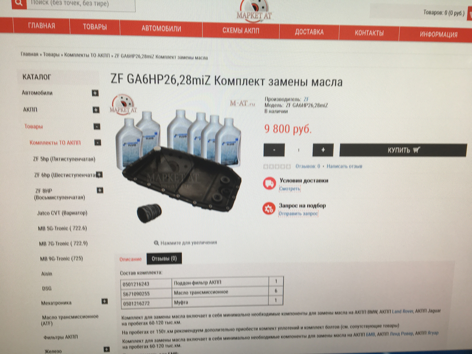

Кто то сталкивался с таким? Что за масло там они предлагают? Позиционируют себя как официалы ZF
Да, сталкивались. Это нормальная контора.
А что за жижу они предлагают лить в коробас?
Трансмиссионное масло ZF от производителя моторных/трансмиссионных масел и технич.жидкостей SHELL.
А если в норме, тогда зачем его менять
