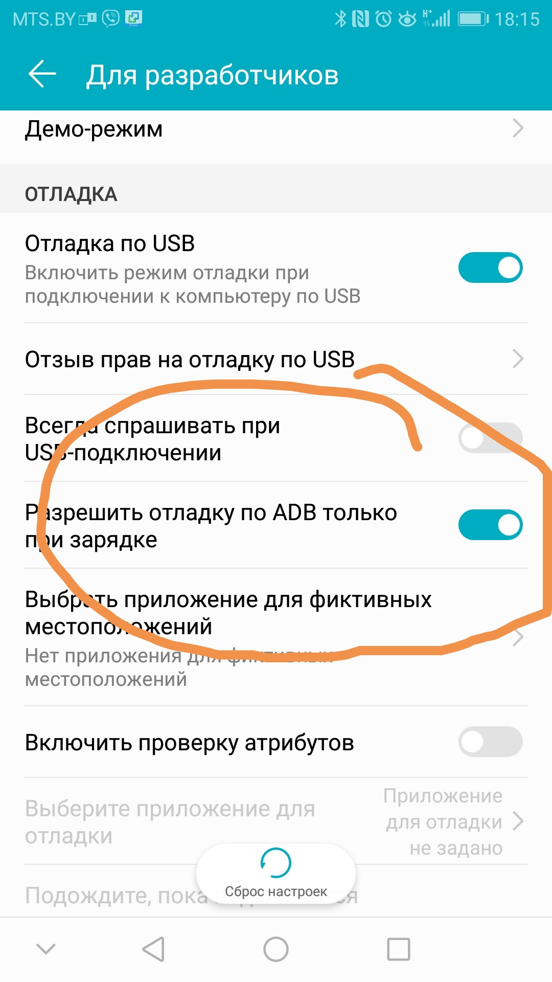

Телефон обновился и режим зеркалирования перестал работать по WiFi.
Голову сломал пока разобрался. Оказывается в режиме разработчика отключилась опция "Разрешить отладку по ADB только при зарядке".
Перевод этого пункта некорректный, правильно "Разрешить отладку по ADB НЕ ТОЛЬКО при зарядке". Смысл получился противоположный. Если выключено, режим отладки отключается при отсоединении кабеля USB. Если включить, то режим отладки USB работает всегда.
Поэтому и работал режим зеркалирования только при подключении кабеля.

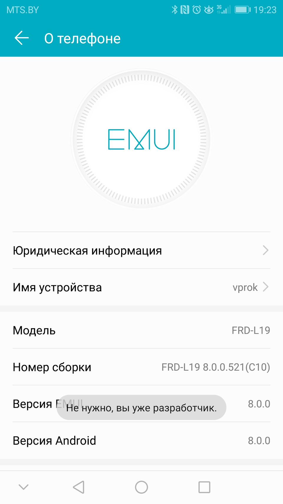

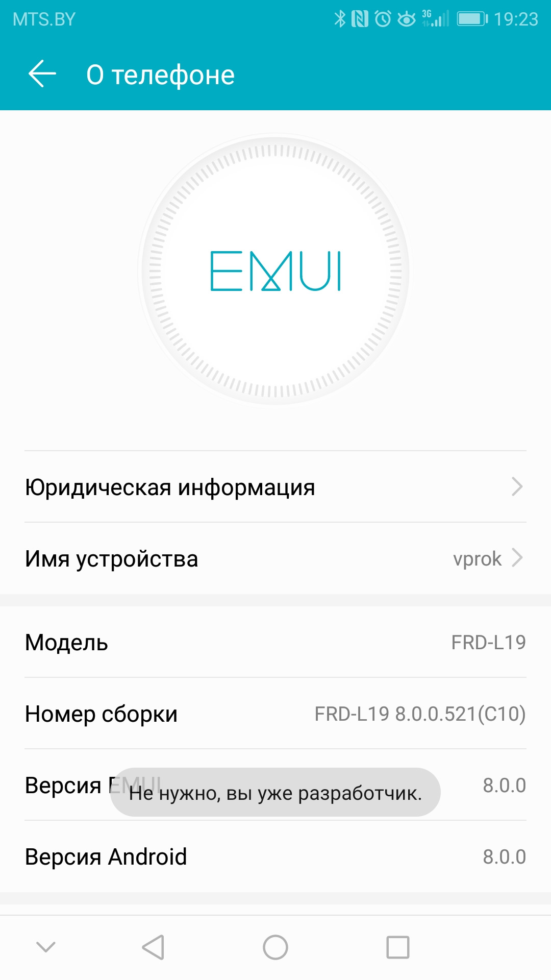

Если кто-то не знает как включить режим отладки USB, вот краткая инструкция.
Первым делом включаем режим разработчика. Для этого заходим на страничку "о телефоне". И быстро пять раз подряд нажимаем на строчку "номер сборки", пока не появится надпись "теперь вы разработчик". После этого в настройках появится новый пункт "для разработчиков", котором активируем режим отладки.
